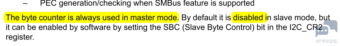

butterflyspring 最优答案 回答时间:2021-9-8 10:24:36
一般来说,作为从机准备发送字节时,是不知道主机需要多少个字节的,不好设定字节数甚至由于主机异常提前发出STOP结束通讯。所以很少用到SCB字节控制的,多数用中断或DMA (DMA 传多少是由 request 决定,不是由计数字节NBYTE决定的)。这也是为什么默认是功能关闭状态的原因之一。
