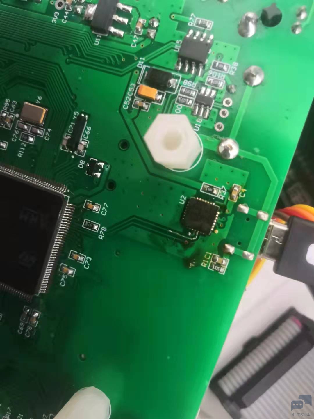

最近弄了个板STM32F417,话说ST的料涨的哗哗的,已近用不起了。但是架不住人软软件生态做的好啊~我堕落了,懒惰了,再也不想码寄存器了~4 ?5 q0 F. v6 ^5 B
板子图:! H) \" w8 c% x2 t6 N$ X. @

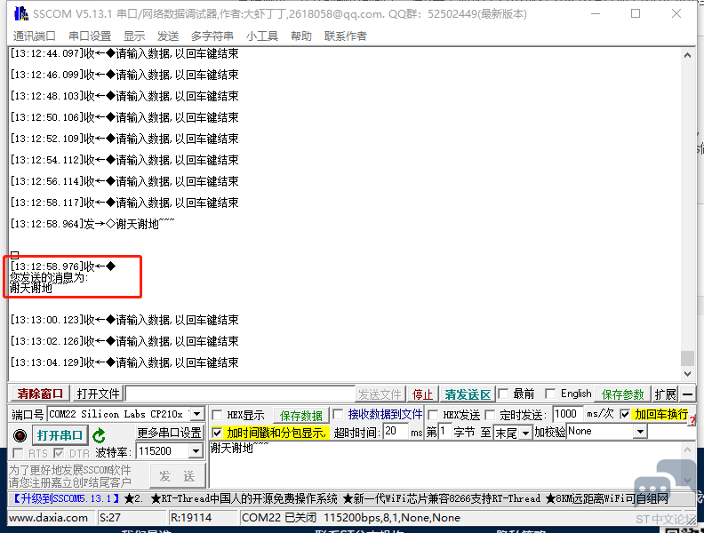

3 S' x' E9 @* c3 E0 x+ ?; ^" e% x& p使用了CP2102作为 USB转串口TTL电平调试电路~用CUBEMX配置初始化代码。但是,串口只能发送,不能接受信息~
6 _2 t# {; i! Y各种测量,连连线铜箔都刮了一遍~甚至怀疑CP2102或者STM32F417坏了~但是也不至于啊!板子搁置了一个月~  o& s2 b- m7 S4 [$ q3 m" [. Z# f' c

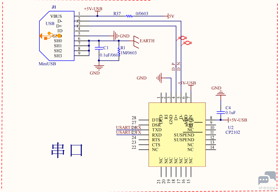

电路图:- R2 v, p# _, ^3 q1 o* ^

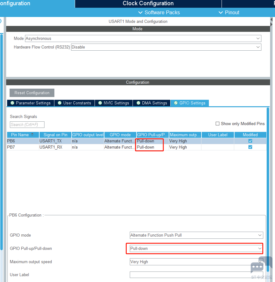

这样也行,我立马配置串口的TX和RX引脚为下拉模式~
" V# k7 o( ]0 S* M% S Z9.png 0 m. w: h, B  d* w
然后重新编译,下载程序。
  q# U+ F2 X0 V) J9 R然后就好了,能接受了~我去,TKS GOD!
7 Z- J. e2 V- l3 ^' Y/ Q9 {看了规格书,还是没明白为啥?哪位大佬解答下~
