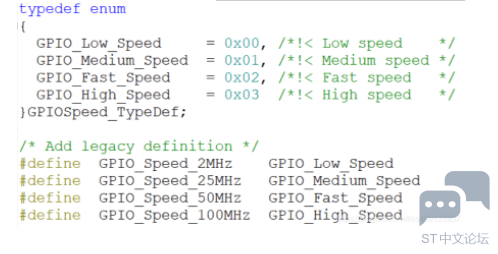

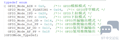

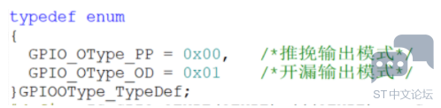

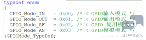

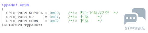

1 GPIO简介 C6 h5 `3 X4 t: m, K! h" }/ ~4 T GPIO,即通用I/O(输入/输出)端口,是STM32可控制的引脚。STM32芯片的GPIO引脚与外部设备连接起来,可实现与外部通讯、控制外部硬件或者采集外部硬件数据的功能。 " j1 n! a/ p$ Y) K, H) Z/ E STM32F407有7组IO。分别为GPIOA~GPIOG,每组IO有16个IO口,共有112个IO口 通常称为 PAx、PBx、PCx、PDx、PEx、PFx、PGx,其中x为0-15。 并且F4系列是基于Cortex-M4内核 ( b% O$ y6 K0 s( g# j8 B8 E. B% w 7 e1 z3 N/ S* V5 @5 s# B GPIO的复用: 2 O5 b# r, m) V3 ]1 D ! b# u! J- B$ Z: V! L STM32F4 有很多的内置外设,这些外设的外部引脚都是与 GPIO 共用的。也就是说,一个引脚可以有很多作用,但是默认为IO口,如果想使用一个 GPIO内置外设的功能引脚,就需要GPIO的复用,那么当这个 GPIO 作为内置外设使用的时候,就叫做复用。 比如说串口 就是GPIO复用为串口 2 GPIO的工作模式; l2 U4 Q/ q" J5 y8 ]" h; x 1、4种输入模式 9 [7 B% T/ \# r2 [# F (1)GPIO_Mode_IN_FLOATING 浮空输入 (2)GPIO_Mode_IPU 上拉输入 (3)GPIO_Mode_IPD 下拉输入( {! T: }- c, Y; z y* r (4)GPIO_Mode_AIN 模拟输入 6 B f E* I% `' c, ?" V4 n+ a 3 w5 X( F: ]0 M. Q 2、4种输出模式 ! u2 o0 p2 B$ E0 C5 |6 y) W. T1 o (5)GPIO_Mode_Out_OD 开漏输出(带上拉或者下拉) (6)GPIO_Mode_AF_OD 复用开漏输出(带上拉或者下拉) (7)GPIO_Mode_Out_PP 推挽输出(带上拉或者下拉)2 k- Z' q8 j& O" ] (8)GPIO_Mode_AF_PP 复用推挽输出(带上拉或者下拉)& v- N% m" m% |% h7 E) C6 p" R 3、4种最大输出速度 (1)2MHZ (低速) (2)25MHZ (中速)% ]$ f3 J0 R+ F" h4 u. d6 M (3)50MHZ (快速)- |1 ]4 d; U7 o" Q9 M (4)100MHZ (高速)% V8 i1 V; U9 Z6 f8 J ; H* ~0 o2 N& [ 关于他们的定义,都在 stm32f4xx_gpio.h 中,都为结构体形式的定义; f) I0 T: R$ c$ c ; O% r6 B, A6 b* {# t$ m2 ? 3 GPIO框图剖析

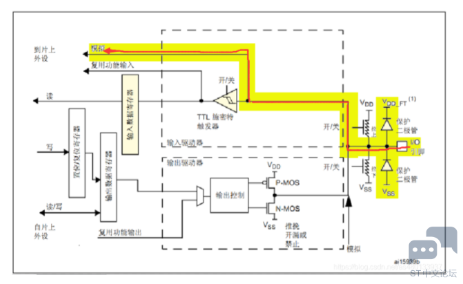

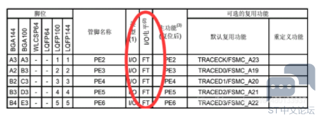

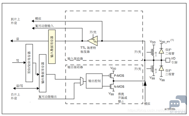

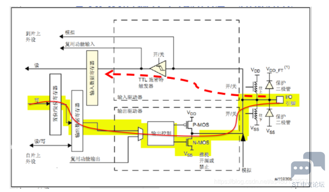

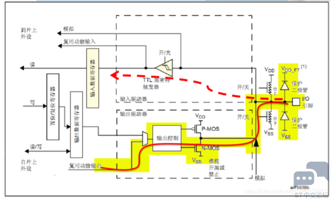

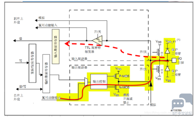

我们所用到的每一个GPIO其内部结构都是这样,分别对应着GPIO的八种模式 这里我们简单的介绍下:# w: |( D$ ? p2 w. y' a * R7 Z8 `+ m7 Z: D 保护二极管: IO引脚上下两边两个二极管用于防止引脚外部过高、过低的电压输入,当引脚电压高于VDD_FT时,上方的二极管导通,当引脚电压低于VSS时,下方的二极管导通,防止不正常电压引入芯片导致芯片烧毁 上拉、下拉电阻:控制引脚默认状态的电压,开启上拉的时候引脚默认电压为高电平,开启下拉的时候引脚默认电压为低电平 TTL施密特触发器:基本原理是当输入电压高于正向阈值电压,输出为高;当输入电压低于负向阈值电压,输出为低;IO口信号经过触发器后,模拟信号转化为0和1的数字信号 也就是高低电平 并且是TTL电平协议 这也是为什么STM32是TTL电平协议的原因 P-MOS管和N-MOS管:信号由P-MOS管和N-MOS管,依据两个MOS管的工作方式,使得GPIO具有“推挽输出”和“开漏输出”的模式 P-MOS管高电平导通,低电平关闭,下方的N-MOS低电平导通,高电平关闭5 z/ Y7 m- K2 A) L! T 注: VDD_FT 代表IO口,兼容3.3V和5V,如果没有标注“FT”,就代表着不兼容5V 7 f4 G' U4 [- y+ t" o5 O2 J 在芯片数据手册的引脚定义中,会看到有“I/O电平”一列 有FT即为支持5V

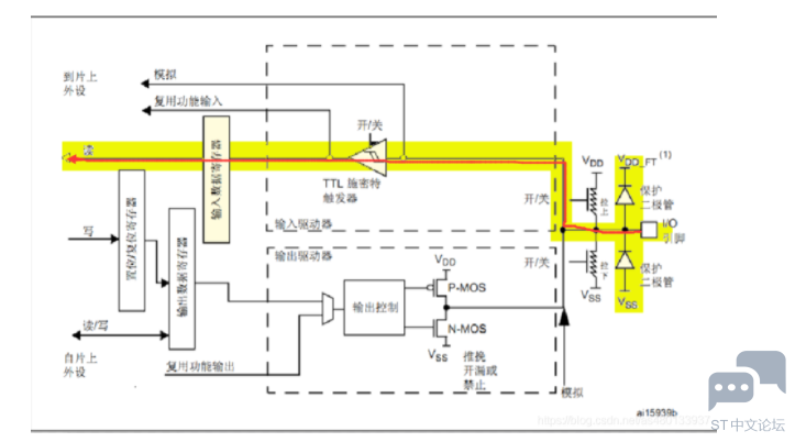

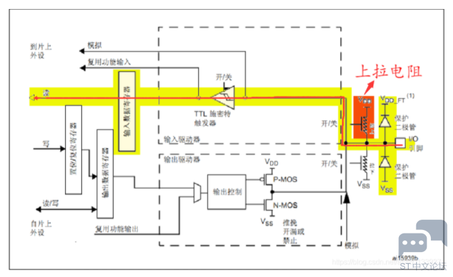

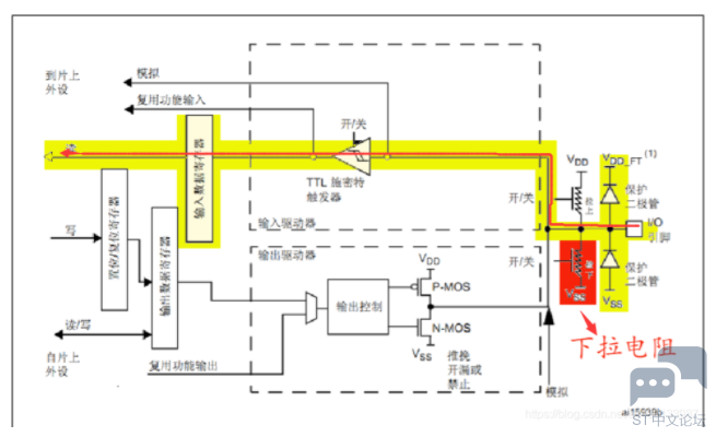

IO内部接上拉电阻,此时如果IO口外部没有信号输入或者引脚悬空,IO口默认为高电平 如果I/O口输入低电平,那么引脚就为低电平,MCU读取到的就是低电平# y0 H' E% e7 Z1 _9 ? 2 [2 Z9 e$ ~: U) ~. [; n4 n5 _ STM32的内部上拉是"弱上拉",即通过此上拉输出的电流是很弱的,如要求大电流还是需要外部上拉。 [5 l3 p5 n. f; [: z: i( Y1 ]5 x 下拉输入模式
IO内部接下拉电阻,此时如果IO口外部没有信号输入或者引脚悬空,IO口默认为低电平 如果I/O口输入高电平,那么引脚就为高电平,MCU读取到的就是高电平" z, G) I$ F" N 0 l% x& m9 P. _# p, O 模拟输入模式, x7 J2 C) {6 D; A
当GPIO引脚用于ADC采集电压的输入通道时,用作"模拟输入"功能,此时信号不经过施密特触发器,直接直接进入ADC模块,并且输入数据寄存器为空 ,CPU不能在输入数据寄存器上读到引脚状态 . |4 f( N1 g9 E. z* z5 v 当GPIO用于模拟功能时,引脚的上、下拉电阻是不起作用的,这个时候即使配置了上拉或下拉模式,也不会影响到模拟信号的输入输出 ' v+ g9 x5 U1 L' A- I 7 Q3 {) }% @ q' O; H& B 除了 ADC 和 DAC 要将 IO 配置为模拟通道之外其他外设功能一律 要配置为复用功能模式, 7 ^# W) e, y7 y! ~% B; N7 k 开漏输出模式(带上拉或者下拉)

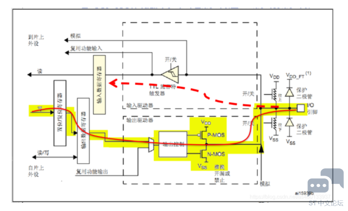

在开漏输出模式时,只有N-MOS管工作,如果我们控制输出为0,低电平,则P-MOS管关闭,N-MOS管导通,使输出低电平,I/O端口的电平就是低电平,若控制输出为1时,高电平,则P-MOS管和N-MOS管都关闭,输出指令就不会起到作用,此时I/O端口的电平就不会由输出的高电平决定,而是由I/O端口外部的上拉或者下拉决定 如果没有上拉或者下拉 IO口就处于悬空状态 : i* B) w1 c0 B8 F8 t* K4 K% y6 E1 Z ' V( N# H& {- ?$ q& ~2 j5 e! e 并且此时施密特触发器是打开的,即输入可用,通过输入数据寄存器GPIOx_IDR可读取I/O的实际状态。,I/O口的电平不一定是输出的电平 3 r. f. _; ^5 \( u 2 C4 K8 p/ J) t( Q0 d ) U1 r& r% g/ k& u 推挽输出模式(带上拉或者下拉)
在推挽输出模式时,N-MOS管和P-MOS管都工作,如果我们控制输出为0,低电平,则P-MOS管关闭,N-MOS管导通,使输出低电平,I/O端口的电平就是低电平,若控制输出为1 高电平,则P-MOS管导通N-MOS管关闭,使输出高电平,I/O端口的电平就是高电平, 外部上拉和下拉的作用是控制在没有输出时IO口电平 此时施密特触发器是打开的,即输入可用,通过输入数据寄存器GPIOx_IDR可读取I/O的实际状态。I/O口的电平一定是输出的电平 $ B5 Z; e/ t* l3 ]$ J- W5 _ 6 J6 _0 z+ z# \' D7 [4 M2 M 复用开漏输出(带上拉或者下拉)
GPIO复用为其他外设,输出数据寄存器GPIOx_ODR无效; 输出的高低电平的来源于其它外设,施密特触发器打开,输入可用,通过输入数据寄存器可获取I/O实际状态 除了输出信号的来源改变 其他与开漏输出功能相同, G l5 ^1 i) o& ? ; a) }( c0 V& z" B; f7 j/ y8 y2 c ( E$ I0 c" x. X 复用推挽输出(带上拉或者下拉)

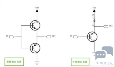

GPIO复用为其他外设(如 I2C),输出数据寄存器GPIOx_ODR无效; 输出的高低电平的来源于其它外设,施密特触发器打开,输入可用,通过输入数据寄存器可获取I/O实际状态 除了输出信号的来源改变 其他与开漏输出功能相同$ _7 ^- K' G4 N% d 开漏输出和推挽输出的区别: 推挽输出:. J& a c$ M% a / R0 f, }, ^2 T1 F 可以输出强高低电平,连接数字器件 7 h3 v/ c+ W) |( T 1 v }% J8 r# c* [% | 推挽结构一般是指两个三极管分别受两互补信号的控制,总是在一个三极管导通的时候另一个截止. 3 L# Z1 I$ n7 l 开漏输出:/ {8 e- [ y9 c- s 6 t, W, k- O/ O6 I3 V) { 可以输出强低电平,高电平得靠外部电阻拉高。输出端相当于三极管的集电极. 需要外接上拉电阻,才能实现输出高电平 合于做电流型的驱动,其吸收电流的能力相对强(一般20ma以内); 6 O& m# Y8 J2 C+ C2 ?( c- ~ 在使用任何一种开漏模式时,都需要接上拉电阻,否则只能输出低电平

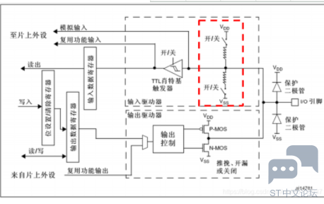

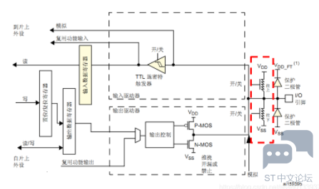

推挽输出电路: 其中IN端输出高电平时下面的PNP三极管截止,而上面NPN三极管导通,输出电平VS+;当IN端输出低电平时则恰恰相反,PNP三极管导通,输出和地相连,为低电平 6 r7 `$ h; v1 V" _4 w, L5 [ # q; O/ u( b# k7 z& n \) ~& W4 \5 L _9 ]5 e! W0 @ 开漏输出电路:IN端输出低电平时,三极管导通,使输出接地,IN端输出高电平时,三极管截止,所以引脚既不输出高电平,也不输出低电平,为高阻态。为正常使用时必须接上拉电阻, " D6 p3 N7 y- y/ N% ` + @" G q6 @& u3 T' w 在STM32中选用IO模式:1 S2 B* N; a0 ] ' p8 m9 b' v9 F0 C 上拉输入、下拉输入可以用来检测外部信号;例如,按键等; 模拟输入 ——应用ADC模拟输入,或者低功耗下省电- N$ u0 e+ q, u, p) C 开漏输出一般应用在I2C、SMBUS通讯等需要"线与"功能的总线电路中。& ~$ ^, r% s/ j+ j' O R: z 推挽输出模式一般应用在输出电平为0和3.3伏而且需要高速切换开关状态的场合。在STM32的应用中,除了必须用开漏模式的场合,我们都习惯使用推挽输出模式。 复用功能的推挽输出_AF_PP ——片内外设功能(I2C的SCL,SDA) 复用功能的开漏输出_AF_OD——片内外设功能(TX1,MOSI,MISO.SCK.SS) F4系列与F1系列区别:% E! o! O4 d( e 本质上的区别是F4系列采用了Cortex-M4内核 而F1系列采用Cortex-M3内核 6 E! h$ [4 ~7 \9 D; N" d F1系列(M3)IO口基本结构:
F4系列(M4)IO口基本结构:

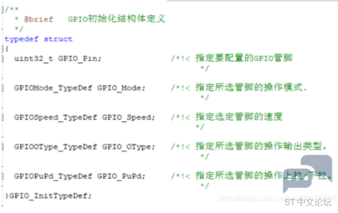

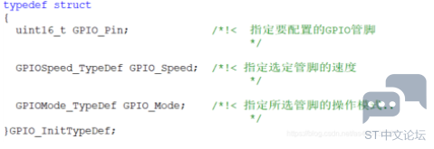

F4系列设计的更加高级与人性化,他将外部上下拉电阻转移到了输出/输入驱动器外部,使得输出模式下也可以实现内部上拉与下拉,方便了用户的使用,增加了灵活性 ! q- E/ _1 ~% y) N' f$ Y* s GPIO的初始化(F4) 这里我们以初始化LED为例 % A4 t: q; u' S7 M% [3 s' ^# Y # L9 z T- w- Z 1.定义一个 GPIO_InitTypeDef 类型的结构体; t, u) `- A c! ^' \* M

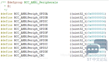

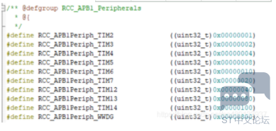

任何外设都需要时钟,51单片机,stm32,430等等,因为寄存器是由D触发器组成的,往触发器里面写东西,前提条件是有时钟输入。stm32是低功耗,他将所有的门都默认设置为disable(不使能),在你需要用哪个门的时候,开哪个门就可以,也就是说用到什么外设,只要打开对应外设的时钟就可以, 其他的没用到的可以还是disable(不使能),这样耗能就会减少。 5 G w# b3 I, p( M - o9 q: @6 u) `! F: z! l Q:为什么 STM32 要有多个时钟源呢?- d. q" s0 K9 z) h6 k) j4 v 1 a# n1 q B. _; r6 J' ? 因为首 先 STM32 本身非常复杂,外设非常的多,但是并不是所有外设都需要系统时钟这么高的频率, 比如看门狗以及 RTC 只需要几十 k 的时钟即可。同一个电路,时钟越快功耗越大,同时抗电磁 干扰能力也会越弱,所以对于较为复杂的 MCU 一般都是采取多时钟源的方法来解决这些问题。 4 E- ^1 w. C5 L4 x- `0 `1 G & f" J+ x0 W1 ^8 ~. e; h+ w 而相对应的外设功能所使用的时钟 在stm32f4xx.h 中即可查看到 RCC_AHB1

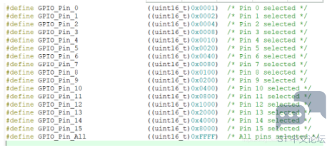

3选择要控制的 GPIO 引脚

% Y& b$ U4 i& g! ^; H' @ GPIO的初始化(F1) F4的初始化相较于F1系列有了很大的改变,在配置F1系列时,结构体只有三个参数 7 g" @) E0 U4 c* H GPIO_InitTypeDef 类型的结构体 ^3 O) Q' H; v$ Q; F% t

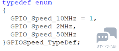

区别:9 C$ x$ H# j& e2 r) l3 L' \ . j K( {6 G+ Y9 I1 X / \3 U6 \, k+ h F1(M-3)系列管脚速度只有三种模式 并且管脚的模式配置八种模式全部都在一起定义,直接设置即可8 K7 p5 b, A$ C3 @( R$ @ 8 X6 P4 g/ l$ e a% D" J 总归还是大同小异,不做过多介绍,看下下方配置即可
