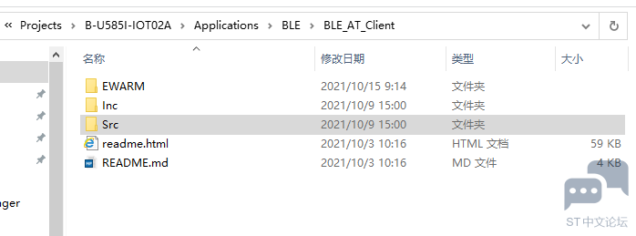

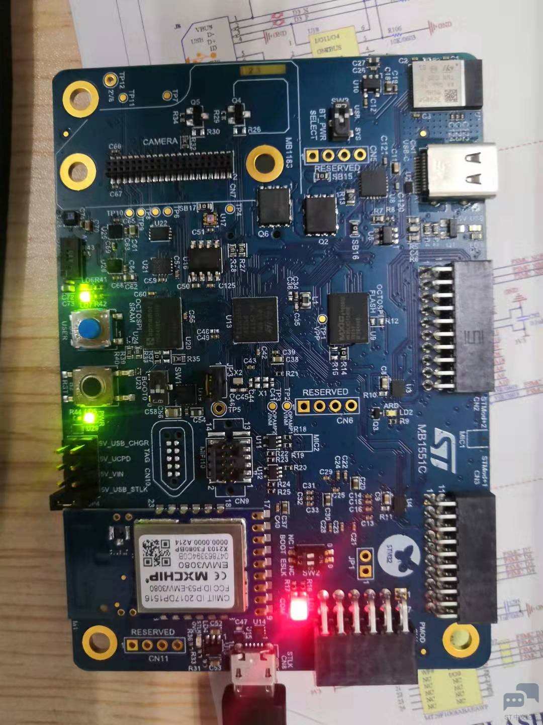

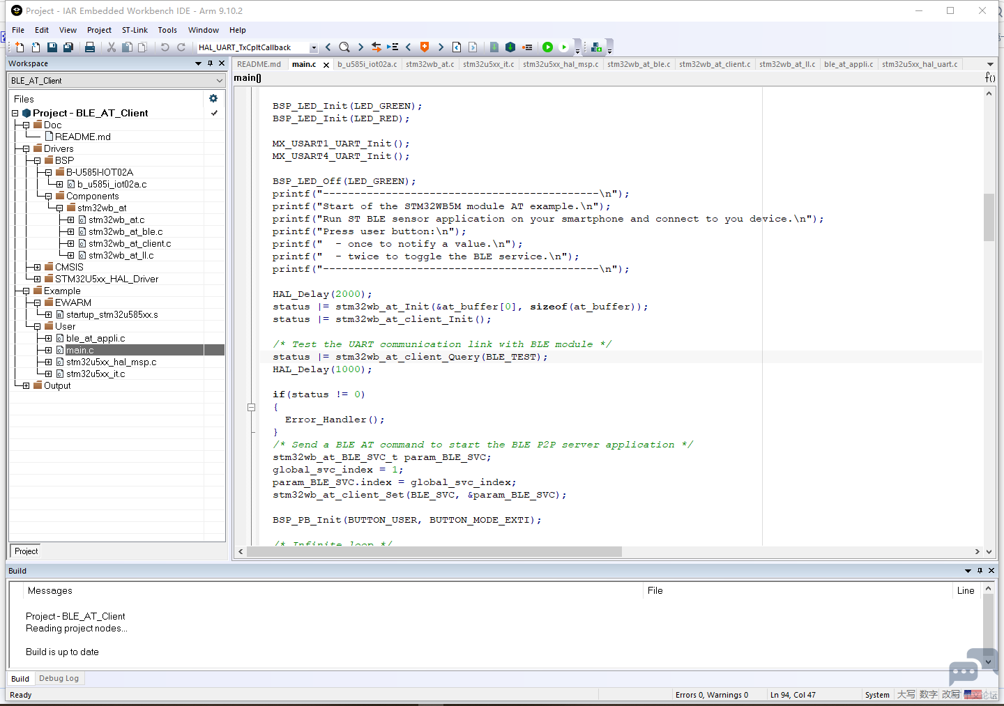

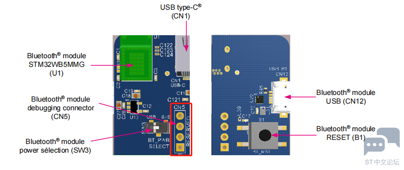

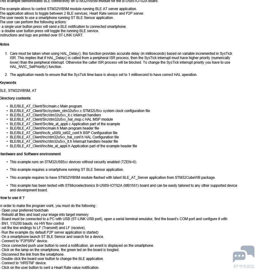

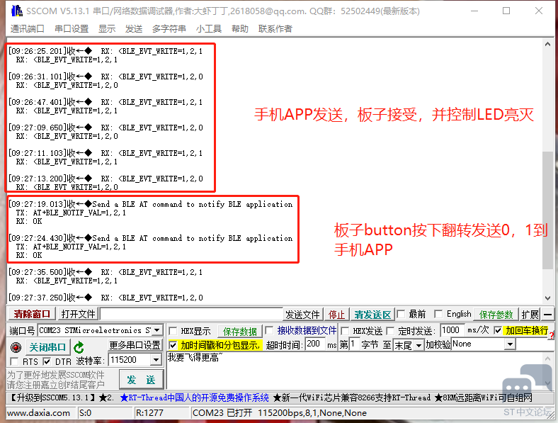

今天有点小空,我们来把玩下B-U585I-IOT02A开发板上面的 STM32WB5蓝牙模块~说实话,我早就想试下STM32WB5,但是一直没机会啊~![]() ![]() 我们打开对于工程,查看里面的readme,了解所需的测试环境及具体步骤:0 x1 Z" \$ R: {/ Q H4 s; y1 P* O( u

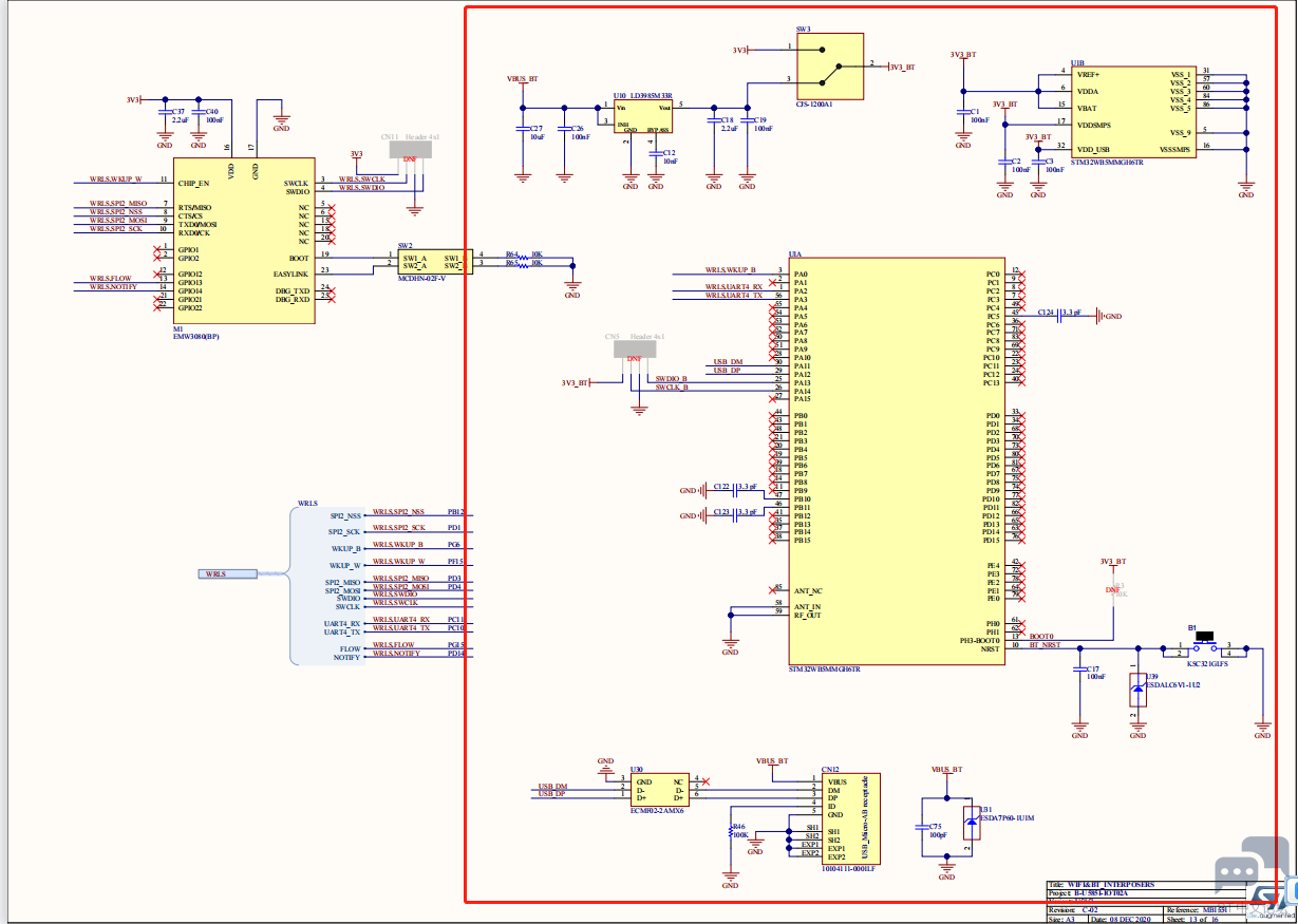

我们来看电路:! a9 H2 E m) @* w

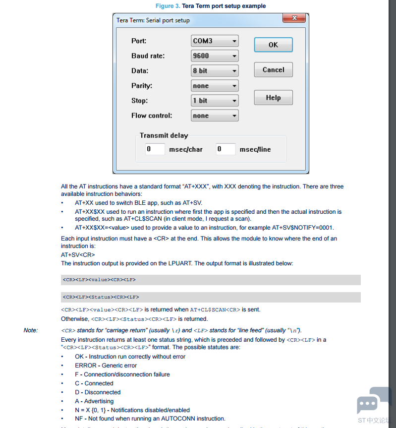

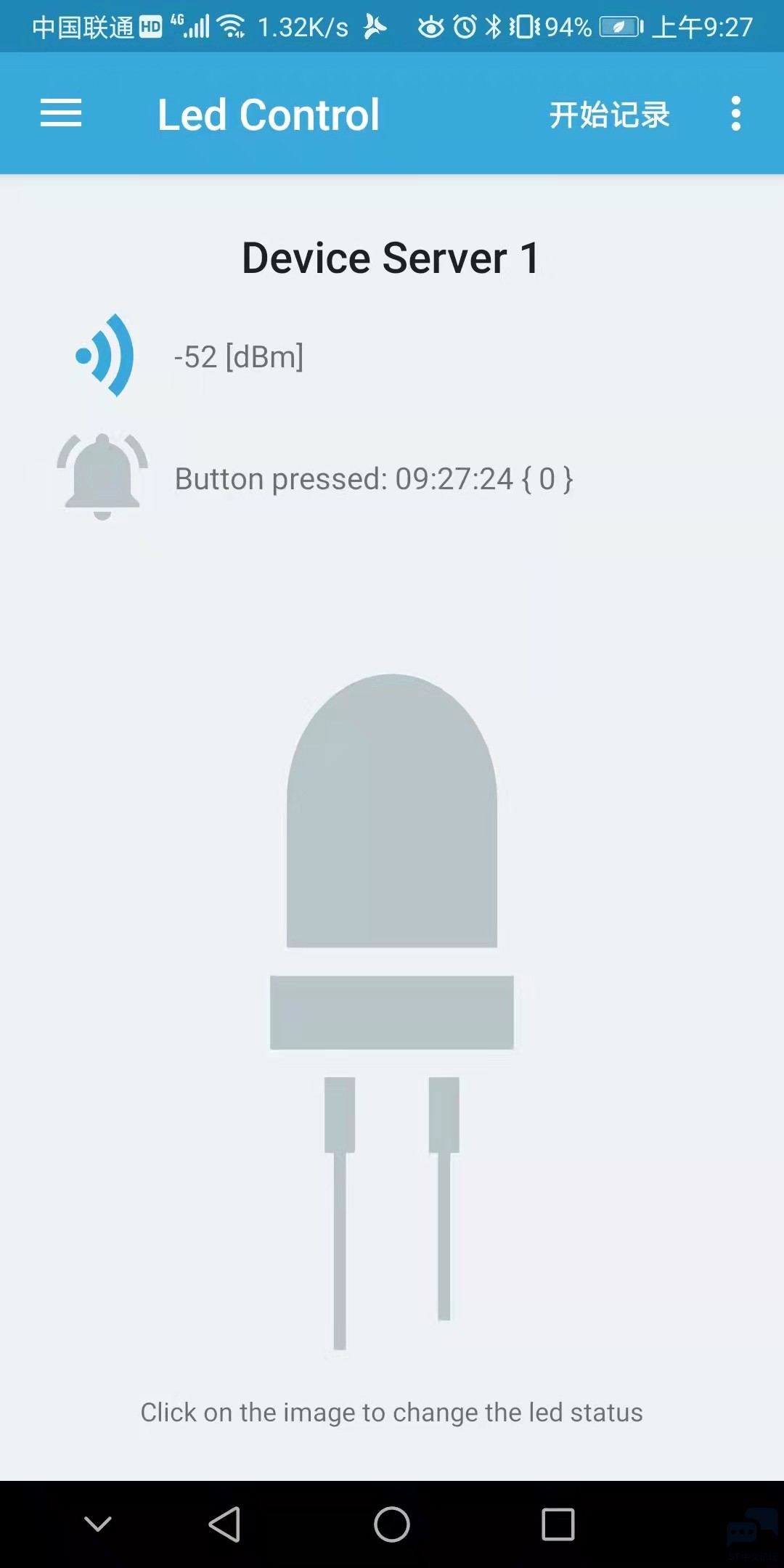

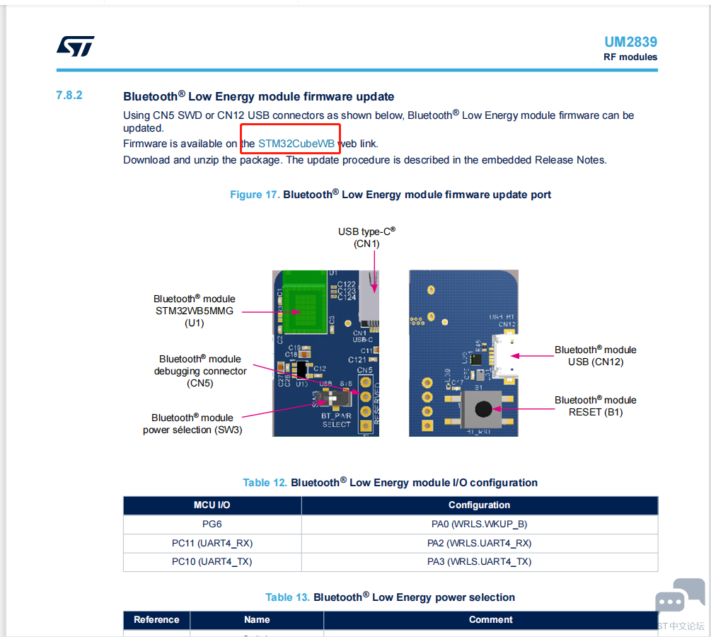

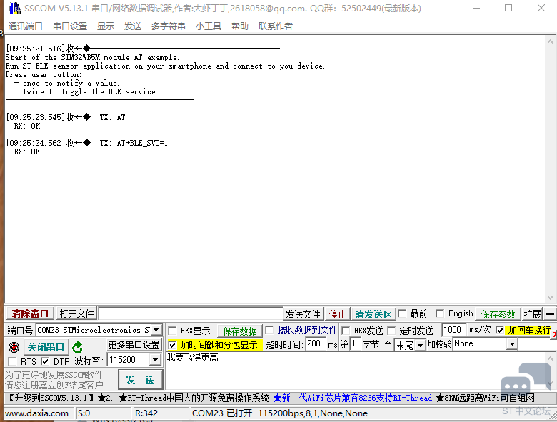

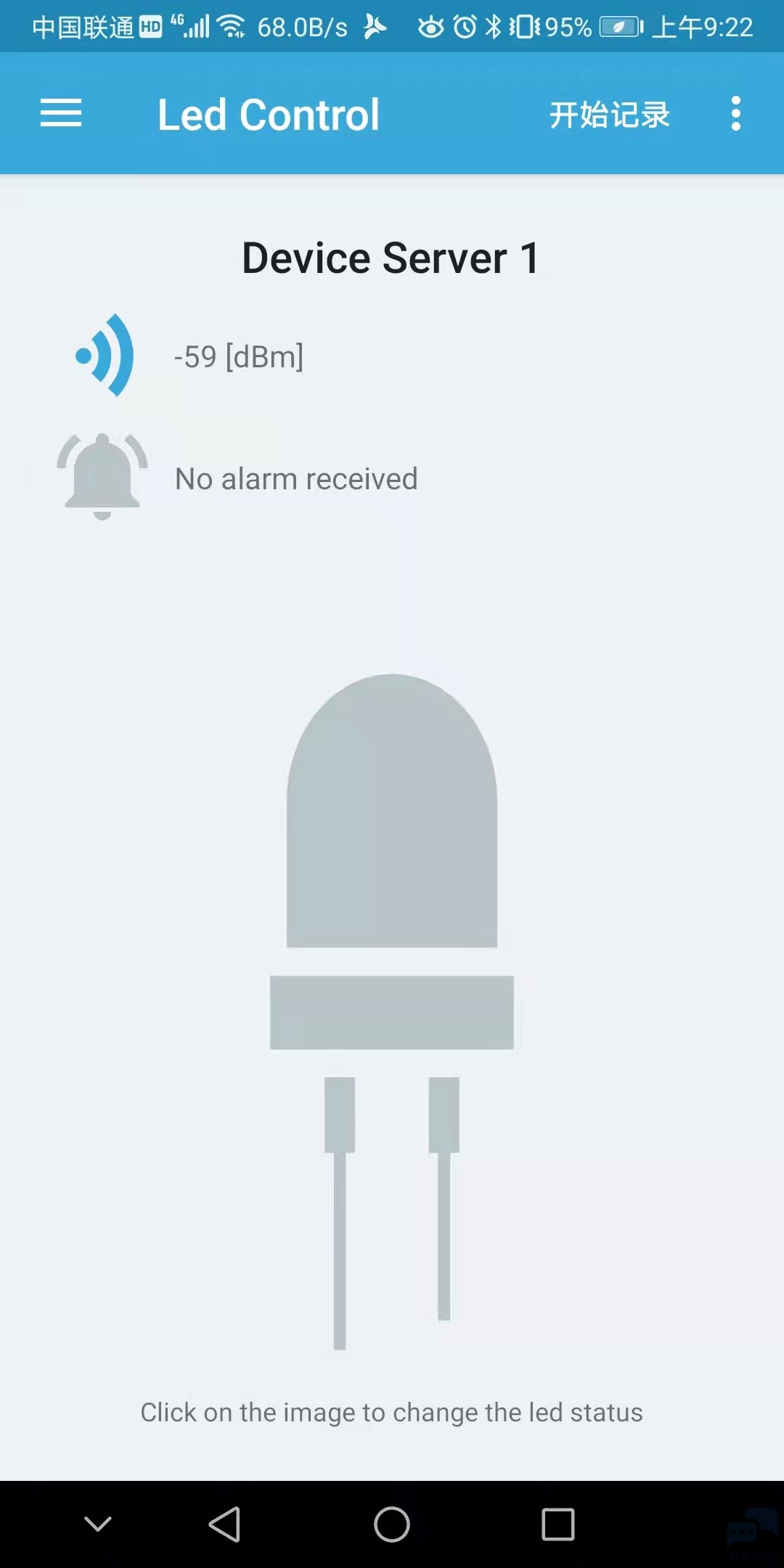

引脚部分就引出了USB,USART,WAKEUP引脚及SWD电路,其他引脚全部未用~真可惜啊~看来真的仅仅是用来通讯,其他啥也干不了啊。: Y) a. Q5 ^* l 蓝牙固件刷的是BLE AT server,看到AT 2个字,我就知道了看来需要通过串口传输AT指令了。$ Y% Z+ A1 b* q 串口配置比较简单这了就不具体上图了~& \' x6 V1 _( S3 g7 Z( a0 B$ q/ V STM32WB5模块规格书:
stm32wb5mmg.pdf
(4.34 MB, 下载次数: 6)
