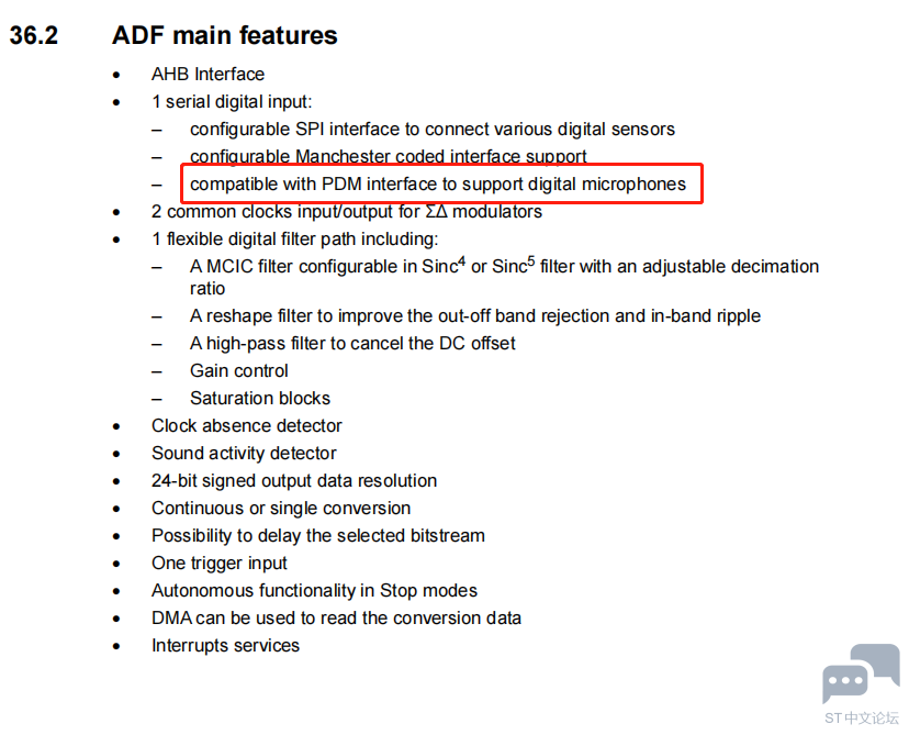

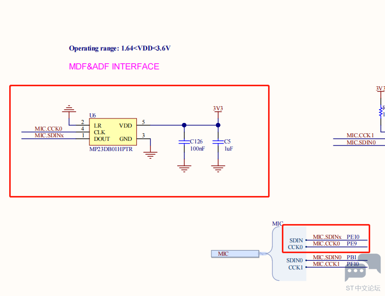

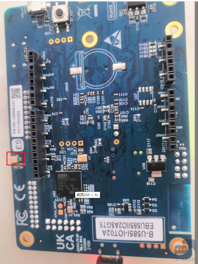

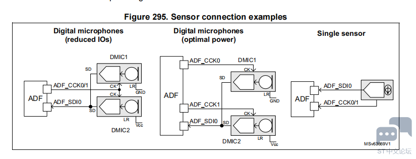

今天就要寄还开发板了,还有好多试验没做啊。希望哪天ST能给个简板的开发板给大家做福利~![]() 可能我想多了~ 今天我们测试的主角就是ADF音频数字滤波器,大家鼓掌~/ F/ x0 q* S8 V" }6 \ STM32U585自带的ADF 及MDF真是模拟信号处理的福音,恨不能早相见,不然我之前的那个测试电声的工作就不会那么辛苦了~; n1 b! Q. H4 ?/ Q5 d 我们还是仅仅演示功能为主,没那么多时间阅读MU了,使用手册里面写的很清楚,包括信号判断的阀值,放大倍数等内容很多。 我们先看下原理图ADF部分:5 @5 L% E) e' c) g k( _/ r9 u

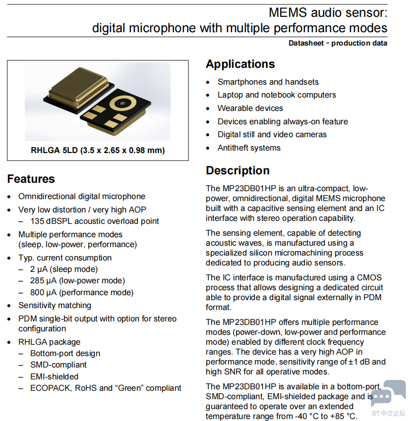

电路很简单就是数字麦克风,数字信号直接输入ADF接口(本质还是SPI)。 MP23DB01HPTR这款数字麦克风也是ST自家产的:4 q) d! C4 b# R& v( o5 s + D- W' ]% Z N9 y

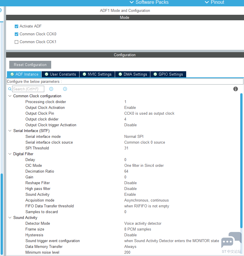

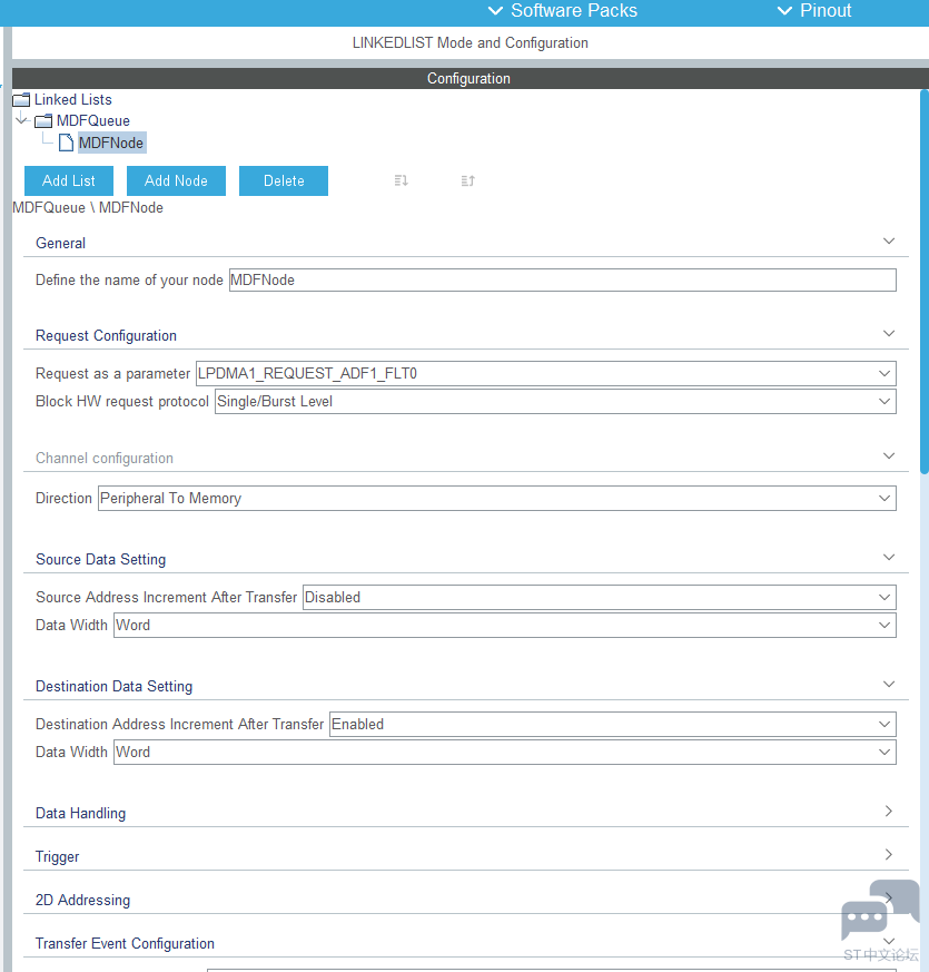

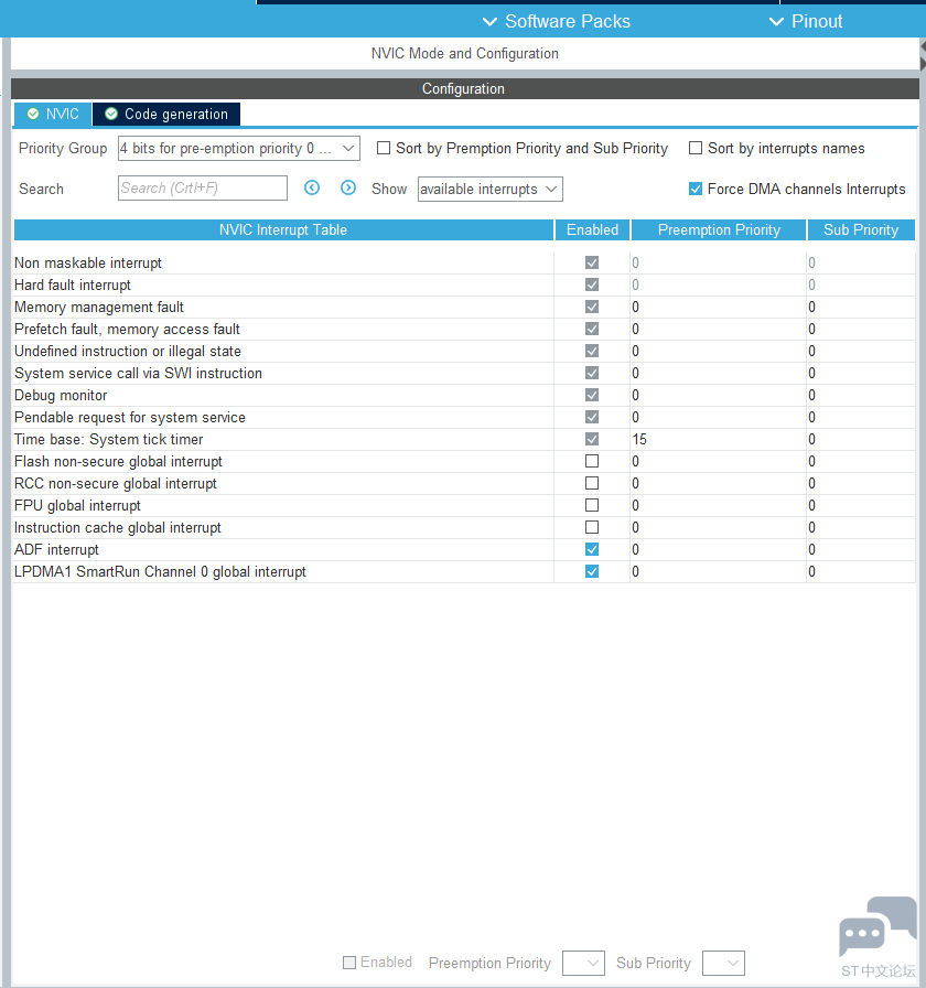

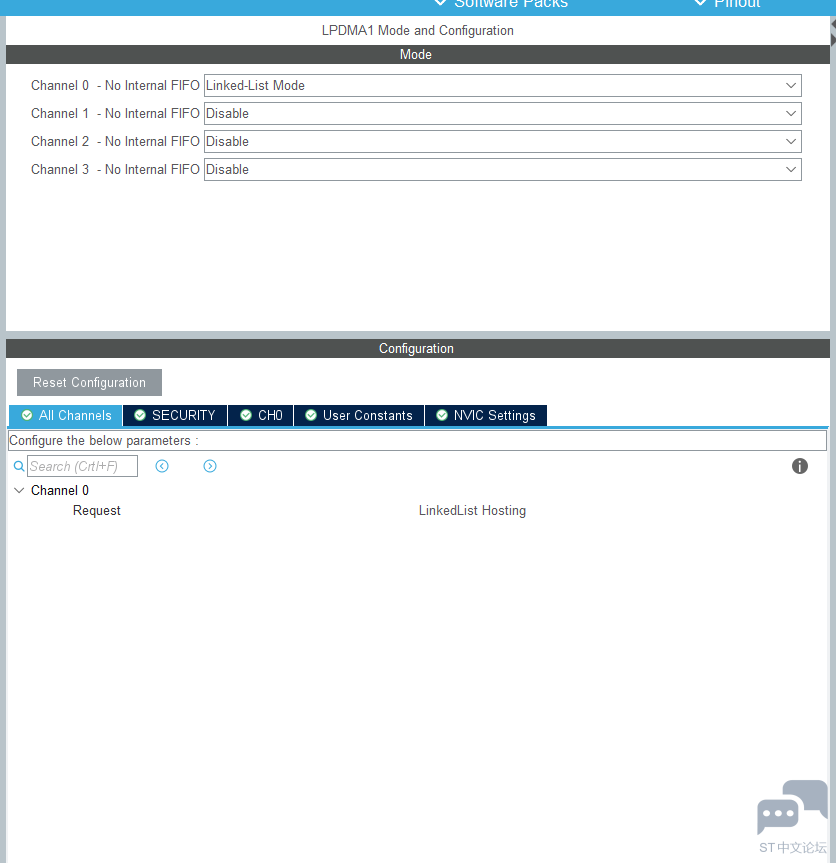

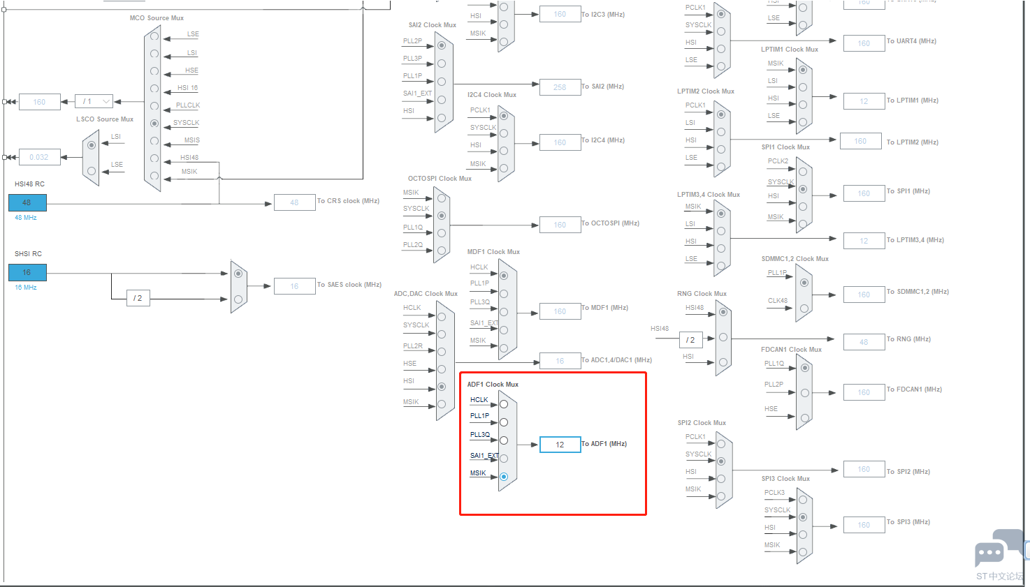

电路看完,我们打开Cube配置,我们要配置: 1.配置好AUDIO外设的时钟 2. 初始化 ADF. 3. ADF 转换结果使用DMA模式 (linked list circular mode) ,dma又使用了一个LINKEDLIST的双链接列表环列的模式~0 u( f% G9 z! @! @' V 4. 进入休眠模式2 K9 L5 p9 b- N 5. 等待SAD 信号中断唤醒,并切换LED状态. CUBE如下,看官方的DEBUG并未开启,也是是不影响,但自己弄,还是开启下,不然到时用串口恢复也挺麻烦的~ 6 x2 \; T) ?: G4 e4 f

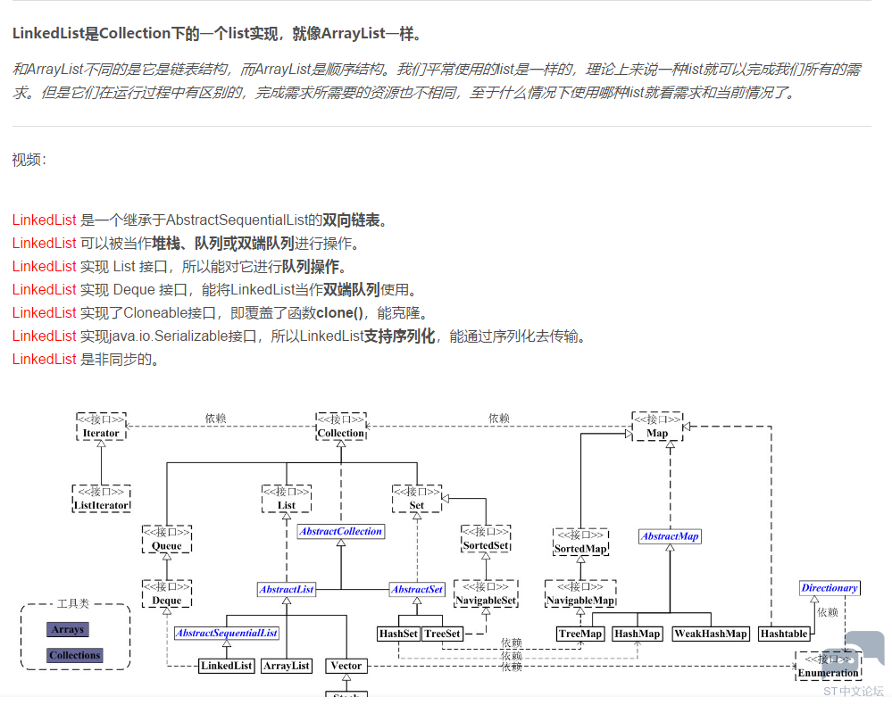

我们看看LinkedList具体是个啥玩意,它是个第三方提供的一种链表处理方式:7 v( [7 Q( I, N# h0 r- T 具体可看(https://blog.csdn.net/weixin_42139757/article/details/82108515). ~! S$ l, w/ v2 ]# w( S

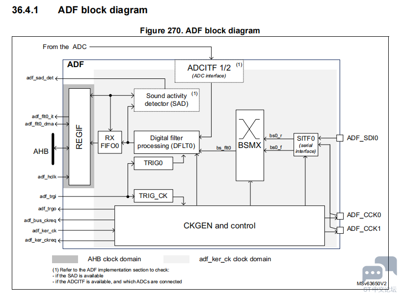

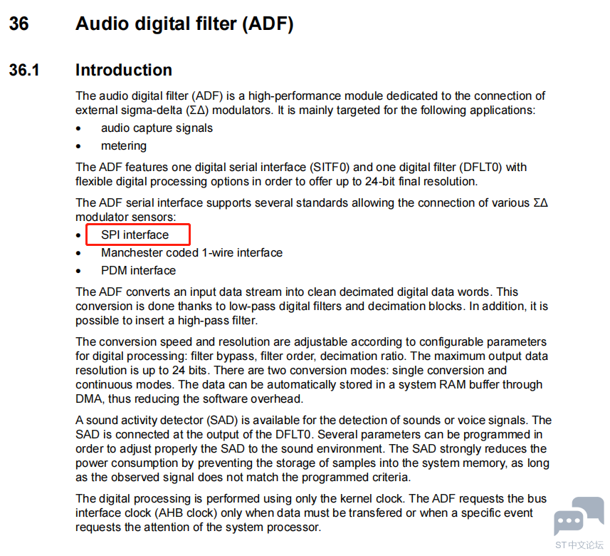

我们在看下官方对ADF的介绍:
框图看起来还是有点料的,内部链接了ADC,不管作为比较值得判断,还是最终结果都离不开它~

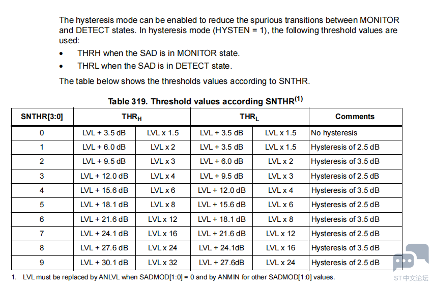

SDA的信号工作模式及阀值设定:
典型连接方式:& ?, q% z- Q( O# \

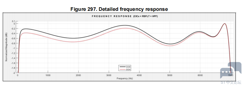

处理后的结果显示:1 k/ y8 h1 p% L& N/ m+ S" F! O Figure 297 shows the in-band ripple for a 16 kHz audio signal with a digital microphone working at 1.024 MHz. The filter configuration is the following: CIC order 4 or 5, with a decimation ratio of 16 RSFLT enabled, with a decimation ratio of 41 W& q0 {/ v; H/ Z, d# ]% f HPF enabled with a cut-off frequency of 20 Hz/ R* j$ b& u$ m: t! @ The resulting in-band ripple is ± 0.41 dB for CIC5, and ± 0.45 dB for CIC4.1383 The - 3 dB cut-off frequency is 7061 Hz.1 g6 P$ Q$ i3 J/ y1 K% Q/ |

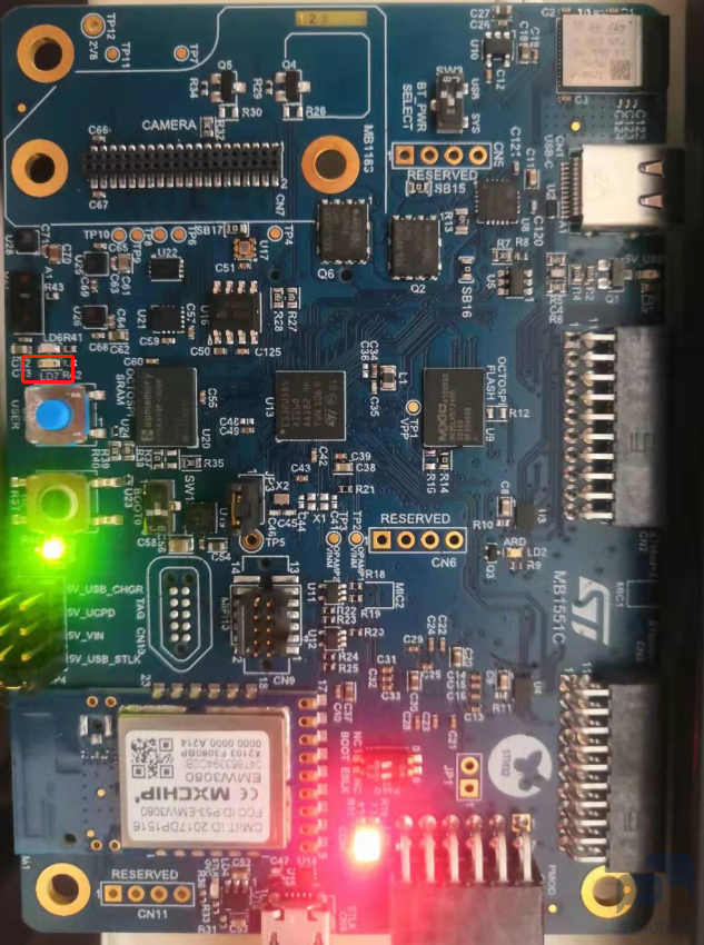

上图显示16 kHz音频信号的全局频率响应,数字' O) p. y9 Y+ o" I& _ 麦克风工作频率为1.024 MHz。; j7 @4 Y, T' w& S0 L7 Q# p 工程中,SDA中断(翻转LED):
对准MIC讲话,声音大些就会粗发它的阀值,LED就会翻转一次: MIC位置:4 l+ V$ i/ U9 y3 E/ O

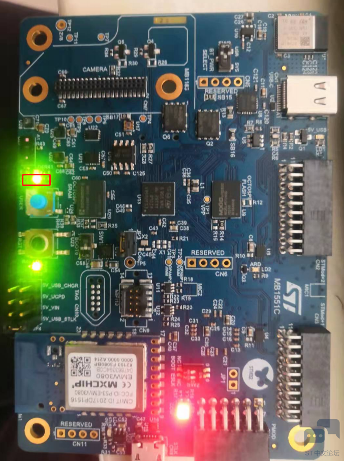

对麦克咳嗽大点声就会点亮(MD,给我这板上MIC不灵敏,差点咳出血,才有点翻译。是不是想整我啊 ):6 S. U; Z" Y2 F; E O; t. v. A
再咳嗽一声,熄灭~
