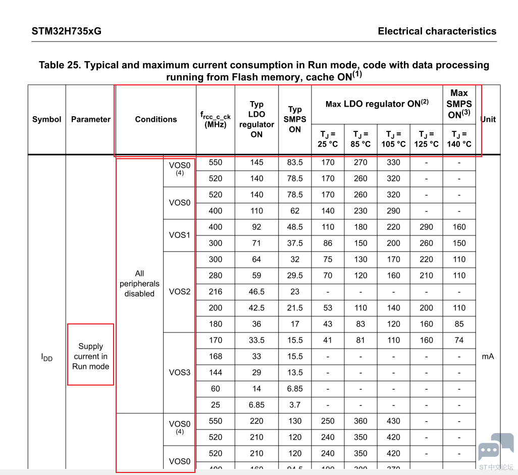

CPU当前的工作状态如果是全速的话,电流很大,上百毫安(这还是没有什么外设工作的条件下)。 检测到AD掉电再处理的时间或者模式都有影响,还有其他的信号和电路都会耗费VDD的电流,所以需要细化条件才能比较准确的估算。 官方手册上有参数列表,可以看到不同条件下耗电差异蛮大的。建议楼主先确定主要的工作模式再对照官方数据来估算耗电情况。
补充一下截图,直接拷贝显示不出来
