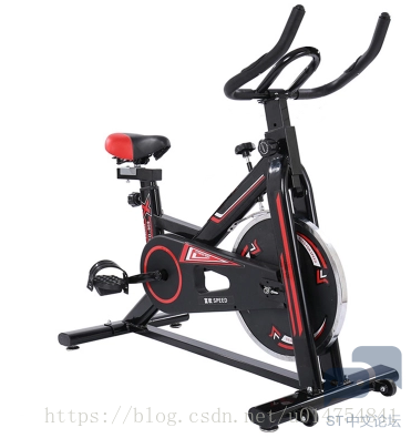

1.1. 运动自行车;' U# V4 O9 K" }, j
" [( z) g" U# d/ x
; E$ E2 [9 H6 o( q* v5 ~
# |1 U& O0 g- q& M8 l( z5 l

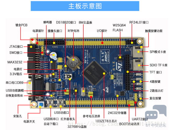

1.3. 基于Stm32f103zet6芯片的开发板(七星虫),如下图;
' r, X: C! b# C6 \; j3 U+ P
' k# u# x3 e; y
) T) _( [0 g# e3 j1 G9 p, ?; E3 g* \4 V) Q6 y

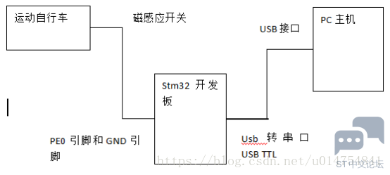

2. 系统描述与框图:
. E9 W# K1 r. g  r. b- k
2 [3 G1 E3 o0 V" x9 H运动自行车车轮上安装5只磁铁,通过磁感应开关检测磁铁产生信号,接入stm32开发板PE0引脚。测量出的速度值通过串口发送给PC上位机软件(mini usb线缆连接)。硬件框图如下:
! i8 ?( ]1 c" Z; E1 y1 I9 u# L; E+ ~% o% Q
+ u+ e- l1 R! X6 Y4 |+ l6 k' T2 _2 Z9 w  w* C
