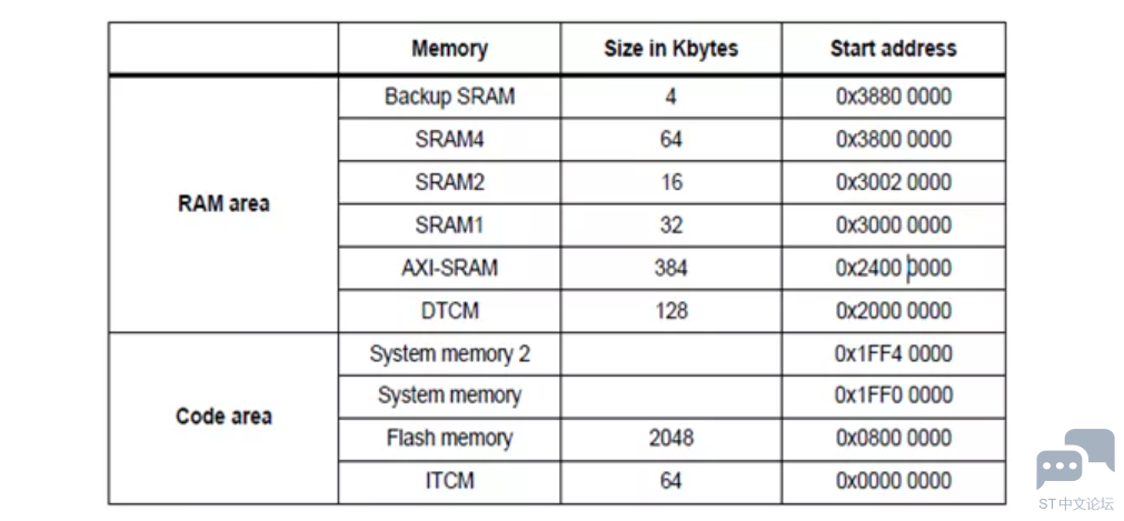

使用STM32CubeIDE创建工程的时候,在项目工程目录文件夹下生成后缀为ld的链接脚本文件,程序的编译和链接都会依赖链接脚本文件。如下图所示,STM32H743VIT6的RAM空间被包含6块,每块RAM的起始地址是独立的,如果客户需要把指定特定的RAM区域放置数据或者代码的时候,需要手动修改链接脚本文件。$ e, U) ?- A* E5 T
Figure 1 Memory Mapping for STM32H43. [- F$ s% A  y. h5 h7 O  z6 t
5 ?& R/ v. W4 D& F1 M" N

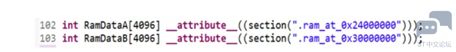

客户在使用STM32H743VIT6进行应用开发的时候,需要在0x24000000 以及0x30000000的RAM空间定义两个未初始化的数组。所以客户修改了ld链接脚本文件,添加两个SECTIONS分别定位在0x24000000和0x30000000位置,同时在代码中使用__attribute__关键字指定数组在对应的SECTIONS中。9 t9 Y8 B! l# f
! C8 ^& _  g: h

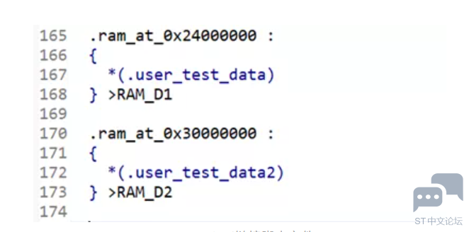

依照客户的问题描述,我们首先修改链接脚本,添加两个SECTIONS分别为ram_at_0x24000000和ram_at_0x30000000,参考如下。
. Q  [% Y3 j1 J2 B5 b: ]7 D

同时在源代码中添加两个数组,分别定位在添加的SECTIONS中,参考如下。
9 B" {/ ^  d7 {. Q) z! r$ M

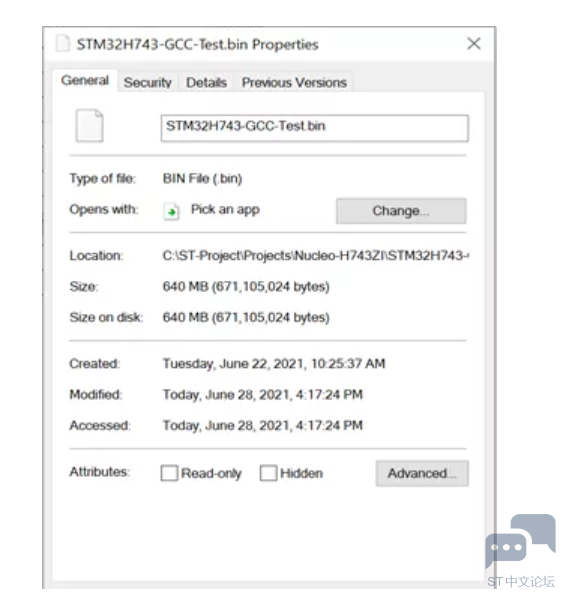

- |! ?! ~* d$ N编译修改之后的工程,是可以正常运行的,但是我们发现当把ELF目标文件转为BIN文件之后,产生的BIN文件非常的大。这就导致如果使用BIN文件进行下载的话,是无法下载成功的,因为BIN文件的大小以及超出了Flash的存储空间。由下图BIN文件属性我们可以看到BIN文件的大小为650M。

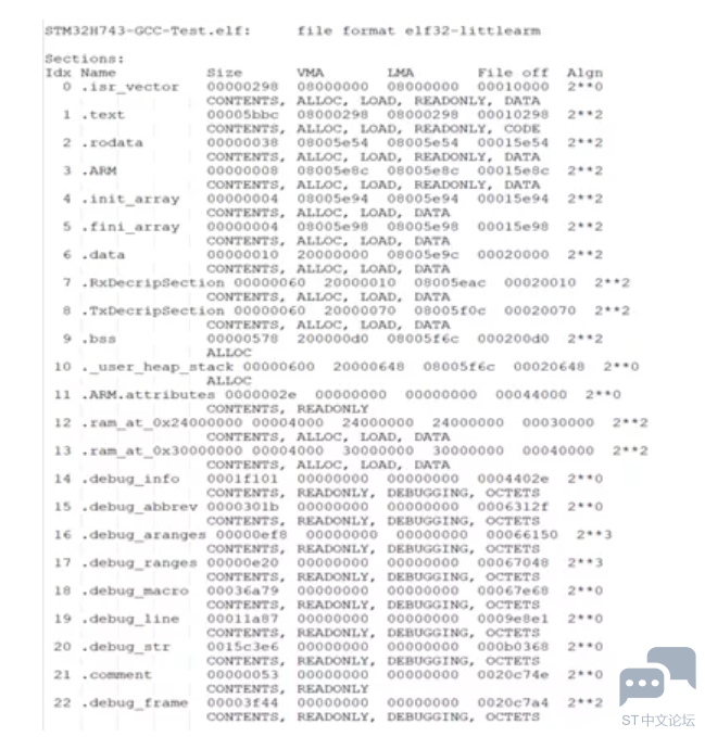

5 w+ e5 n* l5 Y0 x2 z通过查看编译产生的list文件,我们可以清楚的看到每个段的大小。+ [+ {4 a: y4 |+ J/ o  q
Figure 5 Sections Map/ n* V% W, {; J% F! Z% g9 w: ]9 H- a& H
7 g, R# n8 w( Z- [& t- u从上图的Sections Map中,每个Section会有几个关键的参数和类型。Size为每个Section的大小,VMA是指Section在程序运行时候的地址,LMA是指Section在Flash中的加载地址。通常情况下从Flash执行的程序,Code段VMA和LMA是一样的。Data段的VMA会放在RAM中,LMA会放在Flash中,所以Data段的VMA和LMA通常不一样。在每个段的类型中,还有一个关键的属性是LOAD,如果定义了LOAD属性,那说明这个段是需要写入Flash中的。
) A) h6 Q. B# R4 z- Y
0 {2 ~* q" f; X: w/ rGNU Objcopy工具生成BIN文件的过程,实际上就是把ELF文件中各个定义了LOAD属性的SECTION按照LMA的先后顺序提取出来,写入BIN文件中。SECTION的地址如果不是连续的,间隔部分则会填充DUMMY或指定的数据。所以BIN文件的大小为最大LMA加上对应的SECTION的Size。- S5 H8 E5 q* A
7 S* `( i5 m+ n6 j. a2 b+ ?结合上图,该工程最终生成的BIN文件大小为 0x30000000+0x4000 -0x8000000 =  671105024 和图4的文件属性显示的大小是一致的。
! L* L5 W! n/ }! ?

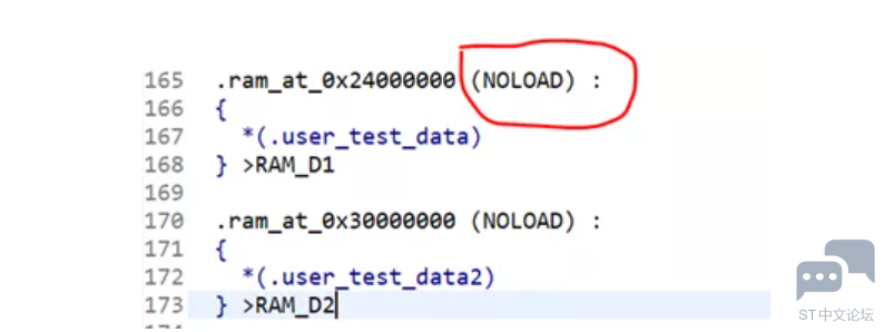

0 r0 [- {5 I2 \# |根据上面章节分析的原因,BIN文件过大是新增加的两个SECTIONS导致的。如图5所示,ram_at_0x24000000 段和ram_at_0x30000000段都具有LOAD属性,所以GNU Objcopy工具认为该段是需要加载到Flash中的。如果修改该段的属性为NOLOAD,则可解决这个问题。; c9 i1 Q4 B) S! A0 U) x
4 E- @# P  v) h8 H4 z6 z8 U* a2 l
# c6 w: ]' ]: g1 x
参考 The GNU Linker 文档第73页,指定SECTION的类型为NOLOAD。最终修改后的链接脚本文件如下所示。
' p2 o! S0 g8 L
Figure 6 更新后的链接脚本
- `7 f. p% S7 o& A  P# I9 m' [( V/ J/ t5 m9 `8 r

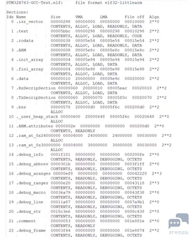

依赖修改后的链接脚本编译得到的目标ELF文件,查看其段描述,可以知道新添加的段的属性不再为LOAD。GNU Objcopy工具在进行BIN文件生成的时候,也不会加载这两个段。所以,最终得到的BIN文件只包含有效的代码段和数据段,大小为24428字节。
# c# N9 Z+ ~- @# R
