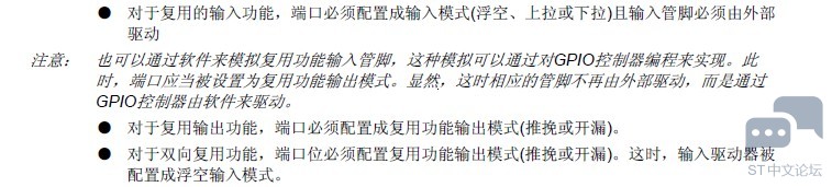

  G5 S" M/ Q+ W+ G

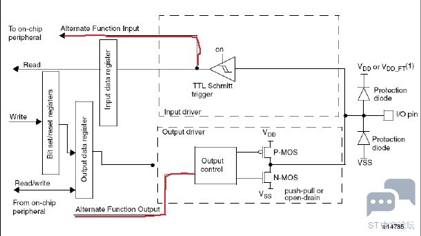

这三句话来自参考手册,但我对第一句和注意有疑问,第三节讲。如果把端口配置成复用输出功能,则引脚和输出寄存器断开,并和片上外设的输出信号连接。输入配置则与GPIO没有区别。" {, [  L0 e! X  I- I7 W! P2 c3 p
/ R7 e* R# M% ~6 _  R' _6 A( {! y; |为什么输出模式有专门的复用模式而输入则没有呢。因为输出是由芯片内部电路驱动的,必须选择这个驱动来自哪一个外设,是GPIO还是复用此管脚的其他外设,也就是选择该管脚在内部是与哪个外设相连的,不说明这个就会发生信号的错乱。而输入则不同了,输入信号是由芯片外的信号驱动的,虽然该信号进入芯片内部后可能有不同的去向,但不需要对此进行配置,因为不会发生信号的冲突,最坏的情况就是多驱动了个寄存器而已。事实上,当将引脚作为GPIO输入时,相应的AFIO外设是处在关闭的状态,并不会耗电;当引脚作为AFIO的输入时,可能GPIO是读不进来的,这是我猜的,没有验证,能不能读进来无所谓的,不必纠结于此。$ e4 U' r. S) a5 u7 H- M7 P3 j4 [

关于第二节里那个“注意“,我也不知道是什么意思。我猜测是这样的:打开某外设,这个外设将某引脚当做输入,我们偏偏把这个引脚配置为GPIO输出,这样可以操作GPIO来”欺骗“这个外设,这种用法应该是很微妙的。

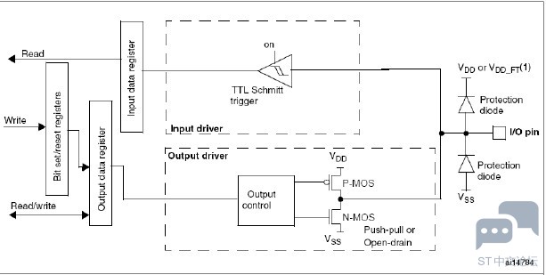

这种电路在放大中通常被用作输出级,在STM32中,推挽配置就是这种,如图:
- h5 V* {' ]$ N& u, [6 ]6 S0 X% J, j# Y) o. ]8 l
; g8 o. A0 P: f! E9 k1 Q在相应位置1时,P-MOS导,通N-MOS截止,输出电压为VDD;在相应位置0时,N-MOS导通,P-MOS截止,输出电压为VSS,这就是所谓的推挽。是比较简单的。
