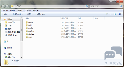

应为工作需要我又开始了自学STM32,刚开始学习还有有点抓瞎,视频资料找了一大堆还是不知道从哪里下手。 这篇文章是记录自己的学习足迹 B8 p8 j# s4 [: M2 y3 _/ [ STM32工程模板的建立: 1 ?, ~2 N4 P; ?# k! f) C 一、先在一个文件中建立几个子文件夹:如图 1 o+ ]' F- ~, S6 L . r" Y3 S4 B8 a* ~" O' b# n6 |

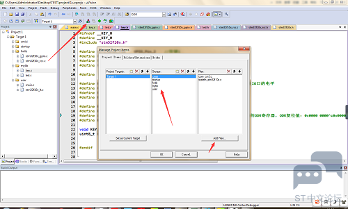

cmsis: 存放的是 -时钟配置文件system_stm32f10x.c : 把外部时钟HSE=8M,经过PLL(锁相环)倍频为72Mhz -内核相关的core_cm3.h: 实现了内核里面外设的寄存器映设 - `5 j2 Q3 B/ A4 b t; L& f# u fwlib: 存放的是 官方固件库V3.50版本里的src -src里面都是外设的库文件. I/ c; e0 k( B 6 D: r1 g6 q7 u$ I% i mylib: 存放自己写的.C文件1 j p5 W1 ~, k* D 5 {# O! v# ~, d. ?9 q# w project:建立工程的位置 h+ z* h& S% U0 b startup: 存放-汇编编写的启动文件 startup_stm32f10x_hd: 大容量 25k-512k- ` g$ d' N& r# F" r$ G& { startup_stm32f10x_md: 中等容量 64-128k startup_stm32f10x_ld: 小容量 16-32k 设置堆栈指针、设置PC指针、初始化中 断向量表、配置(芯片上的型号写明了容量大小,具体的flash大小请参考百度)2 _. y7 s: L6 d: C! q' f user: 存放main和-专门存放中断服务函数的C文件stm32f10x_it.c- u# i/ L& i# U0 x4 J $ Y& y; v. Z5 i; J i( I* q 二、打开keil5,建立一个新工程在project子文件夹中( O X3 U" w% P( Y# \% ^ ( x: l! v$ b2 C# a

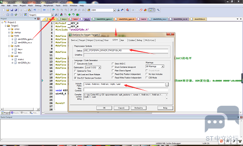

从上到下依次点击,也是在面板中建立同名文件夹,依次将之前建立文件夹的同名下的.c文件添加到这里面,然后点击OK(src文件中的.c外设库文件,你用到哪个添加哪个,例如用到了RCC.GPIO,就依次添加这两个.c文件)- J c5 ^& f2 n5 R 三、添加宏和设置包含路径 9 |/ J }3 k l: Q$ d5 M
include path :依次把建立的文件路径添加进去 ! @2 e* e5 }. \5 v 记得设置晶振和outout 的 created hex 打上对勾" W) W/ r3 x1 E' y. ]; B3 @ |
