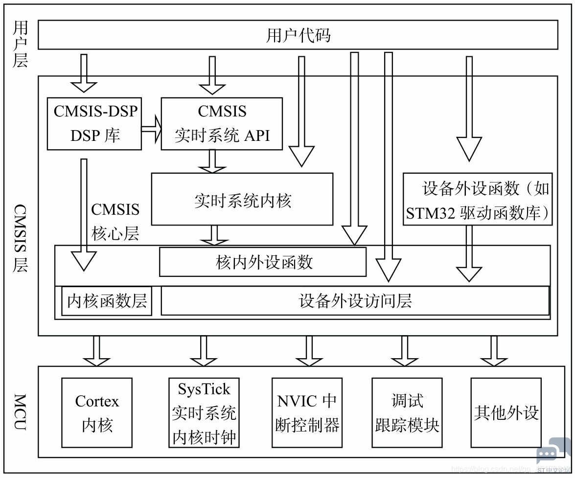

1、CMSIS标准及库层次关系 基于Context系列芯片采用的内核都是相同的,区别主要为核外的片上外设的差异,而这些差异却导致软件在同内核、不同外设的芯片上移植困难。" t1 ?' J. I* I: Q 为了解决不同的芯片厂商生产的Context微控制器软件的兼容性问题,ARM与芯片厂商建立了CMSIS标准(Context Micro Controller Software Interface Standard)。 所谓CMSIS标准,实际是新建了一个软件抽象层,见图1-1

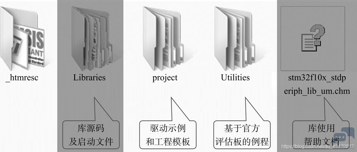

* M1 B3 R8 |& D% c CMSIS标准中最主要的是CMSIS核心层,它包括以下两部分。 ·内核函数层:其中包含用于访问内核寄存器的名称、地址定义,主要由ARM公司提供。& ?+ T& B) z* a2 p( Q5 p# _, a" n ·设备外设访问层:提供了片上的核外外设的地址和中断定义,主要由芯片生产商提供。; M0 t0 y2 K$ x% z& q9 y % x2 {4 j. c0 Z$ `9 C 可见CMSIS层位于硬件层与操作系统或用户层之间,提供了与芯片生产商无关的硬件抽象层,可以为接口外设、实时操作系统提供简单的处理器软件接口,屏蔽了硬件差异,这对软件的移植是有极大好处的。STM32的库就是按照CMSIS标准建立的。 2 库目录、文件简介 STM32标准库可以从官网获得,也可以直接从论坛中的配套资料得到。本书讲解的例程全部采用3.5.0库文件。以下内容请打开STM32标准库文件配合阅读。) _+ ]+ S! R6 [. | . c# V$ z9 a: L 解压库文件后进入其目录STM32F10x_Std Periph_Lib_V3.5.0\,软件库各文件夹的内容说明见图1-2。

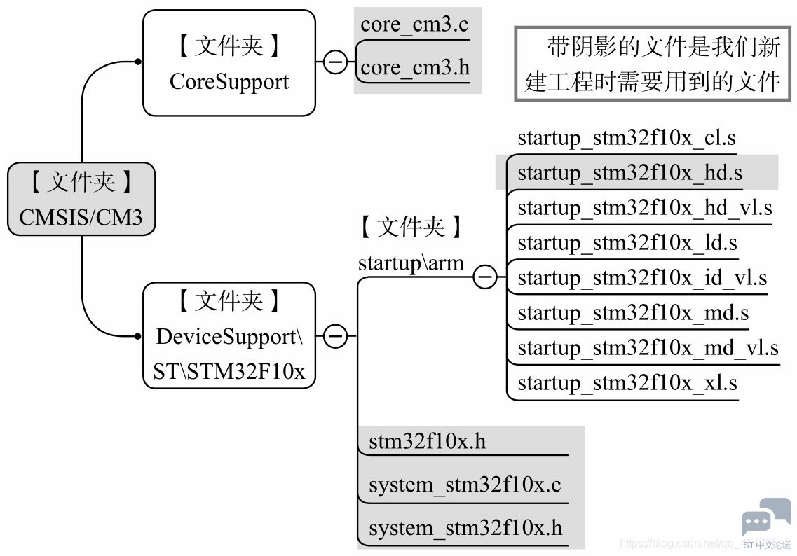

图1-2 ST标准库 7 W7 {% v) k2 J. P7 A& k K3 B. d·Libraries:文件夹下是驱动库的源代码及启动文件,这个文件夹非常重要,我们要使用的固件库就在这个文件夹里面。 ·Project:文件夹下是用驱动库写的例子和工程模板,其中那些为每个外设写好的例程对我们非常有用,在学习的时候可以参考这里面的例程,非常全面,简直就是穷尽了外设的所有功能。- b; i" T& H% d" R" Z7 K g! Z ·Utilities:包含了基于ST官方实验板的例程,不需要用到,略过即可。 ·stm32f10x_stdperiph_lib_um.chm:库帮助文档,这个很有用,不喜欢直接看源码的用户可以在这里查询每个外设的函数说明,非常详细。这是一个已经编译好的HTML文件,主要讲述如何使用驱动库来编写自己的应用程序。说得形象一点,这个HTML就是告诉我们:ST公司已经为你写好了每个外设的驱动了,想知道如何运用这些例子就来向我求救吧。但是,这个帮助文档是英文的,这对很多英文不好的朋友来说是一个很大的障碍。但这里要告诉大家,英文仅仅是一种工具,绝对不能让它成为我们学习的障碍。 在使用库开发时,我们需要把libraries目录下的库函数文件添加到工程中,并查阅库帮助文档来了解ST提供的库函数,这个文档说明了每一个库函数的使用方法。 进入Libraries文件夹,可以看到关于内核与外设的库文件分别存放在CMSIS和STM32F10x_Std Periph_Driver文件夹中。 1.CMSIS文件夹 STM32F10x_Std Periph_Lib_V3.5.0\Libraries\CMSIS\文件夹展开内容见图1-3。! G8 z4 N$ ~% Z' q. K1 { " N8 n' v" H+ m8 b* Q
图1-3 CMSIS文件夹内容 : z w4 B8 V4 z6 B) f 其中带阴影的文件是我们需要用到的内容,下面我们一一讲解这几个文件的作用。% u4 O H& j& y (1)内核相关文件5 d% r- E7 r3 m; t r' L. { 在Core Support文件夹中有core_cm3.c和core_cm3.h两个文件。core_cm3.h头文件里面实现了内核的寄存器映射,对应外设头文件stm32f10x.h,区别就是一个针对内核的外设,一个针对片上(内核之外)的外设。core_cm3.c文件实现了操作内核外部寄存器的函数,用得比较少。 0 i3 F7 _0 ]: R7 | 我们还需要了解的是core_cm3.h头文件中包含了stdint.h这个头文件,这是一个ANSI C文件,是独立于处理器之外的,就像我们熟知的C语言头文件stdio.h文件一样。它位于RVMDK这个软件的安装目录下,主要作用是提供一些类型定义,见代码清单9-1。- ?+ A3 f- r/ P" y( f% n9 g, H 代码清单9-1 stdint.h文件中的类型定义! X* l. Z$ C0 A: z# w3 Z$ y2 p

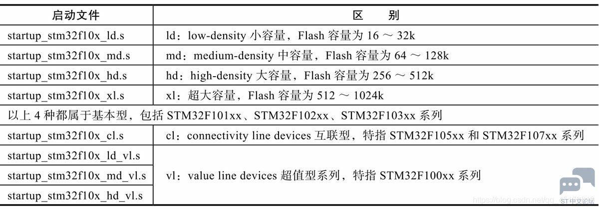

这些新类型定义屏蔽了在不同芯片平台时,出现的诸如int的大小是16位,还是32位的差异。所以在我们以后的程序中,都将使用新类型,如uint8_t 、uint16_t等。 在稍旧版的程序中还经常会出现如u8、u16、u32这样的类型,分别表示无符号的8位、16位、32位整型。初学者碰到这样的旧类型会感觉一头雾水,它们定义的位置在STM32f10x.h文件中。建议在以后的新程序中尽量使用uint8_t 、uint16_t类型的定义。% J" n2 V/ V3 @) ` 0 H0 Y/ `# q8 D/ N$ ]" m! g4 P (2)启动文件* c; g" J; V9 R- ]7 D, W 启动文件放在startup/arm这个文件夹下面,这里面启动文件有很多个,不同型号的单片机用的启动文件不一样,有关每个启动文件的详细说明见表1-1。 表1-1 各启动文件匹配的芯片类型( X( a' Y4 [' d% Y" w
我们开发板中用的STM32F103VET6或者STM32F103ZET6中的Flash都是512k,属于基本型的大容量产品,启动文件统一选择startup_stm32f10x_hd.s。' q7 y* J' I2 u6 E6 C, X 6 w6 E' Q- N/ l6 M- [ (3)Stm32f10x.h4 H0 C9 X p" l0 q- N* a, \ 这个头文件实现了片上外设的所以寄存器的映射,是一个非常重要的头文件,在内核中与之相对应的头文件是core_cm3.h。 $ l9 |8 o; x! ~0 f: q+ a (4)system_stm32f10x.c* |' Q- V% B4 @. ~, H" Q2 c system_stm32f10x.c文件实现了STM32的时钟配置,操作的是片上的RCC这个外设。系统在上电之后,首先会执行由汇编编写的启动文件,启动文件中的复位函数中调用的System Init函数就在这个文件里面定义。调用完之后,系统的时钟就被初始化成72M。如果后面我们需要重新配置系统时钟,我们就可以参考这个函数重写。为了维持库的完整性,我们不会直接在这个文件里面修改时钟配置函数。 3.STM32F10x_Std Periph_Driver文件夹: f4 @3 v' V: b2 ?7 D libraries目录下的STM32F10x_Std Periph_Driver文件夹见图1-4。 图1-4 外设驱动 : O n2 L& F9 R2 K5 O7 I) g

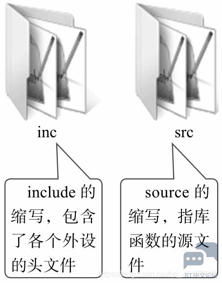

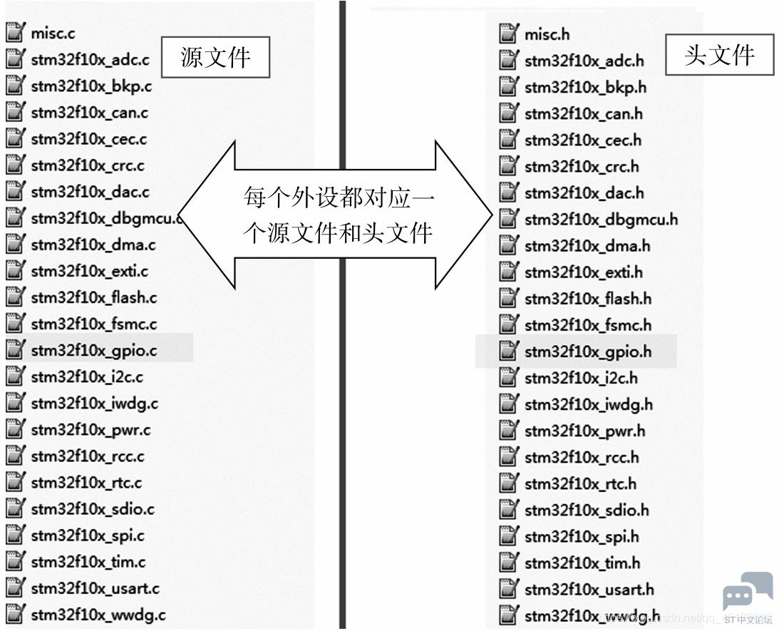

+ u8 b8 ^7 I+ D STM32F10x_Std Periph_Driver文件夹下有inc(include的缩写)与src(source的缩写)这两个文件夹,这里的文件属于CMSIS之外的、芯片片上的外设部分。src里面是每个设备外设的驱动源程序,inc则是相对应的外设头文件。src及inc文件夹是ST标准库的主要内容,不少人甚至认为ST标准库就是指这些文件,可见其重要性。. C6 q1 G' t+ q3 B6 m* w+ E 在src和inc文件夹里的就是ST公司针对每个STM32外设而编写的库函数文件,每个外设对应一个.c和.h后缀的文件。我们把这类外设文件统称为stm32f10x_ppp.c或stm32f10x_ppp.h文件,ppp表示外设名称。如在上一章中我们自建的stm32f10x_gpio.c及stm32f10x_gpio.h文件,就属于这一类。) w3 c* t, W) o+ _, m. L6 x ; W2 f/ R7 V$ C$ f0 z0 H& [& I" z* _ 如针对模数转换(ADC)外设,在src文件夹下有一个stm32f10x_adc.c源文件,在inc文件夹下有一个stm32f10x_adc.h头文件,若我们开发的工程中用到了STM32内部的ADC,则至少要把这两个文件包含到工程里,见图1-5。 $ ~' C0 f5 i# G5 f& q7 r C) q1 A
图1-5 驱动的源文件及头文件- p& ]( n* @6 t' G 2 C% D0 G8 u7 W& D s2 V& M 这两个文件夹中,还有一个很特别的misc.c文件,这个文件提供了外设对内核中的NVIC(中断向量控制器)的访问函数,在配置中断时,必须把这个文件添加到工程中。6 u& N |4 ~ S' o* V# S$ Z 3.stm32f10x_it.c、stm32f10x_conf.h和system_stm32f10x.c文件 在文件目录STM32F10x_Std Periph_Lib_V3.5.0\Project\STM32F10x_Std Periph_Template下,存放了官方的一个库工程模板,在用库建立一个完整的工程时,还需要添加这个目录下的stm32f10x_it.c、stm32f10x_conf.h和system_stm32f10x.c这4个文件。: J* }" Z$ {5 [2 U (1)stm32f10x_it.c 这个文件是专门用来编写中断服务函数的,在我们修改前,这个文件已经定义了一些系统异常(特殊中断)的接口,其他普通中断服务函数由我们自己添加。但是我们怎么知道这些中断服务函数的接口如何写呢?是不是可以自定义呢?答案当然不是,这些都可以在汇编启动文件中找到,在学**断和启动文件的时候会详细介绍。6 C6 M* a6 N5 V* @6 z6 `7 [$ A (2)system_stm32f10x.c 这个文件包含了STM32芯片上电后初始化系统时钟、扩展外部存储器用的函数,例如我们前两章提到供启动文件调用的System Init函数,用于上电后初始化时钟,该函数的定义就存储在system_stm32f10x.c文件中。STM32F103系列的芯片,调用库的这个System Init函数后,系统时钟被初始化为72MHz,如需要可以修改这个文件的内容,设置成自己所需的时钟频率。但鉴于保持库的完整性,我们在做系统时钟配置的时候会另外重写时钟配置函数。 (3)stm32f10x_conf.h 这个文件被包含进stm32f10x.h文件。当使用固件库编程的时候,如果需要某个外设的驱动库,就需要包含该外设的头文件:stm32f10x_ppp.h。包含一个还好,如果用了多个外设,就需要包含多个头文件,这不仅影响代码美观,而且也不好管理。现我们用一个头文件stm32f10x_conf.h把这些外设的头文件都包含在里面,让这个配置头文件统一管理这些外设的头文件,我们在应用程序中只需要包含这个配置头文件即可。我们又知道这个头文件在stm32f10x.h的最后被包含,所以最终我们只需要包含stm32f10x.h这个头文件即可,非常方便。Stm32f10x_conf.h见代码清单9-2。默认情况下是所有头文件都被包含,没有被注释掉。也可以把不要的都注释掉,只留下需要使用的即可。7 [6 z% ] a/ g" {2 v 代码清单1-2 stm32f10x_conf.h文件配置软件库% g3 r4 \3 g2 t; q5 ]9 S, J

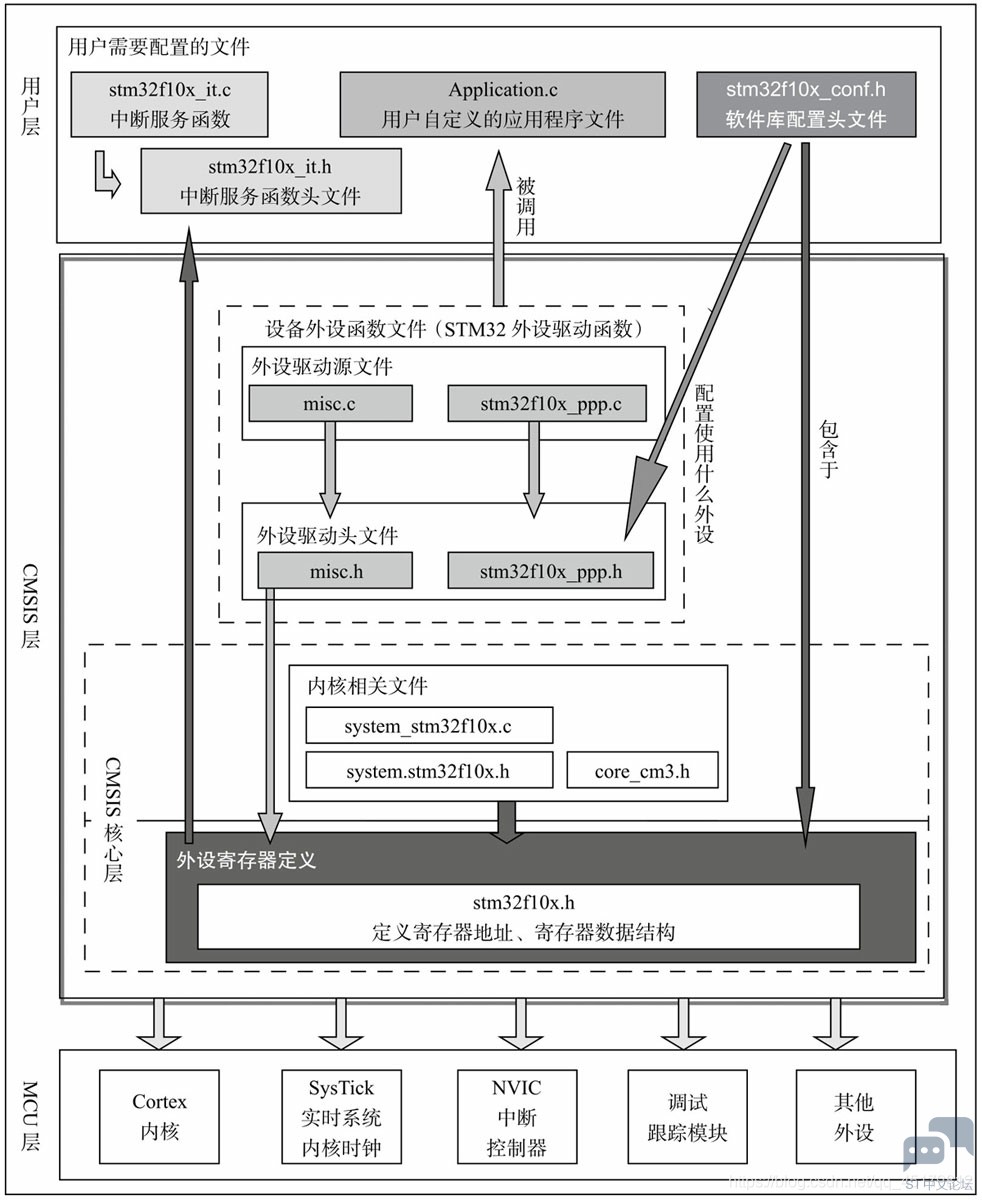

在ST标准库的函数中,一般会包含输入参数检查,即上述代码中的assert_param宏,当参数不符合要求时,会调用assert_failed函数,这个函数默认是空的。 , H' R, b# ]1 C/ q 实际开发中使用断言时,先通过定义USE_FULL_ASSERT宏来使能断言,然后定义assert_failed函数,通常会让它调用printf函数输出错误说明。使能断言后,程序运行时会检查函数的输入参数,当软件经过测试可发布时,会取消USE_FULL_ASSERT宏来去掉断言功能,使程序全速运行。 4 库各文件间的关系 前面简单介绍了各个库文件的作用,库文件直接包含进工程即可,丝毫不用修改,而有的文件就要我们在使用的时候根据具体的需要进行配置。接下来从整体上把握一下各个文件在库工程中的层次或关系,这些文件对应到CMSIS标准架构上,见图1-6。 & c; [$ u0 H* D% x8 y3 x3 b* _

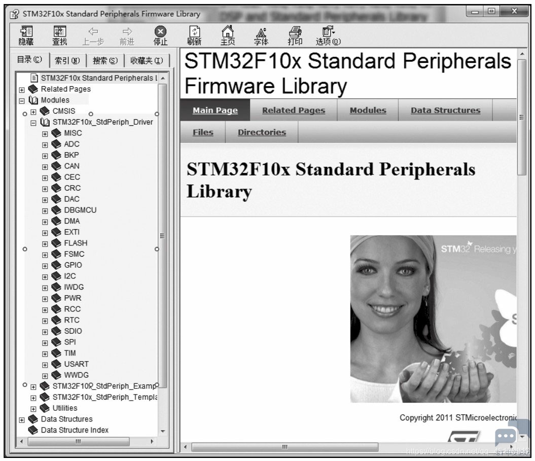

图1-6 库各文件关系 8 m( E8 `# {+ l( _; o 图1-6描述了STM32库各文件之间的调用关系,在实际使用库开发工程的过程中,我们把位于CMSIS层的文件包含进工程,除了特殊系统时钟需要修改system_stm32f10x.c,其他文件丝毫不用修改,也不建议修改。 2 U- l8 p2 Y3 L! p 对于位于用户层的几个文件,就是我们在使用库的时候,针对不同的应用对库文件进行增删(用条件编译的方法增删)和改动的文件。 5 使用帮助文档 俗话说,授之以鱼不如授之以渔。官方资料是所有关于STM32知识的源头,所以本节介绍如何使用官方资料。官方的帮助手册是最好的教程,几乎包含了所有在开发过程中会遇到的问题。这些资料可以到秉火论坛下载。 " @$ q1 [3 q4 a 4.1 常用官方资料 1.《STM32F10X-中文参考手册》$ C, t$ Y- V9 m8 ] 这个手册全方位介绍了STM32芯片的各种片上外设,它把STM32的时钟、存储器架构,以及各种外设、寄存器都描述得清清楚楚。当我们对STM32的外设感到困惑时,可查阅这个手册。以直接配置寄存器方式开发的话,查阅这个文档寄存器部分的频率会相当高,但这样开发效率太低了。 2.《STM32规格书》5 N' ~" G* j t; L0 I: S4 H 本文档相当于STM32的数据手册,包含了STM32芯片所有的引脚功能说明,以及存储器架构、芯片外设架构说明。后面我们使用STM32其他外设时,常常需要查找这个文档,了解外设对应到STM32的哪个GPIO引脚。9 Z) K! v6 x/ |7 u9 `2 w. i$ `: b 3.《Cortex-M3内核编程手册》4 W+ n3 S" h N 本手册由ST公司提供,主要讲解STM32内核寄存器相关的说明,例如系统定时器、NVIC等核外设的寄存器。这部分的内容是对《STM32F10X-中文参考手册》没涉及的内核部分的补充。相对来说,本文档虽然介绍了内核寄存器,但不如以下两个文档详细,要了解内核时,可作为以下两个手册的配合资料使用。9 @# c# ^0 _& H 4.《Cortex-M3权威指南》: \+ y' T, O; F' ^. w 这个手册是由ARM公司提供的,它详细讲解了Cortex内核的架构和特性,要深入了解Cortex-M内核,这是首选,是经典中的经典。这个手册已被翻译成中文,出版发行,我们配套的资料里面提供中文版的电子版。 4 d% a5 f# ]# k' L0 o# _. X) V 5.《stm32f10x_stdperiph_lib_um.chm》 这个就是本章提到的库的帮助文档,在使用库函数时,我们最好通过查阅此文件来了解标准库提供了哪些外设、函数原型或库函数的调用的方法,也可以直接阅读源码里面的函数说明。 9.2.2 初识库函数5 s! l% ^; e, |6 A( L 所谓库函数,就是STM32的库文件中为我们编写好驱动外设的函数接口,只要调用这些库函数,就可以对STM32进行配置,达到控制的目的。我们可以不知道库函数是如何实现的,但调用函数时必须知道函数的功能、可传入的参数及其意义和函数的返回值。1 W# M2 T# r" D% b 有读者可能会问:那么多函数我怎么记呀?回答是:会查就行了,哪个人记得了那么多。所以学会查阅库帮助文档是很有必要的。 打开库帮助文档《stm32f10x_stdperiph_lib_um.chm》,见图1-7。1 S7 V# q0 m* Y " L% G) ^( \- S! @, w& l( E7 n4 a

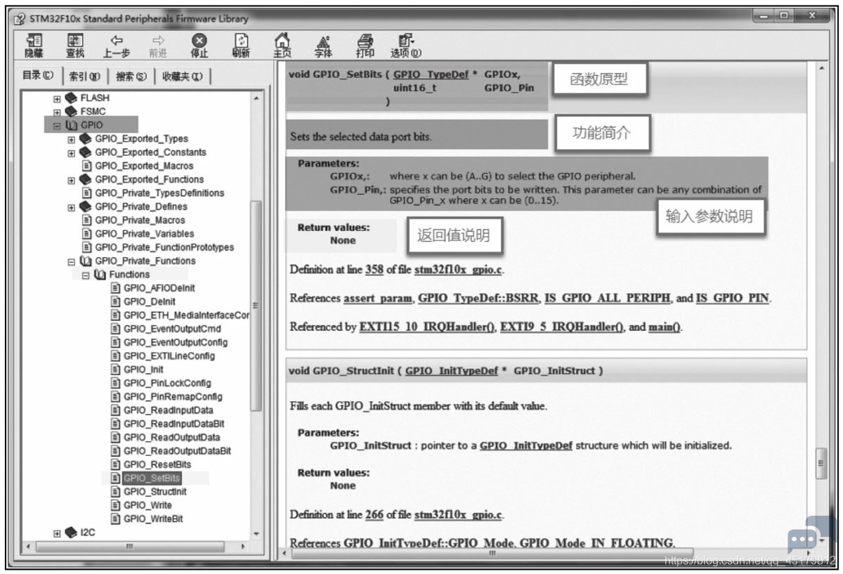

图1-7 库帮 , g. q6 ^3 C9 l5 z1 j助文档 , B/ {/ H. x( ^8 t% j7 X+ z5 k层层打开文档的目录标签Modules\STM32F10x_Std Periph_Driver\,可看到STM32F10x_Std Periph_Driver标签下有很多外设驱动文件的名字:MISC、ADC、BKP、CAN等。6 u' h2 U/ j- H; p 我们试着查看GPIO的“位设置函数GPIO_Set Bits”,打开标签Modules\STM32F10x_Std Periph_Driver\GPIO\Functions\GPIO_Set Bits,见图1-8。8 t- e* {) \; n3 M6 U5 H1 K
图1-8 库帮助文档的函数说明 1 F7 E# R; J0 @( [. @3 p- d$ T利用这个文档,我们即使不去看它的具体源代码,也知道怎么利用它了。 8 r- [; e; C8 I6 t2 [8 H- r 如GPIO_Set Bits,函数的原型为void GPIO_Set Bits(GPIO_Type Def * GPIOx , uint16_t GPIO_Pin)。它的功能是:输入一个类型为GPIO_Type Def的指针GPIOx参数,选定要控制的GPIO端口;输入GPIO_Pin_x宏,其中x指端口的引脚号,指定要控制的引脚。+ v+ r ~% ] }- v* M- f 其中输入的参数GPIOx为ST标准库中定义的自定义数据类型,这两个传入参数均为结构体指针。初学时,我们并不知道像GPIO_Type Def这样的类型是什么意思,单击函数原型中带下划线的GPIO_Type Def就可以查看这个类型的声明了。 # G( \* c( v8 v) R5 [ 就这样初步了解一下库函数,就可以发现STM32的库写得很优美。每个函数和数据类型都符合见名知义的原则,当然,这样的名称写起来特别长,而且对于中国人来说要输入这么长的英文,很容易出错,所以在开发软件的时候,在用到库函数的地方,直接把库帮助文档中的函数名称复制并粘贴到工程文件中就可以了。而且,配合MDK软件的代码自动补全功能,可以减少输入量。! d5 Y6 a0 p# |( M( _. { 有的用户觉得使用库文档麻烦,也可以直接查阅STM32标准库的源码,库帮助文档的说明都是根据源码生成的,所以直接看源码也可以了解函数功能。. I I# w( R- X# B9 ~+ c" n4 S : R0 F3 N- J; t3 y' L- @ |
