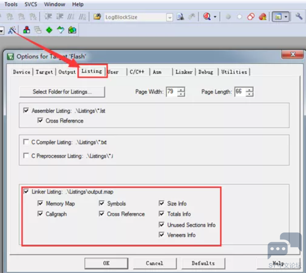

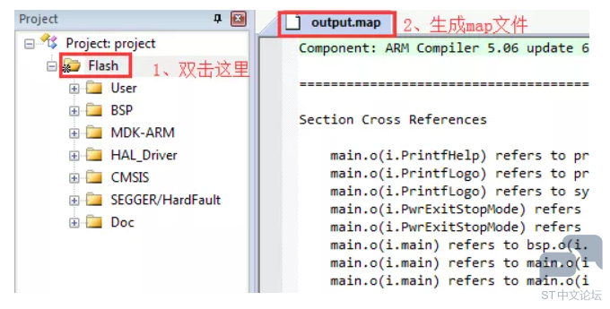

1 MDK配置
要生成MAP文件,MDK中如下选项要选上:
将工程全编译,且没有错误后,双击这里就可以看到生成的map文件了:

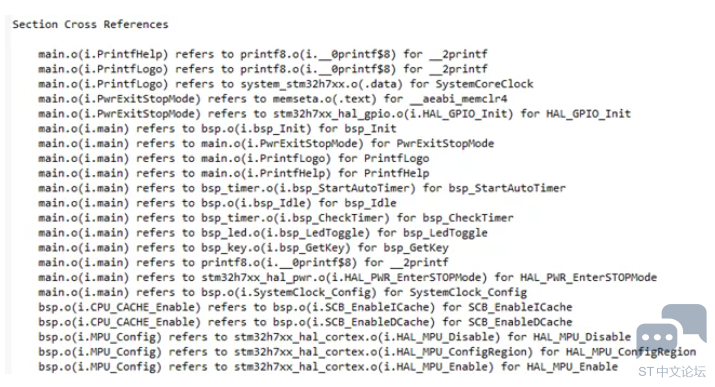

3 Section Cross References
这部分主要是不同文件中函数的调用关系(部分截图)
比如这句:main.o(i.main) refers to main.o(i.PrintfLogo) for PrintfLogo表示main.c文件中的main函数调用了PrintfLogo。

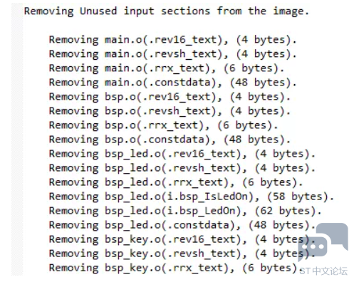

4 Removing Unused input sections from the image

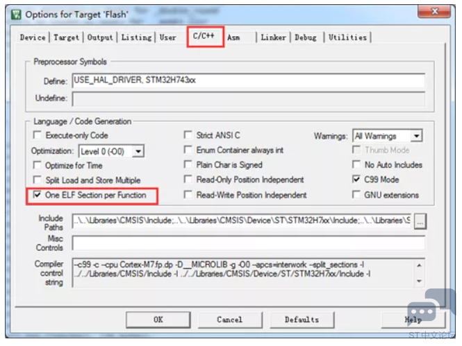

这部分主要是被删除的冗余函数,也就是添加到工程里面,但是没有调用到的,下面是部分被删除冗余函数的截图效果:
对于这个部分功能,用户最好将MDK中这个选项勾上,然后全编译工程,效果会比较好:

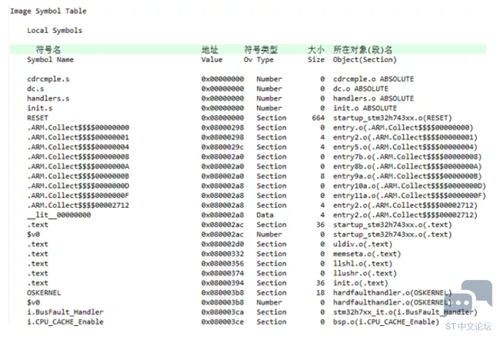

5 Image Symbol Table
Image Symbol Table主要分为两类,分别是Local Symbols和Global Symbols。
  •   Local Symbols
    5 m2 U1 S$ T+ ^# v1 s
Local Symbols记录了用static声明的全局变量地址和大小,C文件中函数的地址和用static声明的函数代码大小,汇编文件中的标号地址(作用域限本文件),下面是部分截图:

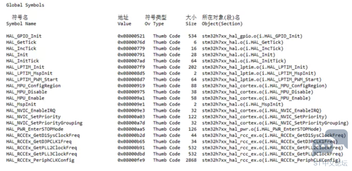

  •   Global Symbols
    2 h4 N+ v3 _7 }7 f# m+ z
Global Symbols记录了全局变量的地址和大小,C文件中函数的地址及其代码大小,汇编文件中的标号地址(作用域全工程),下面是部分截图:

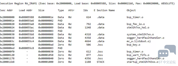

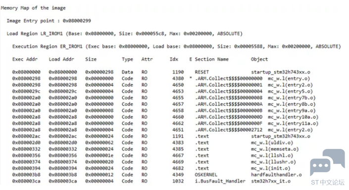

6 Memory Map of the image

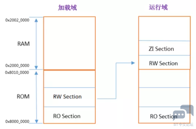

映像文件可以分为加载域(Load Region)和运行域(Execution Region):加载域反映了ARM可执行映像文件的各个段存放在存储器中的位置关系。下面是部分截图,另外映像中的入口点就是程序开始执行的位置。
运行域反映了ARM可执行映像文件各个段真正执行时在存储器中的位置关系:
简单的说,加载域就是程序在Flash中的实际存储,而运行域是芯片上电后的运行状态,通过下面的框图可以有一个感性的认识:
通过上面的框图可以看出,RW区也是要存储到ROM/Flash里面的,在执行映像之前,必须将已初始化的RW数据从ROM中复制到RAM中的执行地址并创建ZI Section(初始化为0的变量区)。

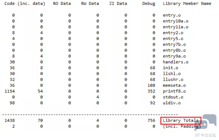

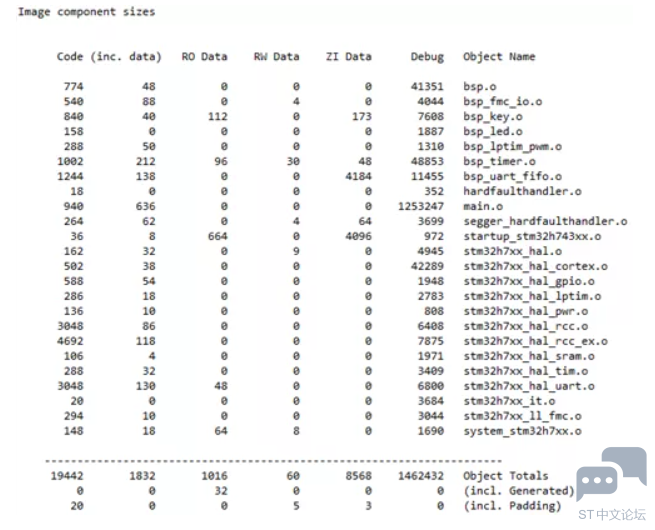

7 Image component sizes
Image component sizes映像组件大小比较重要,比如下面内容代表的含义:
  •   Code (inc. Data) :显示代码占用了多少字节。在此映像中,有19442字节的代码, 其中包括1832字节的内联数据 (inc. data),例如文字池和短字符串。
  •   RO Data  :显示只读数据占用了多少字节(比如const char buf[] = "123456")。这是除 Code (inc. data) 列中包括的内联数据之外的数据。
  •   RW Data :显示读写数据占用了多少字节。
  •   ZI Data  :显示零初始化的数据占用了多少字节。
  •   Debug  :显示调试数据占用了多少字节,例如,调试输入节以及符号和字符串。
  •   Object Totals  :显示链接到一起以生成映像的对象占用了多少字节。
  •   (incl. Generated):链接器会生成的映像内容,例如,交互操作中间代码。如果 Object Totals 行包含此类型的数据,则会显示在该行中。本例**有 1016 字节的 RO 数据,其中32字节是链接器生成的 RO 数据。
  •   (incl. Padding) :链接器根据需要插入填充,以强制字节对齐。
    & K: O9 }# ]* Q' M- G
5 Y3 W# ]$ e! k3 _1 f3 W

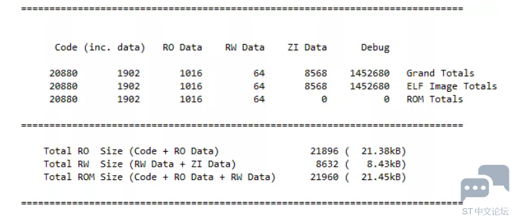

下面的Library Totals显示已提取并作为单个对象添加到映像中的库成员占用了多少字节。
下面是我们经常要查看的内容:
  •   Grand Totals:显示映像的真实大小。
  •   ELF Image Totals:ELF(Executable and Linking Format)可执行链接格式映像文件大小。
  •   ROM Totals:显示包含映像所需的 ROM的最小大小。这不包括 ZI数据和存储在ROM 中的调试信息。

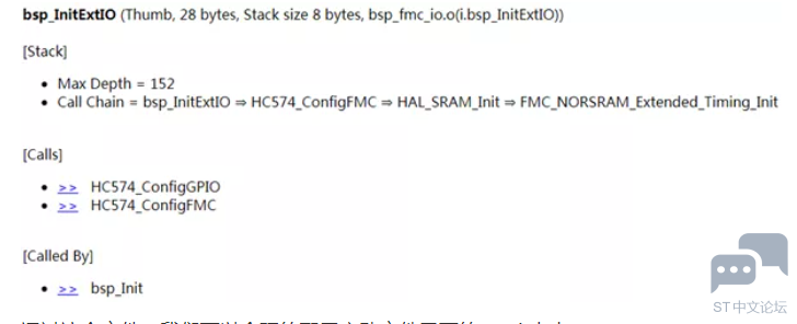

此文件的最大作用就是基本统计了所有被调用函数的栈stack使用情况(不考虑中断嵌套)。下面是整个工程的最大栈需求:
具体到每个函数也给出最大的栈深度Max Depth,同时也给出函数本身的代码量大小和使用的栈大小,比如函数bsp_InitExtIO,最大栈深度是152字节。函数本身占用代码大小(Thumb指令集)28字节,使用栈8字节。

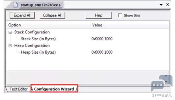

通过这个文件,我们可以合理的配置启动文件里面的stack大小:
