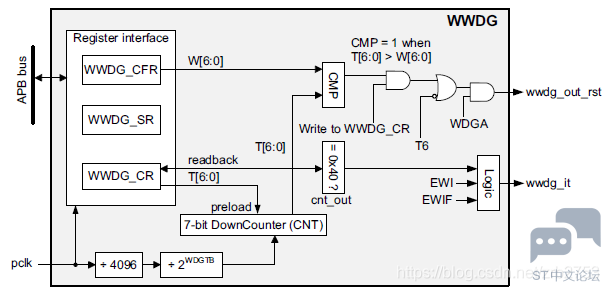

框图( o* O% E# E: I: a4 E: ]: c& Z

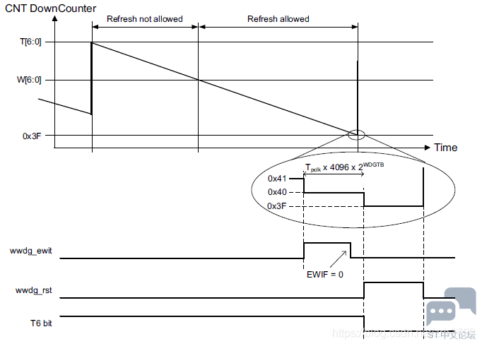

/ |" W/ M9 z, s/ W递减计数器用法; ~: h3 n$ A, O
该计数器可以自由运行,即使禁用了看门狗也可以递减计数。 当看门狗使能时,必须将T6bit置1以防止立即产生复位(即T[6:0]大于0x3F);
5 T, ?; S! H$ W1 \4 [. J, ^
# ?9 ?) |! D# R% O为防止复位,当计数器的值小于窗口寄存器的值且大于0x3F时,必须重新装入递减计数器。 下图描述了过程:
9 P% P/ b1 U8 E+ o9 q. j/ ]* g* E& Y# i# i7 F: z2 {8 ]' \
/ O+ G( {, g2 G
/ a. Y6 v* m' u1 r+ _& I 提前唤醒中断(EWI)* R  E- B6 Y3 h& |7 K5 g% ~
7 j% ~+ ?1 D: a& c5 y1 a1 \* B
通过将WWDG_CFR寄存器中的EWI位置1,可以使能EWI中断。当递减计数器达到值0x40时,将在重置芯片之前生成EWI中断,相应的中断服务程序(ISR)应该重新装入WWDG计数器以避免WWDG复位,然后触发所需的操作。通过将WWDG_SR寄存器的EWIF位写为0,可以清除EWI中断。当无法处理EWI中断时,例如由于较高优先级任务中的系统锁定,最终会产生WWDG重置。

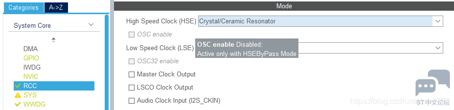

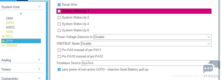

1、开启调试接口、HSE) X. A  Q: M% V

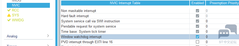

2、 PA0设置为GPIO_Input,在NVIC中使能看门狗中断4 H% I: ?8 f" [, G

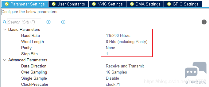

3、使能USART1,使用异步模式,波特率115200,8,none,1  h3 M$ ]7 G  i, p: Y$ V6 i

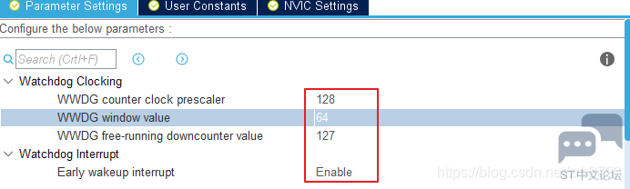

4、激活WWDG,设置分频系数128,窗口值(64~127)=64,计数值=127

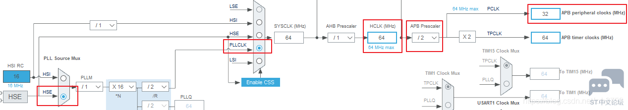

5、设置时钟树,HCLK=64MHz、PCLK=32MHz1 O4 E. L3 N/ @/ y7 Q1 T' a, y

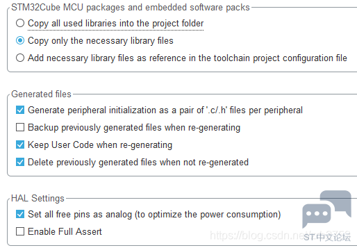

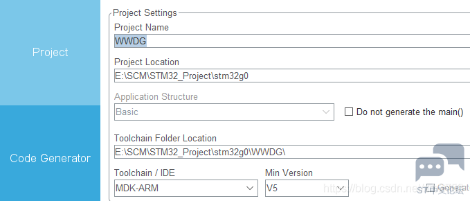

& A1 E) o8 w8 ]3 Y即每1048ms喂一次狗。; }: [& h0 P+ N/ P7 R
4 w" v, o# T* z3 p8 r- }; z3 B7、设置工程文件属性,生成代码。1 A5 v  S/ z! h

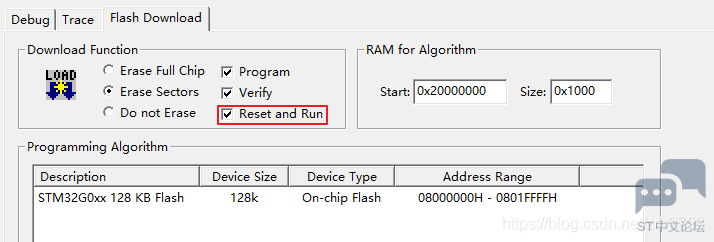

; z1 S: s3 W7 G) o4 }) h1 V3、编译,烧录之后就看到效果
