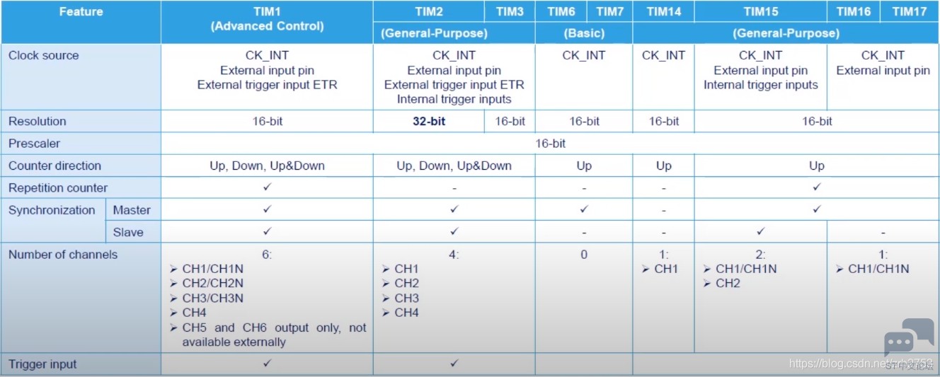

定时器分类8 `9 s. [7 H6 B1 f. ^0 K

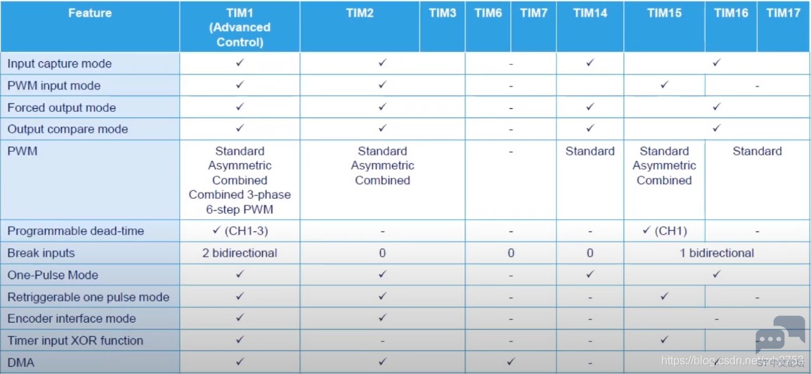

G0系列有TIM1、TIM2、TIM3、TIM6、TIM7、TIM14、TIM15、TIM16、TIM17,它们区别如下图
1 B, y: P7 v6 {' Y. I% F
6 {# @3 p) I, B' c3 f/ t2 k其中TIM1为高级定时器;TIM2/3/14/15/16/17为通用定时器,TIM2支持32bit;TIM6/7为基本定时器

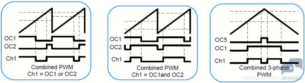

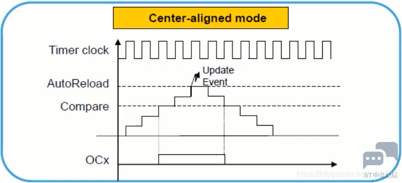

TIM1,TIM2,TIM3支持(中央对齐)向上向下模式,方向在向上向下时发生变化,减少对电机的噪声干扰。4 u7 j) M, ^( h/ `1 j9 E" T
' T% ~6 N% |$ w( D' F
: B+ l0 y2 `) h  _6 d8 w& a; [4 J- U' G2 y1 v6 p" K7 {
7 ?$ P' z+ z% L. V* x  u7 W  t- w! G! U: {8 \; o

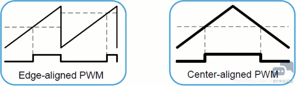

基本PWM模式,边缘或者中央对齐模式
, W8 _* f' e( B+ p4 ?$ t  `
: F) A( _" B6 s3 G, p, Z
) t  q1 l& R$ `7 Q# C2 `+ s; U  T. a# l* ^

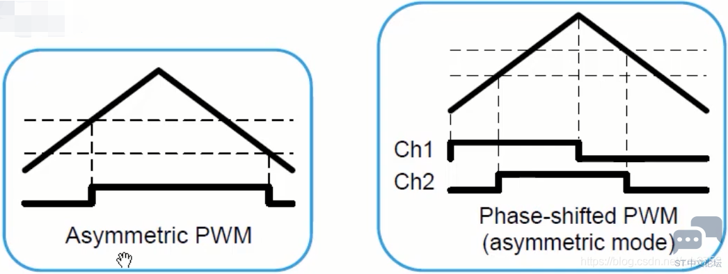

非对称PWM模式
- K" o% F# Q7 w9 {5 n7 \) [; b; j0 v
) h7 Y" W9 @2 ]0 V+ k/ l" h# k; N5 ?) ~* N+ J* F2 w  `+ @
三相组合PWM模式. F0 {1 x( U) }1 @1 F. ?' N
* E( E' `8 S0 O3 ?
" g5 K9 \0 E, K$ M9 t% ?

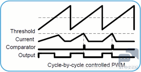

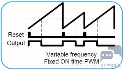

/ d; P" J% `) [: w 可变频率pwm,由外部信号驱动。                                           逐周期控制的占空比。
9 Y: H; `* m! T9 q" c% }/ ~) ]
% k% a3 W& J7 P, e* ?
$ F7 ^3 {' }8 S% n1 K$ S6 t. n: @. }

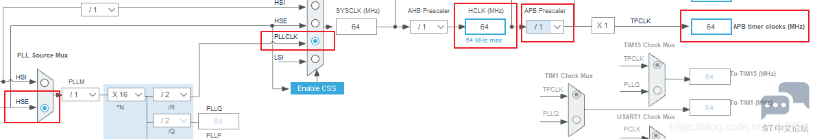

( w9 a) @( i$ |- }  B- L4 Q3 l. j1 V1、在时钟树中确定好TPCLK频率,这里已最大化频率运行;' \3 A( F; S* P5 ~/ k2 P0 Q7 r

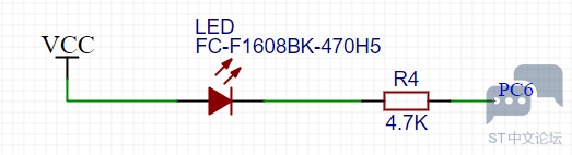

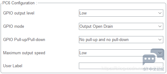

" r; @& {$ v' }$ o2、在"Pinout view"中设置PC6为GPIO_Output,默认电平为low,开漏模式,不上下拉,速率为低. C1 f0 u7 ]6 I& G" Z

3、设置时钟树,使用HSE、PLLCLK,HCLK为64,APB分频系数为1,APB时钟为645 g" H; c/ ~+ A: a  b3 B

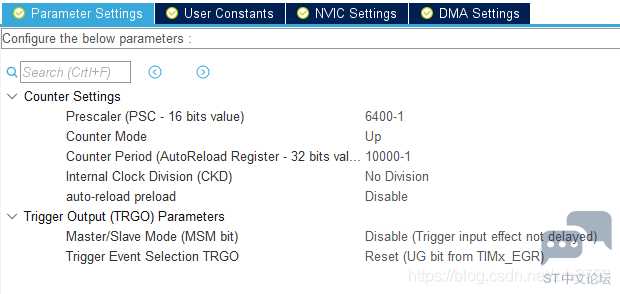

5、下面"Counter Settings",Prescaler填入"6400-1",Counter Mode(计数模式)"Up",Counter Period填入"10000-1",其他参数默认值
$ O9 d7 K2 R7 @/ p+ U* ~( \
! J2 M: l; o4 w如想要1秒周期,ARR=10000,PSC=TPCLK / CK_CNT: [1 e3 l. a5 O1 U

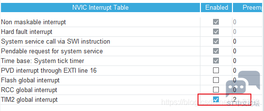

6、在"NVIC"中,配置页面中找到"TIM2 global interrupt"使能,优先级选择"2"  E$ K; d/ w; g7 j$ g) k% Z9 ?$ [8 A

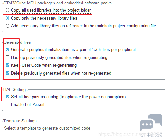

* y6 [) M5 b1 |' m& ~* D7、在Project Manager中填入项目名,IDE版本“MDK-ARM   V5”,在Code Generator打上勾,生成代码。
