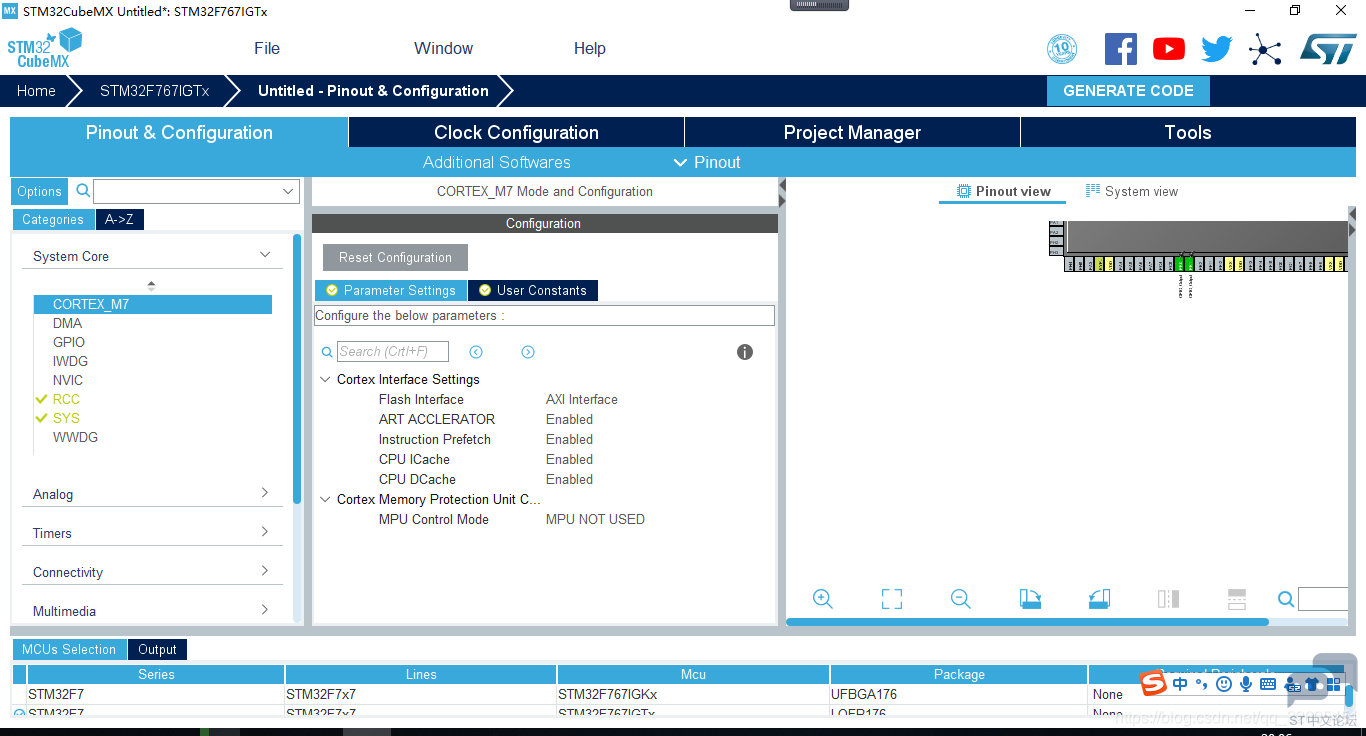

1、打开CUBEMX选择芯片为STM32F767IGT6,配置CORTEX_M7如下图所示0 U$ y! X5 w& `: b) w6 ~

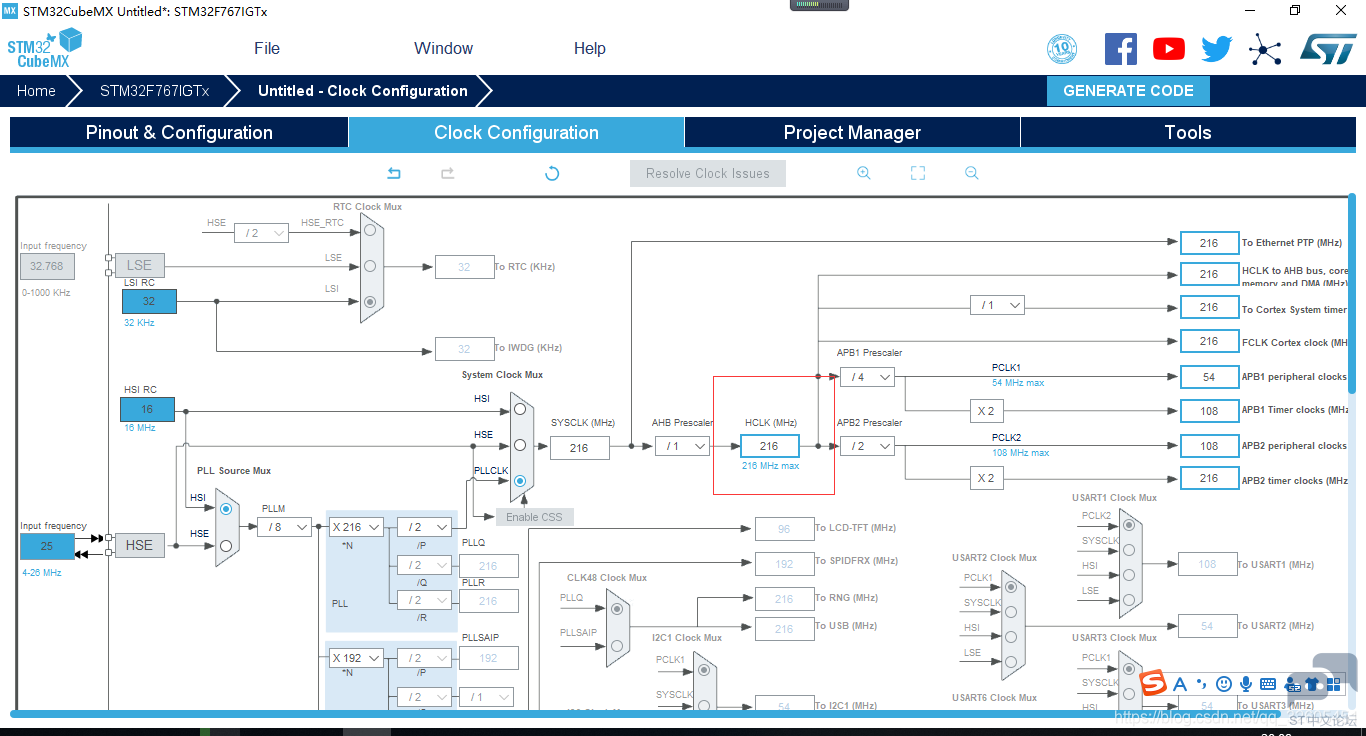

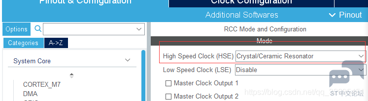

2、配置RCC高速时钟使用外部时钟,并配置速度为216M

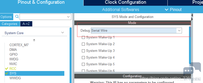

3、配置SYS选项卡如下图所示

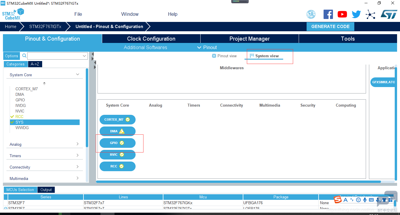

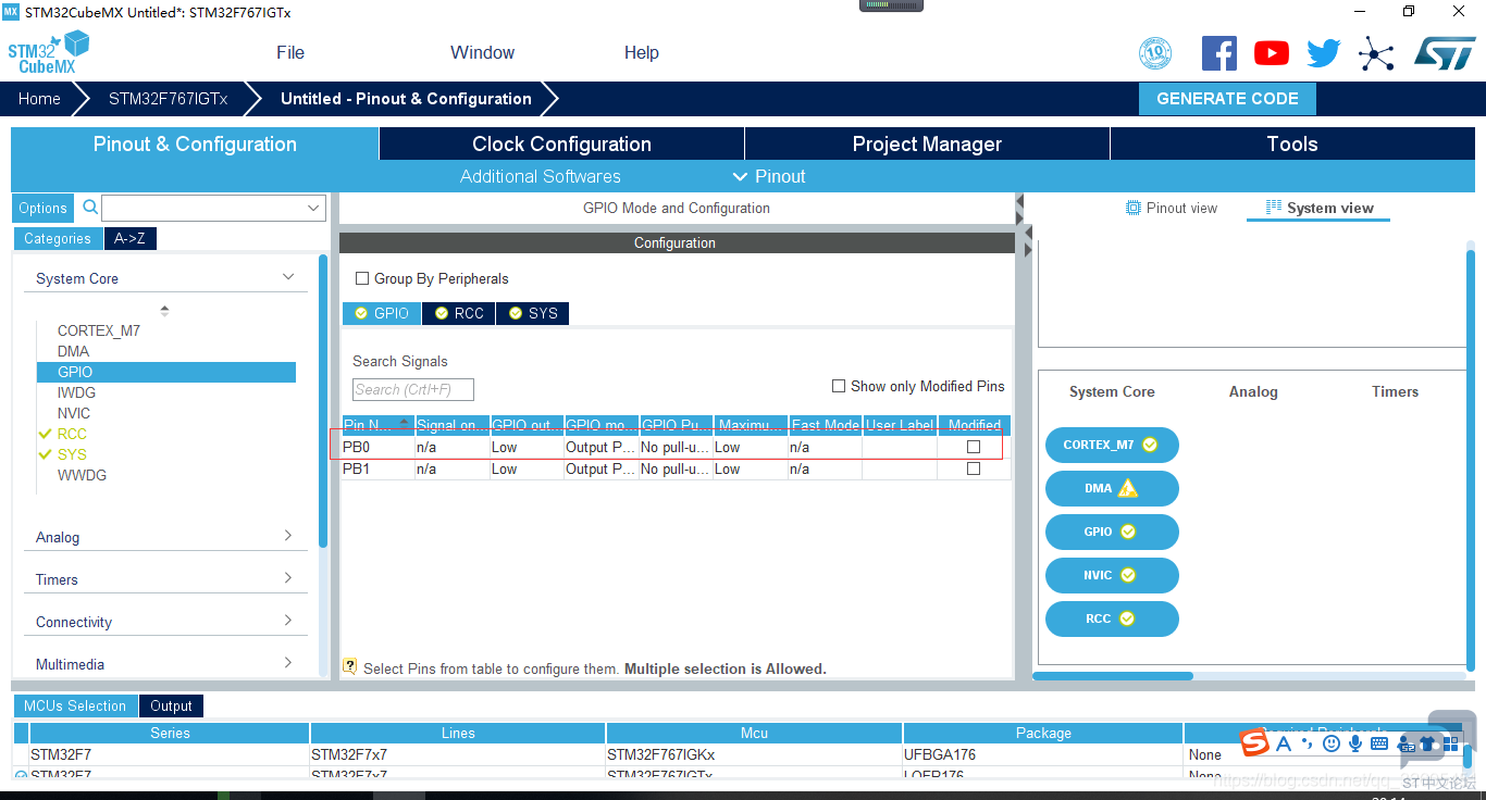

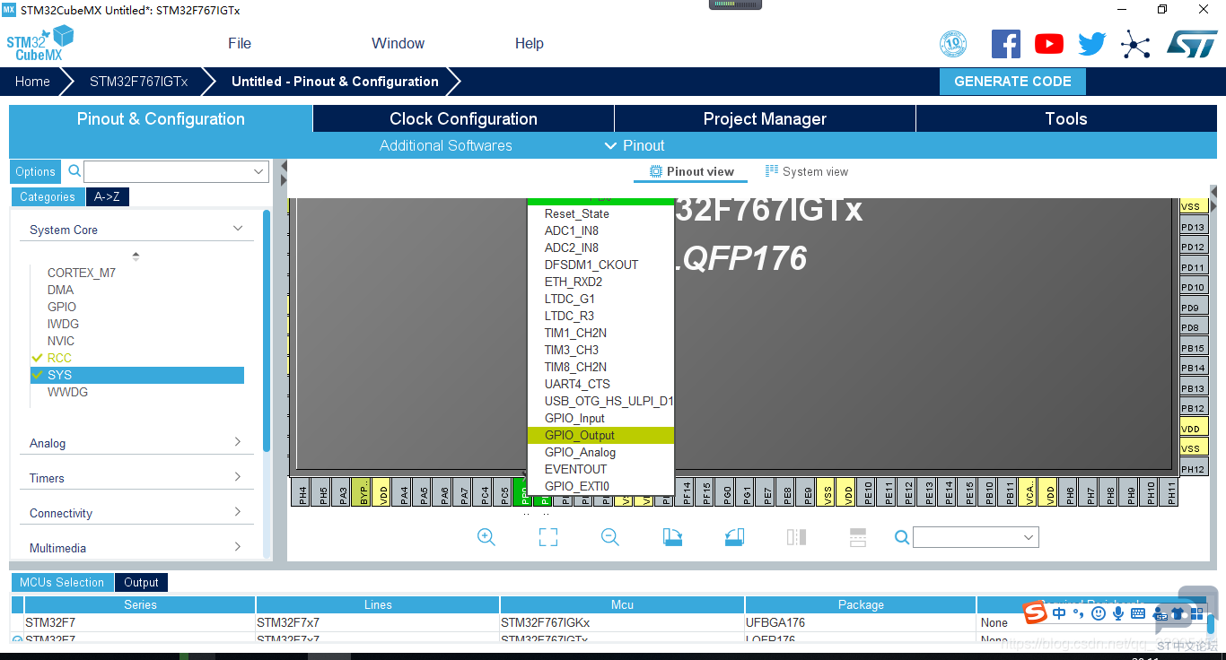

4、配置LED相关的GPIO为输出,开发板的LED连接在PB0和PB1上,所以配置PB0和PB1如下图所示,在pinout view页面找到PB0,点击选择GPIO_OUT
( P& U0 c! A1 G( d. _  U+ C
- ^# K& B4 q0 i  W
0 L8 j- h* \! p8 B相同的方法配置PB1。然后点击system view,选择GPIO
; \8 t: h! L: G8 G
0 s* }' d6 v) E0 H2 x; o
1 {. j" C& \0 E2 Y4 z
6 [8 S( s0 ]6 K: e
3 K9 E9 P! C1 {" w# M1 E3 A4 H
. [4 v7 L  H: L5 o9 J% t& y4 @

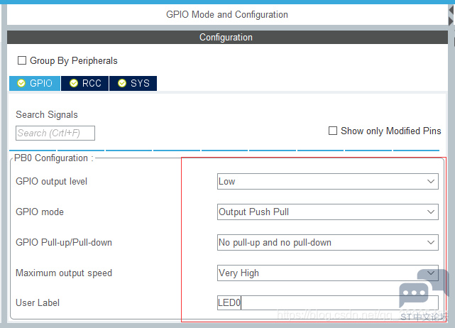

点击PB0出现如下图所示界面,配置成如图所示$ }$ W; y6 d3 u$ ?; D  y3 _3 f
第一行表示初始化电平,第二行表示GPIO模式为推挽输出,第三行配置是否需要上拉或者下拉,此处设置为不上拉也不下拉,第四行代表GPIO输出的速度,此处设置为非常高,最后一行设置一个标签为LED0。相同的方法设置PB1,且标签为LED1。1 Y1 s" a7 K! }; k0 X/ k, X

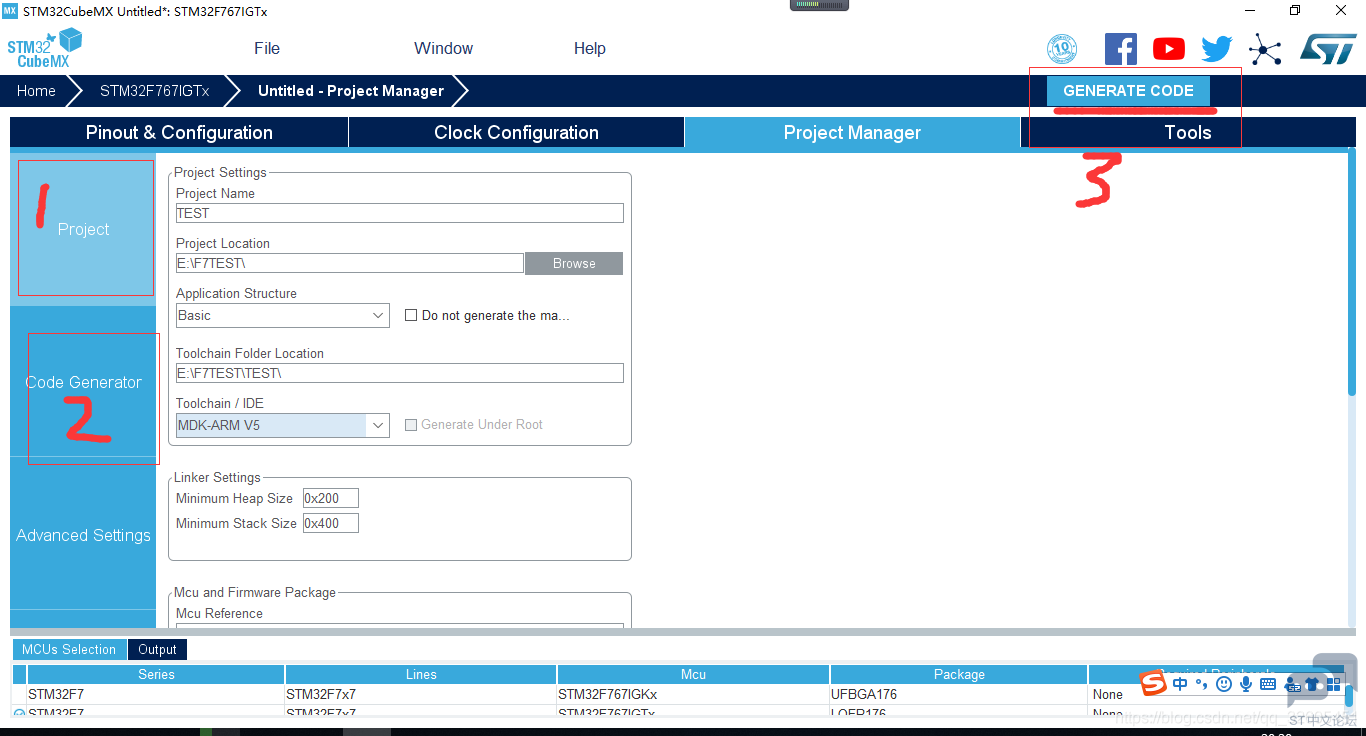

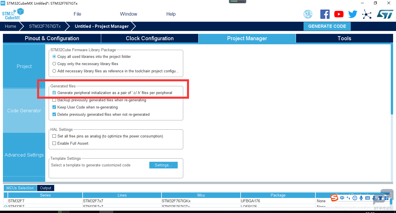

①填写工程名称、路径以及使用的IDE1 R) k( Z6 b; v' n  g- V
②设置如下,将框选的选项打勾# W8 q. R! [. l# z
6 q" t' p8 `" [& ]) {
4 U- S4 a' p% s5 ~5 C- T) a
" p, m- z  y9 k$ p6 K4 ^, v8 q* r; Y③点击生成代码,并打开工程

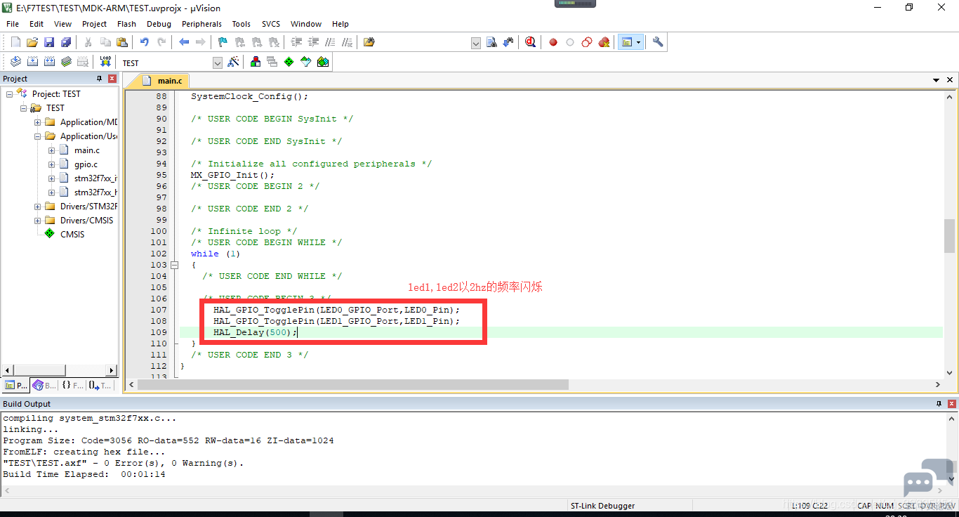

" d$ T8 F! ^4 i0 b9 q3 n6、在主函数添加如下代码( X- ?  R; ]5 ~- J
(注:添加的代码要在begin和end之间,否则再次使用cube生成代码的时候将自动删除添加的代码!)" A9 u# a! n+ n' o8 _. g
+ F8 E! ^% N; N/ O1 J7 x

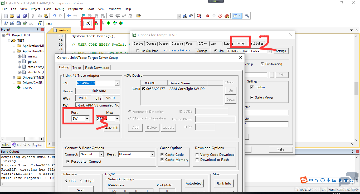

# i3 i9 o; ~9 S! {9 a% |( l7、配置JLINK,下载代码,正常情况下将会看到LED0和LED1在闪烁。1 ?5 W: e$ f! z- G  z4 t) |* R
