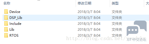

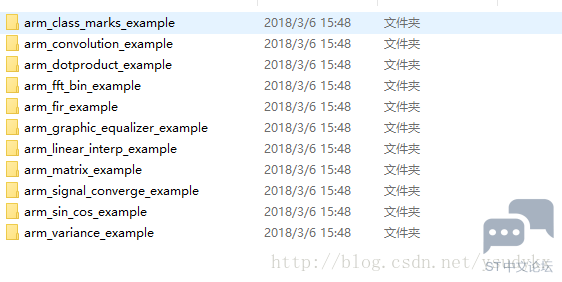

Drivers文件夹下,CMISIS文件夹中包含上图所示文件夹,DSP_Lib和Lib是DSP库相关文件,其中DSP_Lib又包含两个文件夹,Examples和Source。
1 Q! O, [0 \# t1 MExamples 中的文件如下(这些是 ARM 官方提供的 DSP 实例):
7 g( Z$ c/ g& H3 E6 o9 Q' |
- U0 A9 ]5 p, H/ y% X3 b# z$ \8 Z2 w% t
* g, S2 ^8 G# T- z

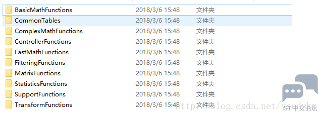

Source 中的文件如下(这些是 DSP库的源文件):

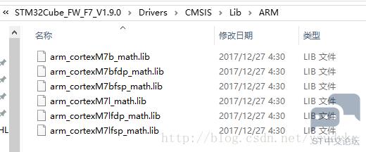

! b- [. o- L$ ?% j1 d源文件不需要添加到工程中,真正需要添加到工程中的是官方提供的DSP库,文件格式为.lib。库文件位于Lib文件夹中,有ARM和GCC两种开发环境的库,我们选择ARM。如图所示。2 q9 {5 ^8 n6 ~8 T$ a
0 \8 K' E! D$ G9 A3 w
- q5 `- P0 Q- n' c+ S4 [6 O
/ B( |( y I2 Y+ ~; S5 j# K( J库文件有好多种,关于每种库文件的说明参见官方说明。 CMSIS DSP Software Library。该网站上有详细说明。如下图所示。

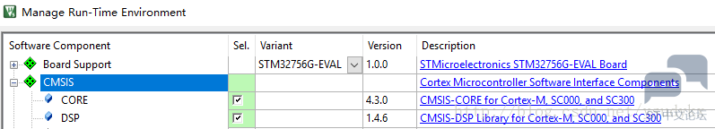

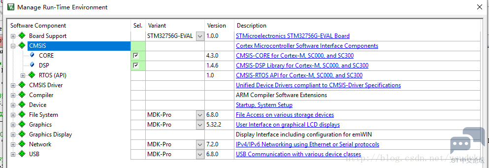

3 B! G; Q3 H; e+ H7 J- }4 j确定了用哪个库后,添加到工程中。我的工程是用CubeMX建的,因此添加DSP库的时候在软件中操作,勾选后自动添加,如图。8 s; l+ v3 U# k1 u. d
6 K, O. z! B- i7 i/ [& ]
- F2 H0 y! x3 @( k8 [% \3 R' g
# t6 M' x/ b, y' j9 {下图为DSP库已添加到工程中。
1 J l, _8 B$ B) A( D' A
8 q' J9 L6 ]5 |0 K# `1 x! W7 j" h) I- L; w0 E, J5 U' }* [
e; e( W/ b: z o/ u5 D# E
库添加到工程中,在需要用到库函数的文件中引用头文件,#include “arm_math.h”,即可调用所需函数。

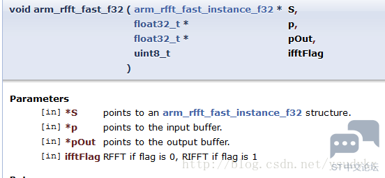

0 G0 b- R/ b3 larm_rfft_fast_f32是FFT实现的主要函数,函数原型如下。
6 y8 e x- l9 _4 b7 T( k' o7 C4 B9 A5 R) k
' q' m; E v9 R+ o
1 {& e. r. |+ T* n6 _S是 arm_rfft_instance_f32 类型的结构体,p和pOut是输入和输出的缓冲区,ifftFlag是变换的标志位。

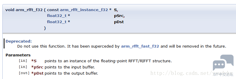

! ^. Q$ t; |: K& ?$ O# x# k另外还有一个实现rfft的函数 arm_rfft_instance_f32,函数原型如下。
s) A2 ?4 D8 x" A6 \0 `: {7 J! o. t3 }7 G' y5 B
0 D- @. K/ }0 S6 h; X8 |3 e* w$ C
5 V7 B/ J5 H( G5 P9 n$ b/ f& B! S官方不推荐使用此函数。“Do not use this function. It has been superceded by arm_rfft_fast_f32 and will be removed in the future. ”

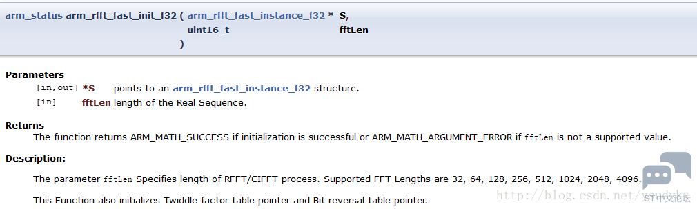

% [# L' o7 a: `除了FFT函数之外,还要用到一个函数对arm_rfft_fast_f32中的参数S进行初始化,该函数为 arm_rfft_fast_init_f32,用于 初始化结构体S中的参数 ,函数原型如下。! {1 ]3 B$ x0 }7 q) K4 k9 M I! t
3 d; J! U% K* u8 \' x& f4 {
Q- X4 U, B3 m/ W: |7 { B3 I N- m' G) V

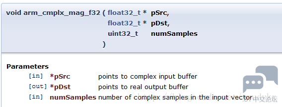

另外一个重要的函数是arm_cmplx_mag_f32,计算频率的幅值。函数原型如下。5 O0 S3 r0 y) Z9 f4 A+ g# r1 L& i

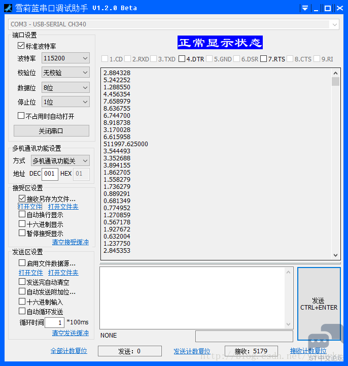

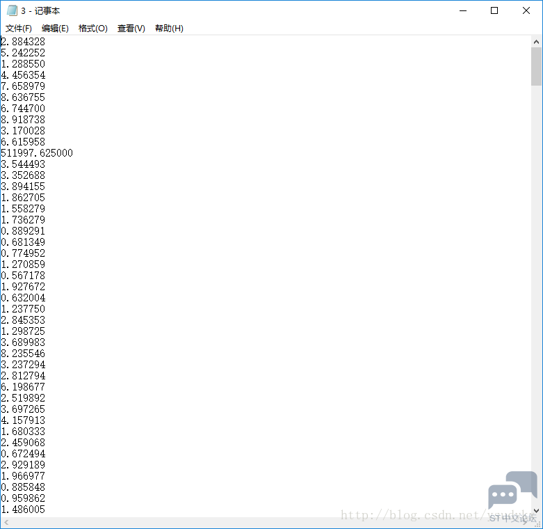

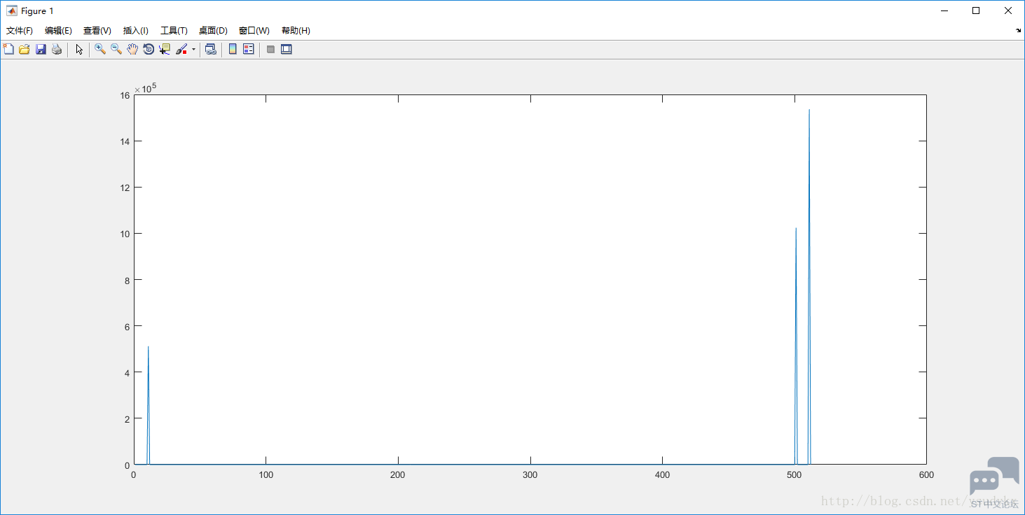

% @7 x! E% ]7 Q1 k% g- E结果5 |+ Z& T$ z8 J% `( s' c

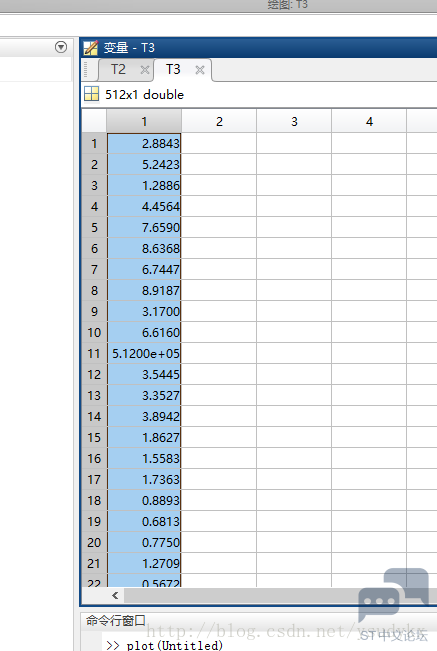

在单片机上运行,将串口助手接收到的数据保存到TXT文件,利用matlab进行分析。
+ e9 p3 F+ X2 R- Q4 O; v
& |) t) G3 U" b
6 T( B' K" {! K. n, j c" V* w1 w
: L2 B- I! W C9 j. n/ k" O1 r, H
' n* ^8 h9 d7 I
' R+ G/ a/ y# w( X9 I. g
$ k+ |7 j: J- z$ s: Y; O6 K
. y3 j( R/ G# B/ ^0 I8 b7 ?对数据plot画图,结果如下% ~5 P. l" Q/ N" F3 {0 R
7 g( a4 u# z' @5 }- R% A, \" e
" L# U* B' b' y; S0 G& \$ S! O3 l+ h8 p
可以看出,FFT之后分析出包含信号的频率为50Hz,2500Hz,2550Hz,与生成信号 testInput_f32 = 1000*arm_sin_f32(PI2*i*50.0/Fs) + 2000*arm_sin_f32(PI2*i*2500.0/Fs) + 3000*arm_sin_f32(PI2*i*2550.0/Fs);) [: k0 H. f5 f6 ]
