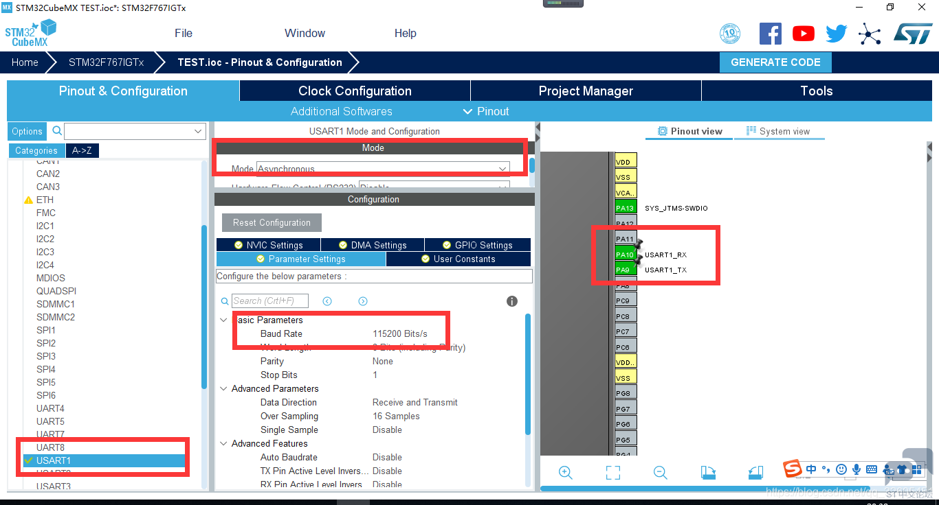

二,配置串口1
! ~- c/ Z) H, l在cubemx上打开串口1,并设置波特率,其他参数保持默认,配置完成如下图所示:

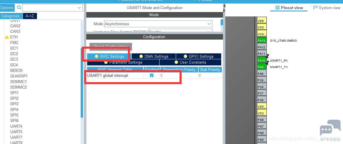

三,打开串口中断- [* h( H  \" D8 m3 \
点击NVIC SETTING,勾选相应选项如下图, n5 Z+ p" E3 R, E0 z

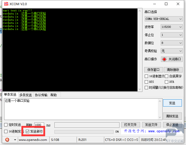

9 R$ a8 f5 Y5 @+ h9 M! x五,编译下载,打开串口调试助手观察现象, Y, C7 o' E5 p7 b  w! M+ x% a
开机系统打印uart test is run!!!,向串口发送“这是一个串口实验”,则在串口就会显示“recdata is :这是一个串口实验"注:发送新行需要勾选)
