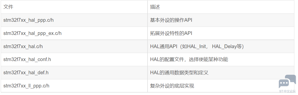

二.stm32F7xx几个重要文件
" o8 |. C( i' I: d1. HAL库关键文件5 ?$ d) f% y( _
* t2 g& f' A5 B" _/ L! M/ v

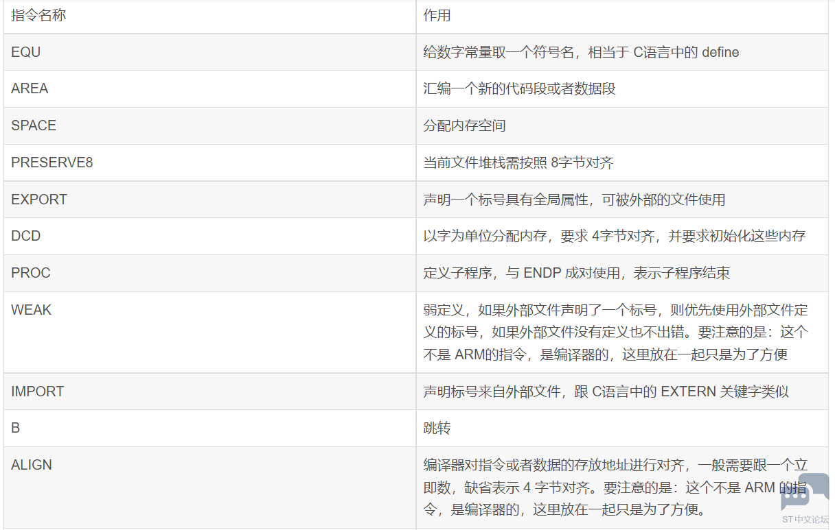

五.启动文件
# z/ ?  X& ]; k' C# ^主要指令:
5 S- i; D4 ]/ y$ |7 j; l  ?0 ~/ E1 E- Q8 a# x
  I7 t: `. F* R. X) m( E- B0 m
  n4 P7 q, z9 Y' w  S* Z' {1 \! y) o
) I. r# g9 m0 ]
% ?; o7 c) G# ~0 K: C' ^Stack——栈,Stack_Size EQU 0x00000400 (局部变量,函数形参,函数调用等),值可以人为修改(不能超过内部SRAM)。  P  C* Z. r& ]/ A7 p9 x
9 R7 }4 M  g  b* w9 F) s, P+ r% yHeap——堆,Heap_Size EQU 0x00000200(动态内存分配malloc/free)
6 B5 O* P( a; o
. p1 u+ E9 B0 z9 w/ B9 {- H/ K向量表——中断向量服务函数
6 V' R- s; A/ I- X$ s/ V7 p9 h- `* N9 `, @6 Q5 `$ r
复位程序——先进入SystemInit——main0 P) S: p! K# y$ n
' p$ `3 }4 s& W% I& A$ ~& Q3 k关于启动文件详细描述请参考:STM32启动文件详细说明1 y% q8 W9 y* S8 j
