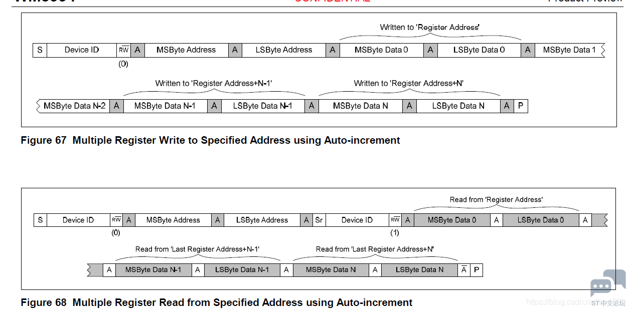

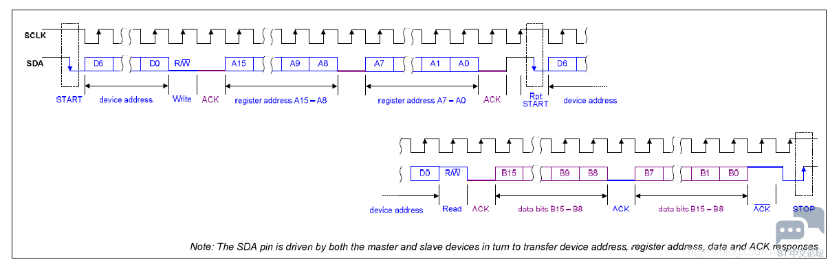

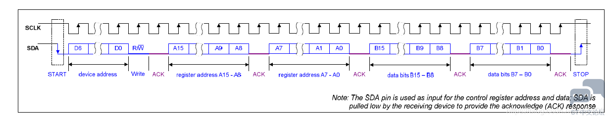

下面是IIC读写的时序例子,可以先熟悉一下,这样比较容易上手,哪一个环节出了问题也要调试。

; J: V+ R8 V( Z; m[读取]- d# _9 ?, I! U+ U1 h
' F% V' Y% V$ N1.检查总线是否忙,如果忙的话可以根据你的需要时推出还是直接复位总线,清除中断状态。1 `; Q# m; i" q' ^
1 b8 v: v% b/ C2.设置CR2寄存器,从机地址,待写入数据长度(就是后面要发送的寄存器地址长度,通常1-2字节)软件STOP,写模式,启动传输。
. u; d" |. U  k& u  j! o' m3 t% S! B7 X. D0 F2 h% t1 w$ I+ n
3.等待TXIS置位,然后写入1字节的寄存器地址,如果寄存器地址有2个字节,重复上面过程。4 b+ K$ |/ p# y( d' |
2 w5 d4 Y: m' ^$ Q0 |4.等待TC置位,意味着上面的1-2字节的寄存器地址以及写完成了。/ D( {! d) F6 o  G0 v0 m% r
6 L8 O- t/ h# P/ ]" ]
5.根据要读取的数据长度,去设置CR2寄存器,由于一次最大只能读取255字节(计数器只有8位),如果超出了就要分多次,这里有2种情况,如果当前是最后一包,则将自动STOP使能,RELOAD禁止;如果后面还有数据要发送,则将RELOAD使能自动STOP禁止;这2个是二选一的,而且RELOAD优先级高一些。* s& u4 h) \+ ]
! i9 s6 Z- g( y6 j1 P6.设置了从机地址,要读取的数据长度,之后设置方向为读取,然后启动START(从写切换到读要重新发送START,这个跟软件模拟是一模一样的)。
. `: L/ V" W3 f& F  P3 ~2 j1 C: n+ l* X% C* L0 L
7.循环一个字节一个字节的读取数据,字节读取需要等待RXNE有效,只有读取RXDN寄存器,直到所有数据读取完成。
6 j( K0 l6 _; k* }0 U7 A; |# f! \5 S: U8 I0 ^; [3 z2 _
8.读取完成后等待STOP有效,因为前面在最后一包数据读取的时候使能了自动STOP,这个时候检查STOP是否生成。- a, ^2 ~: k$ q8 |

[写入]! j1 B# }# a. K0 A" J, ~: W* S
+ ^5 o* h3 g8 v! w/ }, u5 w1.检查总线是否忙,如果忙的话可以根据你的需要时推出还是直接复位总线,清除中断状态。
* p9 N" S  F1 [3 J) q) Q6 v1 X; M& {; b' W/ e
2.设置CR2寄存器,从机地址,待写入数据长度(就是后面要发送的寄存器地址长度,通常1-2字节)自动重载,写模式,启动传输。
0 F, C, N/ [( t5 E5 _/ R. ^6 V+ U& ^. X+ b$ j
7 J; L$ ?) k$ `$ [+ f% {( \
2 q, X  l9 z% n! S+ R4.等待TCR置位,意味着上面的1-2字节的寄存器地址以及写完成了,已经发生重载了,后续可以继续写入数据了。8 d" o3 y4 f9 y6 C: L& `
8 F# e0 r, r9 x0 I: W  V. v% j" b
5.根据要写入的数据长度,去设置CR2寄存器,由于一次最大只能读取255字节(计数器只有8位),如果超出了就要分多次,这里有2种情况,如果当前是最后一包,则将自动STOP使能,RELOAD禁止;如果后面还有数据要发送,则将RELOAD使能自动STOP禁止;这2个是二选一的,而且RELOAD优先级高一些。2 |% x/ }) F8 e
0 T& n3 \' i' g- ?2 J6.设置了从机地址,要写入的数据长度,之后不用切换方向,不用启动START(都是写,不用重复发送START,这个与读取有区别)。
2 Q3 ~/ a* _2 X" Y9 Z& Q, q- i+ P0 \+ ?  F  `. w6 e3 u7 s( M
7.循环一个字节一个字节的写入,字节写入与步骤3一样,等待TXIS置位,就可以写入数据到TXDR。( h! R+ W; p# L4 v$ C7 S) E
. F, |; O; j2 F, E, v& @0 o8.等待STOP有效,因为前面在最后一包数据写入的时候使能了自动STOP,这个时候检查STOP是否生成。3 a4 M6 R, X3 ^: P
9 e' @8 u9 }( k" R  y* L) X
9.需要注意的是,所有的操作都要给超时,跟读取一样。
