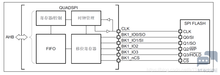

  o; a' q3 E  N+ J, BQSPI通过6根线与SPI芯片通信,下图是内部框图:; u2 w/ p' G) k- }
