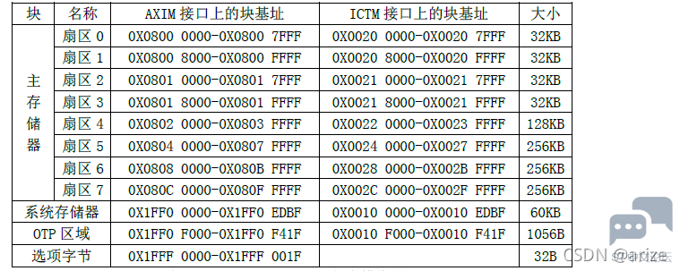

% {9 ~4 r/ [; u, Y0 e% g' A模块组织表如上,可见STM32F767IGT6由:主存储器、系统存储器、OPT区域、选项字节4部分组成。* C' H6 ^' o6 _' N7 r$ ]/ e
STM32F767的Flash访问路径有两条:AXIM和ICTM,一般使用AXIM接口访问Falsh,其其实地址为0X08000000
" S) ~9 S% ]5 b5 s3 y# N
" H' r4 H- p, Z1 c" q' Y+ ^主存储器
  @8 i! g' o( H, Q6 M3 ]  z6 o存放代码和数据常量(const常量数据)。它可以分为1个Bank(默认)和2个Bank,可以通过选项字节nDBank位来设置。4 P3 I9 I9 E! d
在单Bank模式下,STM32F767的主存储器被分为8个扇区,前4个扇区为32kb大小,第五个山扇区为128kb大小,剩下的3个扇区都是256kb大小,共1MB
' ?' M$ q# a. O, ?5 E( e' g

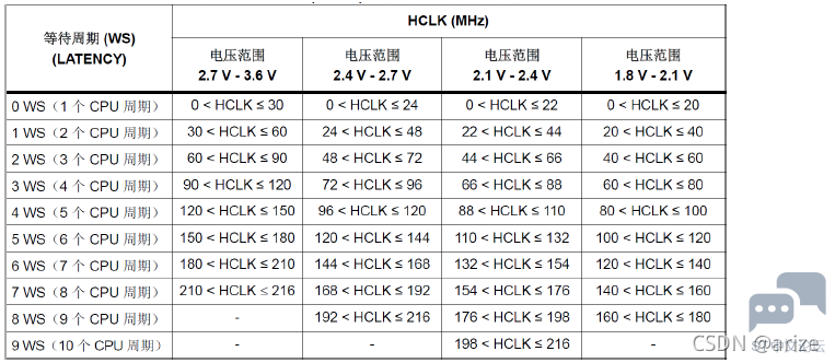

为了准确的读取Flash数据,需要根据CPU时钟(HCLK)的频率和器件电源电压设置FLSH的存取控制寄存器(FLASH_ACR)中的等待周期数(LATENCY),CPU频率与FLASH等待周期数的对应关系如图:, W* g7 N+ k; S# o3 F2 e$ f" S1 E4 ~
# R8 ^0 j. S% L1 Z: R7 f
1 t% G& r# m5 e$ @# d, W' D. {
) o8 @7 X5 {" U+ z$ X* `0 @5 F0 j
等待周期通过FLASH_ACR寄存器的LATENCY[3:0]来设置,系统复位后,系统时钟为内部的16MRC振荡器,LATENCY默认是0(1个等待周期)。供电电压一般默认为3.3,所以在设置216Mhz频率作为CPU时钟之前,必须先设置LATENCY为7(8个CPU周期),否则FLASH读写可能会出错导致死机。

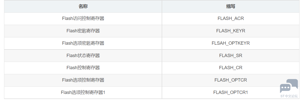

STM32F767的闪存编程由7个32位寄存器控制,如下: \# g; R0 i2 P7 ]+ |8 ]
+ N. U' \+ H- p
& A6 d; v  b, w- o9 q
1 i$ J; N% s5 l6 R8 k. O* ^2 Y% uSTM32F767复位后,Flash的编程操作是被保护的,不能写入FLASH_CR寄存器;通过写入特定的序列(0X45670123 和 0XCDEF89AB)到FLASH_KEYR寄存器才可解除写保护,只有在写保护被解除后,才能操作相关寄存器。7 V- v/ r+ k: [9 x5 z5 b& o6 T

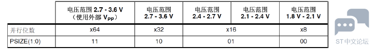

STM32F767的编程位数通过FLASH_CR的PSIZE字段配置,PSIZE的设置必须和电源电压匹配,见表,使用3.3v供电时,PSIZE必须设置为10,擦除护着编程都必须以32位为基础。
1 k: Q. _0 D; V& a$ y2 }
+ ^- [0 H8 Y: r" {4 k8 w$ m
5 ?$ B# n( n8 _7 ]6 M8 O) j; {3 s; _( ?0 i
1 K. M2 h" x+ ]8 d. v; ^FLASH在编程的时候,也必须要求其写入地址的FLASH是被擦除了的(值必须是0XFFFFFFFF),否则无法写入。' s) e) p; B; a
