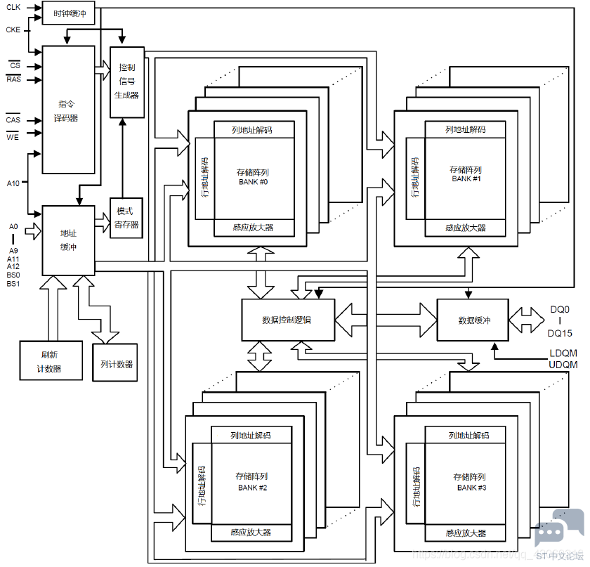

SDRAM4 p& w5 p2 M2 n$ x
SDRAM英文名是 Synchronous Dynamic Random Access Memory ,即同步动态随机存储器,相较于 SRAM(静态存储器) SDRAM 具有:容量大和价格便宜的特点。
( n/ L4 f* K, P' OSTM32F767 支持 SDRAM ,我们可以外挂 SDRAM ,从而大大降低外扩内存的成本,如下SDRAM 型号为: W9825G6KH 的结构框图。
& w8 A. U- T7 l9 s; j4 Y
; R$ r' o* j6 c. B( Z
8 W8 N: H3 ^5 Q( A0 U8 S+ Q. ~
8 e% ~& T8 W* k3 a3 L

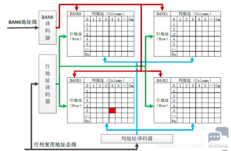

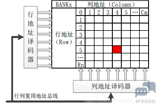

一个SDRAM 芯片内部,一般又有4 个存储单元(BANK),所以,在SDRAM 内部寻址的时候,先指定BANK 号和行地址,然后再指定列地址,就可以查找到目标地址。

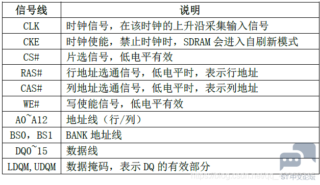

9 M& f0 h0 }; p3 L+ Q* ISDRAM信号线' C% M3 C: a/ ]) V& @# ?5 F! F
寻址的时候,首先RAS 信号为低电平,选通行地址,地址线A0~A12 所表示的地址,会被传输并锁存到行地址译码器里面,最为行地址,同时BANK地址线上面的BS0,BS1 所表示的BANK地址,也会被锁存,选中对应的BANK,然后,CAS 信号为低电平,选通列地址,地址线A0~A12 所表示的地址,会被传输并锁存到列地址译码器里面,作为列地址,这样,就完成了一次寻址。$ r, D1 j1 P8 E. `# j% W) j5 Q
. n5 P+ I( _: P$ n
. S! d2 M1 H! M, q/ M# {/ \1 \$ t& c
+ N9 J2 E* h: q8 F' V8 K& r7 M1 c- |

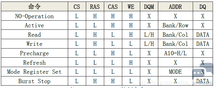

5 N$ Q/ \# g& \6 H. D( C- H: P控制命令6 H0 B$ ~+ T/ I: [; l( W# U
4 Y+ w$ S, v: w; f" V. Y) M
: O- G7 p% S6 z) {" \: W1 S
3 w* v/ Z& b! R4 T/ ^  m1 C
空操作命令
( I# }0 Y. H: L' K$ c
NO-Operation,空操作命令,用于选中SDRAM,防止SDRAM接受错误的命令,为接下来的命令发送做准备。
6 {7 A5 V. D9 V# {/ e( ?3 s$ C' l: p4 r% j
激活命令
  E3 T2 ]$ Q1 b9 v% u/ B3 n* |/ jActive,激活命令,该命令必须在读写操作之前被发送,用于设置所需要的Bank和行地址(同时设置这2个地址),Bank地址由BS0,BS1(也写作BA0,BA1,下同)指定,行地址由A0~A12指定
+ i- V( T% x9 v( ?, _( S6 c$ Q* ]
% Y+ E& B$ O% H' x' j& q. b9 ^读写命令  c* b5 E- r% @/ a' {4 y
Read/Write,读/写命令,在发送完激活命令后,再发送列地址就可以完成对SDRAM的寻址,并进行读写操作了,读/写命令和列地址的发送,是通过一次传输完成的。列地址由 A0~A9 指定, WE 信号控制读 写命令,高电平表示读命令,低电平表示写命令。
; z; y7 J9 |( K8 i, N4 q  p8 N% M' N$ n$ S6 F- \
预充电命令
! q/ w) M1 ?; ~Precharge,预充电指令,用于关闭Bank中所打开的行地址。由于SDRAM的寻址具体独占性,所以在进行完读写操作后,如果要对同一Bank的另一行进行寻址,就要将原来有效(打开)的行关闭,重新发送行/列地址。Bank关闭现有行,准备打开新行的操作就叫做预充电(Precharge)。
# b- b: \; j9 X9 F1 L预充电命令可以通过独立的命令发送,也可以在每次发送读 写命令的时候,使用地址线A10 ,来设置自动预充电。在发送读 写命令的时候,当 A10=1 ,则使能所有 Bank 的预充电,在读 写操作完成后,自动进行预充电。这样,下次读 写操作之前,就不需要再发预充电命令了,从而提高读 写速度。
$ |  z# W$ \- K2 d' M% X8 S: t9 o$ Q* J, M3 _
刷新命令# l6 l$ w: R/ }# Y
Refresh,刷新命令,用于刷新一行数据。SDRAM里面存储的数据,需要不断的进行刷新操作才能保留住,因此刷新命令对于SDRAM来说,尤为重要。预充电命令和刷新命令,都可以实现对 SDRAM 数据的刷新,不过预充电仅对当前打开的行有效(仅刷新当前行),而刷新命令,则可以依次对所有的行进行刷新操作。
1 b- h: a/ U' _6 A7 ?% X$ J总共有两种刷新操作:自动刷新(Auto Refresh )和自我刷新 (Self Refresh ),在发送 Refresh7 J$ h" h1 C/ t* s7 x+ r
命令时,如果 CKE 有效(高电平),则使用自动刷新模式,否则使用自我刷新模式。不论是何
- j& J( K) O6 z3 ?* J6 B( s种刷新方式,都不需要外部提供行地址信息,因为这是一个内部的自动操作。

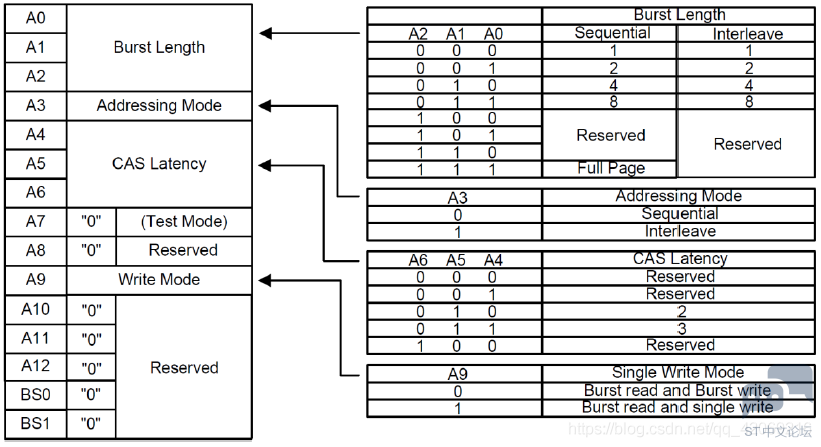

/ d; J% {( ~7 O0 @1 S5 c8 rBurst Length突发长度模式(简称 BL ),通过 A0~A2 设置, 是指在同一行中相邻的存储单元连 续进行数据传输的方式,连续传输所涉及到存储单元(列)的数量就是突发长度。
9 h2 d! ?8 g) \2 G& x前面我们说的读写操作,都是一次对一个存储单元进行寻址,如果要连续读 写就还要对当前存储单元的下一个单元进行寻址,也就是要不断的发送列地址与读 写命令(行地址不变,所以不用再对行寻址)。虽然由于读 写延迟相同可以让数据的传输在 I/O 端是连续的,但它占用了大量的内存控制资源,在数据进行连续传输时无法输入新的命令,效率很低 。$ F# e' H8 M5 [2 x8 V# @' T4 ~8 T
为此,人们开发了突发传输技术,只要指定起始列地址与突发长度,内存就会依次地自动对后面相应数量的存储单元进行读 写操作而不再需要控制器连续地提供列地址。 这样,除了第一个数据的传输需要若干个周期外,其后每个数据只需一个周期的即可获得。
3 V" p3 ?% j4 U2 I. l7 K. H8 H% l3 s非突发连续读取模式:不采用突发传输而是依次单独寻址,此时可等效于BL=1 。虽然可以让数据是连续的传输,但每次都要发送列地址与命令信息,控制资源占用极大。
9 V' P9 l4 S9 V3 E0 g. E突发连续读取模式:只要指定起始列地址与突发长度,寻址与数据的读取自动进行,而只要控制好两段突发读取命令的间隔周期(与 BL 相同)即可做到连续的突发传输。 至于 BL 的数值,也是不能随便设或在数据进行传输前临时决定,而是在初始化的时候,通过模式 寄存器设置命令,进行设置。
! r( `  H7 S9 a目前可用的选项是 1 、 2 、 4 、 8 、全页( Full Page ),常见的设定是 4 和 8 。 若传输长度小于突发长度,则需要发送 Burst Stop(停止突发)命令,结束突发传输。' N) I7 V  F" a
Addressing Mode,突发访问的地址模式,通过 A3 设置,可以设置为: Sequential (顺序
9 J1 Z9 [4 a; ?$ y% `1 A8 \或 Interleave (交错)。顺序方式,地址连续访问,而交错模式则地址是乱序的,一般选择连续模式。) y  J& u' u6 U# N- _
CAS Latency列地址选通延迟(简称 CL )。在读命令(同时发送列地址)发送完之后需要等待几个时钟周期, DQ 数据线上的数据,才会有效,这个延迟时间,就叫 CL ,一般设置为 2/3 个时钟周期。
, Y7 S0 S& S5 F/ e2 r* R特别注意:列地址选通延迟(CL ),仅在读命令的时候有效果,在写命令的时候,并不需要这个延迟。. e$ p& D* s; ]
Write Mode即写模式,用于设置单次写的模式,可以选择突发写入或者单次写入。

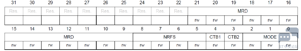

" Y, [  e) `' J1 nFMC接口驱动SDRAM. I. }3 `, k& R( L4 z! k2 {

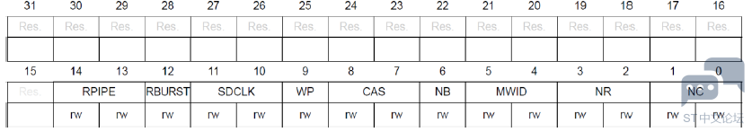

SDRAM相关寄存器) U2 b1 n: ^! J- E+ b7 P* J

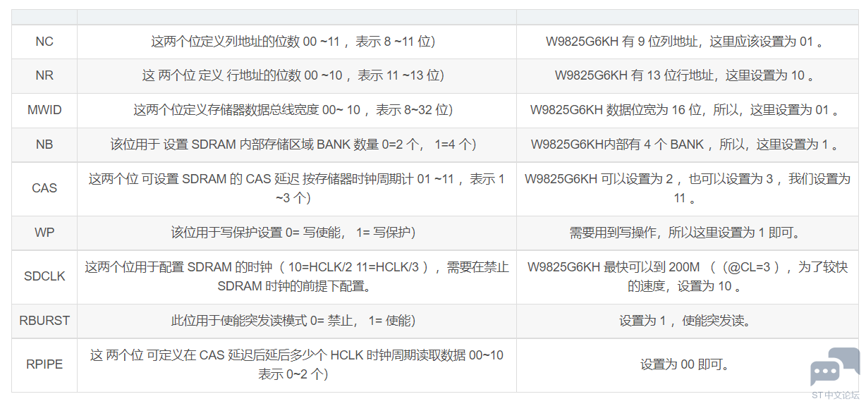

控制寄存器FMC_SDCR1/FMC_SDCR2
% B" ~$ Q' x- z/ X' ?$ K
) {( w( B$ v1 F9 u' W, B
$ }0 @0 `' I) D' Q
. E% Y+ w3 U( \) O" E, k- r) |9 x8 E
该寄存器只有低15 位有效,且都需要进行配置:
# s7 j! @, K- ~0 S' L4 P* w7 Y/ l2 n9 L' ?0 W

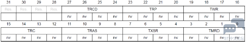

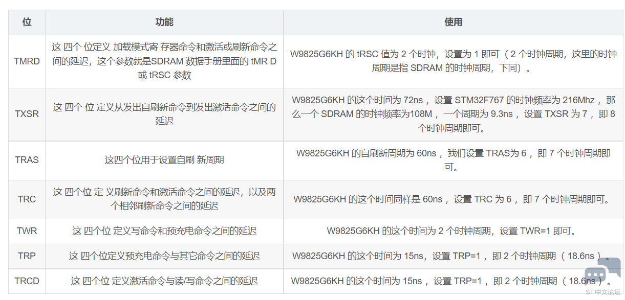

的时序寄存器FMC_SDTR1/FMC_SDTR2
; y# A+ C6 R2 g5 ]- E  V; a该寄存器用于控制SDRAM的时序/ f9 o! R% t, A+ U% k. V
3 ^- u3 _: T' V/ g
0 ]& U% r# w; Z. f) ^( ~. R) x: J% \% e* F  F3 S
' a( C8 }; f$ l

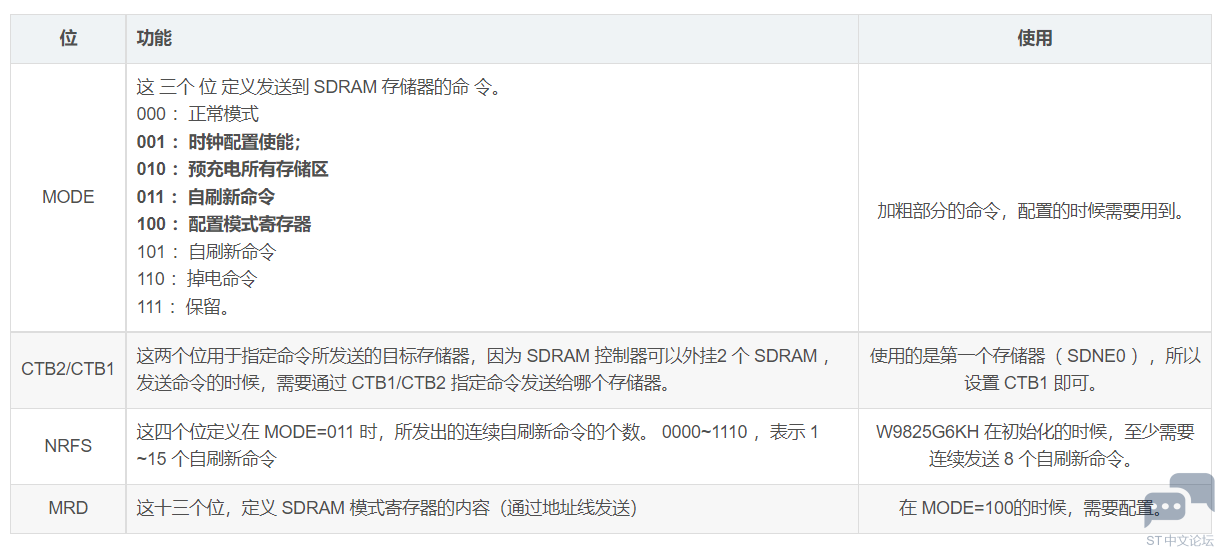

- h% w$ V$ m, r' o6 u4 y* q的命令模式寄存器 FMC_SDCMR
0 R3 L) [4 r+ q" O6 S. a
; f9 ?! r! C7 k
3 t/ Z+ R0 @& G$ d5 N4 `  z- a# m" d  q& n& R0 I
  m; j, S1 l# O/ f+ K, \; E% i
8 E( W3 {  b7 [# }/ I( ^

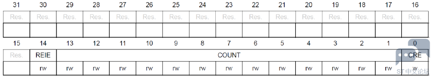

4 N1 M$ z: [; y1 q% G刷新定时器寄存器: FMC_SDRTR
( b/ ~9 |$ Q  p
以W9825G6KH 为例, W9825G6KH 的刷新周期为 64ms ,行数为 8192行,所以刷新速率为:
4 ^" C  w5 |$ T0 x, o% S" S' @刷新速率=64ms/8192=7.81us! v2 d* T; k" `9 h: ~% D
而SDRAM 时钟频率 =216Mhz/2=108Mhz 9.26ns ,6 [* y+ ]& Z0 }2 c1 R" e3 n
所以 COUNT 的值为:
, n8 M* |3 T8 D  S7 I* _/ \; M6 jCOUNT=7.81us/9.26ns=844) e2 k0 z: L2 [/ n9 N4 J" H. O, o
SDRAM 在接受读请求后,出现内部刷新请求,则必须将刷新速率增加 20 个 SDRAM时钟周期,以获得充足的余量,所以,实际设计的 COUNT 值应该是: COUNT 20=824 。所以设置 FMC_SDRTR 的 COUNT=824 ,就可以完成对该寄存器的配置。
