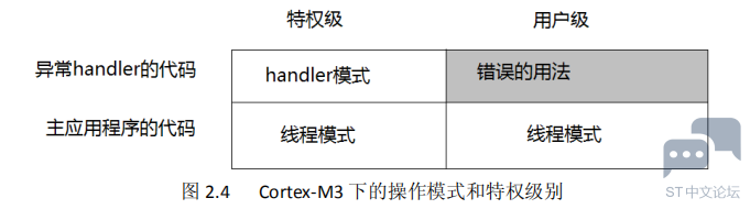

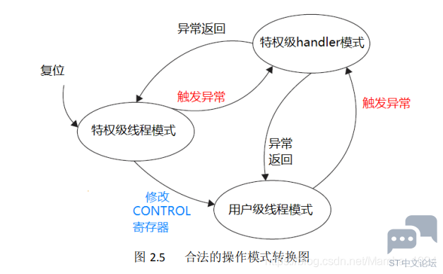

2. 操作模式和特权级别
& j9 Q' c& k0 E: [% R* Q详情------Cortex M3权威指南(中文).pdf-----chpt02. D3 W+ B" N* [* k$ u- D& o
6 m7 \( G, E' L) I
2.1操作模式" f; I% d; F4 e- v1 a$ a
Handler模式:异常服务相关的代码! c; i. Y- V5 u0 \# m8 a3 y
线程模式:普通应用相关的代码
! K  ~4 e$ |8 i' T个人理解是如中断服务程序的代码与正常执行的代码。: \$ ]4 p' x! Q: X- d  K+ F% f
0 m0 W5 L$ {. H2 e: N" r0 f2.2 特权级别
1 e  }8 {& X5 N# a3 a6 k" p分:a.特权级 b.用户级3 j' a7 r5 w0 N- H: ^
区别在于对存储器的访问权限不同,特权级相当于管理员权限,除了MPU限制的区域外其他都可以访问,而并不是所有区域都对用户级开放。
, h. u, D/ z: Q" v  K: }
8 ]+ G$ t% G( M" }8 s2.3 联系
% }! d, A" c0 u& C  P3 F
) c* u% z* A3 J7 R
, w5 }  j  e8 A1 u, p
正常执行的应用程序代码,对特权级和用户级开放;但是异常代码如中断服务程序,仅能对特权级开放。3 p4 L, o$ I) k! ]/ W* ]
3 k& b. {& T. g- z
' n3 b& k' H( ~9 `% Z& S0 p# }+ z$ B$ A0 D, _) n$ V9 }2 q$ K
如图:当产生异常时要去执行异常代码,执行完成返回到断点。而无论在用户级还是特权级线程模式下,即使是用户级,在进入handler代码时也会暂时被提升到特权级模式,因为handler模式不能被用户级访问。: c9 t  [% b6 R! v. I0 n, {
特权级可任意访问,包括切换到用户级,仅需要修改CONTROL寄存器即可。
6 }6 z, V( F8 a3 a" U+ `' m0 t8 a6 n但是用户级切换到特权级不同,需要先申诉(执行SVC指令,触发该异常,进入异常服务代码),由于异常服务代码中是特权级模式,因此可以任意修改CONTROL寄存器,这样才能将用户级----转换---->特权级。6 y: F# ], j6 R5 i; E1 M! A
: q0 t6 e2 B5 K5 F8 f4 y+ N' D

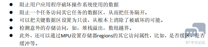

3.1 作用6 o- q9 B6 [1 S7 g/ w
参考了以上的PDF,大致说了以下的作用。
$ o4 o. l% V: n& e- l, ]. O- E' H% S; T, {  i& w1 d* t& m" C% ?
( A- K& M* h. M- u& N7 k6 j) P8 b
: O# g! B* `1 h# j% d其实更多给我的理解是:通过MPU对存储器的某些区域进行属性设置,设置其对特权级/用户级开放,可读可写/只读/只写、禁止访问、全访问、支持/禁止CACHE、缓冲等等的属性,通过MPU管理存储器,不至于某块内存被非法访问、数据破坏、CACHE等等。/ }- L# x& {) F- j2 B& h! ]3 H, O5 ?

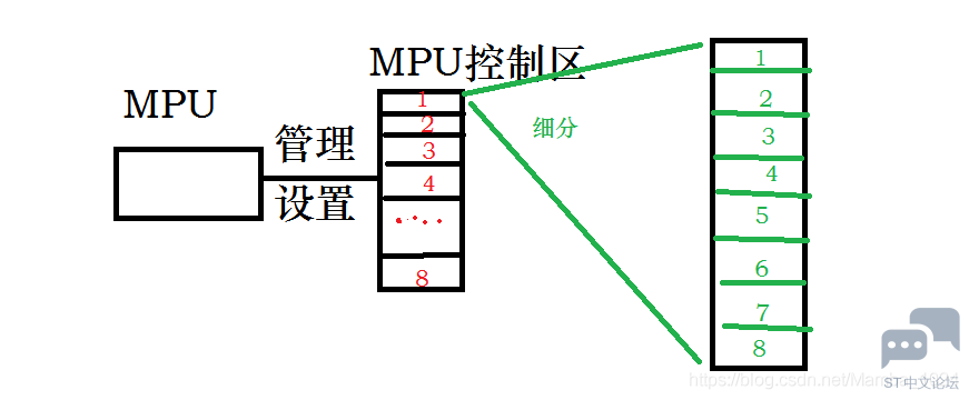

3.2 REGION(区)
. a- s" L+ k7 g2 y! Q0 M' N0 xSTM32F7支持8个区,也就是说,MPU控制器通过8个区来管理存储器。
' _! i( r- ^4 l如果8个区不够,每个区都可以再细分为8个子区。大概理解图如下
& Y  C7 w( j9 Q& W6 S. q# |9 y+ v: K$ z1 S& d: S6 w* d$ V' s2 B
, P# s2 P) l0 ^" }! O; T1 Y
, R6 E( ?' z; H; h3 |3 h1 j

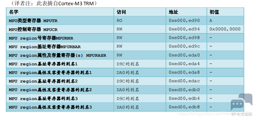

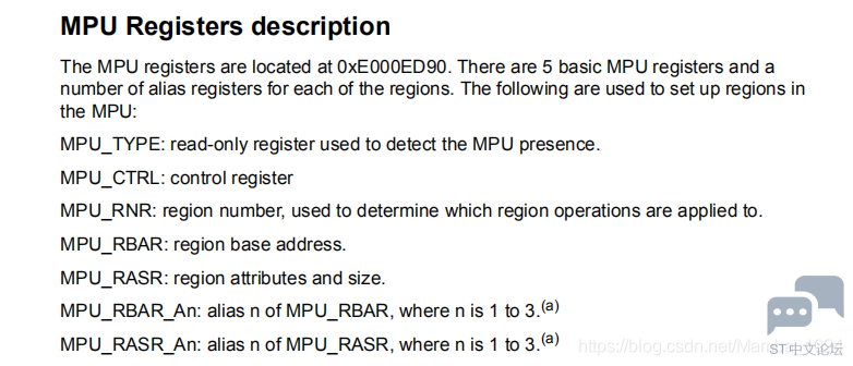

3.3 MPU寄存器
- q2 v5 \8 e0 L/ x% F6 OM3权威指南中的MPU寄存器; J3 u4 e$ Q  p6 d8 X
4 J2 q4 Y% n3 D; y2 n
) {" i6 r  I7 R& g5 B8 L+ G
: [9 O: Z; A4 G) l. L原子教程中的寄存器- y2 H  @4 B/ o# E
. w9 P3 y" C) b0 y7 @8 H( g: c' ^" @
: `. ?& U: m& _  ?; {
$ H5 M: {. z5 t0 ]( g3 ZM7 MPU手册
' y1 _$ M$ b, |5 Z; ^; R7 A5 r# E8 H$ W7 k
5 e+ s; h  a, B1 P" i0 }

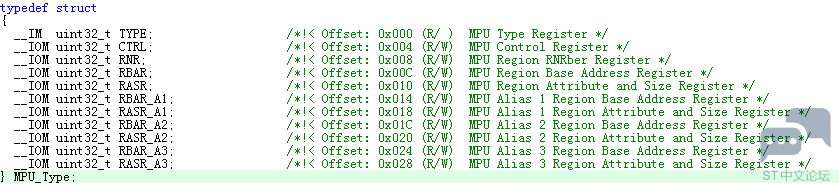

! H1 h/ E% b2 c  `4 e- {MDK工程中MPU控制器的寄存器/ S: p& L) z7 }9 D/ a  ]5 w/ h" I$ p! [' R
& e/ [* N9 B$ [" Q8 R6 ~
6 H* ^8 C- ^9 z9 L) E
8 ?/ R9 h' A$ y" b  `! }4 \其中! T" I9 S( V5 @8 |& C5 }$ h
  1. #if (__MPU_PRESENT == 1U)
    6 N  k* L+ B5 s6 d: d6 J7 Q
  2.   #define MPU_BASE          (SCS_BASE +  0x0D90UL)                    /*!< Memory Protection Unit */
    * P, e# V. b# n
  3.   #define MPU               ((MPU_Type       *)     MPU_BASE      )   /*!< Memory Protection Unit */& ]& T0 ^7 a: W: I
  4. #endif9 E) h1 q6 R1 K! Y
  5. " ?+ K. a3 K" e
  6. + b: ^5 }  @4 ]9 n
  7. #define SCS_BASE            (0xE000E000UL)                            /*!< System Control Space Base Address */
/ v0 \- n& p4 C* E. |" N
可以看出MPU指向0xE000ED90,并结合MPU_Type类型,可以推算出,其每个寄存器的地址,都和M3权威手册中的寄存器对得上,因此放心操作。. d  I8 }4 Q6 i, a
$ i. B2 ^; ]5 \- A/ }1 v4 e

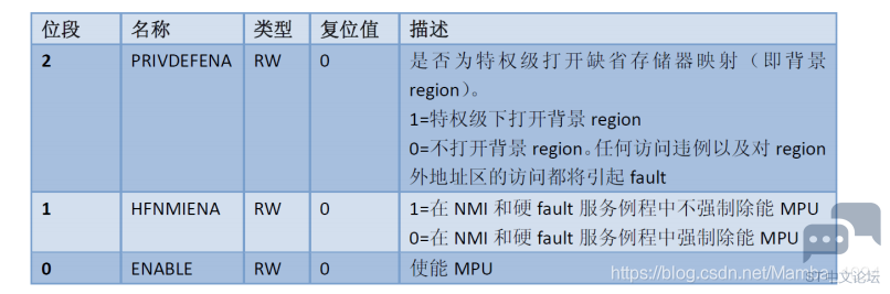

MPU 控制寄存器(CTRL)3 k( y. c' K2 F9 ~/ W) A0 a: L8 [: V
7 v1 Z2 k- w' f% h1 e
( X/ M3 N0 Q6 T* R9 l/ f  ]; i3 U0 ^! C" Q$ S7 Y0 p) t+ {
仅三个位有效
" B/ y3 x3 V3 e. g2 A* gPRIVDEFENA:配置为1,特权级能访问背景区,用户级不行,而配置为0,仅能访问REGION区,其他都会出错,包括属于背景区的区域。
, w: U% f  J4 e2 HHFNMIENA:用于在NM1或者FAULT中断关闭MPU
% ~& z# [3 P) k! X/ \" iENABLE:使能
  [0 M: r8 X' J* A: r+ y/ ?% ?: [( {) i. e7 v/ }* r  H

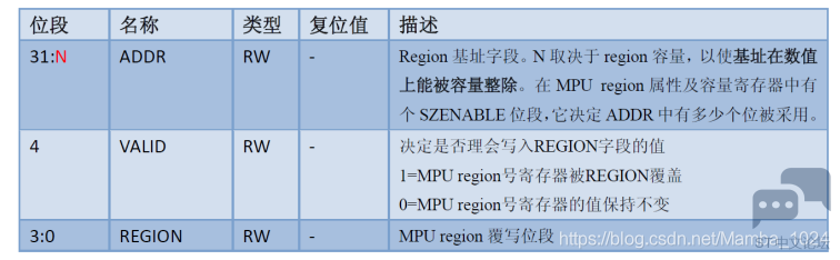

MPU 基地址寄存器(RBAR)
. |9 ^+ Q& k# d- t2 H
% W% z/ {, J4 g" m* Z
& |" `6 v  h) u; u/ B. l
% G8 Q$ N% M8 B' E; O* a一般不适用VALID位和REGION位,这两位的意思是覆盖RNR里面的值,也就是这两个的值才是我们正在配置的REGION,RNR不生效。2 S% [) }% B, X" U
* ]- @/ A# y: D. i3 m
ADDR:配置MPU某个REGION管理的存储器的基地址,要求是----需要该地址需要是REGION大小的整数倍,比如REGION1设置为64K,那么ADDR的值需要如0X0001 0000、0X0002 0000等,0X0001000065536/102464K刚刚好5 v0 x& t4 H3 Y) `4 _3 U7 a

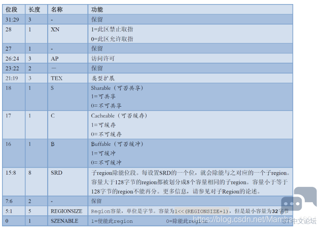

MPU 区域属性和容量寄存器(RASR)- ~2 V' S$ N. Y; l7 g, _
" d; n' c( t8 n
( U% o' Y9 u; x: [0 y; Y
7 H5 ]- Q+ I  j& t. q  eXN:设置的REGION区管理范围是否允许取指

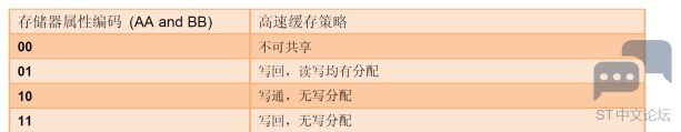

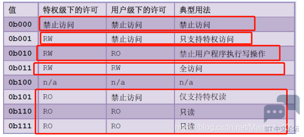

- Y3 q% i! k5 t6 W. ?AP:基本是6种形式。
8 n" L! C6 l+ {9 u; x1 G# ]$ ?1 s3 ~! ~& _  E  W6 {
/ m  U; ]- q5 @' N, Q8 K& z
8 Q: J( M) U* G: P  [分别是:全禁止(任何级别不可读写),只特权可读可写,用户级不可写,任何级别可读可写,只特权只读,只读。6 Y' w% g* h8 E1 f

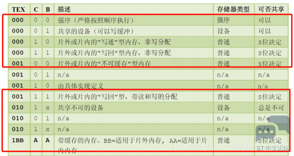

TXE,C,B,S
, u& F: M0 B/ y5 U3 E8 T) N; O" U4 H4 F' t. J* O, q
, Q& y% z4 d" L% y- ]# G! v- d
5 v+ C2 h( d, U1 F* E
3 ^0 ^3 i2 a* T! z* H1 w! T( k$ w0 [/ _. T% j. |
其中:% T& Y' [$ P5 p& m$ N: ]/ ^. v' A3 Q
强序-------------按照程序一条指令一条指令顺序执行。. d) I: {+ K& b  D- y1 l2 |& d
共享------------一块内存可同时被多个设备访问,比如两个DMA同时访问某个区域。
& k) Y: ^) {% N9 c$ D7 s' T缓冲------------类似有个缓冲器,但是要考虑是否有数据缓冲的阈值,未验证。5 ^" S7 V: T) G) _# _  @
缓存-----------CACHE,有命中和MISS,可能造成数据不一致,但是效率较快。
$ {# G1 Y/ j6 \$ K( L8 k' E& [- m写回-----------CPU更新到CACHE,仅当需要丢弃时CPU将数据更新到主存,期间数据不一致。  p0 K* _2 B$ g! g; F
写通-----------CPU更新数据时,CACHE和主存都更新。
6 V: Z: u- F" |( S# T; p$ Q3 v- R  |2 L1 k

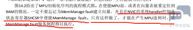

注意
' x0 b" H' l5 G% sM3权威指南中,P195,需要SHCSR使能MEM中断。( \* A# X0 W0 u& R( t
9 _) x3 P- o2 R
