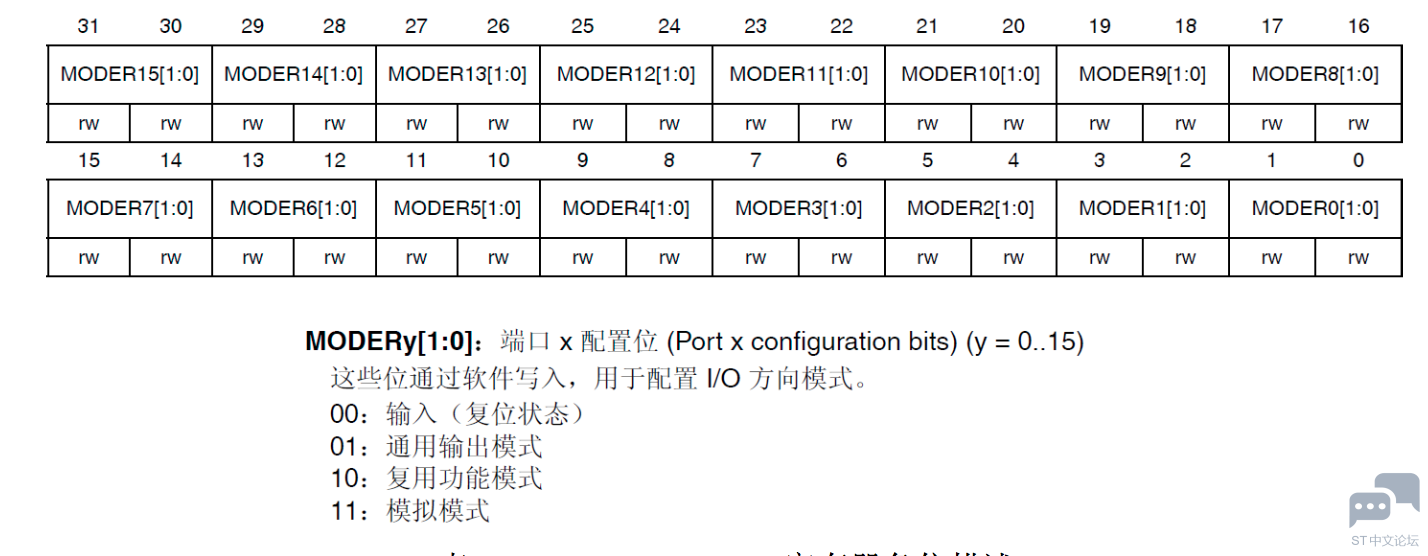

2. 初始化相关寄存器:' p. G# o; j$ o* j
MODER:控制GPIO端口工作模式% V! U6 o, m2 G
, o& @7 ^+ ?* O/ t" V5 G- F
5 t3 W9 q' Y( R, W0 l* {/ X$ P  R" S: ]& R( @
默认为输入模式3 H) @2 U+ o; O+ l0 q
: S. f$ k  [& H" a; b. U

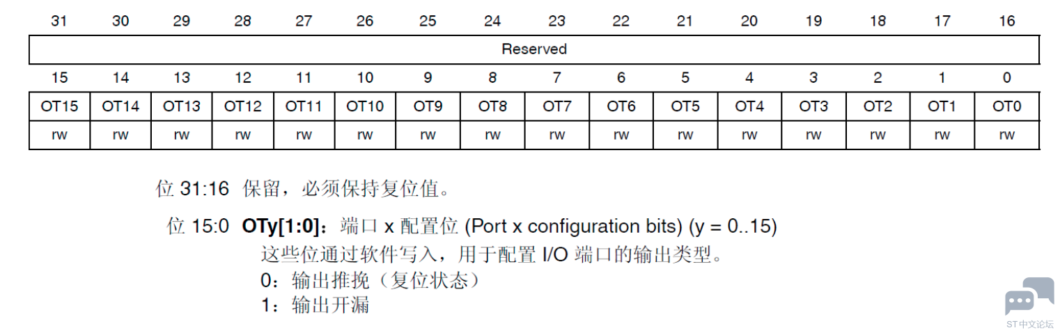

OTYPER:控制输出类型
5 B" j1 k# N* l7 \8 E
6 J" |  c* P- w7 m* d
* R. F. B2 }/ k0 K( l, s' v4 \
9 k% P+ G: E8 o8 `5 b推挽输出:可以直接用于驱动负载电路,无电阻分压
8 _0 V' P: ^( c/ G+ v! l8 {' V7 _* s输出开漏:不输出电压,低电平接地,高电平不接地,无法输出高电平$ ~- P6 g* v' n8 w9 |& A2 B

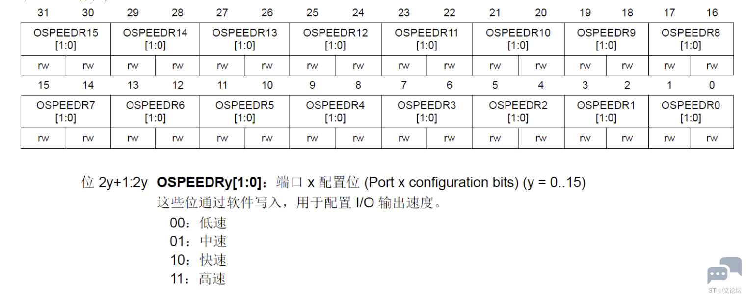

OSPEEDR:控制GPIOx的输出速度- L: {; C* L% M* G  x+ T
% n5 a# c8 a1 x
: m; X$ F( w" Y: R9 `+ S: j1 |

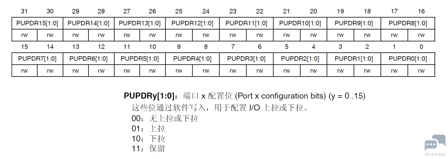

# D8 E& t" k3 l( FPUPDR:控制GPIOx的上拉/下拉5 }( x+ K6 C8 K0 s! s
) X2 m' L$ }% ]7 P$ D2 g
5 Z% O- Z8 `( n, m$ f5 M4 o
  @9 W7 B# \1 T: L7 C% j9 K( I: J( {+ U关于上下拉的设定,左边为上拉及输出一时为低电平,输出0时为高电平,下拉反之。图为上拉输出,输出高电平时,则开关闭合
9 f9 ^0 \3 G4 x0 U3 _4 Q: B
* t1 B* }+ ?2 k. t( P# A- U
' W, Y3 S! U" }6 C/ N5 e9 j+ f4 e: c# B; C

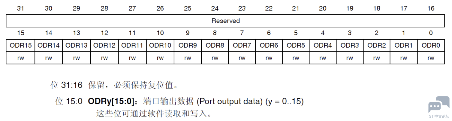

9 N( L) E& ^6 `1 Z相关寄存器:+ O. R; N2 O4 P" }" o- t
ODR寄存器:) o3 R9 ]3 b2 v( ?3 d) {
; I3 I( P% X$ Y
. j* B# {, n/ Q4 g
; x( x) D0 [9 u( @
1为高电平,0为低电平- N+ n; @" m2 f# G0 Q( ~/ @

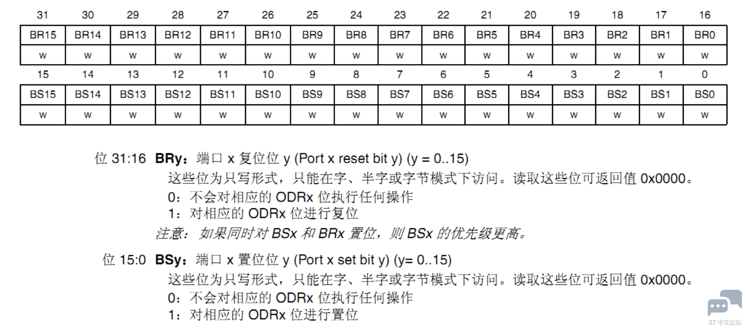

BSRR寄存器:7 t) `. W) H5 M# }
2 ~9 k, D0 k1 s& `7 _: b
6 p! K: U, A0 y' W' n* Q# O( A" }
# j; r& ]6 V* f
对于低16位(0-15),我们往相应的位写1,那么对应的IO口会输出高电平,往相应的位写0, 对 IO 口没有任何影响。高 16 位(16-31)作用刚好相反,对相应的位写 1 会输出低电平,写 0 没有任何影响。也就是说,对于 BSRR 寄存器,你写 0 的话,对 IO 口电平是没有任何影响的。 我们要设置某个 IO 口电平,只需要相关位设置为 1 即可。而 ODR 寄存器,我们要设置某个 IO 口电平,我们首先需要读出来 ODR 寄存器的值,然后对整个 ODR 寄存器重新赋值来达到设置4 N( r' N5 M# k$ L3 {' M: D
某个或者某些 IO 口的目的,而 BSRR 寄存器,我们就不需要先读,而是直接设置即可,这在 多任务实时操作系统中作用很大。9 S, U2 z% t* G2 H# F5 h" `) K7 g

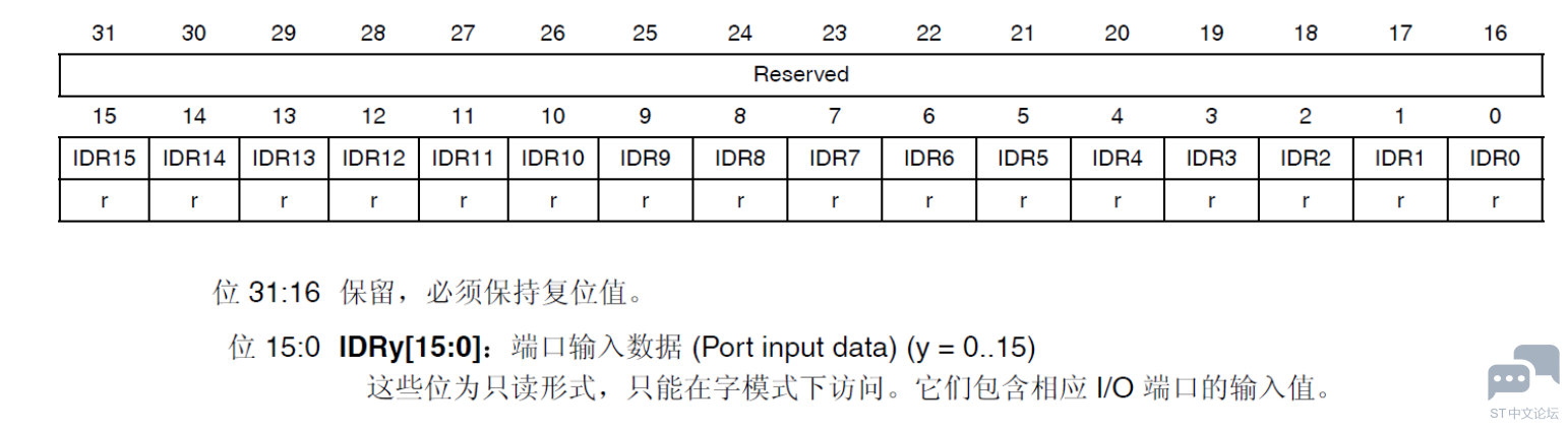

: ~  ~6 Y1 h; t8 |/ Q+ f# ^& TIDR寄存器:3 `. E' c; X% `
8 [/ f. o7 g, i8 E+ j+ N
该寄存器用于读取IO的电平,1为高电平,2为低电平2 s: r4 g& k) y1 I; b* v6 \2 m" q
