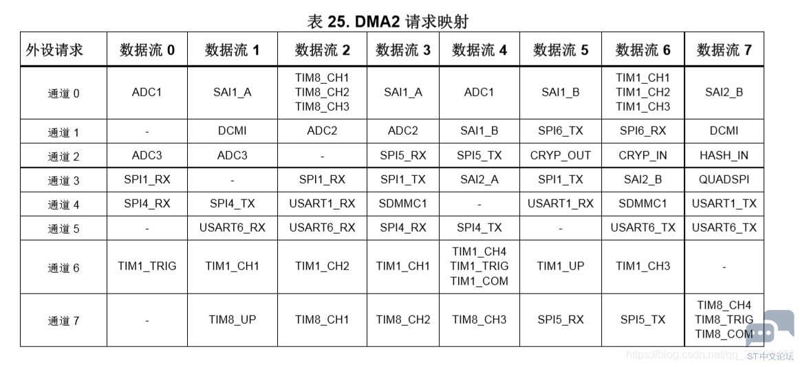

前面完成了STM32F7实现ADC采集(软件触发+轮询),但轮询的时候CPU得不到释放,在此基础上,这里实现DMA的传输。
  A4 g$ w* J5 C) {. {0 N+ B  J由STM32F7的中文参考手册可以知道,ADC可以使用DMA2的数据流0:
4 `$ m# S0 a1 t+ X
2 Y+ R8 X* J7 k6 k8 l/ V/ r
" @. ]7 ^6 q4 i: A* I7 R# B5 N8 e3 W( k( f( q& U2 D

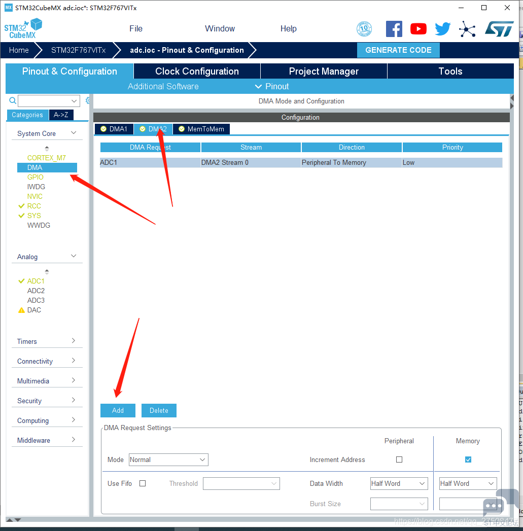

使用CubeMX配置DMA:
. ?& T' k3 f! U
) Q1 K& ^  V) R5 k8 }2 d5 Q9 i

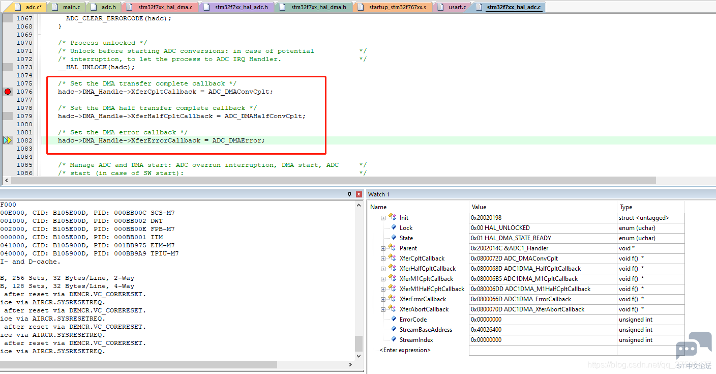

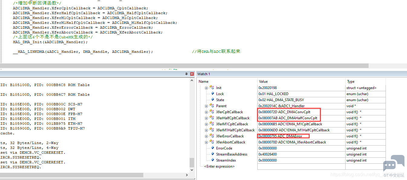

& B: ]: G$ Y% d; I9 z- x$ u  I注意,代码里注释的部分是,虽然我们在对DMA初始化的时候,我将DMA相应的回调函数参数都设置好了,但初始化完成之后,其中有三个函数并没有指向我们设置的函数,而是指向了具有__weak属性的三个函数。; k% p' l& O- w
2 @5 X% ?" Y! l& b: U
0 y  @/ k) U0 {/ x, \( [( t2 Q$ Z, ]9 ^: p
这是因为在进行ADC初始化的时候,重写了ADC使用的DMA的回调函数。
; |) {2 e% O, v; w6 Y, h5 g; y' M! N4 d8 r0 {! p% R, d) y* G9 b
) Y# J" n/ {0 ~/ p1 {7 o1 @6 m) T
2 s, }6 n% _. s- j

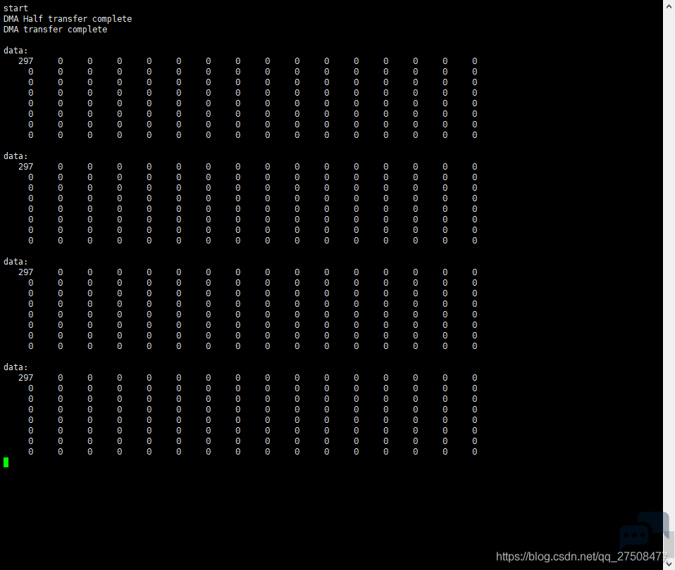

所以最终是直接重写三个函数就行了,不用再去设置。) p, O, B9 t1 ^  f
4 C) ?2 Z8 t8 r5 ~$ emain函数中也不需要去调用,直接打印数据就可以了。+ q) s4 r4 d) P4 p! ]5 i" Q
& U1 B( A2 z7 o( D1 G0 [. X) V( o

7 M6 B# B+ I+ `: S! ~" o$ E实际打印结果如图:
+ K3 E) I, ?- p2 X% _+ }5 J4 p" a( _+ p9 h5 A) Q
0 M7 U9 ], \. V1 S
& E! N2 O4 M+ |7 X* P

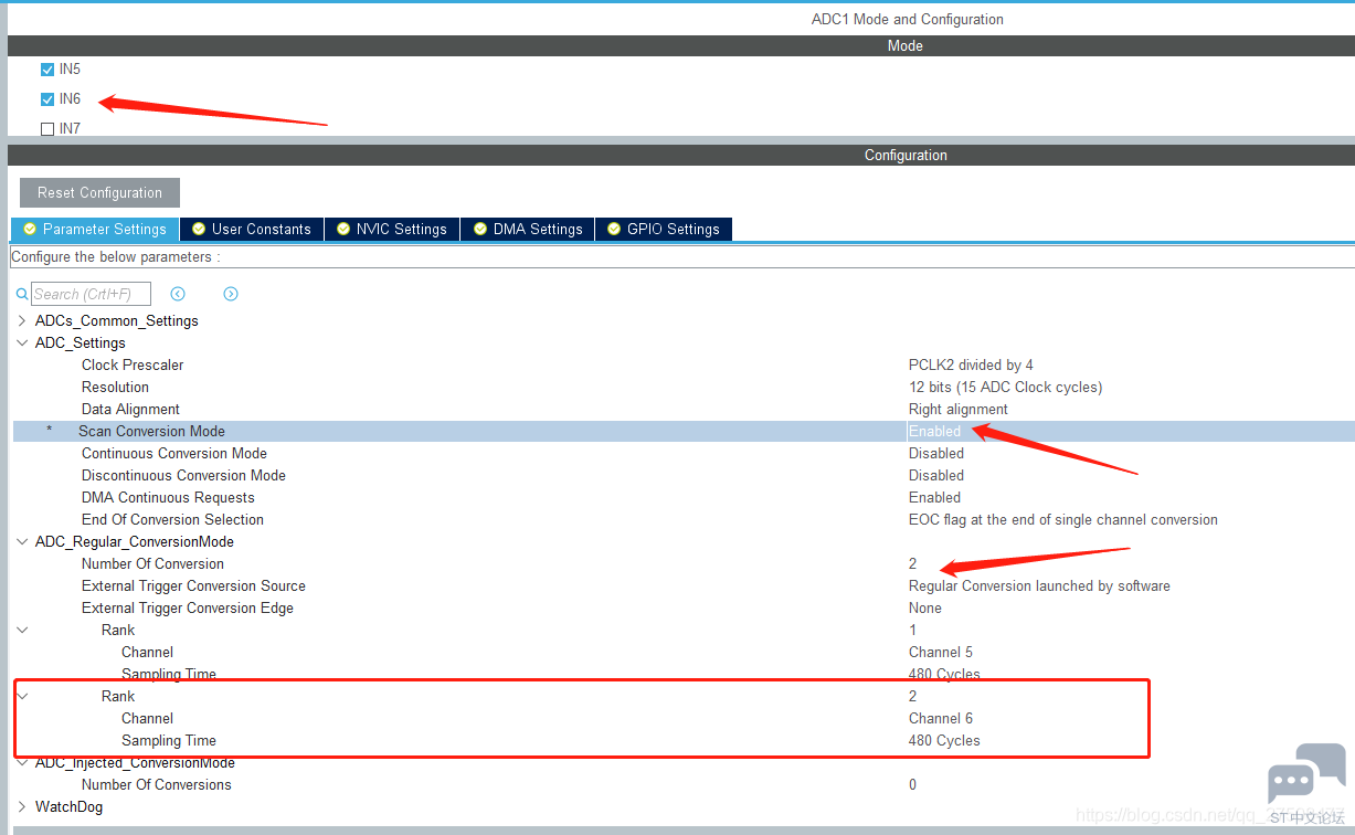

当我们需要进行多个通道采集的时候,先修改CubeMX配置,改为扫描模式,修改规则通道的转换数目,修改相应的Rank内容:8 k$ `. Z2 r- P  D& J7 ~: I1 F- W
( e, q+ _/ e) G, x- ^7 S' E
' U: z+ f$ H+ A- m1 U7 k* I$ {* c- _2 ~2 E
: Z- v  y5 T% C/ E! F& K+ B生成完代码后,启动函数长度修改位转换长度:

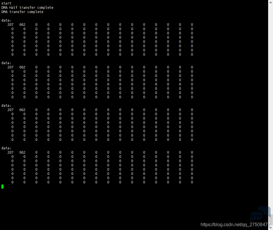

- i/ {, v! E* |6 }9 m1 C8 g) s效果如图:
+ M9 X3 _, P7 S# _* j! ?" V9 R% C$ j
9 B! ~; X3 E& H; u! t
" K4 t$ p' K& t) ]5 A% @: V
' T: l1 t  z: Y# Q+ O7 Y; d
