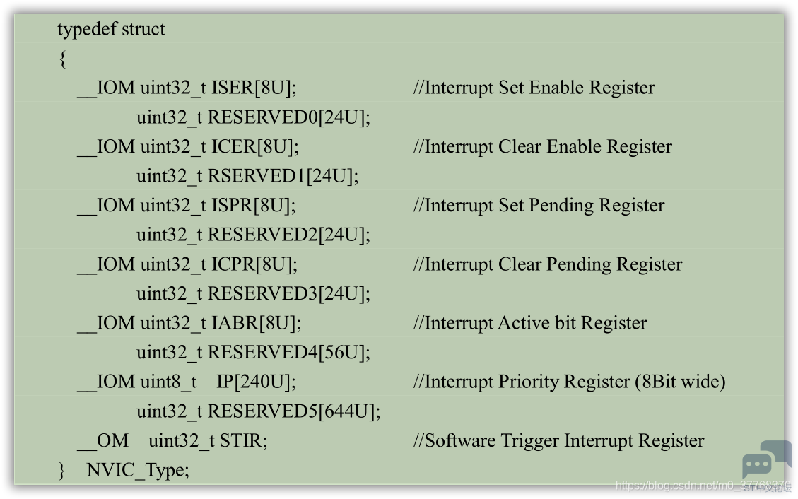

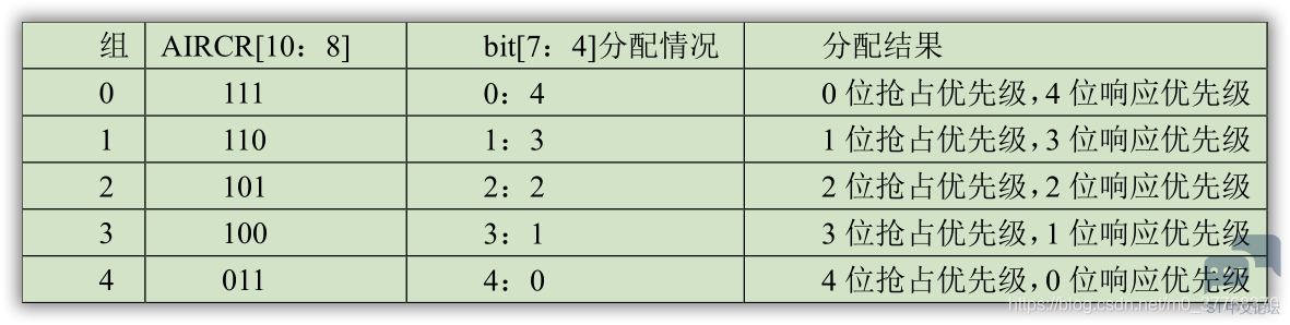

0 x' k+ _, U, Q' t ISER[8]:中断使能寄存器组,8个32位寄存器来控制CM7的256个中断,767自由ISER【0-3】有用,要使能某个中断,相应位置一 ICER[8]:中断除能寄存器组,和ISER相反的功能。# V3 m2 n. e) }6 V5 _0 [1 S ISPR[8]:中断挂起寄存器组,将对应位中断挂起,执行其他同级或高级中断。 ICPR[8]:中断解挂控制寄存器组: IABR[8]:中断激活标志位寄存器组:对应位为1表对应位中断正在执行,通过它判断正在执行的中断,硬件清零。 IP[240]:中断优先级控制寄存器组:240个八位寄存器组,767用108个。IP【109】-IP【0】(98,97没用),每个可屏蔽中断的8bit用了高4位,分抢占优先级和子优先级。 6 z* P4 _7 D2 c+ m
抢占优先级级别高于子优先级,数值低为高优先级。7 o. Z2 S% `% u% H , v7 O5 h& `- ~+ |: H. u" E/ s SYSTEM文件夹 delay; c) C" B2 R' l. a. E ( w d" n+ ?7 k8 M. A

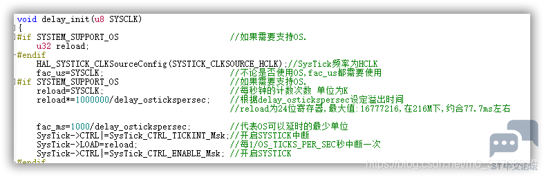

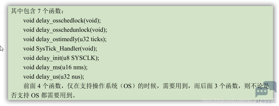

使用SysTick定时器,24位倒计时,不占用中断和系统定时器。9 {) r) p: M( l' o ?& C! O1 e 在ucos操作系统中,有SysTick提供时钟节拍,这个时钟一般不能打断。% @1 b2 M4 n) Y" C d 这里的延时只是抓取SysTick值得变化,不修改,所以不影响ucos时钟节拍。
; [) q+ ^% {2 V' Y" z0 y 在这里插入图片描述这里delay_ostickspersec是用来设置os时钟节拍的,由注释可见时钟节拍最大为77.7ms,这里767的SYSCLK值为216,如果要设置时钟节拍为5ms则设置delay_ostickspersec值为200,216000000/200=1080000,每个值计时1/216us,1080000/216=5000,即为5ms的os时钟节拍。4 \' `( z! Q: c1 u& g) ^# Y* e reload*1000000计数值结束即为1s, c! r% m, N3 _6 u: k fac_ms值为os能延时的最小单位,比这个值小delay_ms就不会使用OS延时,而使用delay_us()来实现延时。如这里delay_ostickspersec值为200,fac_ms就为5 Sys * j# s [ U: {" N8 n$ @: x
