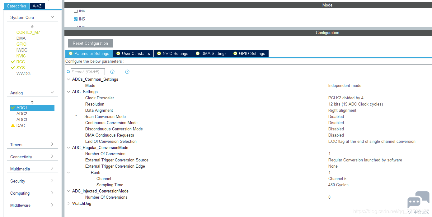

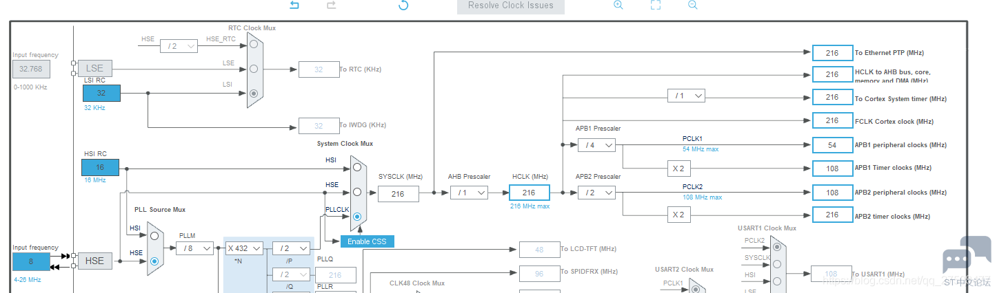

基于HAL库,实现最简单ADC采集。
" C5 R+ c( f# n第一步,使用CubeMX配置时钟。, i! m: D) e* B5 ?0 `
* N$ J+ t" u# d2 ?; u( `' A: K2 ~3 }" H
然后是adc的配置:
# b5 P/ n" L. i# \
# S3 y! t) o9 G7 t  w
* @: o6 o& }! p- J( j* {* ^. {6 p( @2 c# M
将,稍微修改一下风格,并手写头文件和源文件。! J3 X4 Y1 c" q% J: U1 Y
