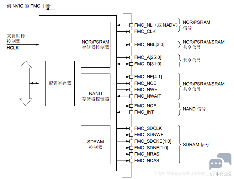

框图
  E# P  h" b5 T( j6 _
& N$ W5 \2 W% t; g/ }$ Z
6 R, ]% z+ V9 o" F2 r2 ]* i' E* O- \9 L) g* L
主要用途2 }: C# a  Y* \  u
将AHB数据通信事务转换为适当的外部器件协议7 y+ i6 c5 h2 w( [$ ?2 o
满足外部存储器件的访问时间要求- t" q7 y! u. W+ S3 N! M- ~9 d% r: {

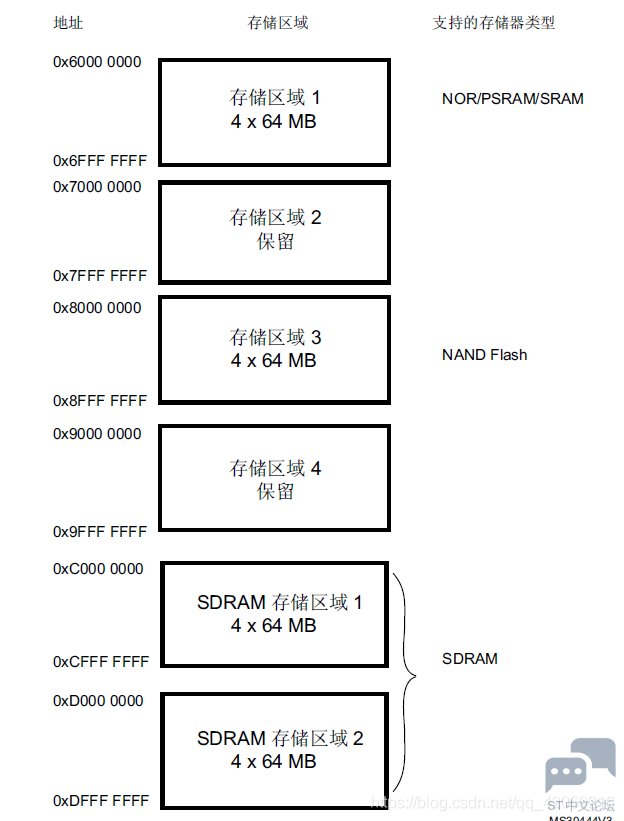

外部器件地址映射
$ p0 F7 }) [4 ?7 J3 a从FMC的角度,外部器件比划分为固定大小的存储区域,每个存储取得大小为256MB,
$ j! M4 F# X2 c4 p$ _' {9 V0 t- P
+ n; X5 v! }7 _6 P, I; I区域1可连接多达4个NOR Flash或PSRAM器件,此区域被划分为NOR/PSRAM1~4共4个子区域,带4个专用片选信号
" [  _1 s+ v  x区域3用于连接NAND Flash器件,此空间的MU存储器特性必须通过软件重新配置到寄存器中( o/ Y2 Q, J/ ~8 [( Q4 n6 N
区域4和5用于连接SDRAM器件(每个存储区域一个器件)
