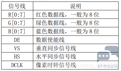

1 g. n, y' h0 d1 F1.RGBLCD的信号
% k* } P& j3 z; S+ H& p( W; w7 }! I$ Q: t" n1 @9 `
* Z# ^+ S3 i1 N# v7 o
一般的 RGB 屏有 24 根颜色数据线(RGB 各站 8 根,即RGB888 格式),这样可以表示最多 1600W 色,DE、VS、HS 和 DCLK,用于控制数据传输。) ]8 B( R6 X' v6 a

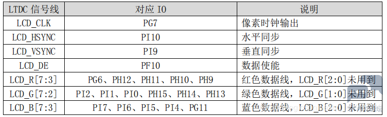

STM32F767xx 系列芯片都带有 TFT LCD 控制器,即 LTDC,通过这个 LTDC,STM32F767可以直接外接 RGBLCD 屏,实现液晶驱动。/ g3 y& B: C* a
6 p- j+ L1 \# r! t- l) v1.信号线; N" ^: A# p6 Q+ Y8 }2 C" C
STM32F767 核心板板载的 LCD 接口引出为了,节省 IO,并提高图片显示速度,使用 RGB565 颜色格式,这样只需要 16 个 IO 口,当使用 RGB565 格式的时候,LCD 面板的数据线,必须连接到 LTDC 数据线的 MSB
7 M }4 l, T* c# g7 O5 |4 G4 j8 d1 w) Q7 @

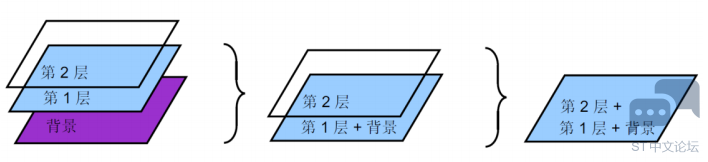

* A& J/ |! P4 r3 E: _3 l3 f 先从 AHB 接口获取显存中的图像数据,然后经过层 FIFO(有 2 个,对应 2 个层)缓存,每个层 FIFO 具有 64*32 位存储深度,然后经过像素格式转换器(PFC),把从层的所选输入像素格式转换为 ARGB8888 格式,再通过混合单元,把两层数据合并,混合得到单层要显示的数据,最后经过抖动单元处理(可选)后,输出给 LCD 显示。
1 a" E: P9 e* p" X' q6 Q0 k' ]+ ` 混合单元首先将第一层与背景层进行混合,随后,第二层与第一层和第二层的混合颜色结果再次混合,完成混合后,送给 LCD显示。

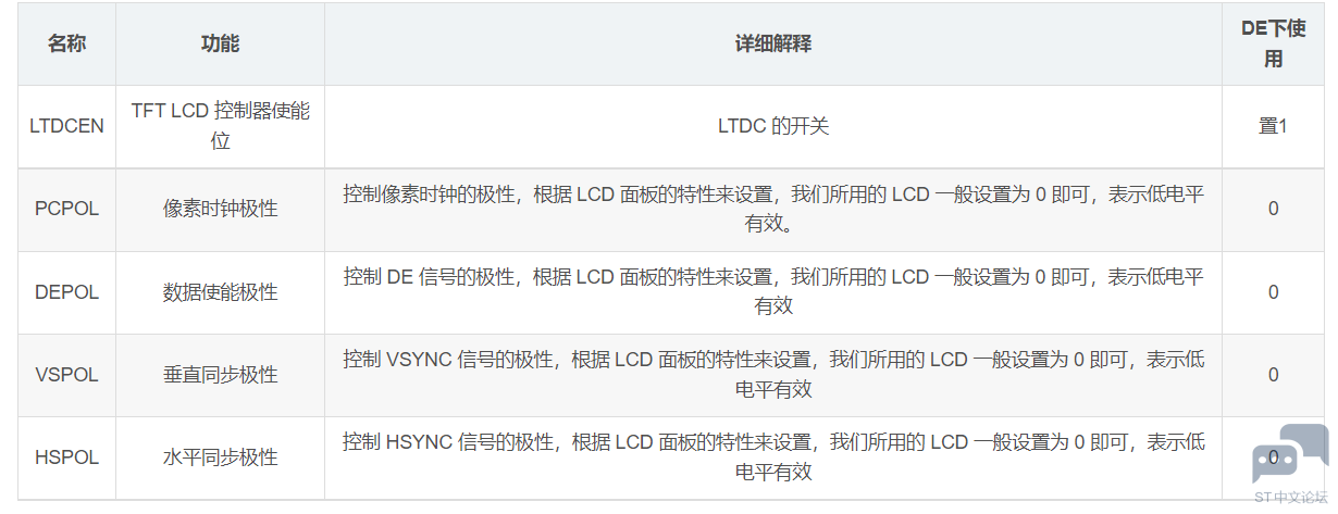

如果 RGBLCD 使用的是 DE 模式,需要设置如下参数,然后 LTDC会根据这些设置,自动控制 DE 信号。
$ w1 Q9 u0 ]# m ~# p. g) ?- ?4 p

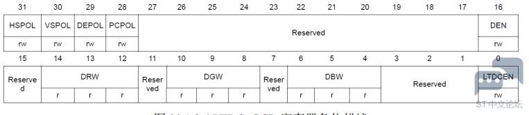

0 h4 O( n; y- X9 U$ N9 G4 eLTCD全局控制寄存器 LTCD_GCR6 E' G0 {( N' m ^, p; F8 ?3 f$ B
7 S, m$ P0 N! ]4 ?+ V6 |
" ~5 n& J8 C% S6 j# v# \( g w+ v

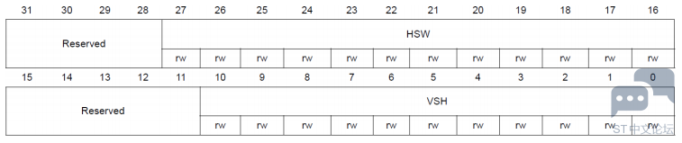

- K2 o6 P! w4 ~) L- tLTCD同步大小寄存器 LTDC_SSCR' O5 O1 `" Q- C
该寄存器用于设置垂直同步高度(VSH)和水平同步宽度(HSW)$ @' S- x# W1 [( b- W5 U# x

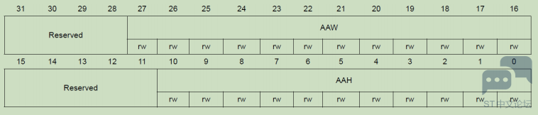

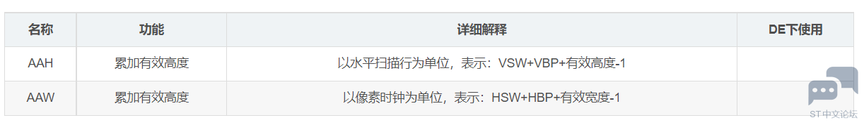

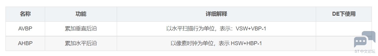

4 x, V/ L: b2 @9 y3 Z7 i3 gLTDC有效宽度配置寄存器 LTDC_AWCR- E- J. W, S+ A8 A5 ?
这里所说的有效高度和有效宽度,是指 LCD 面板的宽度和高度,构成分辨率

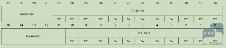

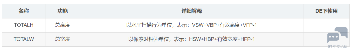

LTDC 总宽度配置寄存器 LTDC_TWCR* s, M0 s/ H" m- h9 H1 I

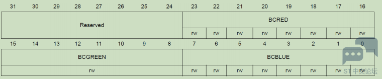

LTDC 背景色配置寄存器 LTDC_BCCR. o! c" F2 F9 l w: L5 T; Y
该寄存器定义背景层的颜色(RGB888),通过低 24 位配置,我们一般设置为全 0 即可。7 J$ @6 C4 ~6 V/ x* `* _
5 A8 l* z" X# t, B

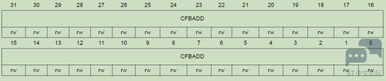

LTDC 的层颜色帧缓冲区地址寄存器 LTDC_LxCFBAR(x=1/2). x5 u0 _5 d2 M
该寄存器用来定义一层显存的起始地址。STM32F767 的 LTDC 支持 2 个层,所以总共有两个寄存器,分别设置层 1 和层 2 的显存起始地址。% Y- i, u4 z3 P4 x) a

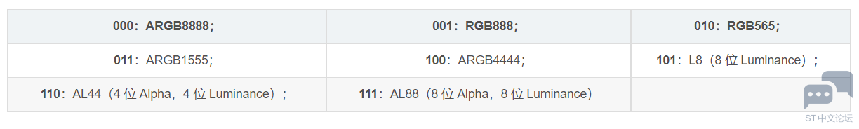

+ l% t% E6 d2 K: Q* V2 E' ALTDC 的层像素格式配置寄存器 LTDC_LxPFCR(x=1/2)3 W, V9 J) D% R
该寄存器只有最低 3 位有效,用于设置层颜色的像素格式,一般使用 RGB565 格式,即该寄存器设置为:010 即可。" Z' p, a/ G. N; b9 b5 R

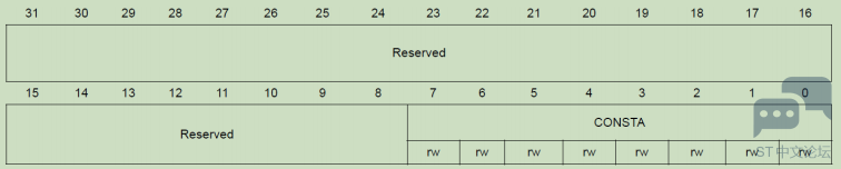

0 F- Q/ M2 |9 S! o# q- sLTDC 的层恒定 Alpha 配置寄存器 LTDC_LxCACR(x=1/2)
" a. G, R3 {' _$ V" u) v0 k# i$ Y该寄存器低 8 位(CONSTA)有效,这些位配置混合时使用的恒定 Alpha。恒定 Alpha 由硬件实现 255 分频。- d2 F4 K s/ W" K. `1 T

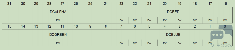

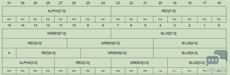

LTDC 的层默认颜色配置寄存器 LTDC_LxDCCR(x=1/2)4 j L: P5 U7 Z( W* w+ T
该寄存器定义采用 ARGB8888 格式的层的默认颜色。默认颜色在定义的层窗口外使用或在层禁止时使用。一般情况下,用不到,所以该寄存器一般设置为 0 即可。

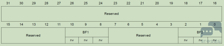

5 [4 ~% y" I8 [$ yLTDC 层混合系数配置寄存器:LTDC_LxBFCR(x=1/2)& z* X. l3 i. r1 Z- h) {, S+ h
该寄存器用于定义混合系数:BF1 和 BF2。BF1=100 的时候,使用恒定的 Alpha 混合系数(由LTDC_LxCACR寄存器设置恒定Alpha值),BF1=110的时候,使用像素Alpha恒定Alpha。像素 Alpha 即 ARGB 格式像素的 A 值(Alpha 值),仅限 ARGB 颜色格式时使用。在 RGB565格式下,我们设置 BF1=100 即可。BF2 同 BF1 类似,BF2=101 的时候,使用恒定的 Alpha 混合系数,BF2=111 的时候,使用像素 Alpha恒定 Alpha。在 RGB565 格式下,我们设置 BF2=101即可。5 U5 x W8 g8 D
通用的混合公式为:BC=BF1C+BF2Cs% T+ b# @/ n$ O" a0 D+ j
其中:BC=混合后的颜色;BF1=混合系数 1;C=当前层颜色,即我们写入层显存的颜色值;BF2=混合系数 2;Cs=底层混合后的颜色,对于层 1 来说,Cs=背景层的颜色,对于层 2 来说,Cs=背景层和层 1 混合后的颜色。

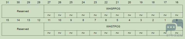

LTDC 的层窗口水平位置配置寄存器 LTDC_LxWHPCR(x=1/2)
8 [4 b0 ~0 [! p: d该寄存器定义第 1 层或第 2 层窗口的水平位置,第一个和最后一个像素% c4 p" G1 U& J
2 q- U. B* q7 w( q; p) }! w
. @6 T2 F& m9 z8 s
1 |5 A' q2 V4 q' nWHSTPOS:窗口水平起始位置,定义层窗口的一行的第一个可见像素,
4 _8 ~' g* u/ F# R2 l- W6 eWHSPPOS:窗口水平停止位置,定义层窗口的一行的最后一个可见像素: ~* H4 [6 p) Y- D/ P e! ~. A

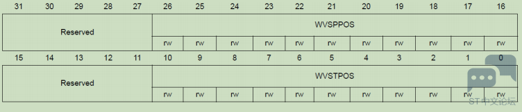

LTDC 的层窗口垂直位置配置寄存器 LTDC_LxWVPCR(x=1/2)2 c! y7 Y" _ k
该寄存器定义第 1 层或第 2 层窗口的垂直位置(第一行或最后一行)
( F+ F7 L; m' V) X1 W* N
: t. m% y( U; e$ Y. a* o
$ U& S) T- Z8 ]* k% k' H( s# Z! s/ {/ x' N3 s/ [
WVSTPOS:窗口垂直起始位置,定义层窗口的第一个可见行。 R/ {( ?8 H% i/ n8 L9 g" C/ }+ L: A! y
WVSPPOS:窗口垂直停止位置,定义层窗口的最后一个可见行。$ C5 z( O$ K6 p! Q1 M* y6 y

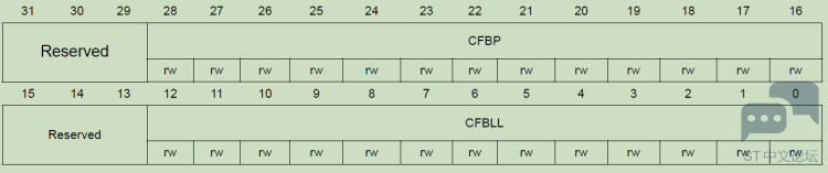

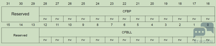

LTDC 的层颜色帧缓冲区长度寄存器 LTDC_LxCFBLR(x=1/2) m0 `* L7 Z3 z5 v$ B" i# C
该寄存器定义颜色帧缓冲区的行长和行间距。; `1 F- R( J, P, K* Q, X
) r& D# p& h% E9 o
; P7 N/ Y8 A$ A1 f+ R7 V& \
2 s: o/ b% ^/ bCFBLL:这些位定义一行像素的长度(以字节为单位)+3。
& y8 |% O; U: {/ P2 j& C行长的计算方法为:有效宽度 * 每像素的字节数 + 3。
3 X1 C3 g. v* {7 v u" I' D6 N比如,LCD 面板的分辨率为 800480,有效宽度为 800,采用 RGB565 格式,那么 CFBLL 需要设置为:8002+3=1603。
0 ~ z* W4 _- d, P) a5 T4 e1 M4 f7 {CFBP:这些位定义从像素某行的起始处到下一行的起始处的增量(以字节为单位)。
& d0 p S9 ]) B3 m; q! ?2 j6 f, o这个设置,其实同样是一行像素的长度,对于 800480 的 LCD 面板,RGB565 格式,设置 CFBP 为:8002=1600 即可。6 V2 a9 e! I/ Y% @* D

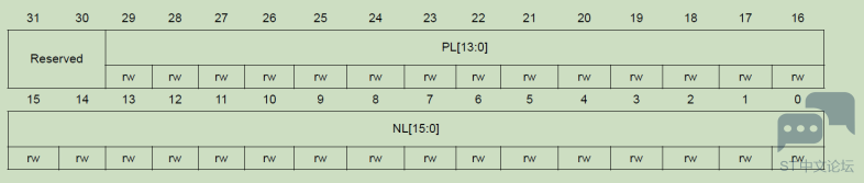

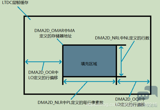

以上两个工作模式,LTDC 在层帧缓存里面的开窗关系都一样的,经过如下三个寄存器的配置,就可以确定窗口的显示位置和大小。7 w- K7 |; I% V6 Q& U$ s

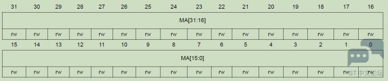

(1). 窗口显示区域的显存首地址由 DMA2D_OMAR 寄存器指定,1 V/ Y6 u& i$ r( \# G
(2).窗口宽度和高度由DMA2D_NRL 寄存器的 PL 和 NL 指定# H5 F, w* z- u# o4 q

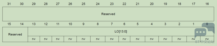

(3).行偏移(确定下一行的起始地址)由 DMA2D_OOR寄存器指定,3 P4 d" i- M$ J5 r6 W
. m, @6 A2 r( q+ ~. h7 H: {5 \5 t
* n0 l& e9 ?# i6 O
) r S# o8 k7 `, ?9 F% {
8 r6 ]6 `# p) [4 ]* X: o在寄存器到存储器模式下,在开窗完成后,DMA2D 可以将 DMA2D_OCOLR 指定的颜色,
2 g3 I) _* N, @. R! Q自动填充到开窗区域,完成单色填充。

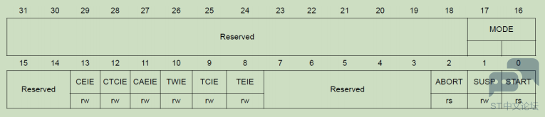

DMA2D相关寄存器
# ^) S# ^$ G% `DMA2D控制寄存器 DMA2D_CR
, g! U" f; h5 b. H该寄存器,主要是MODE 和 START 这两个设置
# b0 O0 h) m5 k3 q$ X5 e
. G2 j. N7 H0 s4 {0 Y3 h1 }" \
: r7 v _6 o/ t% D6 i6 \8 B: c; E# `5 b! U4 N2 _ k9 |
MODE:表示 DMA2D 的工作模式,
. F2 A" S( [# T3 Z% B00:存储器到存储器模式;01:存储器到存储器模式并执行 PFC;
U3 ?; R) v9 V10:存储器到存储器并执行混合;11,寄存器到存储器模式;
* f% Q; ]8 C# t* ESTART:该位控制 DMA2D 的启动,在配置完成后,设置该位为 1,启动 DMA2D 传输。

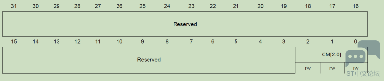

DMA2D输出 PFC 控制寄存器 DMA2D_OPFCCR
7 m- P' c5 N* X7 ~: w该寄存器用于设置寄存器到存储器模式下的颜色格式
+ B2 |( ~: H3 W3 ]+ D: ^
4 h% j3 v- C/ g( V& O! `5 K% A. H4 A4 Q5 \3 x9 l

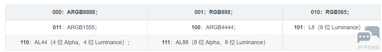

& V5 B+ K6 e5 k* R0 Q只有最低 3 位有效(CM[2:0]),表示的颜色格式有:' \; M; N( P8 \/ G6 {( c
000,ARGB8888;001:RGB888;010:RGB565;
4 Y6 k+ `8 [( ^( k011:ARGB1555;100:ARGB1444。
% H, s$ |3 K2 y我们一般使用的是 RGB565 格式,所以设置 CM[2:0]=010 即可。

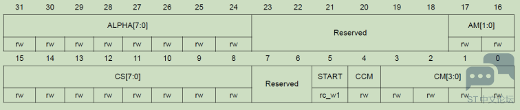

DMA2D前景层 PFC 控制寄存器:DMA2D_FGPFCCR) o; M/ { w- r0 \. H' K& u" X# n$ ^
" A/ @" q, k E: |/ P3 M/ }( F& P3 a. U6 F& W: k5 f5 {
$ d, p. |) o- v; Y/ N该寄存器,低 4 位:CM[3:0],用于设置存储器到存储器模式下的颜色格式,这四个位表示的颜色格式为:6 ?6 x$ N2 E; T, t8 i t- Y6 c
0000:ARGB8888;0001:RGB888;0010:RGB565;
' v' Y" E; r- Y3 h6 ~0011:ARGB1555;0100:ARGB4444;0101:L8;; R W; z$ U2 A6 J
0110:AL44;0111:AL88;1000:L4;1001:A8;1010:A4;
1 A# d, I$ L$ s9 Z. o+ T! \& k我们一般使用 RGB565 格式,所以设置 CM[3:0]=0010 即可。

DMA2D输出偏移寄存器 DMA2D_OOR# O: g( X" d8 `
" ]* w# v" N% E8 I! N) s6 R+ u- v) T3 b- U
该寄存器仅最低 14 位有效(LO[13:0]),用于设置输出行偏移,作用于显示层,以像素为) [& X/ H+ q h H
单位表示。此值用于生成地址。行偏移将添加到各行末尾,用于确定下一行的起始地址。
$ I0 A+ F* Q; ]. N1 Y9 w同样的,还有前景层偏移寄存器:DMA2D_FGOR,该寄存器同 DMA2D_OOR 一样,也是) _- @5 ~. N3 \& c
低 14 位有效,用于控制前景层的行偏移,也是用于生成地址,添加到各行末尾,从而确定下一) N$ b7 ^1 H% n( [8 ^4 k: c
行的起始地址。+ |, C9 e _7 } q1 `2 z8 d, P
; m: }1 r, j8 ^5 j' Z5 |0 \DMA2D输出存储器地址寄存器 DMA2D_OMAR
) ^8 z: R! s$ P9 V0 o8 I) @" K; h8 {# l
0 T9 C$ G# A2 ]6 O- T( F
. J8 h1 ~6 z. y该寄存器设置由 MA[31:0]设置输出存储器地址,也就是输出 FIFO 所存储的数据地址,该地址需要根据开窗的起始坐标来进行设置。以 800480 的 LCD 屏为例,行长度为 800 像素,假定帧缓存数组为:ltdc_framebuf,我们设置窗口的起始地址为:sx(<800),sy(<480),颜色格式为 RGB565,每个像素 2 个字节,那么 MA 的设置值应该为:5 N2 a4 A# ~; i3 S$ C
*MA[31:0]= framebuf+2(800sy+sx)**
4 j3 X- l$ n9 a; y- ~6 t) |2 M7 o同样的,还有前景层偏移寄存器:DMA2D_ FGMAR,该寄存器同 DMA2D_OMAR 一样,) [$ g( C5 z' U! l2 O
不过是用于控制前景层的存储器地址,计算方法同 DMA2D_OMAR。
B$ s' _. m9 D6 k
9 t3 }2 H9 u7 DDMA2D行数寄存器 DMA2D_NLR X: i: w; Q: d3 j' c
/ C+ D+ y4 f, I& w' u* i
& `9 a. B. D% z+ i1 b* P
该寄存器用于控制每行的像素和行数,该寄存器的设置对前景层和显示层均有效,通过该寄存器的配置,就可以设置开窗的大小。其中:
- ]* e3 {. v1 `" b; z+ O$ fNL[15: 0]:设置待传输区域的行数,用于确定窗口的高度。
5 @! n* T9 c) R" H5 DPL[13: 0]:设置待传输区域的每行像素数,用于确定窗口的宽度
* A1 p/ ?+ W- I7 z. e& v6 J9 m3 p2 q4 Z
DMA2D输出颜色寄存器 DMA2D_OCOLR8 x3 Q- R$ w: m
' [2 k* b) q4 L" k8 J1 a' ^7 _! `1 G! f9 Q/ U2 s
该寄存器用于配置在寄存器到存储器模式下,填充时所用的颜色值,该寄存器是一个 32位寄存器,可以支持 ARGB8888 格式,也可以支持 RGB565 格式。我们一般使用 RGB565 格式,比如要填充红色,那么直接设置 DMA2D_OCOLR=0XF800 就可以了。+ t9 `3 T* D& a2 I, f- _: k

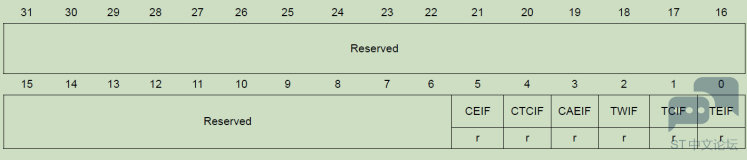

4 W I/ Z+ H. M) M7 ` ODMA2D中断状态寄存器 DMA2D_ISR
; ?% r2 ^) K' U Z" N7 t0 K; ?! o% L% J4 R7 _: f+ J. A
% Q2 B3 D% `) U M+ c
8 D, B, l _2 K5 `! D, s
该寄存器表示了 DMA2D 的各种状态标识
4 o( @" m6 y1 w7 DTCIF 位,表示 DMA2D 的传输完成中断标志。当 DMA2D 传输操作完成(仅限数据传输)时此位置 1,表示可以开始下一次 DMA2D 传输了( Z0 a- T! t3 j1 }6 f
DMA2D 中断标志清零寄存器:DMA2D_IFCR,用于清除 DMA2D_ISR 寄存器对应位的标志。通过向该寄存器的第 1 位(CTCIF)写 1,可以用于清除 DMA2D_ISR 寄存器的 TCIF 位标志。$ @( d+ k4 {! s, Y: J, A& W) \

9 J; k+ R3 E/ [7 d; P R5 O9 _" @1.使能 LTDC 时钟,并配置 LTDC 相关的 IO 及其时钟使能。 b" C! i, N5 l T3 \
使用 LTDC,当然首先得开启其时钟。. R2 F) v6 L/ C- z
然后需要把 LCD_R/G/B 数据线、LCD_HSYNC和 LCD_VSYNC 等相关 IO 口,全部配置为复用输出,并使能各 IO 组的时钟。
b! k' n; o$ Y5 z- ^
- M3 ~2 P. T* w" ^( E4 x- //LTDC底层IO初始化和时钟使能
8 V% b5 n, _- V, l - //此函数会被HAL_LTDC_Init()调用# _2 ?! I- l. [
- //hltdc:LTDC句柄
+ |# k/ f( T. _) ^ - void HAL_LTDC_MspInit(LTDC_HandleTypeDef* hltdc)- K" w- h( p7 l6 s1 W
- {' E3 F1 M I5 y& ^3 y: \
- GPIO_InitTypeDef GPIO_Initure;$ I) W \4 u9 A
5 ~! M/ Q1 ]& C$ u- __HAL_RCC_LTDC_CLK_ENABLE(); //使能LTDC时钟; U( v1 _5 q7 [4 V6 k) [' [: P3 T& Q: |% G
- __HAL_RCC_DMA2D_CLK_ENABLE(); //使能DMA2D时钟9 y4 e5 m8 y5 D4 @- t+ w
- __HAL_RCC_GPIOB_CLK_ENABLE(); //使能GPIOB时钟2 s1 `; F3 i. j( f
- __HAL_RCC_GPIOF_CLK_ENABLE(); //使能GPIOF时钟
0 }; F* {# }" N% p2 u2 B' B - __HAL_RCC_GPIOG_CLK_ENABLE(); //使能GPIOG时钟8 P$ S& z% u7 o5 S
- __HAL_RCC_GPIOH_CLK_ENABLE(); //使能GPIOH时钟: V9 c5 x4 Y( D. X2 w* j: q q* f
- __HAL_RCC_GPIOI_CLK_ENABLE(); //使能GPIOI时钟
0 W" c5 G" R% M1 \/ z- F( M - 5 b- w' u: Z8 u8 ~5 C6 n- |
- //初始化PB5,背光引脚; Q3 g& F6 G3 G% P- h8 x1 }
- GPIO_Initure.Pin=GPIO_PIN_5; //PB5推挽输出,控制背光( \3 Z; N# o4 R4 H9 p
- GPIO_Initure.Mode=GPIO_MODE_OUTPUT_PP; //推挽输出
' s: R# P/ g7 C! I" x8 {* h - GPIO_Initure.Pull=GPIO_PULLUP; //上拉
0 f ?+ \" g3 M5 |5 ^" H3 J9 |/ i - GPIO_Initure.Speed=GPIO_SPEED_HIGH; //高速8 h8 ^; E( G3 U0 K& H8 i# w6 I
- HAL_GPIO_Init(GPIOB,&GPIO_Initure);- [$ n7 {/ N) [( ?7 P0 i) H+ I
8 M& U( K8 d3 Q, `: V- //初始化PF10 J2 b: b. a5 z3 Y" S4 r, |6 z* }% O! O: O
- GPIO_Initure.Pin=GPIO_PIN_10; 0 F) u& _5 K2 W+ |( K. N7 N4 u
- GPIO_Initure.Mode=GPIO_MODE_AF_PP; //复用# m9 o5 z0 Y; |! P/ @
- GPIO_Initure.Pull=GPIO_NOPULL;* B) Q5 m3 }0 Z3 v9 j! r. g
7 A- w2 C' p7 p* _6 G - GPIO_Initure.Alternate=GPIO_AF14_LTDC; //复用为LTDC
& \( U a6 @) W7 P" k" b - HAL_GPIO_Init(GPIOF,&GPIO_Initure);
4 |) w: ]( w* I' B) F
3 W# Q+ ~ M. b/ \$ s- //初始化PG6,7,11
1 S/ c* K3 T! v( ? - GPIO_Initure.Pin=GPIO_PIN_6|GPIO_PIN_7|GPIO_PIN_11;# W$ o9 Y6 l. Y1 V
- HAL_GPIO_Init(GPIOG,&GPIO_Initure);/ L) ]) ]* |& O4 b6 T
- / `0 L+ @' P* A% g* G
- //初始化PH9,10,11,12,13,14,15. M- L: {6 j9 y7 O* K
- GPIO_Initure.Pin=GPIO_PIN_9|GPIO_PIN_10|GPIO_PIN_11|\) S8 ]- `# X/ r$ ^; r
- GPIO_PIN_12|GPIO_PIN_13|GPIO_PIN_14|GPIO_PIN_15;
4 A9 Q5 z% G' s6 z$ U& I( n - HAL_GPIO_Init(GPIOH,&GPIO_Initure);" q; R1 v% C* i; i. S' V4 F9 M
$ k2 C3 Y0 ?' W' b% T- //初始化PI0,1,2,4,5,6,7,9,10/ K6 T! k0 Z7 u0 A/ O
- GPIO_Initure.Pin=GPIO_PIN_0|GPIO_PIN_1|GPIO_PIN_2|GPIO_PIN_4|GPIO_PIN_5|\# c4 S7 @4 ~ A c. {# J4 f& U
- GPIO_PIN_6|GPIO_PIN_7|GPIO_PIN_9|GPIO_PIN_10;: m7 X8 q' P0 }8 b
- HAL_GPIO_Init(GPIOI,&GPIO_Initure); 9 F2 L* h/ ~ ]4 {- y, X! m% D
复制代码 $ t) \) v2 r& t R A

) J2 U$ f! W6 `% t; Z3.设置RGBLCD相关参数,并使能LTDC% Y& c4 `/ \2 ~4 k7 y& M
- typedef struct
9 ]& D( C9 P: X+ d1 j2 N: q - {
0 }- n9 l( }2 {. Z, t2 f - uint32_t HSPolarity; //水平同步极性3 ?& e2 U8 z5 Q2 u& L
- uint32_t VSPolarity; //垂直同步极性 ' @% M; I5 @6 {4 {. Y- U
- uint32_t DEPolarity; //数据使能极性. A. A0 @) I# L6 W6 u+ D" P
- uint32_t PCPolarity; //像素时钟极性. M' i9 m' J6 @
- uint32_t HorizontalSync; //水平同步宽度

- LTDC_Handler.Init.HorizontalSync=10-1; //水平同步宽度
* Z; ^2 t ~' I2 A - LTDC_Handler.Init.VerticalSync=2-1; //垂直同步宽度
$ S/ m5 H' N: B/ N+ d4 F - LTDC_Handler.Init.AccumulatedHBP=10+20-1; //水平同步后沿宽度1 d. R- z! X9 E) O! L/ ], f
- LTDC_Handler.Init.AccumulatedVBP=2+2-1; //垂直同步后沿高度
* J1 p) M- B- ^* ~/ G, [# }+ X* ` - LTDC_Handler.Init.AccumulatedActiveW=10+20+480-1; //有效宽度
3 y2 ?( e( Q0 V - LTDC_Handler.Init.AccumulatedActiveH=2+2+272-1; //有效高度. e5 Z- Y5 l% @+ L9 S) P
- LTDC_Handler.Init.TotalWidth=10+20+480+10-1; //总宽度
2 n7 v- `( `8 f/ q8 G6 D. n - LTDC_Handler.Init.TotalHeigh=2+2+272+4-1; //总高度

4.设置 LTDC层参数2 F: t& x+ Q4 x& {9 @
- //layerx:层值,0/1.1 r' }* r7 t; `" H; T3 ?1 m0 C
- //bufaddr:层颜色帧缓存起始地址: _3 o4 x" ?8 Z* [ g" m
- //pixformat:颜色格式.0,ARGB8888;1,RGB888;2,RGB565;3,ARGB1555;4,ARGB4444;5,L8;6;AL44;7;AL88
u/ z. \; k/ F, p( A - //alpha:层颜色Alpha值,0,全透明;255,不透明
* d% _+ I1 t; |& m1 Q( [6 t1 d - //alpha0:默认颜色Alpha值,0,全透明;255,不透明( n5 A% x# x, _& w
- //bfac1:混合系数1,4(100),恒定的Alpha;6(101),像素Alpha*恒定Alpha( u$ q& P/ G* Y" [6 o
- //bfac2:混合系数2,5(101),恒定的Alpha;7(111),像素Alpha*恒定Alpha1 X8 z m' i9 i' f
- //bkcolor:层默认颜色,32位,低24位有效,RGB888格式
' [% z& h" q* y9 ? @4 i' E - void LTDC_Layer_Parameter_Config(u8 layerx,u32 bufaddr,u8 pixformat,u8 alpha,u8 alpha0,u8 bfac1,u8 bfac2,u32 bkcolor)

9 `: B8 _* ~( b3 w d& h使用DMA2D完成颜色填充. I4 I P3 ?) h
使用官方提供的 HAL 库 DMA2D 相关库函数进行颜色填充效率极为低下,大量时间浪费在函数的入栈出栈以及过程处理,所以在项目开发中一般都不会使用 DMA2D 库函数进行颜色填充1 E1 s$ Y6 v/ \* r# @' K3 m+ z
! ~; f* |+ C3 |! H) S/ C
1)使能 DMA2D 时钟,并先停止 DMA2D。4 G+ ^2 Y- J: X" v2 r) J* T* `
要使用 DMA2D,先得开启其时钟。然后 DMA2D 在配置其相关参数的时候,需要先停止DMA2D 传输。 使能 DMA2D 时钟和停止 DMA2D 方法为:
/ o5 s. e% S9 |4 Q- __HAL_RCC_DMA2D_CLK_ENABLE(); //使能 DM2D 时钟
# X+ V1 n6 h' v2 p4 v9 Z) L# @# ~ - DMA2D->CR&=~DMA2D_CR_START; //停止 DMA2D
1 M' O/ x, W5 h7 }# P2 `3 ]2)设置 DMA2D 工作模式。- L% M: L( |' J) w$ M0 _+ x
通过 DMA2D_CR 寄存器,配置 DMA2D 的工作模式。我们用了寄存器到存储器模式和存储器到存储器这两个模式。
( D/ S6 G1 D, w寄存器到存储器模式设置:
3 b( o* u6 `0 z. a0 V0 m- DMA2D->CR=DMA2D_R2M; //寄存器到存储器模式
$ d3 W/ I* T% J8 s+ G8 T4 o存储器到存储器模式设置:/ d8 K2 e8 z b. O8 H$ t2 h
- DMA2D->CR= DMA2D_M2M; //存储器到存储器模式
+ q+ n8 {/ L o, M- }3)设置 DMA2D 的相关参数。
1 V, ]0 J* [5 @+ n5 J) j这一步,我们需要设置:颜色格式、输出窗口、输出存储器地址、前景层地址(仅存储器到存储器模式需要设置)、颜色寄存器(仅寄存器到存储器模式需要设置)等,由:DMA2D_OPFCCR、DMA2D_FGPFCCR、DMA2D_OOR、DMA2D_FGOR 、DMA2D_OMAR、DMA2D_FGMAR 和 DMA2D_NLR 等寄存器进行配置。具体配置过程请参考实验源码。! G+ l9 N1 ?2 Q7 w6 l
) K) f6 K; ]( }+ k3 u
4)启动 DMA2D 传输。. l% f; j5 }& ]4 s5 [+ x; N
通过 DMA2D_CR 寄存器配置开启 DMA2D 传输,实现图像数据的拷贝填充,方法为:
' i" B( l0 [8 [8 G
7 W$ `: E6 K! c4 @& C7 ^DMA2D->CR|=DMA2D_CR_START; //启动 DMA2D$ x. O! j. ` w# W$ B, |
1
* p8 v' `1 V; r3 c4 W5)等待 DMA2D 传输完成,清除相关标识。/ G7 O& O' _: R3 q5 \
最后,在传输过程中,不要再次设置 DMA2D,否则会打乱显示,所以一般在启动 DMA2D后,需要等待 DMA2D 传输完成(判断 DMA2D_ISR),在传输完成后,清除传输完成标识(设置 DMA2D_IFCR),以便启动下一次 DMA2D 传输。0 t- Z T, ]5 X$ c
. x3 r( S' l6 S- while((DMA2D->ISR&DMA2D_FLAG_TC)==0) ; //等待传输完成
. {$ n) K" m4 U* A* h4 s - DMA2D->IFCR|=DMA2D_FLAG_TC; //清除传输完成标志
复制代码 + p1 }- X- O) d5 ]+ n8 I. J

- //LTDC填充矩形,DMA2D填充3 m/ D. J7 ]6 a+ e3 t) ^
- //(sx,sy),(ex,ey):填充矩形对角坐标,区域大小为:(ex-sx+1)*(ey-sy+1) ) c5 j& Q, H% e p: f; ^5 G: L
- //注意:sx,ex,不能大于lcddev.width-1;sy,ey,不能大于lcddev.height-1!!!
6 N- q- F& g# `; M5 B6 k, e - //color:要填充的颜色. s$ m! W" Q0 O9 @1 {; c# \# x8 C/ l
- void LTDC_Fill(u16 sx,u16 sy,u16 ex,u16 ey,u32 color)2 F# t% R z- ]' a/ @2 ^1 m
- { 9 [* U# M5 y q6 ]
- u32 psx,psy,pex,pey; //以LCD面板为基准的坐标系,不随横竖屏变化而变化
. b8 S: `4 s t - u32 timeout=0;
% _0 Z4 p9 \- Q9 L8 W7 k0 W - u16 offline;# S* s: u& B' I% `; F# D+ K3 e2 `
- u32 addr; / `4 r2 |* ^1 d1 S9 e! n9 A5 }
- //坐标系转换
5 m3 q+ G) X8 D( e4 d, u' J - if(lcdltdc.dir) //横屏# u3 n9 i: j. [9 K, u9 K0 J
* }5 g* s8 \' N9 K' _- @8 g7 j - psx=sx;psy=sy;0 o! g; X3 i1 ?7 n! f7 ~+ q# y& Z6 F
- pex=ex;pey=ey;% S0 ?6 S2 X, g+ J( }
- }else //竖屏 ^9 e9 X& F2 M( o! ^8 [
* E( O4 a$ w7 s, M2 \0 ? - psx=sy;psy=lcdltdc.pheight-ex-1;
( k: z; o4 V& m5 {- j- X% c! a - pex=ey;pey=lcdltdc.pheight-sx-1;
7 D: n( Q S, P8 Z - } * F* C+ B. J% U0 v y
- offline=lcdltdc.pwidth-(pex-psx+1);6 J' g( J! l. T5 C* B
- addr=((u32)ltdc_framebuf[lcdltdc.activelayer]+lcdltdc.pixsize*(lcdltdc.pwidth*psy+psx)); U' i" D/ m' U( C
- RCC->AHB1ENR|=1<<23; //使能DM2D时钟: [' y9 Q# b; |* h9 ^
- DMA2D->CR=3<<16; //寄存器到存储器模式
$ S% A& S/ N. S4 G2 w- C - DMA2D->OPFCCR=LCD_PIXFORMAT; //设置颜色格式+ m* F1 k5 q7 e ~! M7 R- ]
- DMA2D->OOR=offline; //设置行偏移 @# C I# ]( t! w$ J6 s
- DMA2D->CR&=~(1<<0); //先停止DMA2D
& p0 B2 Z7 c# G' y - DMA2D->OMAR=addr; //输出存储器地址
2 Z" f& m- L3 v: X( u0 z D7 d& E - DMA2D->NLR=(pey-psy+1)|((pex-psx+1)<<16); //设定行数寄存器8 U4 F, `; b9 T/ W
- DMA2D->OCOLR=color; //设定输出颜色寄存器 - f6 D6 k) M$ `) I/ [( L
- DMA2D->CR|=1<<0; //启动DMA2D
: e$ u- L! p6 V y - while((DMA2D->ISR&(1<<1))==0) //等待传输完成2 O% M y! @8 [! ~1 L3 F
- {0 x/ \' s4 r# t ^0 o
- timeout++;; ~- _! H$ F# O2 Z" p: R8 r
- if(timeout>0X1FFFFF)break; //超时退出
" s3 o1 h5 B7 r, J0 n* `6 Q3 A - }
% D) v/ d, r$ y" ~6 ~, |7 G& ? - DMA2D->IFCR|=1<<1; //清除传输完成标志 z2 T& s$ ^8 f( [5 L' `; O. W
- }" _6 s* F6 P4 E1 ]5 t2 e
