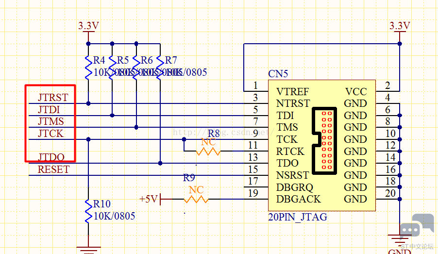

STM32推挽模式:_OUT_PP ——IO输出0-接GND, IO输出1 -接VCC,读输入值是未知的8 F* b+ A0 b. Z a. Z ! j L; j# v( W* m' _8 |! F 这种模式用的情况还是比较多的,但是有个注意的地方,不是所有情况都适用于推挽模式,比如当外部有外加上拉电阻时,若使用这种模式,无论输出什么电平,外部IO一直位高电平 特别是有几个引脚连接到了仿真器接口,一般是有上拉的,在测试时要注意这几个IO口9 @' i: e8 ] O; C! m6 o9 ] 9 C+ z2 I2 g9 f/ m
