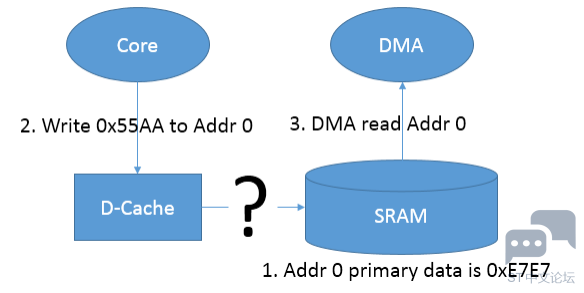

第一种情况是当有写物理内存的指令时,Core 会先去更新相应的 cache-line(Write-back 策略),在没有 clean 的情况下,会导致其对应的实际物理内存中的数据并没有被更新,如果这个时候有其它的 Host(如 DMA)访问这段内存时,就会出现问题(由于实际物理内存并未被更新,和 D-cache 中的不一致),这就是所谓的 cache 一致性的问题。8 a" l* g/ H4 v# g
% _4 E4 `5 y7 c; [
5 c9 E$ u {: ?; R2 i, T$ m
( p8 @/ \" H" f1 K1 q1 ?& w图3.1 Cache 一致性问题 第1种情况 8 \0 J: L) [) e' Y9 g' z# k- t
8 |9 x6 `" ~" g! p& N+ v* P3 K$ b8 @

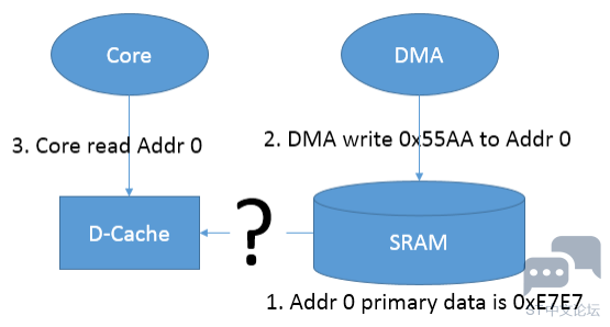

第二种情况是 DMA 更新了某段物理内存(DMA 和 cache 直接没有直接通道),而这个时候 Core 再读取这段内存的时候,由于相对应地址的 cache-line 没有被 invalidate,导致 Core 读到的是 cache-line 中的数据,而非被 DMA 更新过的实际物理内存的数据。
4 \* Q1 }6 a1 ~3 o* L, m0 W& [, N$ \4 }' ^/ m p. K
0 r4 U, n0 R4 w8 Y! V
7 F$ Y0 q2 Z- n图3.2 Cache 一致性问题 第2种情况
( W& G$ y4 N' b$ S, D. Y

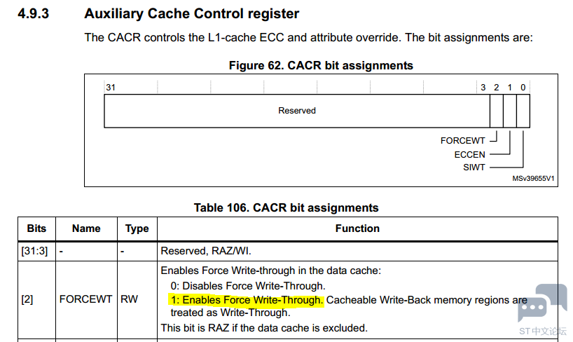

通过软件进行cache的维护9 `# K* a0 @7 p. {/ {
(1)Cortex-M7 的写操作要是全局可见的# S% K5 q% u* F% m, t+ t
& t& u' M _' |1 Y
使用透写属性(通过 MPU 设置)。# X2 `3 |2 [+ q5 h+ Z% R
使用 SIWT@CACR(Shared = Write Through)。
- j. P. y8 T: Y. F4 O通过指令清 D-cache,然后所有更新位置禁止 D-Cache操作。* x( x7 R0 n" d" z: _" @
(2)其他主设备的写操作要对 Cortex-M7 可见( Z+ u5 P5 e6 E4 K! p5 ?9 N& ^) V3 t
+ O! d# ]/ ^" A2 c. G7 k- g比如作废 Cortex-M7 Dache 中数据。% I2 }; k+ r( }+ k, V7 V8 V& F

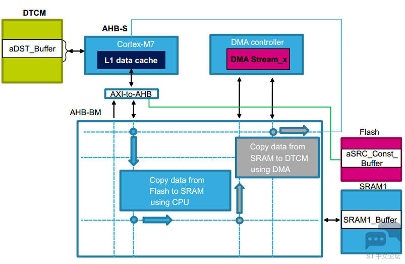

3.3 示例9 D( V# U$ }8 f% D% J4 p
3.3.1 程序描述* t% [9 ~5 X' N$ U8 |
(1)首先将地址 0x20020000(SRAM1)处开始的 128 字节初始化为 0x55。
% F# I4 y G. K1 z(2)将 Flash 中的 128 字节的常量数组 aSRC_Const_Buffer 拷贝到 SRAM1 地址 0x20020000(pBuffer)。5 G/ p( I2 ^( H) O- g! `. ~7 l
(3)配置并使能 DMA,通过 DMA 将数据从 SRAM1 的地址 0x20020000 处拷贝到 DTCM RAM 中的数组 aDST_Buffer 中。5 h' ~* g9 h% j0 s( e) K: X- J
(4)将 Flash 中的数组 aSRC_Const_Buffer 与 DMA 读出的数组 aDST_Buffer 进行比较。
: r, Q$ E( _9 @- H4 j& M% ~" H; M" f' P8 O4 ]
显然,这个例子中的 cache 一致性问题, 展示的是上面(图3.1)的第一种情况。也就是在 Write-back 策略下,CPU 先去更新相应的 cache-line,然后 DMA 去访问对应的内存,从而导致数据不一致的现象。0 U; u/ p/ |* g4 d1 |% I
( B3 _: C9 a* d% ~程数据的传输流程和路径如下图所示:: R1 s* m& q/ r- {9 H3 d
0 S! B+ r" |* B
$ r% p" y) w6 b Z
" v& c. E5 s5 Q7 c
图3.3 Cache 示例数据传输框图 1 ~! K* G6 p* _ q" B
; m* S' H$ \. ]+ W5 s% d7 Q
3.3.2 复现 cache 一致性问题

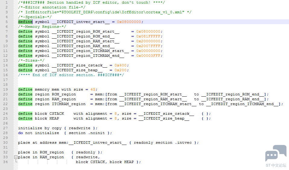

本文所使用的环境是 IAR,其链接文件 *.icf 如下:
( u- E6 \' u* l7 U
! U! N% K" g& w# V# z0 H' o& }( r
$ L$ A* R& b& F' l: _6 C+ Q' _3 F* g& |
然后将 aSRC_Const_Buffer 数组定义为常量,即可分配到 RO 区域,aDST_Buffer 定义为普通的全局变量或静态变量即可,因为内存区域从 0x20000000 开始,也就是 DTCM RAM。

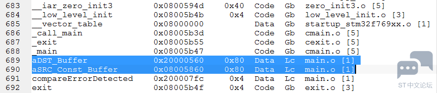

, u' F# y, o$ g! M7 `0 m+ { X为了确保 aSRC_Const_Buffer 在 Flash,aDST_Buffer 在 DTCM,我们可以在编译完之后查看 *.map 文件,如下:
/ _4 S( i S8 y0 {# l6 E
& p0 n/ Q3 u! q# T
/ d8 r7 I- O3 m
: x0 X/ p. j: B) x0 m( Y图3.4 检查常量和变量分配情况 + r- E& w" R# d' d! x. l

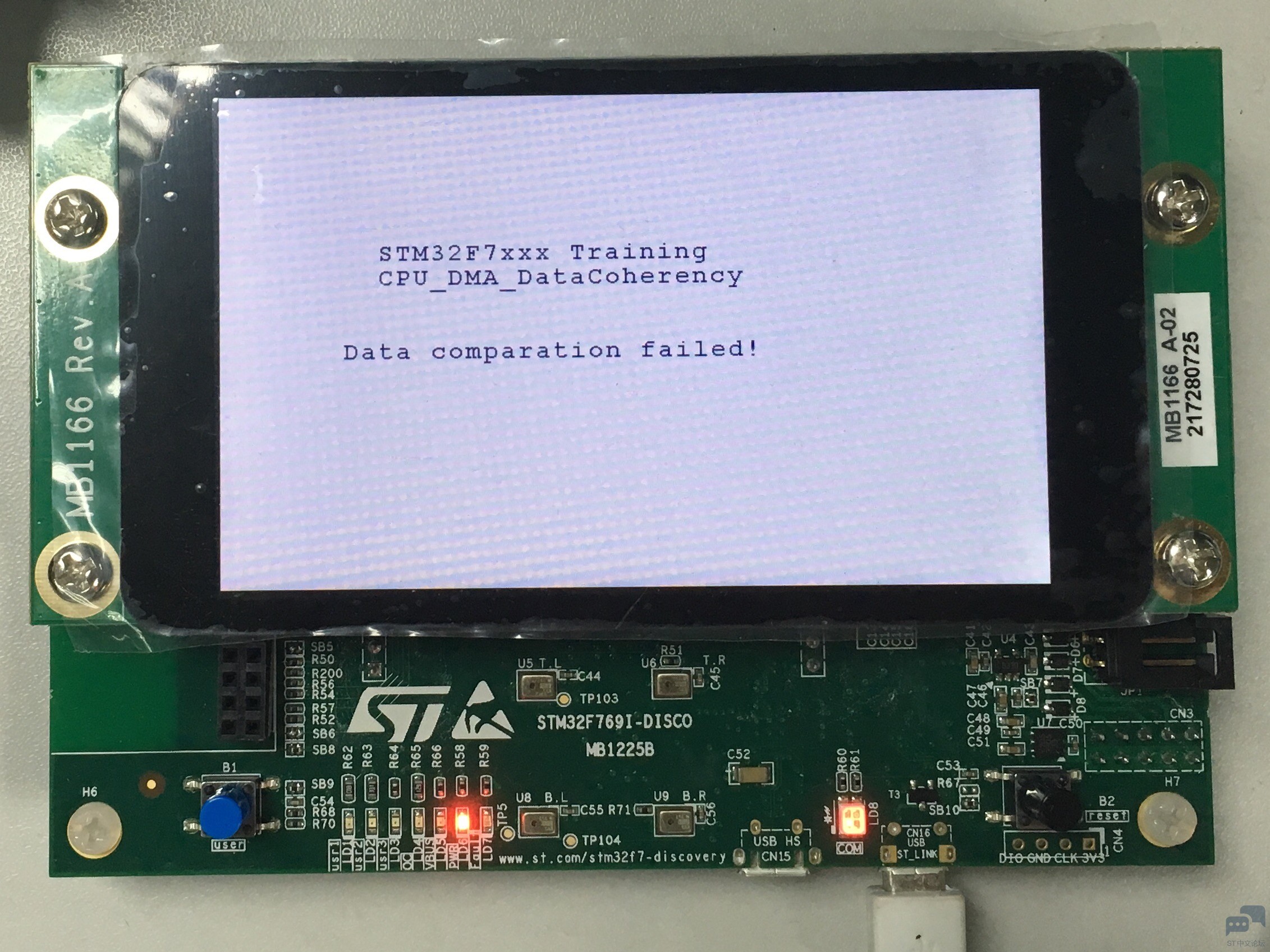

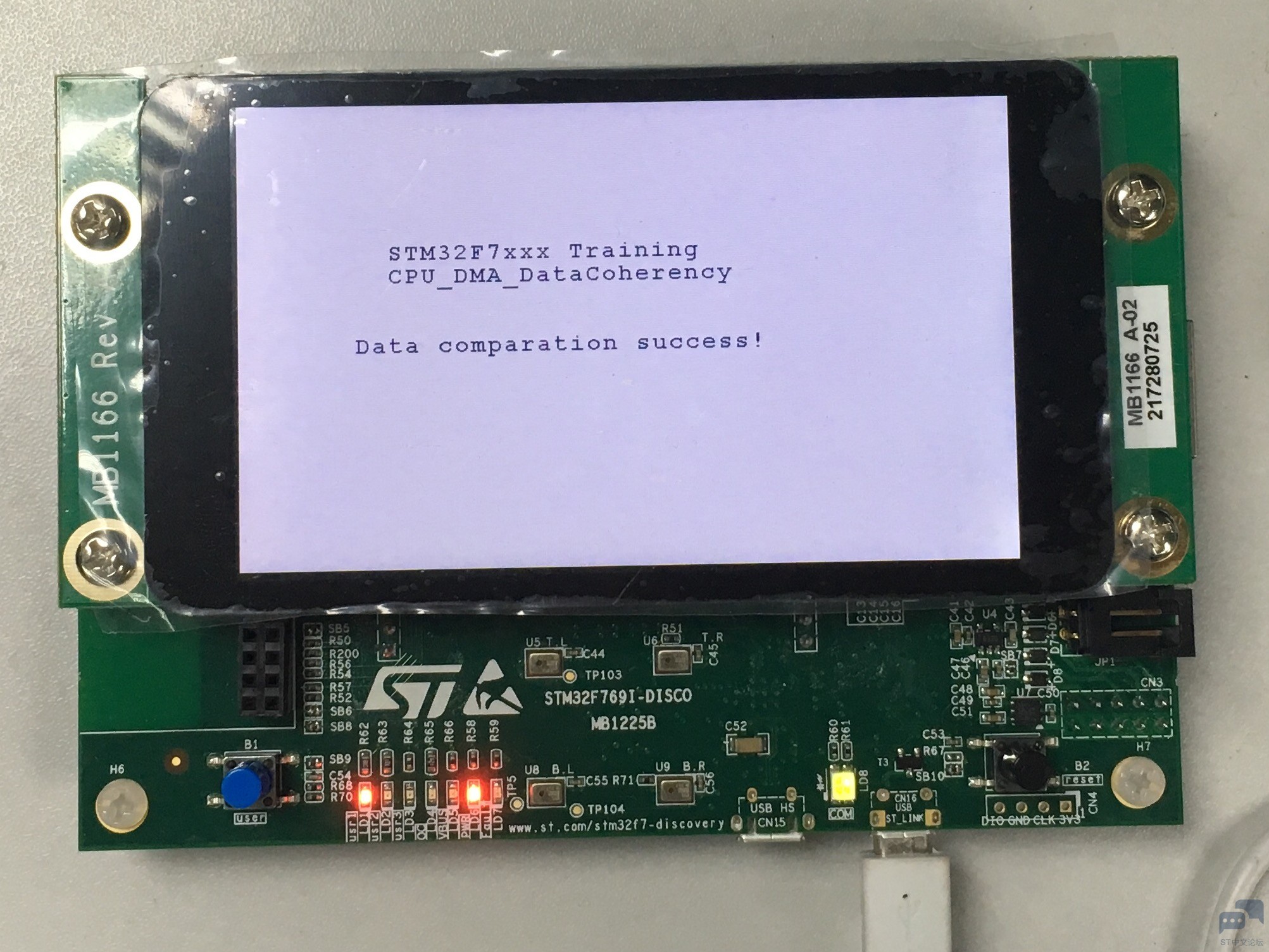

下载到 STM32F769I-DISCO 板子上,显然,由于此时开启了 D-Cache,会出现数据不一致的现象,执行结果如下所示:$ d- O3 O3 E8 y& S8 ]" \
- G2 }. J8 f6 P. C" v5 x
3 P: q' z) F% g) E
1 F% g0 }" q6 q, k图3.5 Cache 数据不一致 % K. F, t Z) `
8 d& S. V/ q9 Y, ?' y1 c/ i+ ~

(5)将所有 cacheable 的空间全部强制 Write-though, ?2 C! A1 Q1 f9 l$ u+ q2 Q: w; b
6 V3 p7 R: ^$ @, L
通过 cache 控制寄存器,将所有 cacheable 的空间全部强制 Write-though 模式。
; w2 {6 {1 J) W7 ]8 o$ _9 F6 g
: q9 x& x: ~; Y
! k! G) _' j& X% Z
7 K0 r( @3 A- {. ]- n+ e5 P) E图3.6 CACR 寄存器(来自 PM0253) 1 i# }' D. |, O( X6 [/ c$ _% o
: L: A' i `' u6 J在初始化的时候进行设置:
/ _. g1 c# {5 B' P$ K( T" t7 P" I! |" ]" D
宏定义为:
{7 ? B9 r1 S: U+ e! A- #define __FORCE_WRITE_THROUGH() *(__IO uint32_t *)0xE000EF9C = 1UL<<2

好啦,通过上述几种方法,就可以解决 cache 数据一致性问题。当然,除了我这里提供的,还有其他方案,各种方案各有利弊,要根据实际应用场景去衡量,这就是嵌入式程序员展示才华的时候啦~
