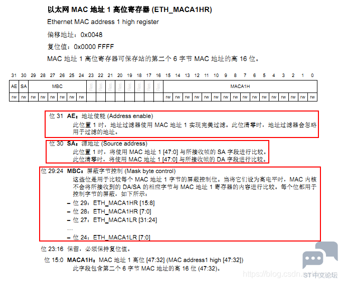

好好在,发给板卡的数据的MAC还是有特征的,我只需要过滤发送方MAC地址的前3个字节,也就是特定的厂家那段% o/ P9 c2 h& h; D& W$ r9 R0 X

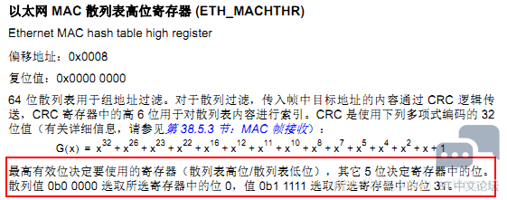

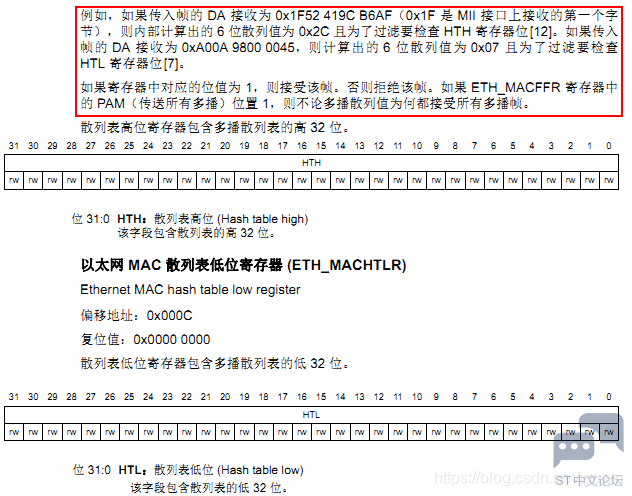

4 A. t; E. s' CSTM32 F7的MAC层过滤方式有三种(说人话的直白解释,中文手册其实也翻译的不好)
/ ]& b# G3 P1 C0 j精确过滤(手册上叫单播目标/源地址过滤)3 }' O* _/ I$ v3 M, {6 h
粗糙过滤(手册上叫Hash表过滤)7 t+ C  V. E4 Y
特殊过滤(广播,组播过滤等等特殊的过滤)3 c1 T& b7 w# _( c
我这里着重说第1种和第3种
" b. ?" A2 ]) ^( M* H# l+ C- h# b

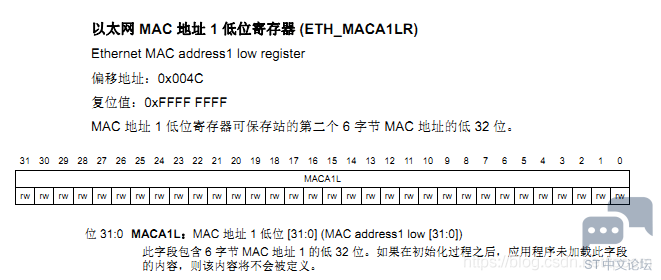

STM32 F7可以存4个MAC地址
, k, c( q' j7 i: J. ^: y9 i其中MAC地址0是自己的MAC,其他三个可以用来做过滤, P, I4 g. L( e
( Y8 X9 [; L6 [. x) X

9 \; c7 v$ q  ~0 U4 ^$ Y; Y以MAC1为例
9 ?  K$ @4 W4 L+ s, S
. Q+ q' [- W$ o0 t, M$ M. X' _  G
: H4 Q& Z. P% O3 x
3 u  [$ ~3 \& B. S% l6 K- k+ t
0 V3 P4 {9 I0 y
8 v) c2 Z' k4 W7 H' g6 P注意看红框的描述
0 [7 P& e! F1 d2 \
功能很好用,可以过滤源地址/目的地址,还可以做掩码功能4 m$ i6 B% U1 N0 |/ T( P

+ B, q- _6 n* B' k我这里是希望为我的两个UDP精确过滤接收到的源地址0 x5 Q9 X+ S& p
所以AE位设置为1,SA设置为1,MBC全部为0(MAC地址全部检查)
- T( `. z4 [2 a( c: `1 f: q6 v4 f" p- W$ t0 ^: _! _' G4 ^
假如我希望过滤MAC中特定的厂家字段8 e$ B" u+ \3 n6 h) l8 x
例如某个MAC地址
' l5 ?0 v0 k8 X+ V- c$ o3 O
01-02-03-04-05-06
5 t4 A' E9 [. N; y其中01-02-03就是厂家字段- ^& ~$ F+ h- Q8 O0 ]
9 Q6 y$ Z' h0 Y# J2 P1 {. p) p那么代码要这样修改(MBC的第29位,28位,27位置1)/ B  d" {2 S  M! W2 f
这样MAC层就不会检查MAC地址里后3个字节(04-05-06)
* f; l- N2 t  o8 p7 V/ i9 H但是会检查前3个字节,也就是厂家字段
7 {# U( a1 ^& m8 ~% V- H" Q' c- D3 U这里需要注意MAC地址的字节序
) E# u" @- P$ e# e0 S/ U6 N0 H

) E- f' `7 X8 O. A9 G* ]9 M/ d上面的函数算出来一个数,假如是手册上的那个0x2c,二进制为101100B
: o: w9 X# N  N( T* N  x换句看得懂的人话···就是:/ Y9 n) g, R9 d  x4 P9 Q  N4 P
算出来的数先看第6位
9 A/ Z/ r9 {4 X0 R是1的话说明用到的是HASH表高位寄存器
+ o+ U8 F* H  q7 V否则用到的是HASH表低位寄存器
. `8 t1 W$ |3 O( z* Q8 A) d然后剩下的5位,转成十进制不是12嘛% K9 V: `& b7 ]" p4 ~4 p
如果你希望过滤这个MAC. V1 o8 S, V3 ^
那么你就把对应的HASH表高/低位寄存器的对应位置1,否则置02 q; S8 d2 s2 H' t; c
这里的0x2c就是要把9 |* l7 [2 G' K# ~1 b4 J% ~; e
HASH表高位寄存器的第12位置10 n* [2 e# C& X- B
就可以过滤这条MAC了$ ~4 E1 _7 ?- r1 r5 }- s
