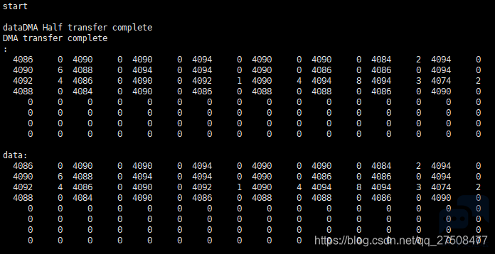

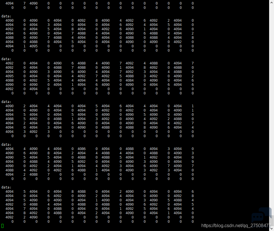

ADC1_Handler.Init.ContinuousConvMode+ w3 y, u3 d* s
开启连续转换:开启了连续转换后,adc会一直转换,直到DMA_BufferSize大小,如图是HAL_ADC_Start_DMA 64个长度的结果。
7 u2 I# [) i6 U' `9 R5 W& q  d- c7 ~% u. ?+ O4 x, a

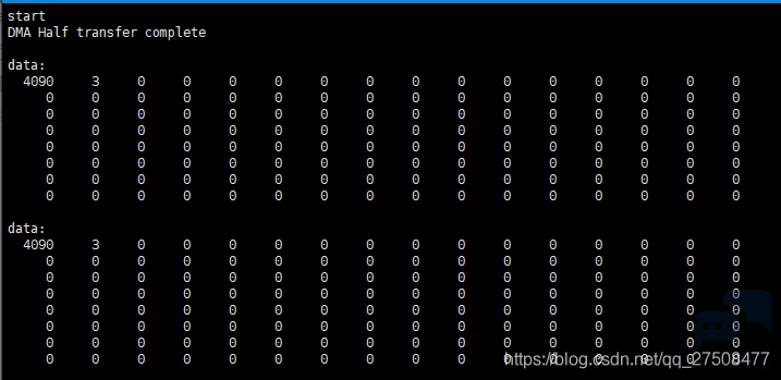

* c4 K$ [& Z9 n0 B9 y7 }; o而不开启连续转换,长度为64的同时,DMA的传输中断都不会进。
7 R" {, u3 f* l% }# {" I; n7 @
. f$ b) `8 Q6 }! D& p2 H
# z; ~0 c  |6 b1 O
而将传输长度设置为3的时候,就进入了传输完成过半的中断。
. U: m9 g# q" v1 o; x  X5 N7 @8 {5 _. T& ~, E3 }& L! E) C( V9 X
- P9 W4 f  T5 `( a- w
3 ]. m" y  c& r6 u/ w+ D0 }
如果我们需要采集连续的N个次结果求平均值,用这个连续转换会很方便。
1 Y) @4 ^* T( K# c/ k" L* t  K也从侧面说明,dma的传输中断是一定要有那么长的真实采集数据来才能进的。( d9 ?+ t8 P) W3 c8 i

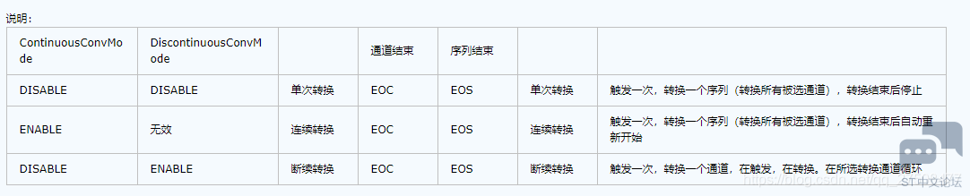

在另外一篇里看到了这么一个表格,希望能够辅助大家理解:( w) ~. _$ _) s% [4 t
