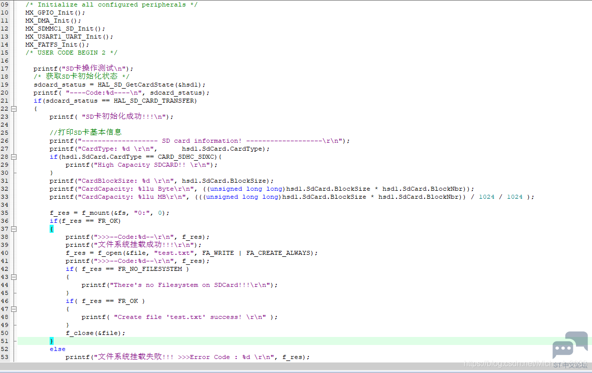

/ Z* B3 V- R  S2 n7 m这是我在main()函数内的代码,完成SDMMC和FatFs的初始化后打印SD卡的信息及操作步骤的反馈信息,如果正常的话应该会在SDCard里新建一个test.txt的文件;
# B1 e3 c  `; e* g8 w3 ]3 K

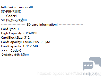

但事实上打印出来是这样:
' v2 i2 _3 A9 {' W- y/ i0 f( m

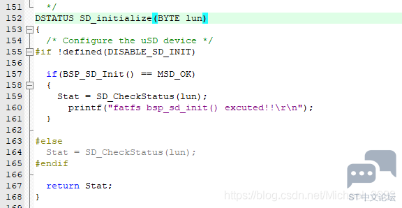

挂载成功后,f_open函数没有正常运行,(没有打印Code值),在Fatfs初始化函数中设置打印看程序是否运行
3 n% M* c0 m: @. D; F9 @* N5 L! e1 z$ \& c" _/ q8 o& U3 C
0 L* D' w! }4 I7 L/ y; a
0 L" c1 f/ z7 r( E

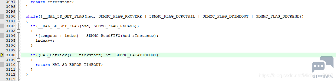

发现没什么卵用,最后通过仿真发现代码运行到这里卡死:% |( ]- m# m# x' R
也就是HAL库文件下的stm32f7xx_hal_sd.c的SD_FindSCR(SD_HandleTypeDef *hsd, uint32_t *pSCR)函数下0 w+ L' B, j+ Z/ W9 r2 K" C
% P" v5 l4 _; V' y! W+ I

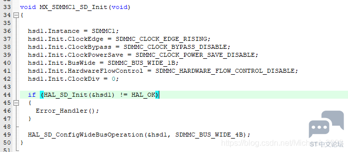

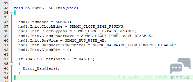

最后发现问题出在SDMMC的初始化函数中,下面这是没能正常工作的代码:. L/ Q, u7 ?. _
! _* L6 {9 K8 @6 Y
- H) n# n( R+ X
' |4 F; ~. v9 V( E  u0 t下面这个是修改过后的代码:( a; ?" B" Z+ |9 m
- K( t+ T- m  d( u9 j1 f
) P! h) L: I6 h
$ N; p1 r3 V& J) t

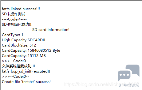

在HAL_SD_Init()初始化之前需要将BusWide设置为1位宽度,在SD的完成初始化后再将位宽设置为4位,重新编译,下载,实验现象:
8 F- k4 W0 e" [, \9 d
) b2 t: d* w" F
: }" S0 d1 S5 t/ k6 j; e5 ?* C* y0 V% m4 v6 S; n8 i% X

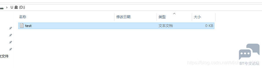

查看内存卡内是否新建了test.txt文件# S7 \9 Y' S9 p" Y. B& g
( }- X5 ~7 U' J3 C8 s/ l3 {1 p
% t+ F2 U) w7 W$ w$ O* q
3 f/ i& ]# k8 l# W, B$ j$ l  g& \$ n创建文件成功,实验正常;4 t) a9 w6 x# N/ ?7 @& F8 {. T
肝了一天两夜,好在问题发现了,先记个笔记,怕以后再用到的时候又出现这个问题,也希望对卡在这里的人有些帮助;
