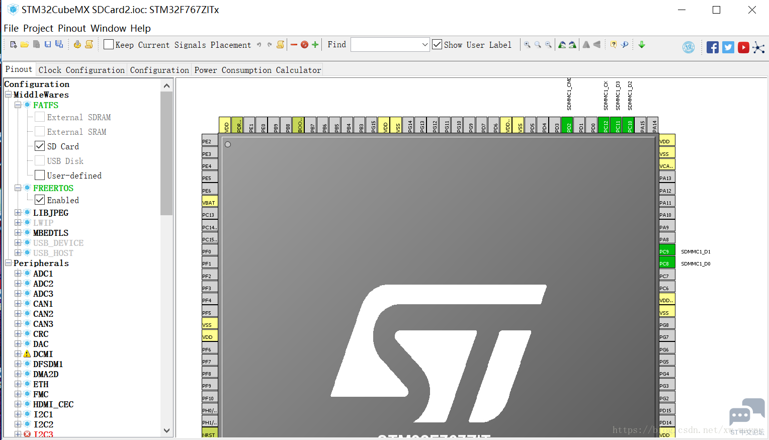

STM32Cube配置) e2 \6 r1 w/ I! H+ L$ e. q

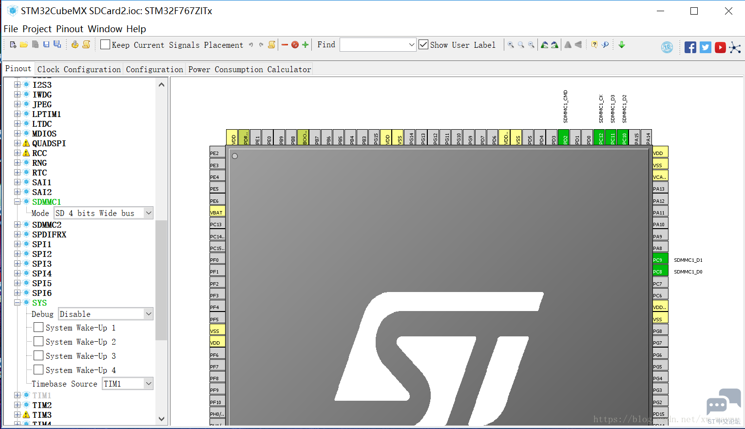

Pinout
: ~1 B, R2 F- r5 x" S( c) ?; h4 x: X) i# `! x; C
9 B& o1 d, A( Q7 Z; i% r5 F
  M8 w& G5 i# _! ?8 z" p* K
8 T& ^( I) B, Y' _; P
0 g, @1 G, @! t, M4 Q只需要注意绿色部分的设定
4 z3 p1 I: o/ h4 U5 G/ s' z* @% q0 w( a' q. L& t3 l1 \

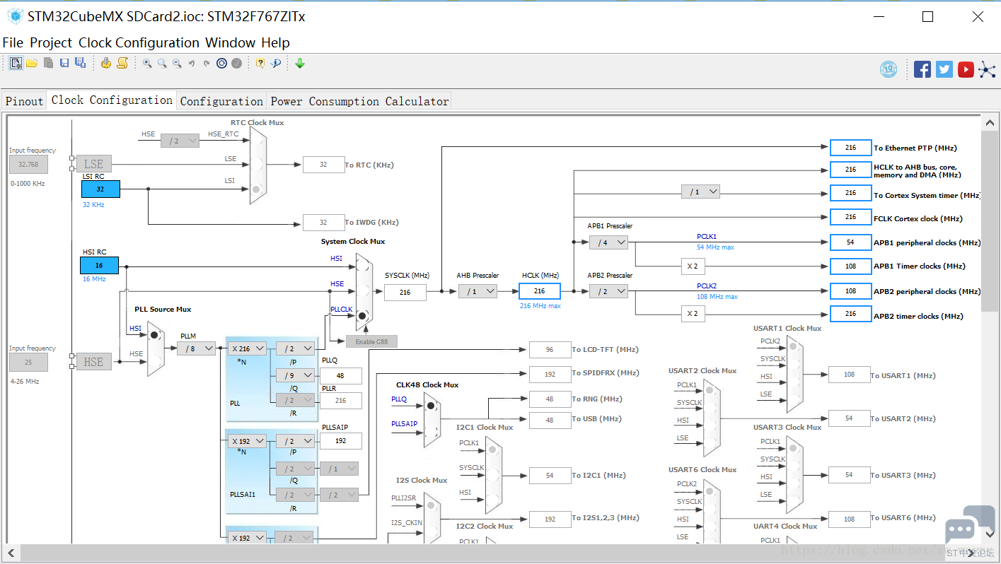

Clock配置4 e: ~, K5 y' C; F" A
1 y* t6 p; t* S
! o- f% h" x( n: v: q这里使用了最大的Clock,SDMMC1的时钟是48MHz0 a! H+ f' V' R5 d6 o

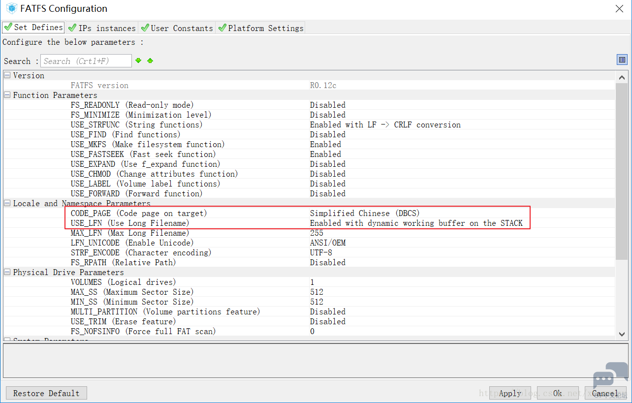

* q" Y4 l8 \% Y2 {+ d6 o1 tFATFS配置0 i9 k+ S7 {0 r3 ], X
" Z. [; i; E0 V
3 z2 k* W2 L2 O, c

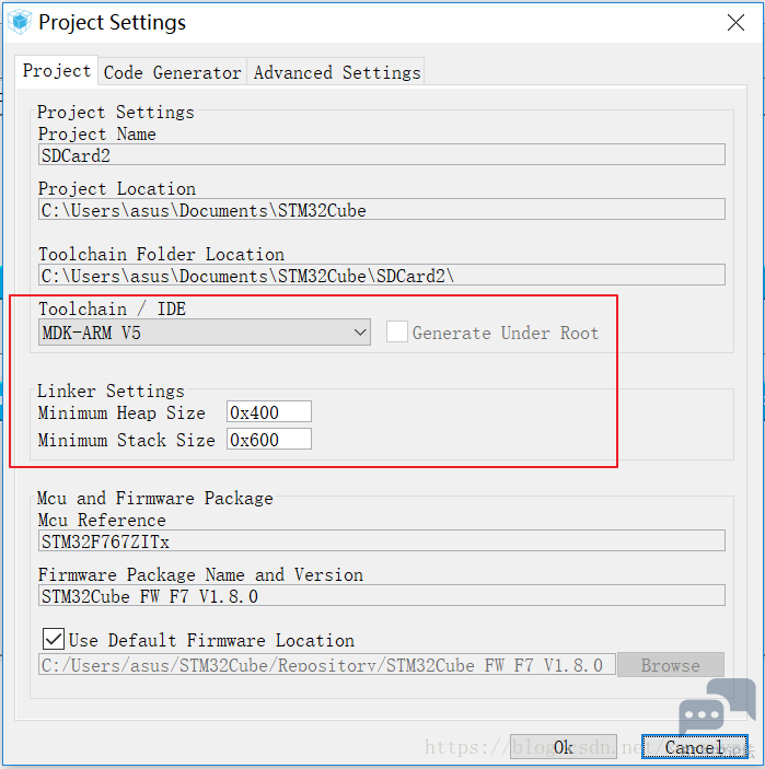

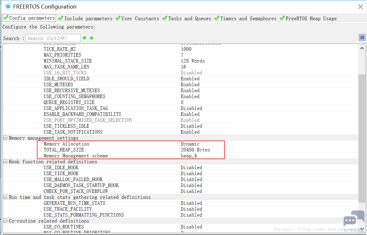

5 B" [9 t, e) v) WFreertos配置0 o" [8 o, g, b1 Z1 a
5 A. X; q! ]- }4 l# r. ^
4 `; ~) ^: M0 k8 O5 A+ n( A
8 j# D$ y9 H+ m2 `9 b1 z这里增大了Heap size,使用了heap_4的内存管理方式。; g! J( D5 f- w1 [: U

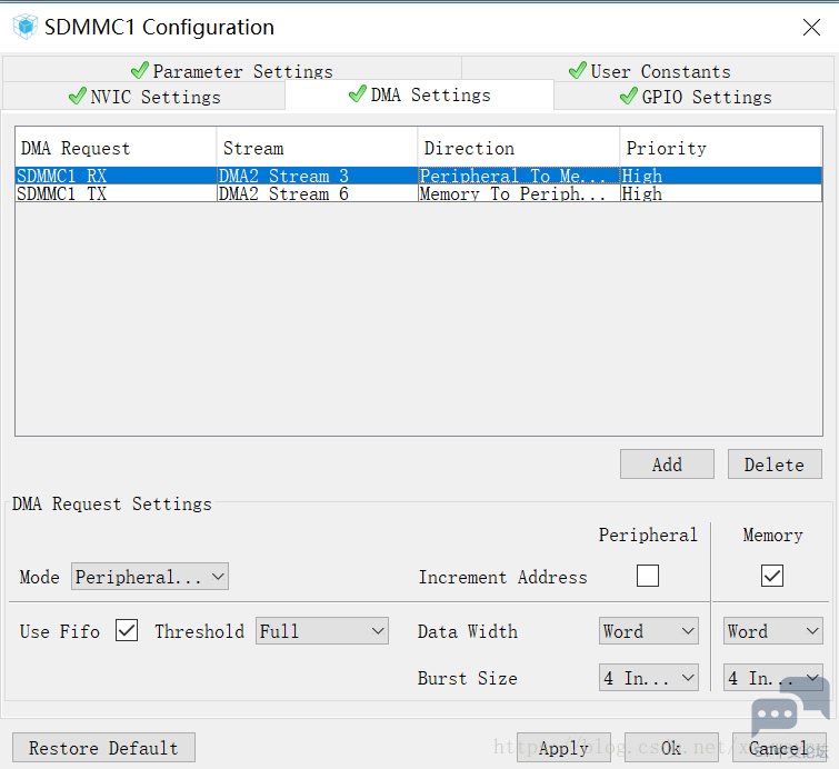

SD卡配置8 O& ?3 ^) @' b2 J4 Y
5 H8 {, r* C; ^, G/ A/ L2 @* ]4 i
, {% K* Q" v5 ]
- b9 H; x( y; k
; e3 T# ]( w( {# c$ W! W, o
$ _' L( y. [. _) Q% O9 R# A

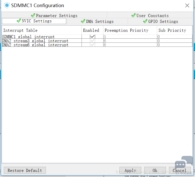

在这里打开SD的全局中断,并使用DMA2的方式传输数据
4 P7 I% \4 f1 B$ X

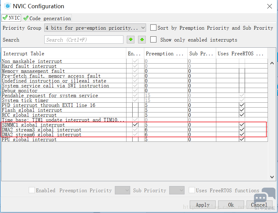

+ A; O' o" I- n: y: ZNVIC配置
7 J4 r# `* L7 K: D1 E. D
3 v4 F* r3 }: J/ t* o& h, L: R" {
+ Q! i1 \5 {  V
, q( `0 t- Q) P# @4 ?SD的全局中断配置为5,DMA中断配置为6,5的优先级更高。+ \( o: [* C' o& [( |  j

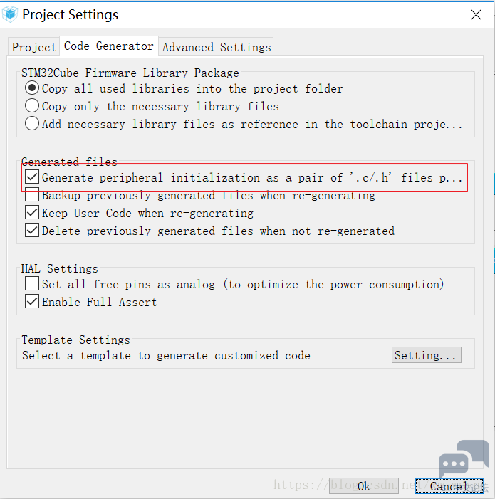

工程配置3 w$ x6 D5 ^: c0 t" r2 `7 s" s# Z. N
! ^  Z( C4 K! ]( ?( f/ I" N2 M
3 i& w* O1 s/ a  t2 E3 @: t7 x
  ?  H8 o1 q* d4 I& X3 }+ C" R
+ ]' d6 ?, k0 G% ?  O; @, Q- ^4 ?* v5 s
以上就是所有的配置内容了,配置完成后,直接使用Code generate功能就能自动生成keil工程。

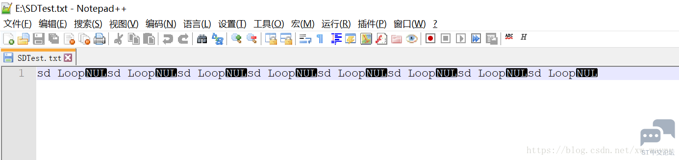

- U3 \- q/ `* M( W  \9 B' DSD写入结果:$ ^4 z; r, y4 c% \: s, V; v
; Z0 H5 R% A3 _& L& L, U
% J4 S7 f1 b( b- H5 l( q6 M8 K
2 c% ?1 J; e9 k; L% |; b8 E8 f% _, y& ]6 t
