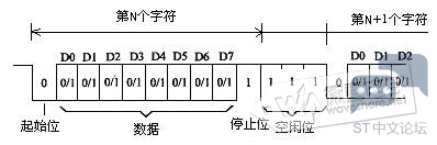

在串行通信中,一个字符一个字符地传输,每个字符一位一位地传输,并且传输一个字符时,总是以“起始位”开始,以“停止位”结束。在进行传输之前,双方一定要使用同一个波特率设置。波特率就是每秒钟传输的数据位数。3 ]" e7 n  {& L4 F! i
常用的两种基本串行通信方式包括同步通信和异步通信。我们通常使用的是异步通信.异步通信规定传输的数据格式由起始位(start bit)、数据位(data bit)、奇偶校验位(parity bit)和停止位(stop bit)组成。

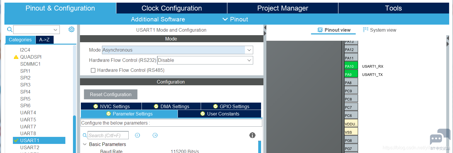

打开STM32CubeMX新建工程,选择STMF746IGT6芯片,选择外部高速晶振(HSE)。USART1选择为异步通信方式。PA10设置RX接收,PA9设置为TX发送。

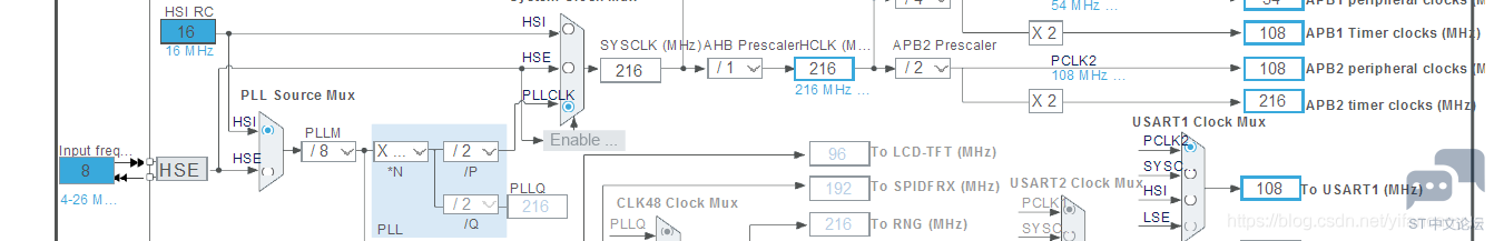

* Z) ]; d7 M) J* s0 u! \3 c: l配置时钟系统时钟为216MHz,STMF746可以单独配置USART时钟,默认为108Mhz。

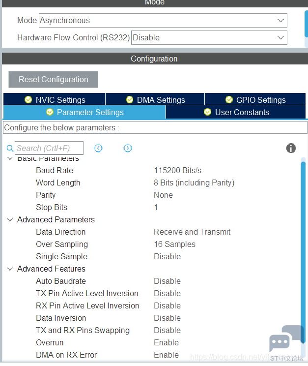

串口配置设置波特率为115200 Bits/s。传输数据长度为8 Bit。奇偶检验无,停止位1.其他参数默认。/ i' k- T. U6 e6 R& T$ L! o

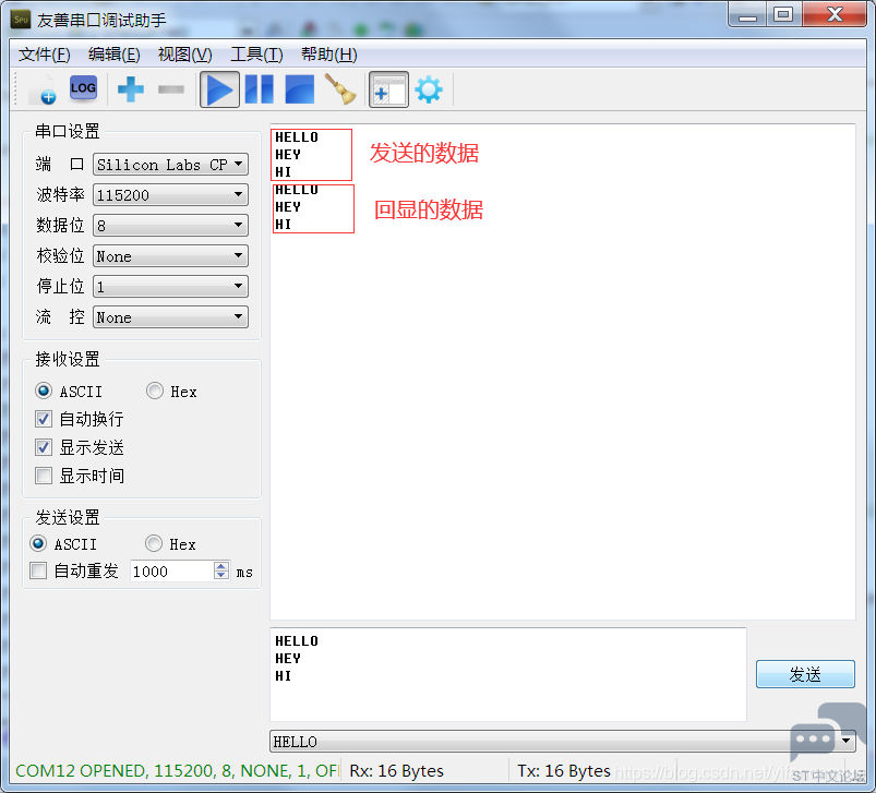

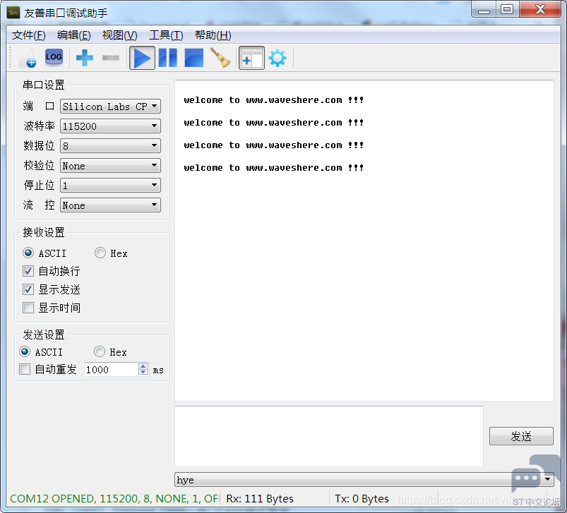

0 j5 X" D+ d  e- s编译程序并下载到开发板。用USB线连接开发板到电脑,在电脑上打开串口调试助手。选择对应的串口号,设置波特率为115200。按下复位按键会接收到如图信息。( T& |* j6 `8 V: ~- v1 p% g" e
0 f+ o. m6 L, {& m: R
$ y: @6 i. l2 G' T6 g9 h) r& `2 j& S$ {2 c
! q+ F3 v# g4 w# Y
至此可以使用printf函数实现串口输出

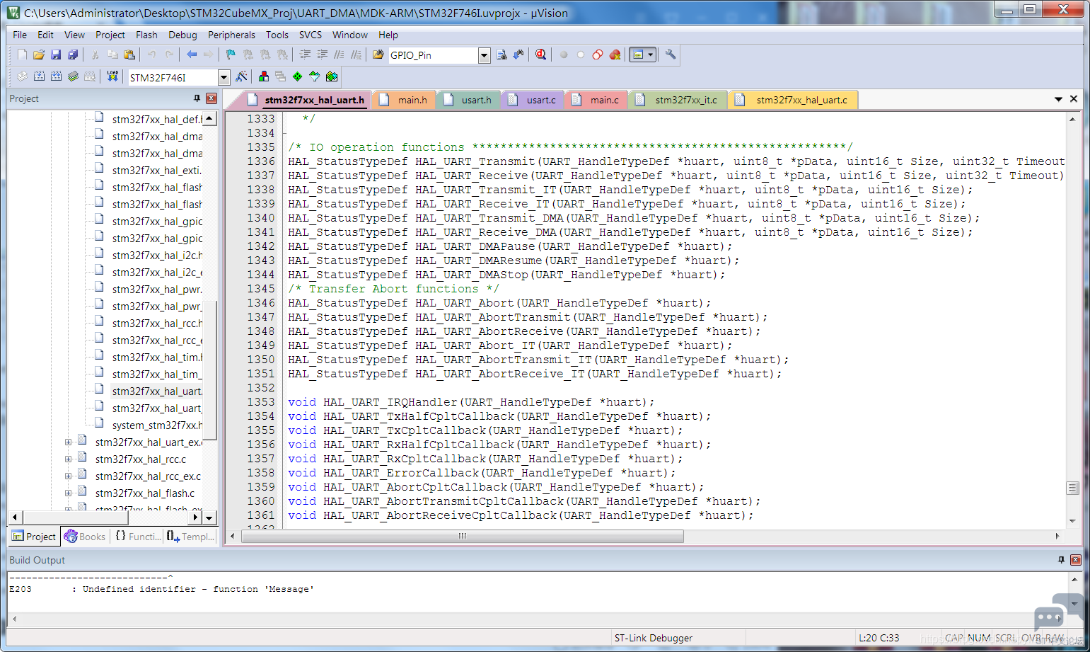

打开stm32f7xx_hal_uart.h头文件,在文件后最后面可以看到有如下操作串口的函数。( A0 r0 |; D5 f& G$ q- c% z
% g4 O* Q9 X. M9 K, P3 [
" M8 e( r+ d* V( `- U* P5 Q# H' u4 P/ c: t) m2 M
串口的发送接收函数:
  r6 k' h' @: a) IHAL_UART_Transmit();串口轮询模式发送,使用超时管理机制。
0 O1 ~* Z9 r9 {. |& MHAL_UART_Receive();串口轮询模式接收,使用超时管理机制。( V# e- R2 g8 D; k7 i4 i4 {: X0 T
HAL_UART_Transmit_IT();串口中断模式发送,
/ e/ F' M6 H3 c  HHAL_UART_Receive_IT();串口中断模式接收  C; d4 \' _1 f. Y' Y+ v6 ?& `: R
HAL_UART_Transmit_DMA();串口DMA模式发送5 q; F, q# m1 t- l
HAL_UART_Receive_DMA();串口DMA模式接收3 P2 r- L. W5 h
7 ]( _. h! f" Q( z9 ?# Q
串口相关的中断函数:6 z- x& t% o3 f
HAL_UART_TxHalfCpltCallback():一半数据(half transfer)发送完成后,通过中断处理函数调用。0 B& R, n1 {8 O( B/ F1 p& V
HAL_UART_TxCpltCallback():发送完成后,通过中断处理函数调用。0 n: T2 J, ~* Z; a
HAL_UART_RxHalfCpltCallback():一半数据(half transfer)接收完成后,通过中断处理函数调用。
. E4 l) w, u+ d2 ?- m' @3 LHAL_UART_RxCpltCallback():接收完成后,通过中断处理函数调用。
' r3 g( W5 H2 b% G/ I" wHAL_UART_ErrorCallback():传输过程中出现错误时,通过中断处理函数调用。9 N, W2 E, D6 c+ _% n
, w/ m9 ], {8 H8 {

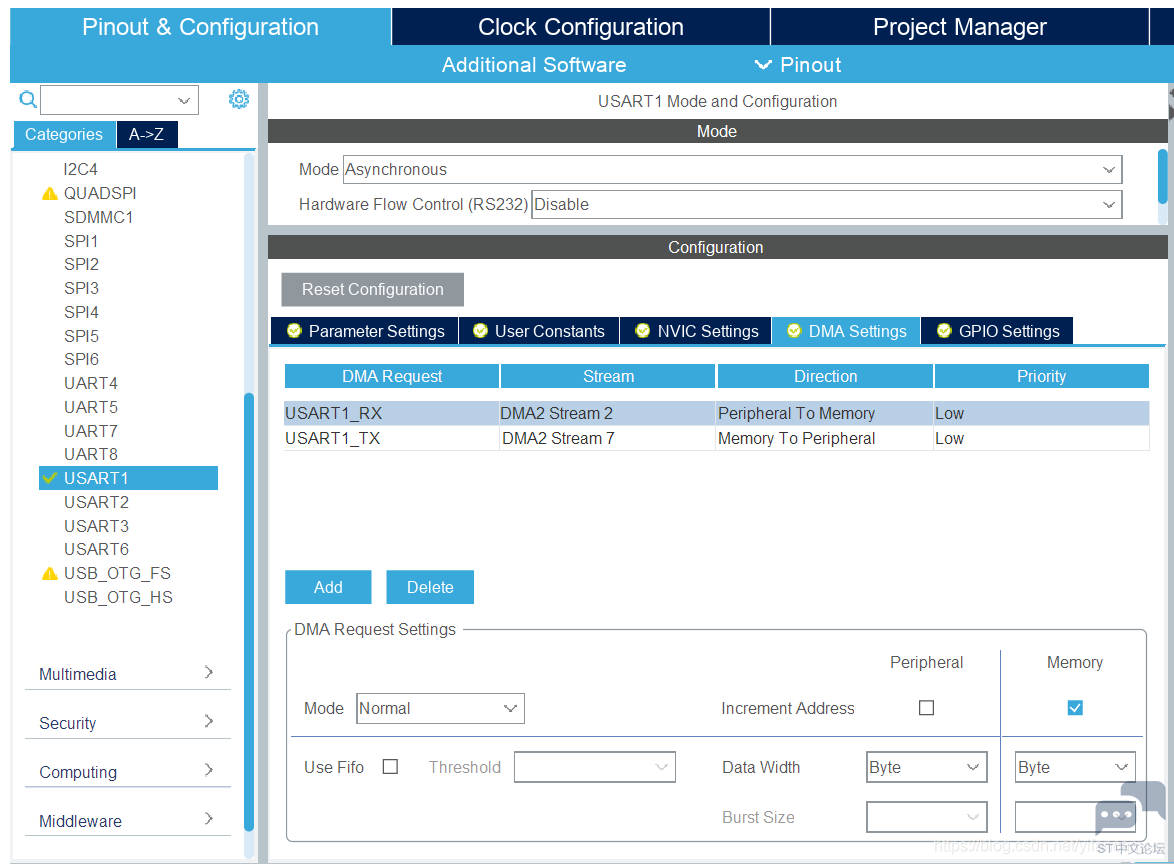

- c! N% |. ]! }, F# e回到STM32CubeMX重建工程,在DMA设置栏添加UASART发送TX的DMA。发送选择 DMA2 Stream 7通道,方向从存储器到外设。优先级为低。Mode为Normal,Data Width选择Byte。
. t8 l6 H: W: f, f/ x. Z; ?6 h- e4 w8 F2 q0 u
5 u6 ?8 C: o+ B2 O
2 ^4 I) B& ?  l7 ^" M6 g

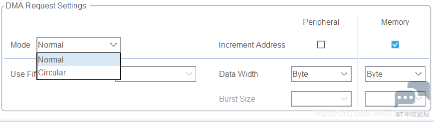

" l+ d6 I  f1 ^. T* c其中mode设置可以选择Normal表单次传输,传输一次后终止传输,Circular表示循环传输,传输完成后又重新开始继续传输,不断循环永不停止。此处选择单次传输
( ?( A& E2 G6 [, e7 Y" x! h7 i/ T
) v9 a; f1 k9 D: h
# Y% l- i' S# Z7 ?8 ~$ j

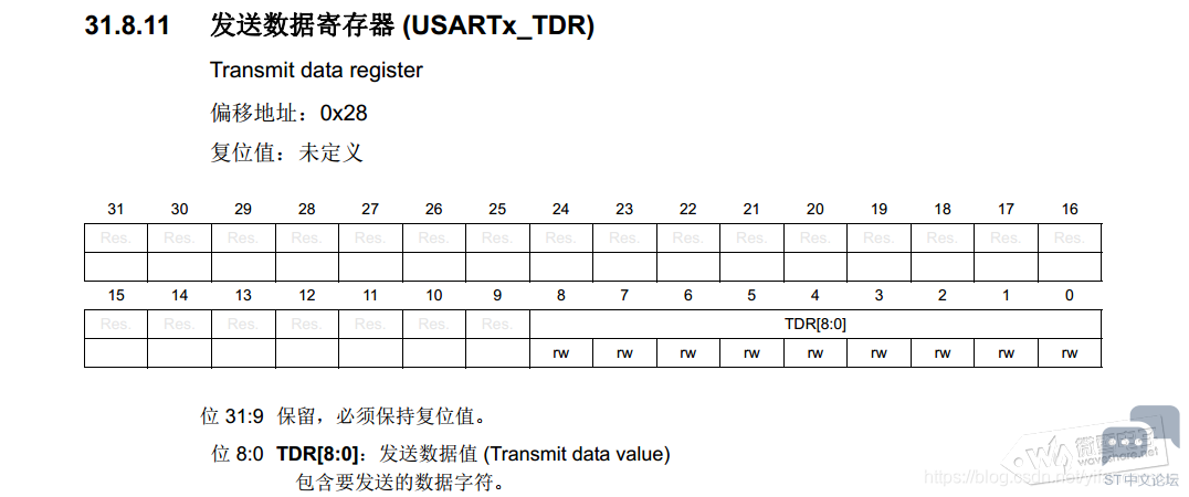

串口数据发送寄存器只能存储8bit,每次发送一个字节,所以数据长度选择Byte。0 }& H3 ]* B1 B0 s- p
* e3 t. A9 K' C. B
( L5 y+ ^  V& m5 g( e% F4 G; n& R
2 Z. G4 L) Q( f( G( G6 y

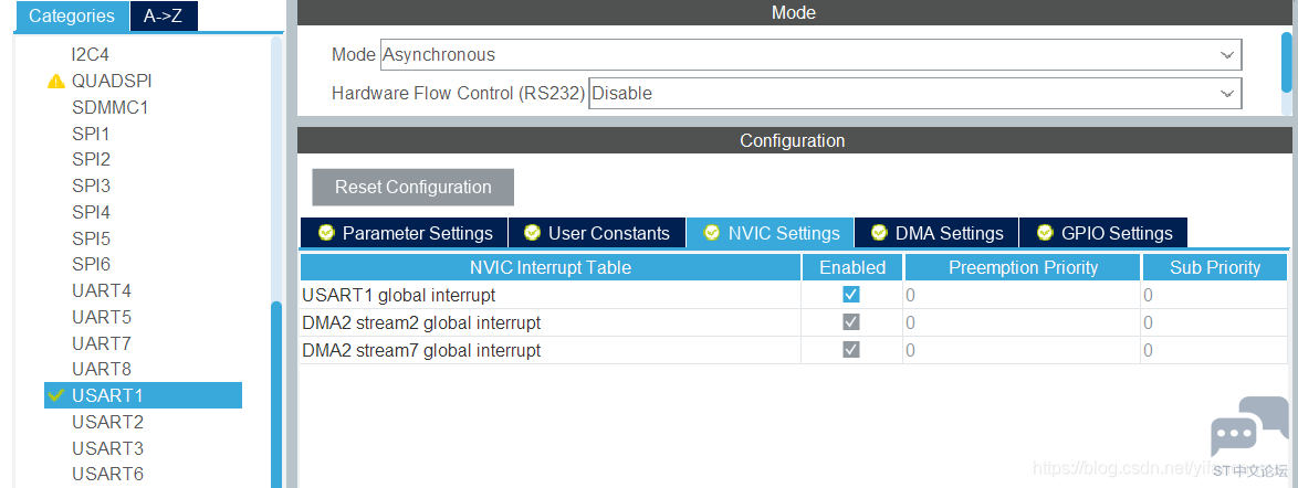

另外要注意的一点,必须要开启串口中断。DMA2 stream7中断已默认开启。

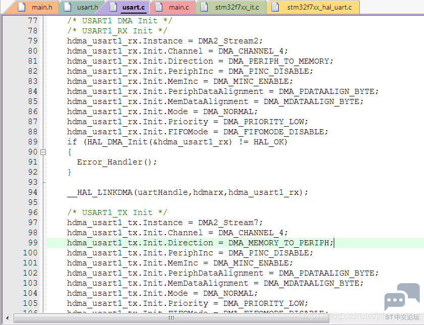

生成报告以及代码,编译程序。在usart.c文件中,可以找到刚才的DMA设置

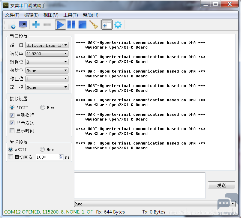

编译程序并下载到开发板。用USB线连接开发板到电脑,在电脑上打开串口调试助手。选择对应的串口号,设置波特率为115200。按下复位按键会接收到如图信息。' V, _& k2 y8 F  {
' ]; V8 n3 W$ Z3 D# L
: X5 q$ N- ~+ T: e" x8 g2 d6 A. r& o6 Y3 i8 {( B
至此DMA配置结束) E' c1 N( b% N- f2 V
) B3 p7 g" ]& L3 L9 N! @0 S# k1 T/ y) R" R8 ^4 F
% \% w7 f( W9 t, {) X" q8 ~6 m
) g+ K% y$ h) M; n; \
至此串口接收并回显不定长数据完成。4 R7 S' D+ R8 r5 w1 L( o
