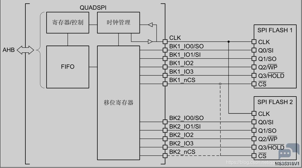

7 ?6 l( }7 s; m, r+ r6 ^6 @  D5 l采用双闪存模式时,将同时访问两个 Quad-SPI Flash,吞吐量和容量均可提高二倍。' x4 O2 [, ~: b( L8 D* R; P

STM32F7系列支持双QSPI接口,可以接两个外部FLASH,本文只介绍接一个FALSH的情况。QSPI使用6根线通信,其中数据线4根,1根时钟线,1根片选线,但是程序里是可以配置工作在几线模式。

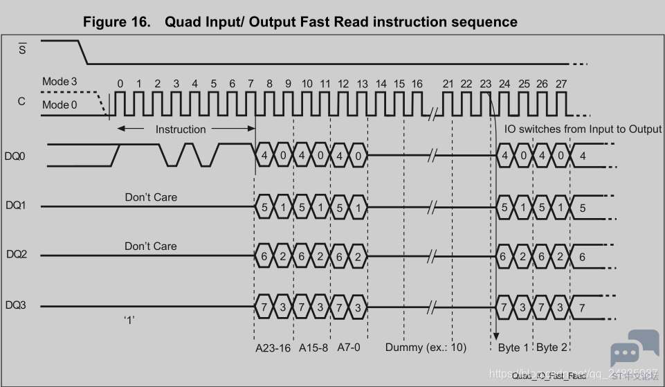

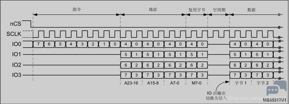

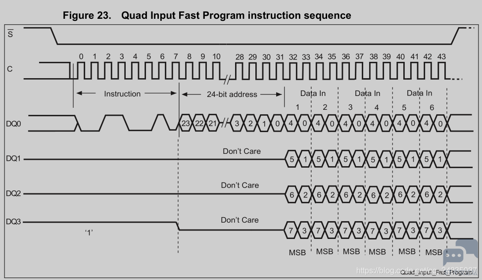

$ q3 b( O6 I4 i% `三、QUADSPI  命令序列2 W4 x" a- z7 W  c( S& w
" }, N1 }( W3 b$ g; zQUADSPI 通过命令与 Flash 通信 每条命令包括指令、地址、交替字节、空指令和数据这五+ Y  V; p0 ]$ [6 U, L' J/ U& ~
个阶段,任一阶段均可跳过,但至少要包含指令、地址、交替字节或数据阶段之一。% {/ e7 s2 G- C0 r
nCS 在每条指令开始前下降,在每条指令完成后再次上升。
$ X$ z8 U! g, i# ]+ M+ y  C. ^' U  R; \2 A: h6 U
- g# U2 Y2 V7 A6 M, ?- [% @$ e8 H6 @0 ~2 _  c' T
上图清晰的展示了一次QSPI通信过程,它完整的包含了通信的5个阶段,但不是每次通信都需要包含这5个阶段.- W* f# {, x; x1 A8 ~/ B
; g5 E) x- j5 s+ l  E$ B! a2 d
交替字节阶段,将 1-4 字节发送到 Flash,一般用于控制操作模式。|正常读写是不需要的,所以这个阶段可以省略(结构体中该参数置0);
& T$ N, s6 \6 P& G( K4 `& m) x0 r  Z( r, @8 P* x' f
空指令周期阶段,给定的 1-31 个周期内不发送或接收任何数据,目的是当采用更高. t, m, U/ [+ ]& \( ~2 j
的时钟频率时,给 Flash 留出准备数据阶段的时间。! z& x, X$ E" d; {9 ~6 `
若 DummyCycles为零,则跳过空指令周期阶段,命令序列直接进入数据阶段(如果存在)。+ e2 K: v8 |( a& {6 i" Y
' U" J! ^& y* x( y2 g# a
此外,并不是每次通信都需要包含以上各个阶段,例如,打开写使能指令,只有指令阶段,其他阶段的参数都置0.再比如,读芯片ID,只有指令和数据阶段,具体包含哪些阶段需要参照芯片手册配置。

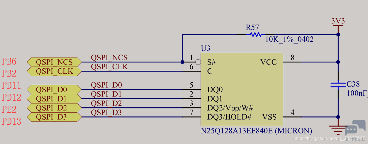

7 s. K0 P9 J$ C- ]& |* @0 o1.首先根据硬件电路,配置相关引脚,开启引脚和QSPI时钟* h* w6 c/ L. v! }! Q7 e" f# K  q
# ]6 F: R! J8 \1 A3 K) E
. M: o# W) O- J! K1 x& Y

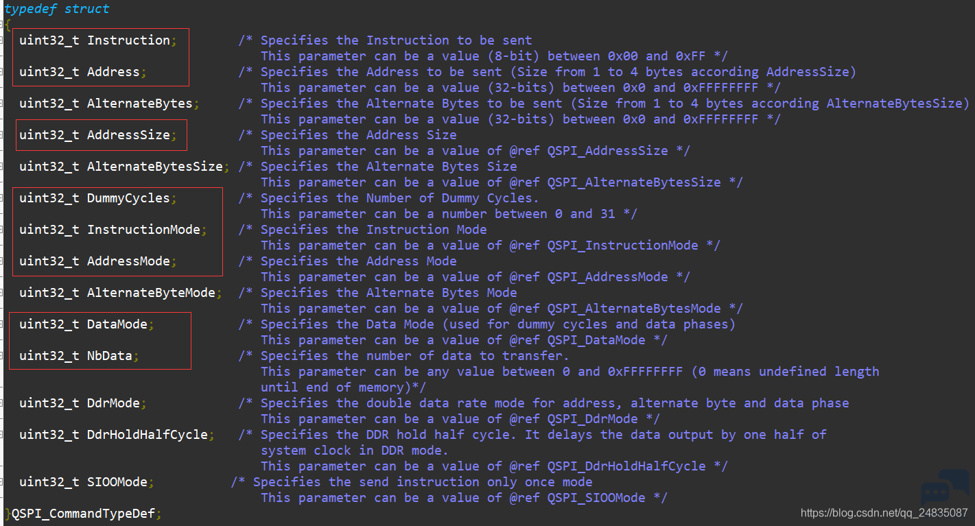

% J' a2 h3 x& y% b3.由于使用的是间接模式,我们对FLASH的所有操作都需要通过FLASH内部寄存器来完成,也就是通过向FALSH发送对应的指令来获得我们想要的结果,此时的FALSH就是一个普通的SPI协议外设,所以接下来所有对FALSH所有的操作都需要先发送相关指令,我们需要配置指令参数(指令类型、地址、数据宽度、地址宽度等等)。6 f# a) E1 U) Z( r$ n) N
  Z6 W! V) Z; l' V, i! \我们首先需要配置下面的命令参数结构体:
  Y; Y/ e+ d; D4 E# u' o+ P3 y& _, r& g
( X$ H3 r; W4 j) d$ a) b: |# f# t' w- ^2 v) c
Instruction:指令类型(读、写、擦除等等)
! e( p8 J; {7 C& X7 b8 W# ?6 X+ {( a- ]$ K- u- v$ e2 j
Address:需要读取或写入数据的起始地址! t7 ]  J; t/ ]+ r( B1 e4 A8 r
8 ]1 v9 c6 |$ ?! i7 T
NbData:需要读取或写入数据的长度
! J8 J# T" Z: N0 |
0 y- d  S5 z2 ZDataMode:数据传输模式,就是数据用几根线传输(1、2、4线可选),后面的AddreMode类似,就是用几根线传输地址,InstructionMode就是用几根线传输指令。
$ T7 ]* r% n% T
( Y6 J% t, s, R2 Z/ ]7 y5 @' }这三个参数都需要根据芯片数据手册来选择,手册上说明支持该模式才可以选择,否则会通信错误,另外,数据传输模式的不同,对应的指令类型也会不同,比如N25Q128 READ指令对应单线传输模式,Quad I/O Fast Read则对应四线传输模式,这些对应关系手册上都有详细说明!!!

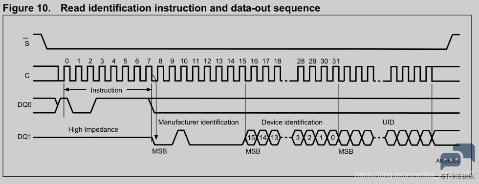

首先查看手册上读取JEDEC ID的时序:6 m/ Y( s* h0 h  z! v, Y
8 A; U: Q3 c) u6 ]
9 @+ ?% O7 \$ C
7 W3 @. @9 H: b* z7 I; M4 Z, h( ?
可以看出,读ID这条指令是只有指令阶段和数据阶段,且都是单线传输模式,所以
3 ?- n% |0 B3 {7 ?
2 Q5 G+ |9 z6 a8 |0 ~9 e. ^, d6 bInstructionMode   = QSPI_INSTRUCTION_1_LINE;//指令单线传输模式
! A. o5 ~) M3 I7 ~, q( G" h) U2 i4 B: p
DataMode = QSPI_DATA_1_LINE;//数据单线传输模式
5 i0 S+ P3 @- v; ]* }
  p% Z% }2 l9 W" J% j( bAddress和AddressMode 这两个参数的值都置0,表示无地址。
* u5 r0 b# T0 W  \: U; J8 P1 U  K2 K$ g* @9 z3 j8 a" |$ S# H1 [
NbData :是想要读取的数据长度+1,ID是3个字节,这里令NbData=3
* m6 x/ T" O( x( @. V, l) ]' m9 C% V/ `+ @8 j( @! j+ `6 r
其他值和下面代码保持一致即可。
" f" e8 q; M4 J: r
- g, K5 F. G- I; ~4 `( j( R然后 使用HAL_QSPI_Command函数将读ID指令发送给FALSH,等待发送完成* B! l. X1 Y6 N* f; ?
% b8 K# A# P# g4 W* v
最后 调用HAL_QSPI_Receive,接受FALSH返回的数据,即芯片ID
; q2 m' o% K, g. o* @5 b3 B, |: ]9 ^8 b* @( `2 a+ i

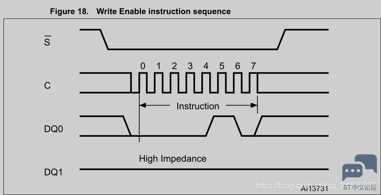

5.FALSH 写使能9 [  [$ c9 A1 ^% b
- b3 f/ ~/ ^* U4 v在对FALSH进行写之前,需要打开写使能开关(实际上就是发送写使能指令):
$ o* w6 b8 V! u3 b, g& G+ m4 p, |* n! o" d* I# m
类似的,需要查看芯片手册,写使能的时序
- W) h+ D3 e$ d9 @* `- U4 g- s! l% M* F3 j
. d. J$ M, E. N3 \# @& X
. G0 U# N& A& s4 S
可以看到这个指令时序更简单,仅仅有指令阶段,所以地址和数据的参数都应置0
( s" M/ {7 ~; Q% W7 ?
3 Q; }8 Z: n' h" t2 {8 C, E
  1. /**# U1 ^) n7 L8 I3 u- T4 K, N" _) d
  2.   * @brief  QSPI FALSH写使能
    # Z5 G* B8 [9 Q7 K/ j/ o
  3.   * @param  None4 Q% H& ?8 i: H7 C
  4.   * @retval HAL_OK
    $ t% D$ O8 D% {/ I
  5. */
    # E9 w- }3 g% D7 A4 E" {9 Q* V* L
  6. static HAL_StatusTypeDef QSPI_WriteEnable(void)2 x0 e- P1 P7 u% A/ g
  7. {
    $ Q/ O. @* V8 D' R
  8.   QSPI_CommandTypeDef     sCommand;4 i. a" d7 o  \7 C4 M
  9.   QSPI_AutoPollingTypeDef sConfig;' g, U5 @3 o! H6 z" y4 A# [
  10. 2 N0 b& C7 F) q+ K
  11.   /* Enable write operations ------------------------------------------ */
    # h4 z) ]* u  P
  12.   sCommand.InstructionMode   = QSPI_INSTRUCTION_1_LINE;; F, Q% D$ p2 J  m3 u6 Y* T
  13.   sCommand.Instruction       = WRITE_ENABLE_CMD;1 L* y/ C! Y$ a
  14.   sCommand.AddressMode       = QSPI_ADDRESS_NONE;; b/ _: s9 W8 i
  15.   sCommand.AlternateByteMode = QSPI_ALTERNATE_BYTES_NONE;
    0 t# F  ]) d% M$ l0 J
  16.   sCommand.DataMode          = QSPI_DATA_NONE;
    ) B3 I. W6 J" t* c# Y7 g
  17.   sCommand.DummyCycles       = 0;2 r: \% c9 d, i
  18.   sCommand.DdrMode           = QSPI_DDR_MODE_DISABLE;
    0 w! v# A. q8 D
  19.   sCommand.DdrHoldHalfCycle  = QSPI_DDR_HHC_ANALOG_DELAY;
    . a8 f, o) t* e2 p0 t5 K
  20.   sCommand.SIOOMode          = QSPI_SIOO_INST_EVERY_CMD;4 _5 A/ Y! I9 }  h* Z) H: O/ x
  21. 5 T+ o+ ^. B  T
  22.   if (HAL_QSPI_Command(&hqspi, &sCommand, HAL_QPSI_TIMEOUT_DEFAULT_VALUE) != HAL_OK)
    ( B  R( [! |4 |: `$ e  n5 T9 C
  23.   {
    : Z- f, q* I7 z- i, l# ]* W
  24.     return HAL_ERROR;
    & r! t" E# `  C0 K
  25.   }- t/ t% _6 @' Y8 H
  26. * ^1 y  ?& s6 w$ s) E
  27.   /* Configure automatic polling mode to wait for write enabling ---- */  ) A. N) i/ \2 T# m# J$ j1 D7 a
  28.   sConfig.Match           = 0x02;+ |8 K/ `* s9 p. W
  29.   sConfig.Mask            = 0x02;) K+ r, b4 Q& O3 j5 I
  30.   sConfig.MatchMode       = QSPI_MATCH_MODE_AND;
    # q1 L: j/ w+ \! J# Q7 F
  31.   sConfig.StatusBytesSize = 1;
    ' s- n4 H; s/ ]0 E. h3 J/ u
  32.   sConfig.Interval        = 0x10;
    " N7 |. I. E/ ?: h: K9 N+ t: j
  33.   sConfig.AutomaticStop   = QSPI_AUTOMATIC_STOP_ENABLE;
    ' G$ k3 ^; p, Y0 O4 q) C% j
  34. ; R# i  v2 v, s7 s" \+ W
  35.   sCommand.Instruction    = READ_STATUS_REG1_CMD;
    9 Z9 g; {% h1 C2 F9 s! p1 h3 ~' ^
  36.   sCommand.DataMode       = QSPI_DATA_1_LINE;
    2 v9 M: D; s' V. p6 p  V
  37. 8 e: s- ^1 S0 S5 S! R
  38.   if (HAL_QSPI_AutoPolling(&hqspi, &sCommand, &sConfig, HAL_QPSI_TIMEOUT_DEFAULT_VALUE) != HAL_OK), \  \4 I  u3 a# C/ u/ T
  39.   {# ?4 W# U) v. x9 C8 F
  40.                 return HAL_ERROR;        3 s5 E( u9 x$ p: ]" K
  41.   }
    9 n& n- o" a6 i/ y8 L, P+ N" t
  42.         return HAL_OK;
    0 \8 p3 D7 k( l+ T- q2 s
  43. }

这里仅介绍4线模式下的读FALSH流程,首先查看手册4线模式读时序
; X6 @/ T$ u+ ^6 @" ?  q/ W: f8 c! O% |3 S6 x# Z
6 y& {5 }7 `( _, i! \
- k) O. K9 l* M% O( |从时序图可以看出,指令是1线模式,地址是4线模式,空周期(DummyCycles)为10,数据也是4线模式,还有此时的读指令是QUAD_INOUT_FAST_READ_CMD。所以相关参数配置如下:
0 g% r9 k0 y& J: P, |

  1. /**- \) j0 J: _; K6 l. W: |* k7 V: M8 r
  2. * @brief  从QSPI存储器中读取大量数据.' F8 x7 f- L0 L8 U
  3. * @param  pData: 指向要读取的数据的指针
    2 U9 I. V1 Y3 I* u, j* n
  4. * @param  ReadAddr: 读取起始地址
    ; G; \7 }: F: B8 u6 H
  5. * @param  Size: 要读取的数据大小
    " x2 _5 ?' K# ]2 Y
  6. * @retval QSPI存储器状态3 [4 @2 V& {( D  v+ ^. k& r
  7. */( S+ W8 Q" ?% z5 Y6 G
  8. HAL_StatusTypeDef BSP_QSPI_Read(uint8_t* pData, uint32_t ReadAddr, uint32_t Size)8 d; {1 G. j% I# L- w5 P. X% U
  9. {4 m5 O/ \( I, C- B
  10.      QSPI_CommandTypeDef s_command;% n' T6 W. ^9 _" [
  11. + R9 S" t2 w2 |6 i6 J! ~7 M
  12.      /* 初始化读命令 *// @5 h( w0 F: w$ C' U+ Q
  13. # t. L7 X3 N& ^+ @
  14.      s_command.InstructionMode   = QSPI_INSTRUCTION_1_LINE;
    - l3 M( Z/ L. l+ h
  15. & o! m+ i) R/ ]& h( H% }
  16.      s_command.Instruction       = QUAD_INOUT_FAST_READ_CMD;
      m+ r( G# ~# g( u0 H
  17. 6 S/ o+ ?" G" y5 A0 P6 Y6 V+ K
  18.      s_command.AddressMode       = QSPI_ADDRESS_4_LINES;
    ! ?/ @' Q+ S* \5 p2 r
  19. * s1 D9 G7 @( H: H' ]) J. ^
  20.      s_command.AddressSize       = QSPI_ADDRESS_24_BITS;
    3 X7 ~! P, i& s! J$ E
  21. . d; T# J6 O; y% r. N% ~" p
  22.      s_command.Address           = ReadAddr;
    ! D. F" s+ v  E* ^) a$ A
  23. 8 ]8 D  X" `7 M+ G: i& o. N
  24.      s_command.AlternateByteMode = QSPI_ALTERNATE_BYTES_NONE;1 H. K) W( K% c  {9 g: L
  25. 3 [  Q2 B9 g/ [, w0 ~; k0 w8 N
  26.      s_command.DataMode          = QSPI_DATA_4_LINES;
      H3 @* V3 C& {' q9 Q- ?
  27. / b: Y) j3 [4 p* a" J
  28.      s_command.DummyCycles       = 10;; q0 X, ]0 m  D9 K% N; @) T
  29. % V6 i! c. D) }4 @+ h) c, g$ d
  30.      s_command.NbData            = Size;
    + s0 S5 ^. `1 W% Y0 p
  31. % |) P6 g, ~; n" w
  32.      s_command.DdrMode           = QSPI_DDR_MODE_DISABLE;
    7 N/ \6 F. [! z& V) J
  33. % ?! j5 Y2 D, K& g- ~& b0 d7 w
  34.      s_command.DdrHoldHalfCycle  = QSPI_DDR_HHC_ANALOG_DELAY;
    % ]: P  B* O6 |% L7 `1 q
  35. * }' [/ P4 l9 t9 D" q
  36.      s_command.SIOOMode          = QSPI_SIOO_INST_EVERY_CMD;
    / v' _; D' y6 X9 ]. I
  37.      /* 配置命令 */+ o6 p' _5 \8 W7 c; Z" T$ _
  38. 8 H; z  ~9 W# k6 q. O7 P9 @3 F
  39.    if (HAL_QSPI_Command(&hqspi, &s_command, HAL_QPSI_TIMEOUT_DEFAULT_VALUE) != HAL_OK)
    ; p  b7 ?6 u  L" ^! [5 Z
  40.          {( {8 C9 U4 v4 P/ ]' X; G
  41.                 #if  QSPI_DEBUG! m4 ?& n. e( I; r2 P1 _+ i
  42.                 printf("R-send read command error!\r\n");8 W' L& a' t- c% X) d5 _  X
  43.           #endif% @8 e3 X' a/ }  S# u
  44.     return HAL_ERROR;3 y" v. f) Z8 j) R. |2 z
  45.    }
    " [0 y" p: Q/ }9 \0 {# u
  46.    /* 接收数据 */
    " s+ ^3 H/ i0 w8 j# k/ t5 B6 i
  47.    if(HAL_QSPI_Receive(&hqspi, pData, HAL_QPSI_TIMEOUT_DEFAULT_VALUE)!= HAL_OK) ! e7 V! E+ O& i( e
  48.          {
    " w/ d! h+ J; g& n% w' l' [. U
  49.                 #if  QSPI_DEBUG
    . \1 J# e  n# o6 k  p) M
  50.                 printf("R-read data error!\r\n");$ \) y2 ~8 N" G6 z" f! U
  51.           #endif- a$ Z0 w* {' R6 R7 Q; n" z
  52.     return HAL_ERROR;
    7 c; `2 R; \2 T2 m2 ~# B
  53.    }
    % k0 Q' }) X$ d6 l* C, Y, K! v
  54.    return HAL_OK;
    ' N2 k* s9 |( S. Z' j3 o
  55. }
& M" r: @5 U& R0 b6 q# l
本函数实现了从FALSH指定地址读取指定数量字节的功能1 ^4 o  d. ]% m9 |

同读FALSH类似,我们需要在手册中找到4线写FALSH的时序:# P8 R& }* d) U) i
7 z( R" j5 b/ ~
- w6 G8 m3 O9 W
/ l$ _, E! t- s根据时序图配置如下:1线指令,1线地址,24bit地址,4线数据,没有空周期
! c& u. W. ^' @5 L; k9 K* y8 }& D& k. C! a

  15.                         current_addr = 0;2 A+ h) J  n& T, X3 m! C- i; Z1 t
  16.         3 s- c  l4 [# S
  17.                         while (current_addr <= WriteAddr) * Q3 ~  `, b& ~8 t# Q
  18.                         {' W) A, |4 f1 Q* V; V
  19.                                         current_addr += N25Q128FV_PAGE_SIZE;
    $ _) K1 ^$ w5 c$ b, ]
  20.                         }$ C- [) U' u% i6 Z0 e
  21.                   current_size = current_addr - WriteAddr;
    % d+ d& W$ R- G) X0 |6 q* W3 [5 H6 U- m
  22.      /* 检查数据的大小是否小于页面中的剩余位置 */
    7 E& a* j, N5 a" M" [) m" S7 a0 g5 o
  23.      if (current_size > Size) : t2 F, {' E: t2 m/ C. ]6 K
  24.                  {
      |  s/ ]2 f) Z# `9 d
  25.          current_size = Size;
    . F2 e& e8 z, @1 n
  26.      }
    7 ?  A) A+ ^6 k
  27.      /* 初始化地址变量 */
    + n  {, |. z5 M9 {0 G
  28.      current_addr = WriteAddr;! f* `; ]+ W1 c5 \7 r' q
  29.      end_addr = WriteAddr + Size;
    $ }' ?: O& v2 J
  30.
    / _6 e- t7 `* H' l& v
  31.                  sector_start = current_addr >> 16;1 d2 f2 {+ N$ d# W7 z5 J7 P. k2 X% O
  32.                  sector_end = end_addr >> 16;" q3 N& b, I# q6 y: Q
  33.                  9 h( v8 S2 o3 y2 x8 d
  34.                  for( i = sector_start; i<=sector_end ;i++)
    6 x$ \( ?/ z/ m2 U5 V8 X8 a, G. _
  35.                  {
    1 _% d) L7 j: e
  36.                     BSP_QSPI_Erase_Block(i); //擦除对应删除
    % m1 K9 q, u/ {5 @8 t  L* m9 D
  37.                  }
    " K9 o2 I0 ~) A
  38.
      `( G0 r  x1 n- M1 E% @/ p! G4 C
  39.      /* 初始化程序命令 */
    ' }0 p0 A! S8 ^4 H* n% F
  40.      s_command.InstructionMode   = QSPI_INSTRUCTION_1_LINE;7 I5 Y9 ~1 P$ B/ u+ M3 H0 ^$ U+ D
  41. # O( E# n3 m1 W4 }0 V
  42.      s_command.Instruction       = QUAD_INPUT_PAGE_PROG_CMD;
    - u5 l& V" B: @) H9 E; ^
  43. * D- @7 S; W- s; ^" C; O2 g/ A/ p
  44.      s_command.AddressMode       = QSPI_ADDRESS_1_LINE;
      P: p. D2 A/ p9 Y8 [" S
  45. 9 l1 u1 r& N+ a" A  y3 U
  46.      s_command.AddressSize       = QSPI_ADDRESS_24_BITS;
    ; S- J0 [& m/ x  Y- D
  47. ' G- x5 c% s4 g2 r7 B- _) o
  48.      s_command.AlternateByteMode = QSPI_ALTERNATE_BYTES_NONE;" Y8 f3 n7 N3 R( v% t  G
  49.   P9 s9 n% g$ d" R6 J6 U- R$ j
  50.      s_command.DataMode          = QSPI_DATA_4_LINES;
    " U0 U# N7 y2 E- {
  51. 5 j; S  k# g1 b6 Y
  52.      s_command.DummyCycles       = 0;
      J& J& X0 k% r0 _
  53. % M$ p  E9 |/ r0 O
  54.      s_command.DdrMode           = QSPI_DDR_MODE_DISABLE;- a* ^5 t  c% s5 @6 x
  55. 0 M( j! g7 [1 V/ w4 A, w) b. ~& |; b
  56.      s_command.DdrHoldHalfCycle  = QSPI_DDR_HHC_ANALOG_DELAY;1 y2 W# k0 W- P5 a4 ]1 J; O
  57. 1 K- v0 n1 X1 k$ U7 D* O
  58.      s_command.SIOOMode          = QSPI_SIOO_INST_EVERY_CMD;" k& ?6 |# n, }( h! D  o) g9 q
  59. 9 _8 m( h3 Q4 }2 l7 b$ }* I5 y
  60.      /* 逐页执行写入 */( r  D1 @  E* Q, }' D# y
  61.      do {
    - S9 r$ b+ i5 ^1 r  \8 g
  62. 1 M/ N% m# F5 t! ]* }. n% R4 V  Q) u; v) G
  63.          s_command.Address = current_addr;6 |$ p# X2 y$ ]! T$ W
  64.          s_command.NbData  = current_size;
    3 x/ @5 [1 S4 N
  65.          /* 启用写操作 */7 ^+ Z3 q' E( e* _6 H
  66.   H& k# g4 }6 Y. a9 Z% b, f7 T
  67.          if (QSPI_WriteEnable() != HAL_OK)
    , o) h. j9 ~- @) T
  68.                                  {" m6 E6 f4 k" O, c
  69.                                                 #if  QSPI_DEBUG
    0 p3 w% T2 e$ w+ R' Q) r2 k
  70.                                                 printf("W-Qspi write enable error!\r\n");2 q2 N4 \& P6 Z! z4 {# L7 ^
  71.                                                 #endif
    # t0 s9 ^5 Y6 h, e1 m. \4 n
  72.             return HAL_ERROR;
    & Z+ s+ ?. s# ]3 l$ c
  73.          }! ?) x! J3 C2 ^* o: P
  74.          /* 配置命令 */
    - J0 j  W  q( q3 ]
  75.         if(HAL_QSPI_Command(&hqspi, &s_command, HAL_QPSI_TIMEOUT_DEFAULT_VALUE) != HAL_OK)
    ) h) o( X# Y  e+ |/ _" M
  76.                 {
    + C( p6 R+ R  M
  77.                                           #if  QSPI_DEBUG8 F+ G; F2 d4 [. u; K- z1 U
  78.                                                 printf("W-Qspi send Command error!\r\n");4 I9 I5 z  ]7 j- G' ~- _
  79.                                                 #endif+ i* @1 t1 N" ?+ z* z- e# J# V
  80.             return HAL_ERROR;
      S* i, X5 Y2 o$ x& r$ B
  81.          }0 ?* y9 }& P- Z7 s* Q
  82.          /* 传输数据 */( S: J. M5 t4 H: W" ~1 z
  83.          if(HAL_QSPI_Transmit(&hqspi, pData, HAL_QPSI_TIMEOUT_DEFAULT_VALUE) != HAL_OK)   {: c3 [2 B8 F/ n( h
  84.                                  {
    1 r) ]% k: n2 `. I
  85.                                           #if  QSPI_DEBUG
    2 ~" Z( |+ Q. b  R$ @
  86.                                                 printf("W-Qspi Transmit data error!\r\n");
    " L7 K; [* C% @6 f
  87.                                                 #endif
    $ a- V( W. L' s0 k# [. r
  88.             return HAL_ERROR;/ N3 d" c. H4 r" }6 M$ A' R, f
  89.          }
    / R2 q( ^; h7 `2 O0 b
  90.          /* 配置自动轮询模式等待程序结束 */
    " x" B$ d8 o7 y8 {5 W% w8 m. ?/ E
  91. ' \8 O- w+ T+ R9 l+ j1 B- U5 G
  92.          if(QSPI_AutoPollingMemReady(HAL_QPSI_TIMEOUT_DEFAULT_VALUE) != HAL_OK)
    ) C1 v  H' E9 u' C  j
  93.                                  {
    7 Z# p* R( l) B! l6 y! p' _& {, p
  94.                                                 #if  QSPI_DEBUG
    # c6 P3 p: R% }3 M4 Y
  95.                                                 printf("W-AutoPollingMemReady error!\r\n");
    0 q$ A' ]1 M4 J
  96.                                                 #endif
    9 |; h+ m3 W! R+ O1 D) l# n
  97.             return HAL_ERROR;) H) ?" |" P" r; L
  98.          }3 l. {+ q, c3 l4 s9 A1 q8 F
  99.          /* 更新下一页编程的地址和大小变量 */
    : V6 e, L7 H/ c4 m
  100. 1 _0 r+ K$ b1 g8 G
  101.          current_addr += current_size;# y8 y# X) H6 B2 y+ k
  102. 6 P) A1 W% s/ b, k: [* b# l
  103.          pData += current_size;! x% @" p3 j( V4 B6 P! o: u; [
  104. 1 y4 L6 j8 @  L* ]8 z
  105.          current_size = ((current_addr + N25Q128FV_PAGE_SIZE) > end_addr) ? (end_addr-current_addr) :
    , ?# w8 Q9 B! C9 {
  106. + D! _( U+ K5 v
  107.                         N25Q128FV_PAGE_SIZE;
    3 K# H1 O$ I0 F0 S# e: e
  108. # K. ?: ~& Z8 P4 W
  109.      } while (current_addr < end_addr);1 b( Q. c( g% F) j7 m
  110.      return HAL_OK;6 ]3 R/ g9 p1 Q& _
  111. }
$ N$ b0 v6 f  O7 t该函数实现从指定地址写入指定数量的字节。" Q9 Z! c5 C, y) N: k

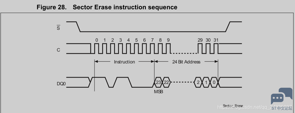

) a& R9 e2 g% k3 ^8.擦除FALSH2 _7 k1 C. x/ a- S
2 I- n' m( a+ ~' V4 [' k, {+ @8 O1 q第一种情况是按扇区擦除,这也是N25Q128最小的擦除单位(N25Q128共有256个扇区,每个扇区64KB)
# o* e! n! R; @; W6 H( X7 T+ u) m: K! V" ^- \4 z
. P6 G- w  R9 E4 M" p
1 ^+ y: J. r! f5 c4 ?4 C: t参数设置为1线指令 ,1线地址,24bit地址,无数据阶段' g! D! |/ O: r' Q
( B/ C6 G0 ^2 n9 N: G+ G
  1. /**
    1 x2 s# h* h6 N) J3 o
  2. * @brief  擦除QSPI存储器的指定扇区; o6 E( Q+ j; {- g8 o  b
  3. * @param  BlockAddress: 需要擦除的扇区地址
    6 F3 u9 y0 u2 a8 r: t8 M; S  C
  4. * @retval QSPI存储器状态  f2 m, d% c- @* M" |& O: x
  5. */" J2 t  M2 u8 K( k! g/ T3 b' [
  6. HAL_StatusTypeDef BSP_QSPI_Erase_Sector(uint32_t Sector)0 B0 D; n/ m& R, Z5 B  y
  7. {
    " y$ c5 r7 O$ i% G
  8.            uint32_t SectorAddress=Sector << 16;//Sector*65535算出该扇区对应的地址4 B0 b0 o: ]" c
  9.         / E* W) v- {2 T' N
    + V$ c( p1 l( y( q5 n
  11.      /* 初始化擦除命令 */
    , b1 d1 F( d" |$ x$ m, \) ~7 W
  12.
    & w& y6 C/ H9 p9 \& ^
  13.      s_command.InstructionMode   = QSPI_INSTRUCTION_1_LINE;
    # q- D8 A9 p# t$ v1 s+ p: `
  14. % }$ b, E6 ~5 G/ S3 z. B& ^, X1 p
  15.      s_command.Instruction       = SECTOR_ERASE_CMD;//按扇区擦除
    1 i. J2 S6 U) r! c& _
  16. ) \3 V' a+ ?9 E! k0 j& I
  17.      s_command.AddressMode       = QSPI_ADDRESS_1_LINE;; \; D! H% ~; c- h/ C: U
  18. $ z6 p% W0 s8 z7 w5 ^
  19.      s_command.AddressSize       = QSPI_ADDRESS_24_BITS;+ z5 S! k; s. H
  20. , P% L2 Z6 n; l0 f# Z
  21.      s_command.Address           = SectorAddress;
      x7 |% H% p4 ?+ D# z5 x
  22. . t# P" c% q) U( u  Y: ^5 [
  23.      s_command.AlternateByteMode = QSPI_ALTERNATE_BYTES_NONE;
    $ l1 w1 D/ s2 S9 M
  24.   v' g8 m+ @# M5 Q1 l: O- [5 `
  25.      s_command.DataMode          = QSPI_DATA_NONE;! D9 f: R, U6 J# n3 @
  26. : b, P) ]! h! {3 m  g: W
  27.      s_command.DummyCycles       = 0;
    ) j/ d- C6 n  I1 f# A) U9 j
  28. 5 _4 U* j) [. Y" _6 K  S. y3 L
  29.      s_command.DdrMode           = QSPI_DDR_MODE_DISABLE;
    : N0 R# V0 o9 @6 z2 e- `. |6 }" H

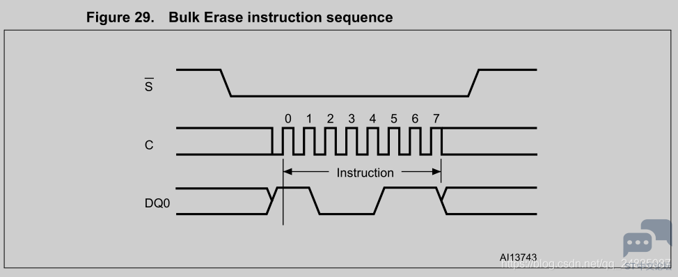

第二种情况是全片擦除,时序如下:
8 v( X2 ?0 `0 a2 l' W( {# T8 N8 ?5 t& x% o' h3 \1 C
4 l8 S1 |- H7 y0 s- Z+ @6 h
. ]/ H$ X" E- f' u  O全片擦除仅包含指令阶段,对于N25Q128来说,全片擦除耗时可达48s。
/ k2 _2 V4 |4 j$ Y

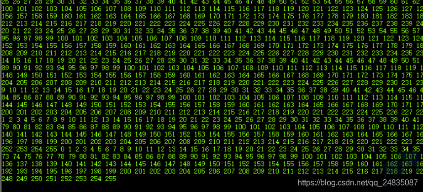

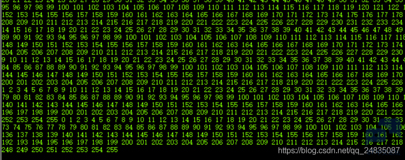

9.测试程序. K; {- Z) ^, `" V9 d( O5 C# U$ m8 f
1 K. ]6 g( v' ~* b测试芯片写入和读取是否成功,首先向0x1FFFF地址连续写入4096个字节,然后再读取出来,对比两次数据是否一致。
( w/ Q; a9 B, b4 N- V4 r6 X# g1 Y* d5 I) J- L
  1. unsigned char write[4096];
    * K6 {% j/ g" G4 @) B" V
  2. unsigned char read[4096];   8 `! Y, O) W) R4 d2 L
  3. void N25Qxx_Test(void)
    2 D+ t% W" M& @4 o" j5 \7 {
  4. {
    + B7 _: j4 b7 X: X
  5.   uint32_t i = 0;
    * C0 s6 {% z7 m9 u* _% p5 X( J
  6. / x% T" {$ j+ ]# ~! Z( X5 {+ y# W
  7.         for(i = 0;i<sizeof(write);i++)
    8 M  c4 g  T/ A8 T3 @$ B+ `
  8.         {# L7 E) |- j7 D1 ^5 ^* M0 s
  9.     write=i;3 x, T$ G! h- \" w- x+ n9 B
  10.         }
    $ k6 h, `+ f+ ?8 n% H
  11.
    8 t+ `5 M9 n4 X7 L4 |& G% D
  12.         printf("write data:\r\n");        5 L0 v( Z7 a  g8 G
  13.   for(i = 0;i<sizeof(write);i++)
    3 R3 Q7 S  c% Z5 m1 Q
  14.         {
    # g3 \/ Z0 t& P, \1 F
  15.                 printf("%d ",write);- W! F8 L7 Y$ y8 ?
  16.         }4 O, e' x  s. P; X0 @
  17.   printf("\r\n");
    . b7 Y4 f, ?5 {' _
  18.         printf("\r\n");
    0 n' }( [( b. M, {) W( d
  19.         printf("\r\n");$ M; G" H/ ?5 D3 t% f/ |* j
  20.         4 C' }4 I, W9 f3 l

写入的数据(部分截图):
' a- w. w; [3 }9 ^2 c& o0 w1 @# a2 n  \2 A( S
4 ^; ]- m% G' l) ]5 [
: O+ u% T2 i4 {& J# W% N读取的数据(部分截图):: S, _4 I4 I; K5 m7 a5 p- f
0 Q1 |9 Y( B* b1 `# \
+ p9 U1 E5 Y3 h$ e3 E9 T0 i2 W& [9 J3 v
截取相同的部分,两次数据完全一致,写入和读取成功。3 g+ V8 q+ N/ o: B0 g2 A) \+ }

1.N25Q128 与  W25Q128 有很多不同的地方,特别是4线模式下,二者很多地方不同,代码不可混用,比如W25Q128的很多指令都是支持4线的,但是N25Q128的指令阶段均不支持4线模式。; ^3 k1 S! e0 n0 r2 k6 ^" z
5 k, [: o# h0 h/ b/ G: M+ x4 w2.硬件上使用了4线SPI,但是仍然可以使用单线SPI操作,只是速度慢了点,其他的没什么影响。
* z' I. E. C! o8 D7 O+ d* D2 {1 k* Z" ?3 x8 H' {4 _+ W
3.N25Q128在配置为内存映射模式时,外部 SPI 器件被视为是内部存储器。QUADSPI 外设若没有正确配置并使能,禁止访问 QUADSPI Flash 的存储区域。即使 Flash 容量更大,寻址空间也无法超过 256MB。如果访问的地址超出 FSIZE 定义的范围但仍在 256MB 范围内,则生成 AHB 错误。此错误的影响具体取决于尝试进行访问的 AHB 主设备:
: @) Y/ I" {* d" A# X( _ 如果为 Cortex ® CPU,则生成硬性故障 (Hard fault) 中断
- ]" b& f2 y* J/ F9 N& w 如果为 DMA,则生成 DMA 传输错误,并自动禁用相应的 DMA 通道。
: s9 {! `9 `- s% N

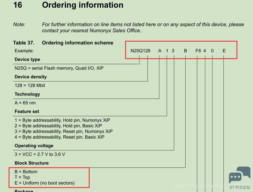

" g3 U- ]% U0 k' f4.N25Q128包含248个主扇区,每个扇区64KB,还有8个64KB的启动扇区,这8个启动扇区又可分为128个子扇区,每个子扇区大小为4KB,所有的扇区擦除都可以按照一次64KB大小擦除,但是这8个启动扇区也可以按照4KB一次擦除(需要使用SUBSECTOR_ERASE_CMD指令擦除)。6 x" F5 ~( r' u  ^% `0 ~4 r/ m
, b. S+ g2 L4 p- X7 C( Z5 M
5.N25Q128分TOP和Bottom架构,两种架构的区别就是启动扇区的位置不同,TOP架构的启动扇区是248~255(地址范围:F80000 ~FFFFFF),0~248为主扇区。Bottom架构的启动扇区是0~7(地址范围:0~7FFFF),8~255是主扇区。这两中架构可以通过完整的型号区分。$ b2 [  b" R' U
& d3 V) d  K) o: O5 ~' U  U* |
5 d: i  v) G& i" `7 B  I
& `' m0 s: O/ r" U6.N25Q128和W25Q128 不可以相互替换,除非使用单线SPI通信,且只能使用F80000 ~FFFFFF或者0~7FFFF范围内的内存。, Z6 |. z) n+ U: G+ Z0 z' o
. \# }2 L3 g+ H! B/ s7.N25Q128的指令在不同spi模式(单线、双线、四线)下有所不同,使用时一定要特别注意!!!; L& {1 o( m  q! ]: S- t& U
