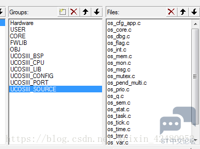

2.在工程里创建文件夹UCOSIII等文件夹,并添加文件。4 d& @, M4 ~  s, f
7 p  s3 o0 {" @( W+ `7 R

- Y0 f! b- [; m2 l4 S3.在MDK中创建路径并添加文件。4 C6 g; F8 ]; [& e2 Z, b
/ R: G. [4 ]5 q7 Z% D1 s0 o- {
