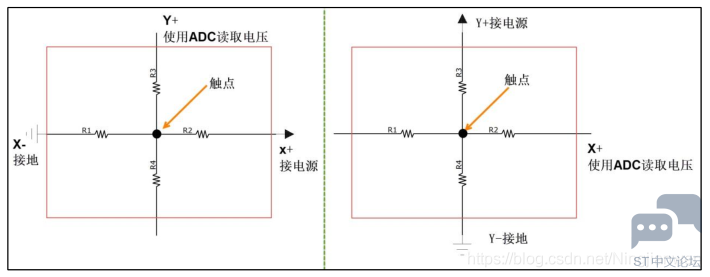

1. 电阻屏等效电路如下所示, 当产生按压时:
" q4 w: o9 K) G; S. xX-接地,X+接电源,Y+接ADC输入.通过读取Y+的电压以及电阻分压原理,可以得出触点的x坐标
" ?) P3 U. z* Z# u9 h( I0 U. tY-接地,Y+接电源,X+接ADC输入.通过读取X+的电压以及电阻分压原理,可以得出触点的y坐标7 {5 A- f2 [- a- `- J/ x

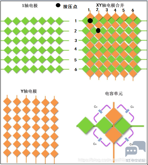

2. 电容屏等效图如下所示, 检测原理类似矩阵按键, 当产生按压时:3 B; R% x: M! E0 F* I9 [
; O4 }2 ^: p! p* o8 R( |) XX轴产生从上至下依次产生激励信号(AC交流信号), Y轴电极同时接受信号 (该激励信号是交流电,可以通过电容穿到Y轴).
! A; N( K" M; z5 f8 N
* }  d8 d: j* }; J0 H( K假设有如下两个按压点(分别位于(1,1)与(2,2)的位置),检测过程如下:! O  B% D3 O7 g* ?6 t8 C
当X1产生激励信号时,Y1接受到的交流信号产生了变化, 所以可以确认(1,1)处有触摸.* ^2 h5 f% [" \- }0 A
接着当当X2产生激励信号时,Y2接受到的交流信号产生了变化, 所以可以确认(2,2)处也有有触摸.

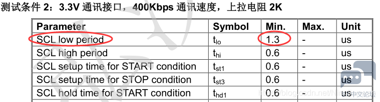

5 h* t8 ^! e  w. W在GT9147数据手册中可以发现如下截图所示内容,SCL在低电平期间至少保持1.3us,其他电平最小保持0.6
2 w/ Q6 n" Q1 i8 V9 R/ E# [* `- g; d  w! r5 U3 q$ u. Y  S) I9 ?
- x- B8 o7 N  @. c
) M1 d; Z, L6 S; L: [3 A所以将IIC延时函数定时为2us可以满足所有时序。(一般支持最高速度400k的IIC设备,基本都可以使用2us延时。)+ l) W$ @0 z( L! K3 s* u6 V4 R

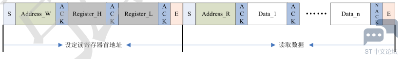

7 k3 |& ^$ w/ A- S4 M2. 数据传输 与 ACK时序
4 a3 h6 O, Q1 I/ j, b' W- J; _
/ ^/ t' B/ Y$ M! o0 M1 @7 P: L下图是ACK时序与 传输数据0的时序图,这两种时序图是一样的,区别在于ACK是在8个数据时序后产生,且SDA电平是由接受数据端拉低的。
) v3 J) `8 G1 l0 l9 M+ l8 F
* K* t  P8 D. T% h+ d/ l4 s
1 R, h% ^8 w" O$ [# n9 t  C# |+ w+ H$ O- n# V" L
产生ACK时序:在SCL高电平期间,SDA为低电平状态。% J. [% v1 k  N9 K: x

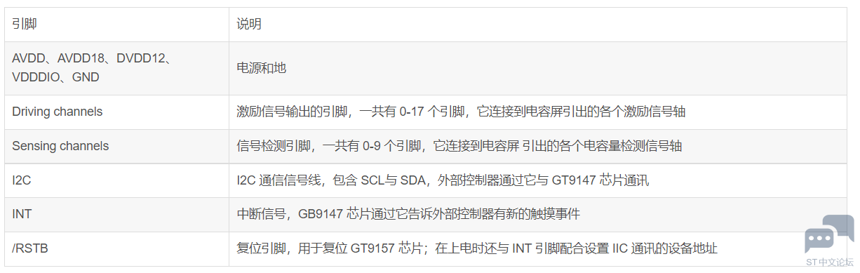

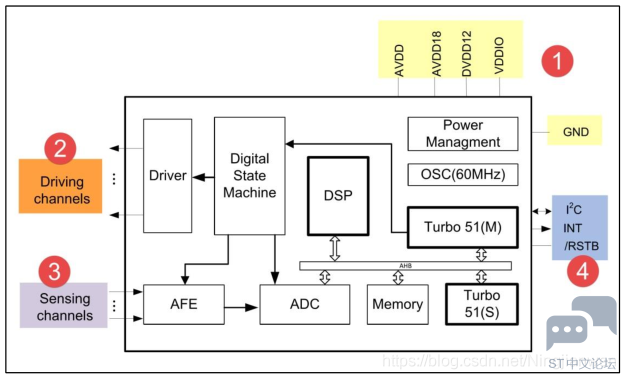

! P& ?, G3 e9 x* Y5 h三 GT9147电容触摸屏控制芯片驱动" |( _# \. s. z% D2 F  E1 L) W
1. GT914内部结构框图如下图所示7 y; |8 K# n  x5 @6 ?4 J* i* l
( T) e/ j, d( s8 z# k% U. ^
8 ]3 ]' N% h8 r) T2 B  D% k, z) {0 h+ V5 H
3 D5 R& r3 B7 `

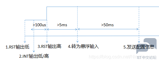

' ?) w2 R& s- M6 v+ t9 X2. 上电流程
! g# T* L" P1 G2 V
% g' ]" w- J7 S- D, P0 s# @+ \GT9147上电初始化流程如下所示:  m! f; _( O( G
7 q& f8 t$ k4 R# n
配置RST输出低电平,INT输出低(或者高)电平后,位置100us以上,此阶段配置IIC地址为 0xBA/0xBB(或者0x28/0x29)  D+ B& A0 b1 X2 G+ H' j
接着配置RST输出高电平并维持5ms以上后,可以配置INT引脚为悬浮输入模式。
3 [' @  e* ~0 _/ q等待50ms以上后,可以发送配置信息。+ |5 Y6 M  G4 |" W" a2 V: X

  8.     GPIO_Initure.Mode = GPIO_MODE_INPUT;    //输出( L5 t4 }& q/ i/ L0 f- A( W
  9.     GPIO_Initure.Pull = GPIO_PULLUP;        //上拉( d+ _+ z9 w+ c0 u6 ]
  10.     GPIO_Initure.Speed = GPIO_SPEED_HIGH;   //高速
    2 w3 n6 R: C7 [% Y& w  `5 ~
  11.     HAL_GPIO_Init(GPIOH, &GPIO_Initure);    //初始化
    1 m+ \" z/ F7 {: X# e
  12. : r* ~; }9 O$ u+ r. P+ z6 D0 H6 }
  13.     GPIO_Initure.Pin = GPIO_PIN_8;           //PI89 u; S% t3 ~: \1 }3 F
  14.     GPIO_Initure.Mode = GPIO_MODE_OUTPUT_PP; //推挽输出8 _) b2 E; v9 |& B+ a
  15.     HAL_GPIO_Init(GPIOI, &GPIO_Initure);     //初始化4 E$ z( y3 t8 b/ d
  16. & W0 Y1 b$ N6 Y: [  {3 n
  17.     CT_IIC_Init();              //初始化电容屏的I2C总线
    % p4 g  G' W$ d
  18. 6 {$ h! C/ c# F/ M  {
  19.     GT_RST(0);                                //复位
    ' ~( y* O' q& o* a$ b! E
  20.     delay_ms(1);            //INT引脚电平维持100us以上
    5 J" Z! @% L( a0 M8 s+ T% k) h& r
  21.     GT_RST(1);                                //释放复位
    : Y; p2 O& L/ N  r- u& E2 C$ |' j0 S
  22.     delay_ms(10);           //释放复位后维持5ms以上,设置INT为悬浮输入
    ) K; w6 V9 ^6 r4 u  Q
  23.     GPIO_Initure.Pin = GPIO_PIN_7;
    $ q+ z3 B) [9 O# H0 D; c
  24.     GPIO_Initure.Mode = GPIO_MODE_IT_RISING;) W( m+ T7 y3 i7 m) i( U; V
  25.     GPIO_Initure.Pull = GPIO_NOPULL;! g8 z$ \) k5 A/ O/ b5 d' \) T
  26.     HAL_GPIO_Init(GPIOH, &GPIO_Initure);    //初始化' O3 O2 T1 W: U) v/ d: t) h. |
  27.     delay_ms(60);6 O# a! j2 C1 }/ x1 e/ [3 E

4.主机 对 GT9147 进行读操作时序' |" P( y$ j+ I& [' e7 _
& i6 r$ j# k! |) |( G7 r2 V
' t& W# x# |9 o1 I! b2 D, J/ F- _0 D
$ a1 S- ?" ]8 M& B1 l9 @) E4 \+ \根据该时序图编写读寄存器函数如下:
0 s! c3 d$ M- S: X7 {
; @4 W! a. H' ^4 M1 C
