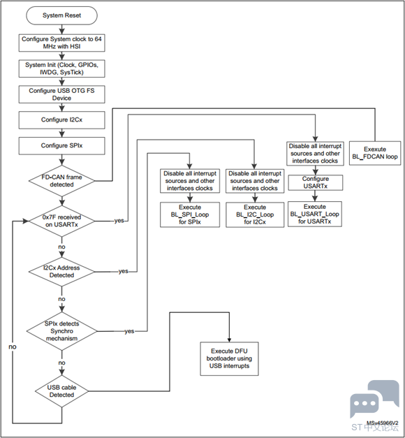

67.1 初学者重要提示 U3 f# b# _8 e" C/ `' _ ~1 h" g! E 本章主要为大家介绍系统bootloader的理论知识,下个章节为大家实战。 67.2 系统bootLoader基础知识" [- X$ ^: }3 }* _% ?( E STM32的系统存储区自带bootloader,此程序是ST在芯片出厂时烧录进去的,主要用于将用户应用程序下载到芯片内部Flash。支持USB,SPI,I2C,CAN,UART等接口方式下载。如果大家的应用程序打算采用这种接口方式进行升级,可以考虑采用系统bootloader,简单易用,无需用户自己写bootLoader了。+ l5 t) }2 a$ E: o9 a' N$ z7 K8 F 更重要的是,使用系统BootLoader可以不依赖硬件boot引脚,可以直接从应用程序跳转到系统BootLoader,这样灵活性就很大了。# s' {; ]% g6 |+ P* S/ d, R 67.2.1 系统bootLoader执行流程) N! s& e9 W4 x+ T1 L7 K7 ?( s1 A9 p 下面是STM32H7的BootLoader程序执行流程,简单了解下即可: 4 L: ?0 [0 L+ u. ] @

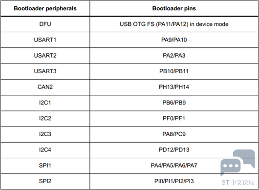

, g& I# L" \3 O5 _ 关于这个执行流程,要特别注意一点:如果在进入系统BootLoader前就插入了USB线,会导致进入系统BootLoader后优先执行USB DFU,其它的接口方式将没有机会执行。 1 W, m* Z1 s0 W1 w4 @ [% ` 67.2.2 系统bootLoader使用的引脚3 T, x$ k. I' m STM32H7的Bootloader使用到的引脚分配如下:, b+ ~1 z6 Y+ \( p, k+ Q5 t X/ o R " }" O7 A. U' f9 {+ z

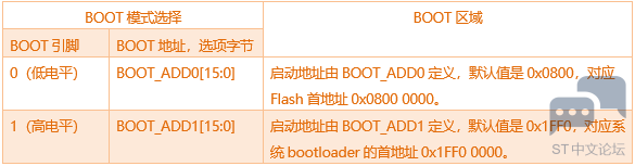

67.3 进入系统bootLoader的方法 t" P- b6 ?! p$ g9 ?5 f STM32进入系统BootLoader主要有两种方法,一种是设置boot引脚,另一种是应用程序直接跳转到系统BootLoader。 0 U& Q. d" t7 e+ u2 t- I 67.3.1 设置硬件boot引脚进入系统bootLoader' a" U$ k" t% K; `+ { H7的启动方式比较更灵活,只需一个boot引脚。但是一个引脚只能区分出两个状态,为了解决这个问题,H7专门配套了两个option bytes选项字节配置,如此以来就可以方便设置各种存储器地址了。
BOOT_ADD0和BOOT_ADD1对应32位地址到高16位,这点要特别注意。通过这两个选项字节,所有0x0000 0000到0x3FFF 0000的存储器地址都可以设置,包括: 所有Flash地址空间。2 I" ^: J1 u. h8 w& }' S 所有RAM地址空间,ITCM,DTCM和SRAM。 设置了选项字节后,掉电不会丢失,下次上电或者复位后,会根据BOOT引脚状态从BOOT_ADD0,或BOOT_ADD1所设置的地址进行启动。也就是说是,H7可以从0x0000 0000到0x3FFF 0000所有地址进行启动,这点与F4完全不同,F4系列是固定从0x0000 0000启动的。8 Y. Q1 r o- q# P" W. Z STM32H7的boot引脚设计:% [" V @/ |% R) q( L' M$ r
8 q3 r* Q& W& C+ h 使用BOOT功能,注意以下几个问题: : h3 v: M/ S+ _/ B 如果用户不慎,设置的地址范围不在有效的存储器地址,那么BOOT = 0时,会从Flash首地址0x0800 0000启动,BOOT = 1时,会从ITCM首地址0x0000 0000启动。- @. Z) Q1 y& u. o 如果用户使能了Flash Level 2保护,那么只能从Flash地址空间进行启动。+ Y) Z8 Q* K$ g1 B. o0 f 67.3.2 用户应用程序跳转到系统bootLoader! T6 E8 N, y+ Z2 L 除了使用boot引脚控制运行系统BootLoader,也可以上电后跳转,跳转前注意以下问题:. X+ x2 |$ o4 o! m$ v. A 禁止所有外设时钟。, W6 A# ]( U- o+ D& h 禁止使用的PLL。! c0 \8 _$ W( _8 s 禁止所有中断。 清除所有中断挂起标志。 如果使用Go命令,对于BootLoader中使用的硬件外设寄存器,跳转前是不会设置到复位值的,如果用户代码中恰好也用到这些寄存器,需要重新配置。这里要特别注意的是BootLoader会用到看门狗,并且喂狗时间设为最长了,如果用户代码里面要用到看门狗请根据需要重新配置,并且看门狗一旦开启是无法关闭的。 对于具有双bank特性的STM32,为了能够从用户代码跳转到系统boot,需要将系统boot代码区使用寄存器SYSCFG重映射到0x0000 0000(除了F7和H7系列)。对于STM32F7系列,需要禁止nDBOOT / nDBANK 特性,然后跳转到系统boot区。6 Z" @( k# ^! }: y! Z# t 如果用到系统bootloader的DFU/CAN接口,需要用到HSE时钟,这个时钟的频率是通过内部HSI/MSI检测出具体频率。因此,由于外部温度等各种情况,内部HSI的精度会受到影响,从而影响检测出来的HSE时钟有较大误差,最终导致DFU/CAN运行失败。! C! `# {2 R* O! l& e; C! l 具体实现会在下一章节为大家讲解。 , F' _2 X; p( ~ 67.4 退出系统bootLoader的方法 当前主要研究了USB DFU和串口IAP退出bootLoader。# v& N: [4 ~7 P, T # R# R! U" W* D+ r6 d1 k( ` USB DFU 当芯片工作在系统bootLoader的USB DFU模式,更新完毕程序后,不会自动退出USB DFU,需要重新复位芯片后才会退出。由于DFU模式会用到USB线,插拔USB线是难以避免的,所以是否支持自动退出,并不影响。 8 w( l- E$ c. E! {1 d4 E 串口IAP 当芯片工作在系统bootLoader的串口升级模式,更新完毕程序后,可以自动退出。所以基于串口的组网设备,使用系统bootloader非常方便。) t$ V# s' ~0 H 6 _3 e8 {, O1 ^& ^) l' m2 R 67.5 系统bootLoader的擦写管理 注:这部分知识点有个了解即可。: W9 _* d/ e9 {$ Q' H" [6 y* i , S! V; n' J0 S 使用bootloader命令进行的所有写操作都只能字对齐(地址应该是4的倍数)。要写入的数据数量也必须是4的倍数(接受未对齐的半页写地址)。 有些产品不支持批量擦除操作。使用BootLoader进行批量擦除时,有两种方法可用: 使用扇区擦除命令一个一个删除。# R5 j- B1 {: h u9 g/ Q4 x" U3 r 将保护级别设置为1,然后设置为0(使用读保护命令,然后使用读非保护命令),将导致大批量擦除操作。5 Y9 Y3 G) b! C, H& R+ f X& [ STM32 L1和L0系列的Bootloader除了支持操作内部Flash,内部SRAM,可选字节等,还支持操作Data Memeory(数据存储区,貌似是指的EEPROM)。数据存储区支持读写操作,而不支持擦除命令,如果要擦除,写0即可。另外对此存储区的写操作必须是4字节对齐(写地址),并且写入的数据也是4的倍数。0 Q' v/ x) e+ m! q% c F2, F4, F7 和 L4除了支持操作内部Flash,内部SRAM,可选字节等,还支持操作OTP存储区。仅支持读写操作,不支持擦除命令。 F2, F4 和 F7系列的内部Flash写格式依赖于供电电压范围,默认的写操作只支持字节(半字,字和双字是不支持的),为了增加写操作速度,用户施加足够的电压范围以允许写操作按半字,字或双字,并通过虚拟内存位置的boot程序更新此配置。该内存位置不是物理地址,但可以根据协议使用常规的BootLoader读写操作。该存储位置包含4个字节,分别为如下表所述:3 M; E1 n8 b5 E 6 E0 e" ^$ A$ ]8 z2 U; v 67.6 总结: U+ B( @* ^' N: M 本章节就为大家讲解这么多,更新相关的知识看ST的应用笔记AN2606。# A* y' p+ `5 q7 l- b 7 r, s3 a9 ^$ R5 t8 Y9 D |
