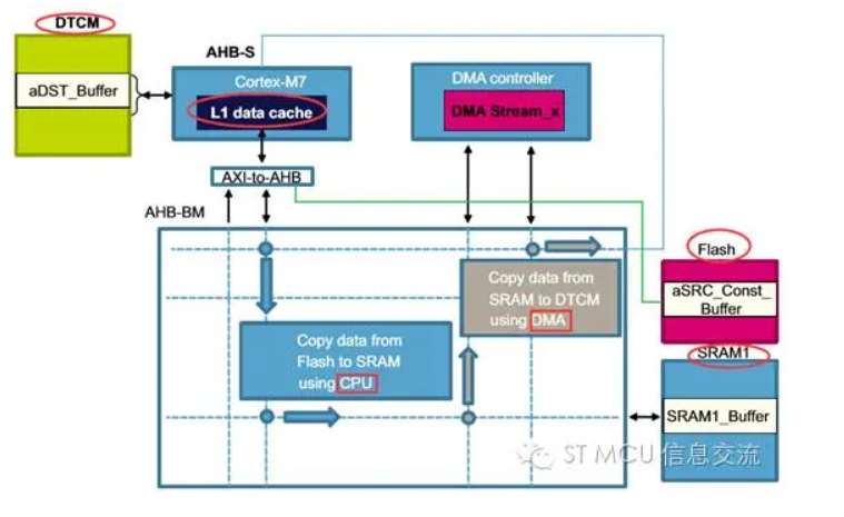

    下面有个关于数据一致性的实例供大家思考。
首先CPU从片上FLASH存储块aSRC_Const_Buffer的128字节常量数据拷贝到SRAM1里的一个名为pBuffer的缓存区。
然后CPU配置并使能DMA执行从内存到内存的传输,将SRAM1里pBuffer缓存区的数据传输到DTCM  RAM的另一个aDST_Buffer缓存区。
最后,CPU将aDST_Buffer缓存区的数据与flash存储块aSRC_Const_Buffer的常量数据进行比较是否一致。
