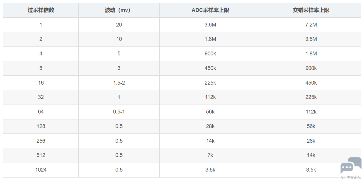

测试条件: STM32H7$ [- t S- O+ Q% M! D+ I 杜邦线+鳄鱼夹; Z+ t. f& z2 y" a0 ?# j% d 36M时钟,1.5cycle采样时间 100k采样速度 采集直流SDG 1032X信号发生产生的1V直流 测试过程中,让TIM去触发ADC采集100个点,通过printf打印到出口助手,观察数据,去掉极其个别噪声过大的点(毕竟是鳄鱼夹+杜邦线连接)。然后观察大部分数据的电压波动,找到最大和最小的差值。, H l' c$ r0 q1 Z. G 注意这里只测量了波动,没有测量稳定值和理想值之间的电压差,因为直接用杜邦线接鳄鱼夹,会有阻抗等别的问题,绝对误差没有太大意义。- ~: ]" N8 _& `+ u: Y$ V
r* s; E# o2 k 考虑过采样相当于取平均,测量了1,2,4倍过采样后,其他倍数的误差大致可以预估出来,大致是2倍缩小。 这里测试条件受限,看到64-1024倍的过采样基本分不出区别。如果配合上诸如SMA连接,跟随器等外部电路,测量效果更佳。 ' I+ H" Q; z5 i5 ]9 g- f# { |
