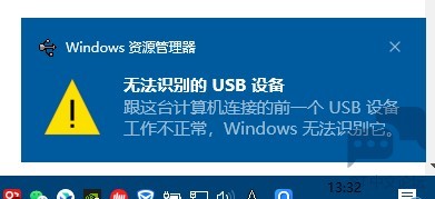

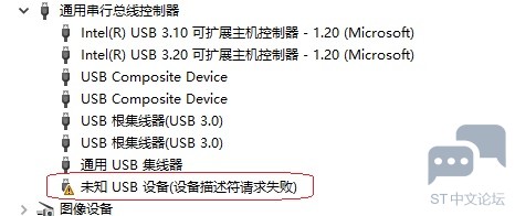

你好,刚买原厂STLINK-V3SET烧录器,使用不到一个月,今天插入电脑提示无法识别此USB设备!这个问题应该要怎么解决,谢谢。STLINK-V3SET烧录器.jpgSTLINK-V3SET烧录器-设备管理器.jpg

废鱼 回答时间:2021-12-27 17:17:38
楼主您好。解决问题的方法:
1、先换电脑,安装驱动,是否能够识别
2、上述失败以后,更换连接线
3、上述失败以后,检查电路板的状态,比如LED灯等一些设备的状态,是否是正常的。检查一些跳线器的状态,是不是有连接了不应该连接的线。

myxiexing 回答时间:2021-12-28 09:45:46
USB线或者STLINK-V3SET烧录器已损坏,更换USB线看看,如果还不行就要看STLINK-V3SET烧录器的工作条件是否正常了,最坏的打算是要更换STLINK-V3SET烧录器.
