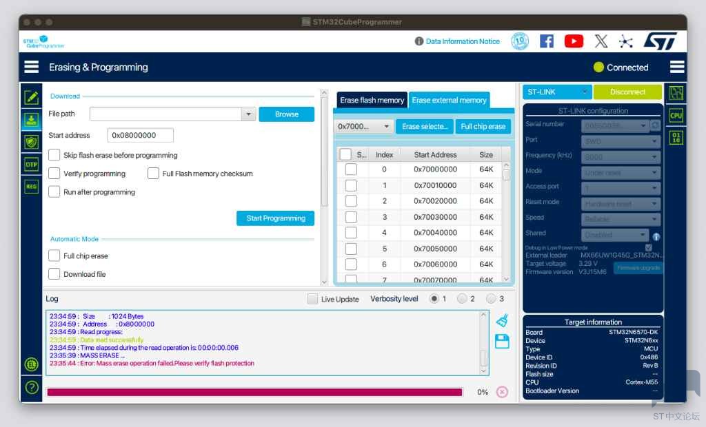

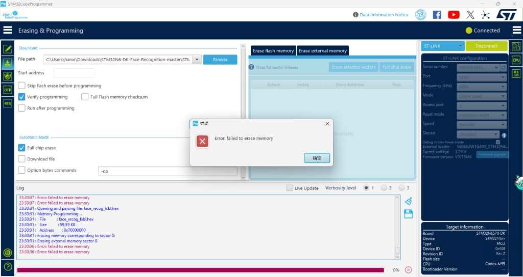

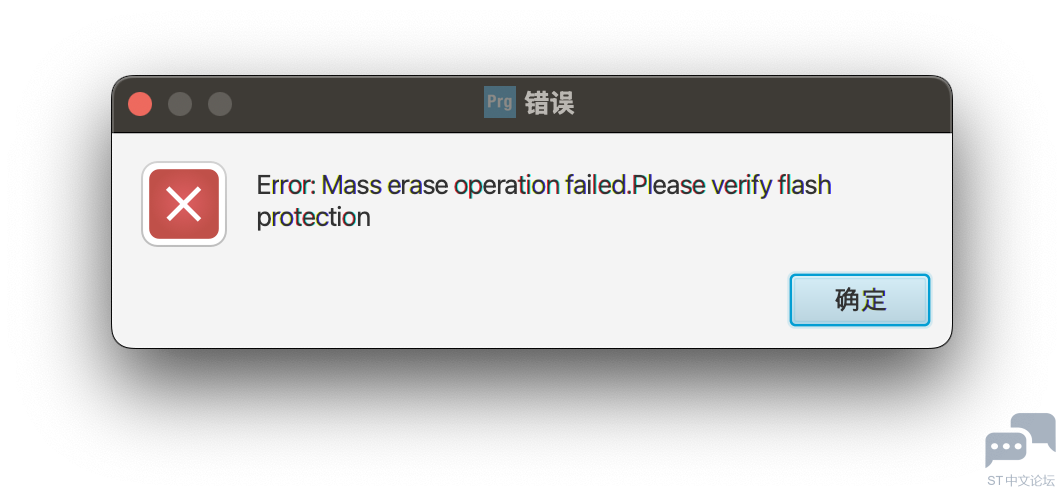

问题: 无法擦除和烧录程序,错误提示为 Mass erase operation failed. Please verify flash protection。

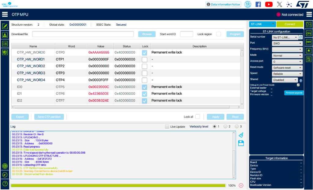

发现: 在OTP MPU界面中发现,OTP_HW_WORD0 的 Lock 状态已被勾选,并显示为 Permanent write lock,导致无法修改其值来将RDP降级。

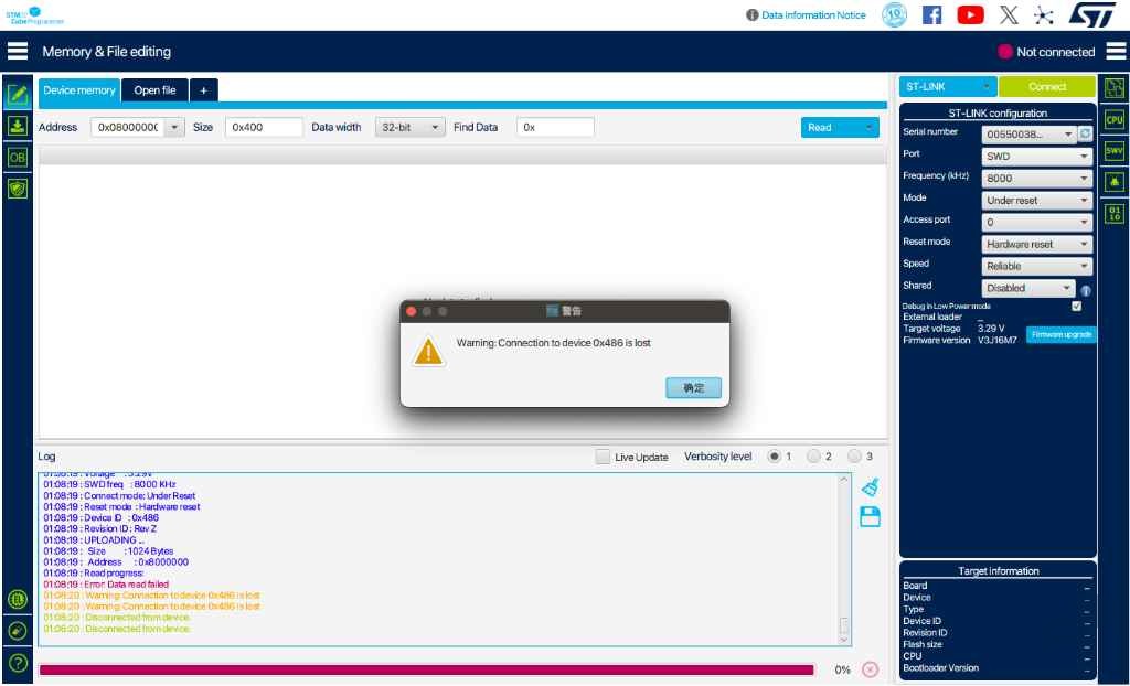

请问有人知道这种事情应该如何解决吗?我们在第一次尝试全片擦除的时候就遇到了报错,然后就卡住了。后来我们也尝试了各种办法修改RDP等级,甚至包括改变boot电平等,但是都失败了,现在甚至没有办法稳定的通过stlink连接,会出现下图这样的报错。

As to OTP_HW_WORD0, I think it is locked by ST?  发表于 2025-8-6 09:00
Have you tried changing the Boot Mode to Development boot? That is achieved by setting BOOT1 pin to 1. I had s imilar problem as yours, but was able to erase the chip in Development Mode.  发表于 2025-8-6 08:57
