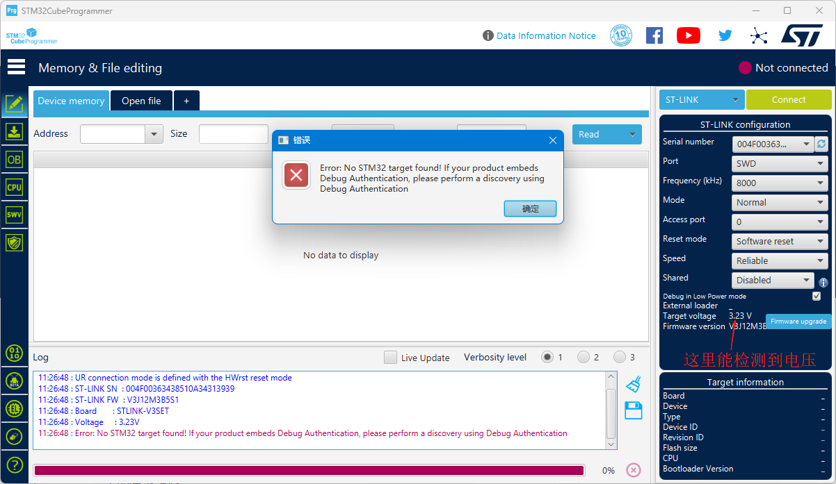

本来好好地,突然连不上设备了,提示no stm32 target found.
目前状态时仿真器上的指示灯正常,可以检测到目标板电压,但是不能连接到设备。换另一个jlink仿真器没问题。stlinkv3手里只有一个
求教是不是坏了?修的话要检查哪里?

xmshao 回答时间:2025-6-20 14:18:01
给些参考建议:
1、先拔掉调试器、断电开发板,检查硬件连接,重新上电试试。
2、在 STM32CubeProgrammer 的连接设置中,尝试切换复位模式,比方Hardware reset、Core reset)。
3、降低连接速度(如 4000 kHz 或更低),避免高速通信不稳定而导致的问题。
4、可以尝试通过STM32CubeProgrammer对STLINK做下固件升级,当然前提是硬件连接OK。
5、芯片是否有做读保护或其它需要调式认证的环节(不过,这点只是针对个别STM32系列,比方STM32H7R/S).
6、如果真是STLINK坏了,可能得想办法搞个新的。

谢谢回复。我检测了下载器,发现SWD信号线上的TVS挂了,换了一个已经好了
