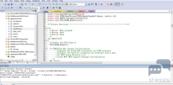

下面是程序工程界面:
image.png!
主要使用了开发板MCU STM32F769的USB OTG链接U盘。SDMMC接的TF Card。以及音频外设和MIPI-DSI触摸显示屏等等。

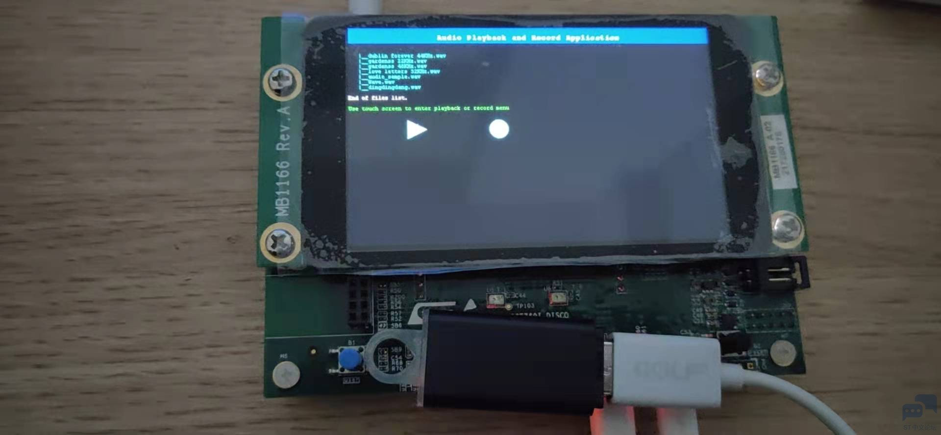

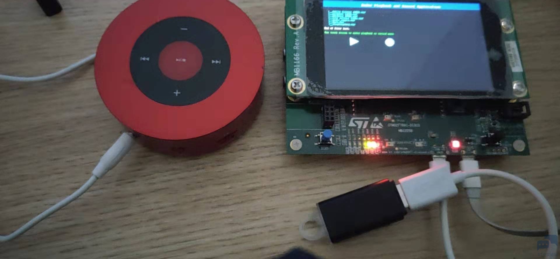

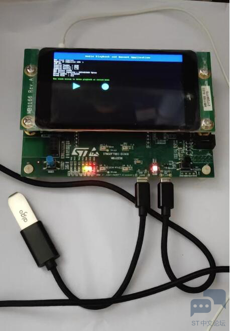

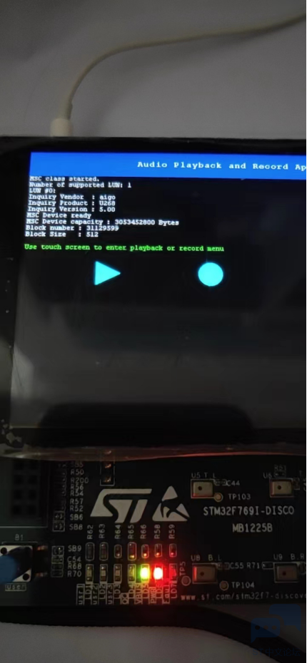

开始播放界面如下,点击三角播放按钮可以开始播放音乐,点击圆形按钮可以开始录音。
这块板带有WM8994音频驱动芯片,支持音频输入、立体声音频输出。板子插上TF卡和USB OTG接口,播放文件需要存储在TF卡或者U盘上。USB OTG使用的是MicroUSB接口,所以还需要一个MicroUSB转USB-A转换器,才能将U盘连接到板子上。

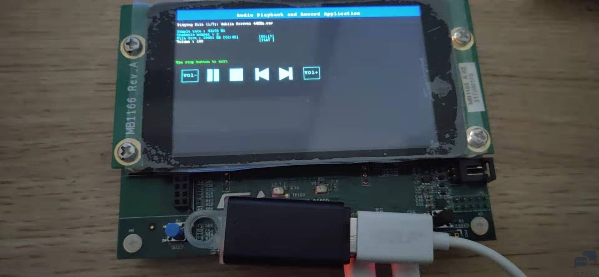

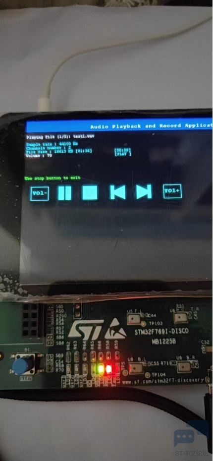

下面看看播放界面:
通过点击屏幕对应按钮可以切换上一首,下一首音乐,可以增减音量。

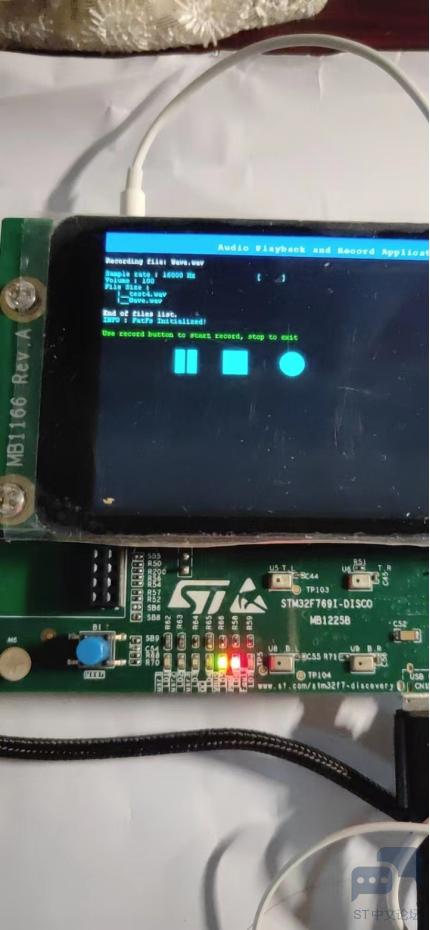

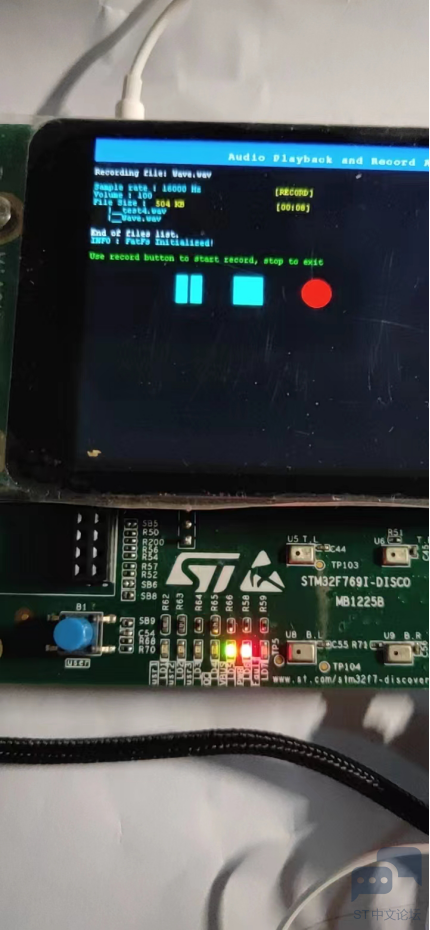

下面是录音界面:
点击圆钮进入开始录音:
点击方块停止录音。返回 主界面。这时可以选择播放刚刚录音的音乐文件了。录音文件名Wave.wav。

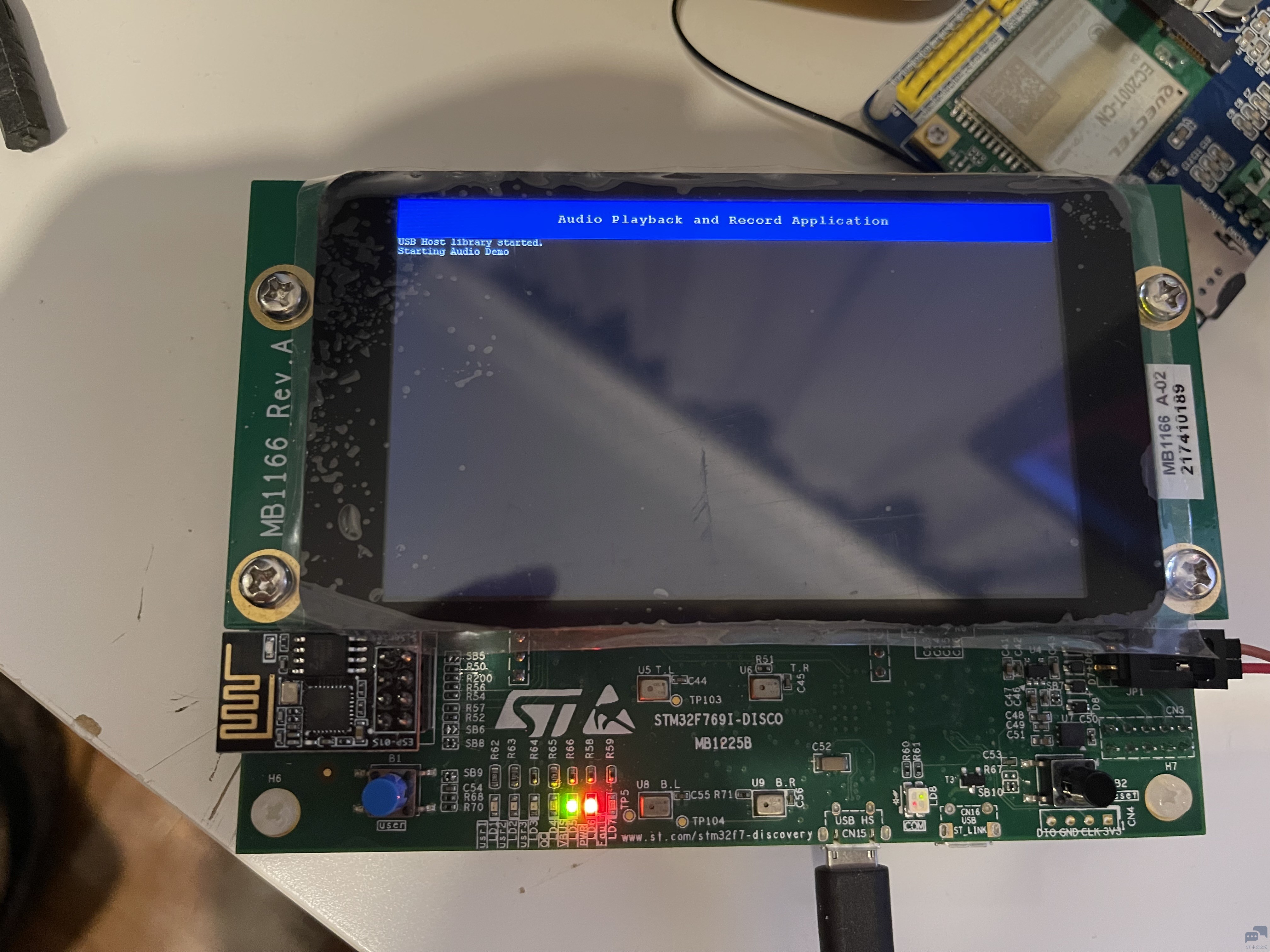

这个是跟官网的实例一样的.烧写后我的主机停留蓝标题下面
如何使用它?

STMWoodData 回答时间:2022-1-3 18:56:57
bilcat 发表于 2022-1-3 11:32, n1 S$ X; K. k4 z  `3 {6 H
[md]这个是跟官网的实例一样的.烧写后我的主机停留蓝标题下面- V* e; \* ?. {9 V1 z! p$ a
8 u* n6 C: L- a* X
!(data/attachment/forum/202201/03/113157t ...
  d. W3 J- M7 z+ P" s6 f3 {
你OTG没插u盘吧
/ U, `8 z+ V% F2 f  g* m
bilcat 回答时间:2022-1-14 16:44:45
<br /> <br />
是的。插上去以后就可以播放音乐了。
