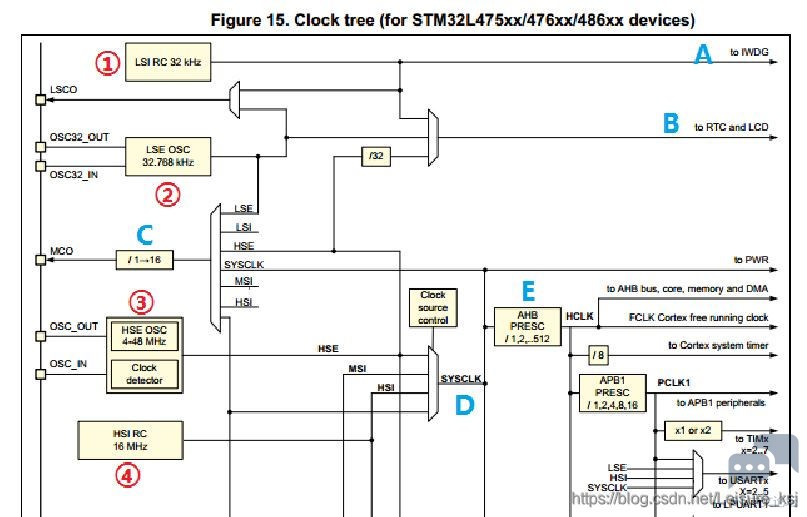

STM32L4 的时钟系统图如下:
) f/ p! A2 h8 O4 T  G+ F7 o% H
" k$ `* {* h) a9 |: J  v7 Y
, Z  l, `9 t* }+ M0 G  A
0 \% V2 n$ V  H6 X8 C8 s( z' o
# c* r7 I4 y& k' E. w  x在 STM32L475 中,有 6 个重要的时钟源,为 HSI、HSE、LSI、LSE、MSI、PLL。3 i9 U2 x2 x3 R8 G5 n
其中PLL 实际为三个时钟源,分别为主 PLL 和、PLLISAI1 和 PLLSAI2。' t% J/ l$ p( D; r
按照时钟频率,可分为高速时钟源和低速时钟源,其中 HSI,HSE,MSI 及 PLL 是高速时钟,LSI 和 LSE 是低速时钟。
6 h8 y7 P5 W' e) R4 g按照来源,可分为外部时钟源和内部时钟源,外部时钟源是从外部通过接晶振的方式获取时钟源,HSE 和 LSE 是外部时钟源,其他是内部时钟源。, N: S0 @! j( y/ \% M
按上图中红圈标示的顺序分别介绍这6个时钟源:: U6 i' ~+ {4 z8 `, O
① LSI 是低速内部时钟,RC 振荡器,频率为 32kHz 左右。供独立看门狗、RTC 和 LCD使用。6 B+ K4 J# g* h) c  L
② LSE 是低速外部时钟,接频率为 32.768kHz 的石英晶体。这个主要是 RTC 的时钟源。
' H2 k% T# m' o③ HSE 是高速外部时钟,可接石英/陶瓷谐振器,或者接外部时钟源,频率范围为4MHz-48MHz。本开发板接的是 8MHz 的晶振。HSE 也可以直接做为系统时钟或者 PLL 输入。
8 H, g) N/ f0 `④ HSI 是高速内部时钟,RC 振荡器,频率为 16MHz。可以直接作为系统时钟或者用作PLL 输入。3 q" J. k  L. J! ^* x1 p

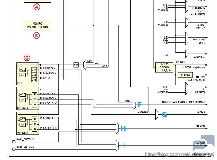

⑤ MSI 时钟信号由内部 RC 振荡器产生。其频率范围可通过时钟控制寄存器(RCC_CR)中的 MSIRANGE[3:0]位进行调整。
" S  p7 }; l% C  y( N( @' H; {) `) {⑥ PLL 为锁相环倍频输出。STM32L4 有三个 PLL:6 S/ }' @& c: x0 A
1) 主 PLL(PLL)可由 HSE、HSI 或者 MSI 提供时钟信号,并具有三个不同的输出时钟:
1 \+ c; J$ G7 G3 d7 [第一个输出 PLLR,用于生成高速的系统时钟(SYSTEM,最高 80MHz);
' V' S$ @8 f1 U3 c8 N9 O第二个输出 PLLQ,可为 USB、RNG 和 SDMMC 提供时钟源 ;
9 {- U2 {4 ?, _0 s! |$ B第三个输出 PLLP,可用于 SAI1 和 SAI2 时钟。$ `' I: |6 A: e& q2 |3 X& N- Q/ Z7 B
2) PLLSAI1 用于生成精确时钟,同样具有三个不同的输出时钟:* R6 \1 A4 J" n
第一个输出 PLLSAI1P,可用于 SAI1 和 SAI2 时钟;
# y4 F* q" U8 I* \第二个输出 PLLSAI1Q,可为 USB、RNG 和 SDMMC 提供时钟源;& f7 D! k9 S; [
第三个输出 PLLSAI1R,可为 ADC 提供时钟。
; o: u# f, X  G. B8 I3) PLLSAI2 用于生成精确时钟,具有两个不同的输出时钟:9 s8 n7 x% c# Y( p6 k" H% l5 R
第一个输出 PLLSAI2P,可用于 SAI1 和 SAI2 时钟;
6 N. w3 {" A. {* z第二个输出 PLLSAI2R,可为 ADC 提供时钟。
* A  I, |8 E8 k1 X2 Y3 g2 ?

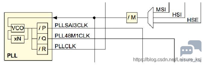

& y, ]8 @4 A: F3 y1 V: i: K' q这里重点分析 PLL 时钟第一个高速时钟输出 PLLR 的计算方法。先把图局部放大,如下图所示:
8 K  P0 w# Y7 K  ~  u
0 j% l9 x4 }9 ^
( m+ u; a: x: g上图中,主 PLL 的时钟源要先经过一个分频系数为 M 的分频器,然后经过倍频系数为 N 的倍频器,出来之后还需要经过分频系数为 R(输出 PLLR 时钟)、或者 P(输出 PLLP时钟)、或者 Q(输出 PLLQ 时钟),最后才生成最终的主 PLL 时钟。
7 i( d4 O: Z2 m- N
; C# D, n0 F6 b1 \0 O) P$ f0 A举个栗子:
) I1 P, y$ ^3 p, G: u7 C! J' T外部的晶振选择为 8MHz,同时设置分频器 M=1,倍频器倍频系数N=20,分频器分频系数 R=2,那么主 PLL 生成的PLLR 为:
4 G8 E/ D) O% u
; n  \- y7 \7 kPLL=8MHz*N/(M*R)=8MHz*20/(1*2)=80MHz
% m. P/ C. S/ M/ F  T( k如果选择HSE为PLL时钟源,同时SYSCLK时钟源为PLL,那么SYSCLK时钟为80MHz。7 ~5 H  {) C, Z- Q- O' `

观察之前给出的时钟系统图中标出的9个字母(A~I):
: p, ?4 K% v" X& C8 s7 C3 B2 q: `A. 这是看门狗时钟。从图中可以看出看门狗时钟源只能是低速的 LSI 时钟;3 w) A: _; G0 y+ m" f0 x
B. 这是 RTC 与 LCD 时钟源,可以选择 LSI、LSE 以及 HSE 分频后的时钟,HSE 分频系数可设为 2~31;* Z$ L5 ], s% y5 x9 ~) a& u
C. 这是 STM32L475 输出时钟 MCO。MCO 是向芯片 PA8 引脚输出时钟。它有七个时钟来源分别为:LSE、LSI、HSE、SYSCLK、MSI、HSI 和 PLL 时钟;3 g6 ?5 `& v( X
D. 这是系统时钟。SYSCLK 系统时钟来源有四个方面:HSI,HSE、MSI 和 PLL;
0 Q2 X+ ?' {) C* R% YE. 这是 PWR 时钟、AHB 时钟、APB1 时钟和 APB2 时钟。这些时钟都是来源于SYSCLK系统时钟。其中AHB、APB1和APB2时钟都是经过SYSCLK时钟分频得来,且这三个时钟最大频率为 80MHz;4 ^' y& w/ m5 V' R2 W, N; c
F. 这是 48MHz 时钟,主要用于 USB、RNG、SDMMC 时钟。这里的时钟源来自三个方面:MSI、PLLQ 和 PLLSAI1Q;
3 u" U. c# P5 X9 S& B/ yG. 这是 ADC 的时钟,这里的时钟源来自三个方面:SYSCLK、PLLSAI1R 和 PLLSAI2R;
0 `" ]7 N$ C+ @' nH. 这里是 SAI1 的时钟,这里的时钟源来自四个方面:PLLP、PLLSAI1P、PLLSAI2P 和SAI1_EXTCLK;+ @8 U% C* T- P( Z- t
I. 这里是 SAI2 的时钟,这里的时钟源来自四个方面:PLLP、PLLSAI2P、PLLSAI2P 和SAI2_EXTCLK。

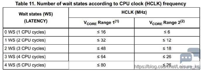

  40.     ret = HAL_RCC_ClockConfig(&RCC_ClkInitStruct, FLASH_LATENCY_4); // 第三步, 配置系统时钟源以及SYSCLK、AHB,APB1和APB2的分频系数
    2 I/ h* M; ^" G) D/ O5 V- \$ s
  41.     /* 第三步配置后,可以计算出:

该结构体还有一个很重要的成员变量是 PLL,它是结构体 RCC_PLLInitTypeDef 类型。它的作用是配置 PLL相关参数,定义如下:4 o$ b: _' I( A+ F- Z6 K( O
: S9 z5 J/ `  q& H9 [- o
  1. typedef struct * z' Z) s/ ^8 T' a0 |$ G
  2. {
    2 \* j$ y0 y/ R% I3 r
  3.    uint32_t PLLState;     // PLL 状态
    / j1 f. U! B" s1 q
  4.    uint32_t PLLSource;    // PLL 时钟源
    : v% J3 \$ y0 Y1 K% l# c7 a
  5.    uint32_t PLLM;         // PLL 分频系数 M
    1 f) T; {: G; q
  6.    uint32_t PLLN;         // PLL 倍频系数 N ! M- u2 L' k6 t1 `
  7.    uint32_t PLLP;         // PLL 分频系数 P
    / y* V. ^- T* Q9 ^
  8.    uint32_t PLLQ;         // PLL 分频系数 Q 0 Z5 d: s0 j% K( ^
  9.    uint32_t PLLR;         // PLL 分频系数 R
    / x/ L" M' Z; e6 ~. J* q8 N
  10. }
    " z# T4 }; f8 R+ u, K
  11. RCC_PLLInitTypeDef;
4 r; V8 J1 i) S
该结构体主要用来设置 PLL 时钟源以及相关分频倍频参数。. a1 c  b0 `. i

级别数值越小工作频率越高,所以如果要配置 L4 的主频为 80MHz,那么必须配置调压器输出电压级别 VOS 为级别 1。+ Z' a6 G0 L  |3 Z
配置好调压器输出电压级别 VOS 之后,如果需要 L4 主频要达到 80MHz,还需要配置FLASH 延迟 Latency。对于 STM32L4 系列,FLASH 延迟配置参数值是通过下表来确定的:1 S$ |0 V  m- i) i2 ~$ m1 D& g
! Z! m1 T" Z5 I& S# b4 O( s
( }3 \+ {, ?8 U" j- Q# N
: s9 Q+ d, R( G8 M可以看出,在 Vcore Range 1 时如果 HCLK 为 80Mhz,那么等待周期要 4WS 也就是5个CPU周期。在SystemClock_Config()函数中,设置值为 FLASH_LATENCY_4,也就是4WS,5个CPU 周期。
