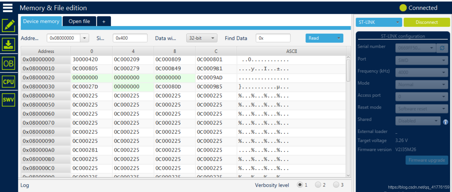

1、下载STM32CubeProgrammer,打开该软件,点击右侧connect,连接开发板。
# C% I4 Q6 X6 O6 W
/ S  d5 t6 ?7 e* Y% R
5 {; ~! x1 W  o4 Q

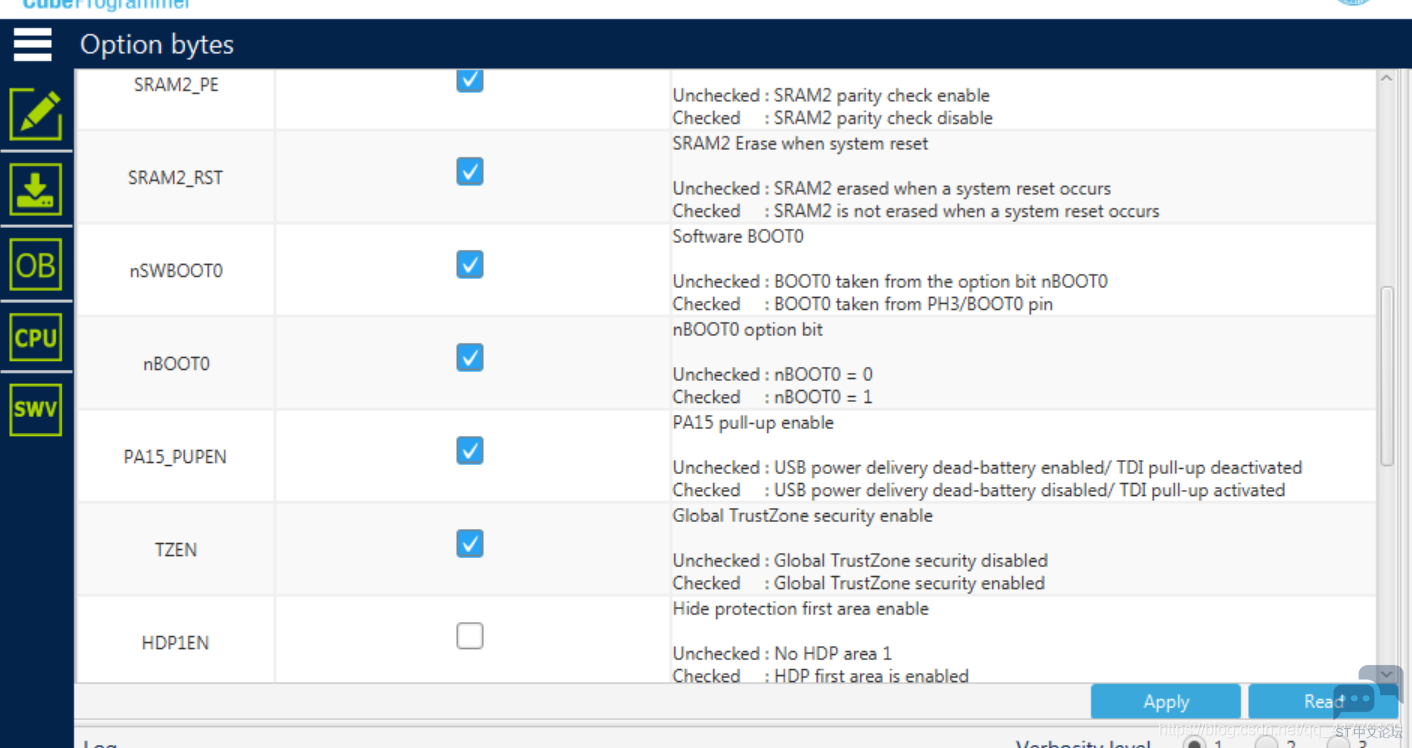

2、点击左侧OB按钮,点击User Configuration选项,将 TZEN 选项打钩,再点击apply按钮。

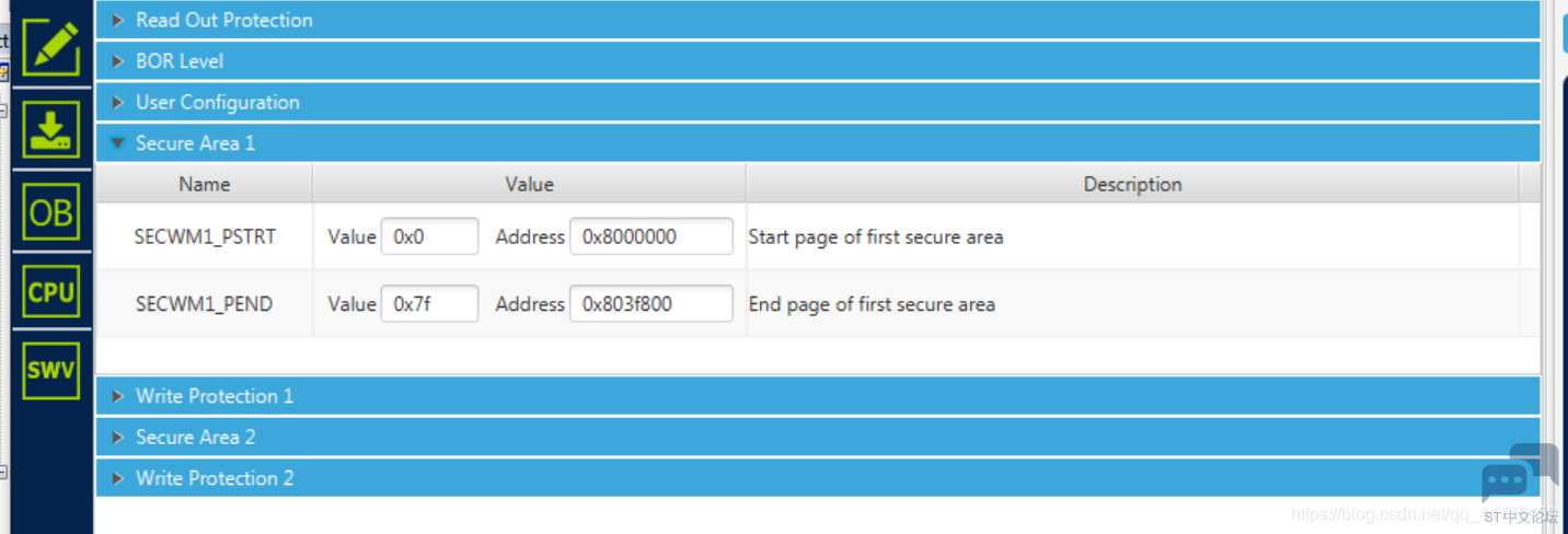

3、在Secure Area 1进行如下配置:4 ~5 X& o0 F% T; o, ~4 a
& U* @+ J9 b4 W' Q
. {- s! G7 ]" d8 P2 r+ |0 p/ w
: _3 U' t+ h4 x/ J3 X

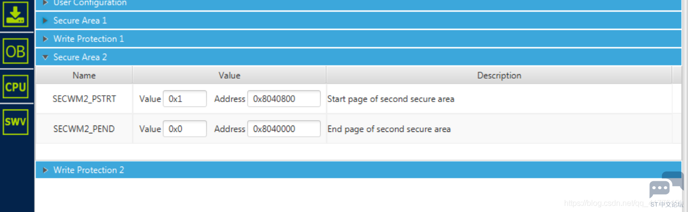

4、在Secure Area 2进行如下配置:' }! ?1 I! V5 {  d% e
" a. V$ ]6 X+ j: U! B
8 i" M% R7 w' W) O5 G, Z9 H
7 W- P& \' b/ ?- s0 M5、最后点击apply,将配置保存进开发板里。

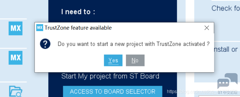

3 V/ L: s" |' V! i" e1、点击yes,使能trustzone功能。

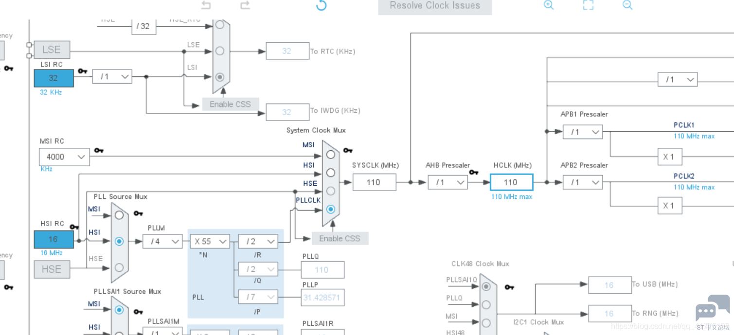

; z4 _. r8 `, u- g$ \2、配置系统时钟,这里使用HSI+PLL模式。) g9 Y  S* p9 I2 f3 i- [

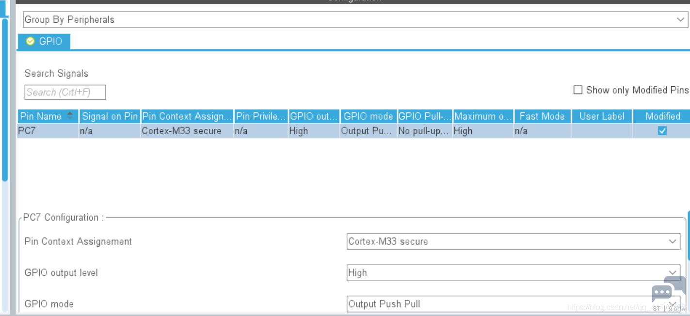

; \9 T# }9 g9 ]* M6 e3、开发板led灯引脚为PC7,这里选择把PC7配置成GPIO输出模式,这里切记要把PC7的Pin context assignement配置成cortexm33 secure或者non secure模式,若配置成free,则不能成功初始化。7 C1 A. @1 D  n; R$ V

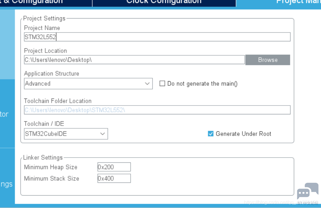

9 \' n( m4 X, z0 {7 ?2 ?; k4、cubemx配置好后,生成工程。
. U: t+ K9 B" q# M( e  X
7 x$ z* c9 B0 W0 G* _# {" h
4 w# v( v  k9 J8 }. ~( T" B" k6 P& H% x8 l1 |4 ?+ f8 J

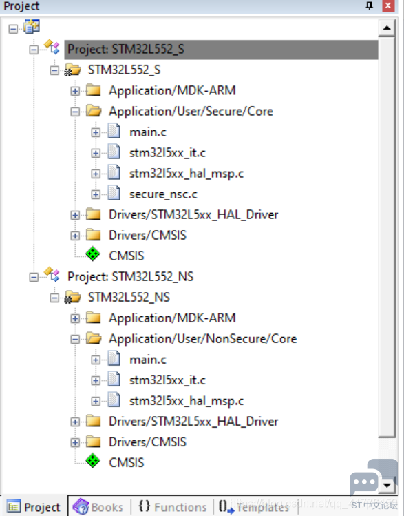

1、keil工程介绍:1 r: D5 s% p1 W/ ?$ @: k, E6 F- N
cubemx生成的文件里包括两个工程:一个为secure工程,另一个为non-secure工程。两个工程必须先后编译,先编译secure工程,再编译non-secure。下载程序时,先下载non-secure的工程,后下载secure工程。# v7 n( A8 f3 b- F- |+ o- F4 A. N

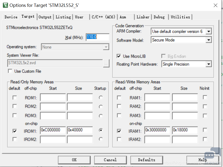

2、secure工程配置
' Y  E$ U5 J+ b% S(一)、程序下载地址配置,本次使用采用官方推荐的空间配置,即256krom和96kram给trustzone。在rom地址配置为0xC000000,256k的大小为0x40000;ram地址配置为0x30000000,96k的大小为0x18000。4 r* K7 V  Z' r! I

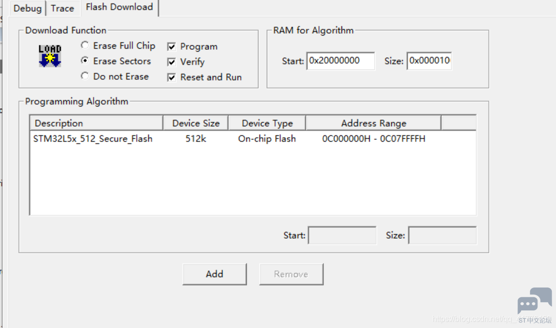

$ o- P+ i8 H- ]& H(二)、下载算法配置,这里选择secure_flash。
- L! z5 l' r1 y' I4 ?" S. N" n; K
; q& J! R5 ~1 w6 F' [( o" ^
: x4 M( w/ N8 X6 e- P4 B

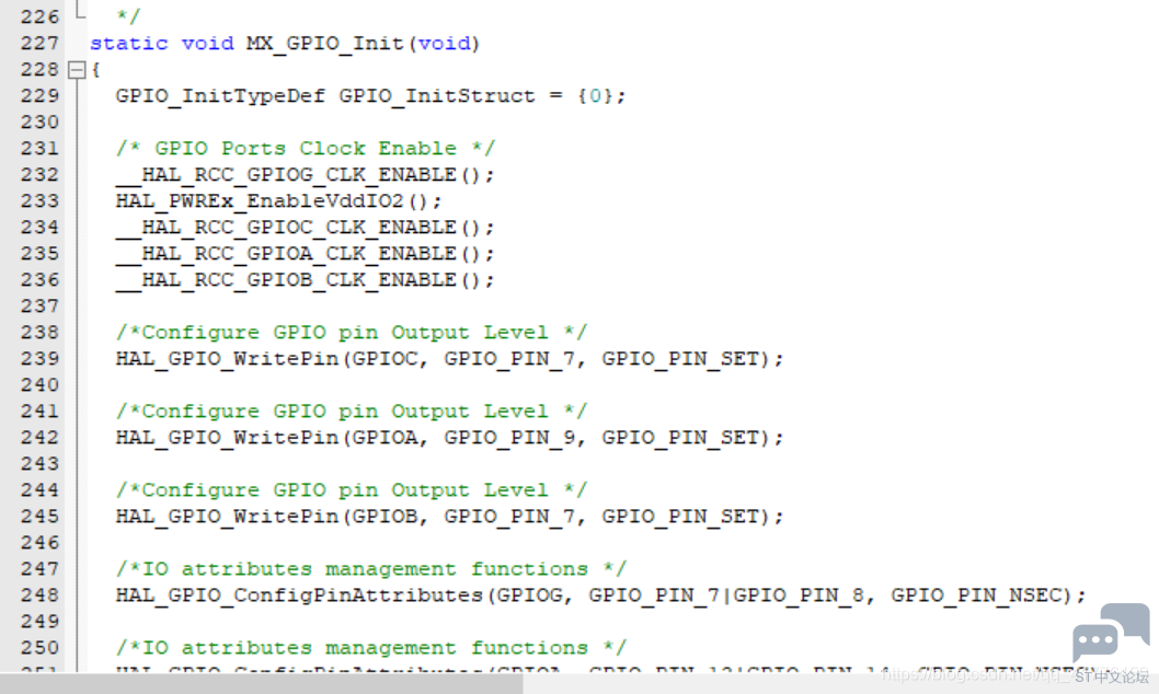

% S7 w; _* B: Z3 K' q7 X0 v(三)、GPIO初始化程序。这里可以发现,cubemx在secure工程的main文件里生成了PC7的初始化代码,验证了之前cubemx里的Pin context assignement配置。
# X# }. V6 z: h3 l/ P( ?$ E; f! c- {$ L1 G( Y+ n7 g3 q

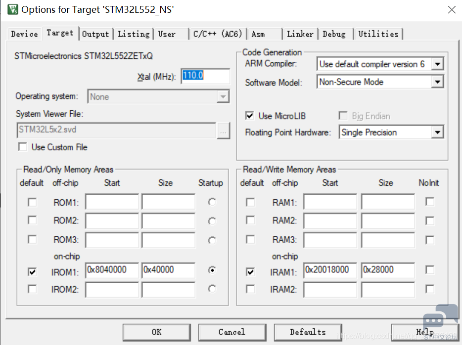

3、non-secure工程配置
& e, v8 b* f  W' n* ](一)、程序下载地址配置,本次使用采用官方推荐的空间配置,即256krom和160kram给non-trustzone。在rom地址配置为0x8040000,256k的大小为0x40000;ram地址配置为0x20018000,160k的大小为0x28000。
' |6 h# u2 F0 V! f, x* L3 ~  {- ?' |4 R
( D9 I6 d$ ?* K  V

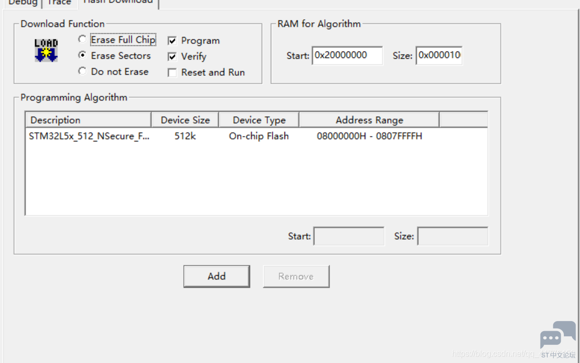

  ~/ l1 c, y; K, [, [$ @2 {(二)、下载算法配置,这里选择Nsecure_flash。
* O: G- g; p( ^9 i
, ~* e$ z" `. e: S
$ k2 X# j: q3 k  t0 B( j
