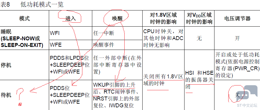

大家翻开STM32的中文参考手册(你们看就行了,我翻,然后截图),里面关于STM32的低功耗模式有详细的标注,突然不想截图。。 1、睡眠模式(Cortex™-M3内核停止,所有外设包括Cortex-M3核心的外设,如NVIC、系统时钟(SysTick)等仍在运行) 2、停止模式(所有的时钟都已停止) 3、待机模式(1.8V电源关闭)(我们本博客中具体介绍的一种模式,也是功耗最低的模式) 现附上三者照片、、望观众好好欣赏、、还有请稍微注意下我的涂鸦、、小弟感激不尽: 6 R" R! ?; _& P: n9 e, l; q' k" k
, q; y* y- |4 O/ z

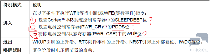

啊哈、、这照片是不是很神奇呀、、即把三个老家伙的家底进行了较为认真的比较,而且从照片中我们也可以看出,如何进入,如何唤醒他们、、而且有什么影响都跟我们透露了、、可谓是后生可畏呀、、所以我叫大家注意我美丽的涂鸦是有道理的、、哈、 在本博客中,我们就利用WKUP引脚的上升沿来唤醒MCU、、不好意思哈、、老是把上升沿打成上小沈阳、、所以我们就具体来介绍待机唤醒的实现方法、、 那我们要怎么来进入待机模式、、又要怎么唤醒呢?
. U) {6 a, {8 W8 G4 i/ v V

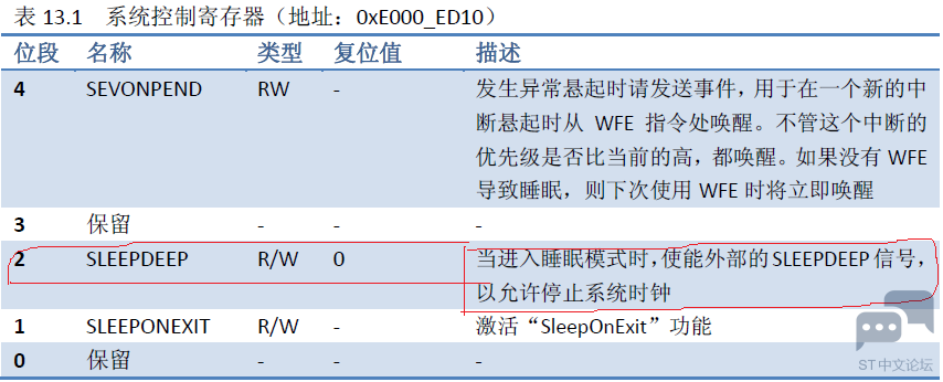

看到“进入”中的红色数字标号了吧、、没错了、、我们只要按照此步骤来设置相应的寄存器就行了、、那、、我打???的是什么呢??好了、、请容许我介绍下: 1、 Cotex_M3系统控制寄存器中的SLEEPDEEP位到底在哪呢??大家请翻开《权威指南》第182页可以看到表格、、当然这里不用你翻开、、因为我已截图:

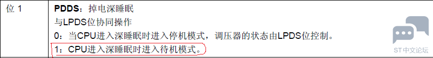

2、电源控制寄存器(PWR_CR)中PDDS位:请看寄存器的位:
: ]- P0 l1 l! {3 o

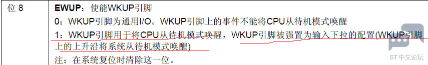

3、电源控制/状态寄存器(PWR_CSR)中EWUP位
$ {9 x0 N7 K, S. `" q, k4 Z8 p 5 S. q7 Q2 ~# J: |

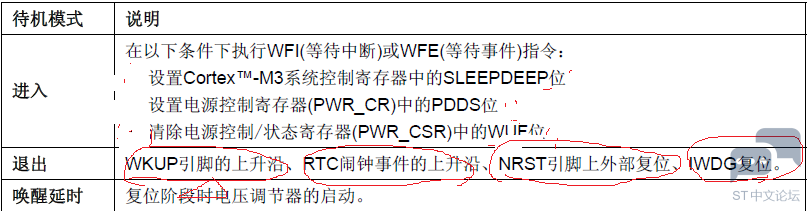

至此、我们通过这三步、完成了进入待机模式的任务、、那我们怎么通过程序实现呢?啊哈、、库神出现吧、、:::系统出现奔溃 额、、出现了点意外、、不急哈、、那我们先来看看怎么退出待机模式:重现一张图片: $ I4 v( I( N4 z3 f$ [* W
" O8 A4 r$ n. Q8 V 看到了吧、、在这里我们就利用其中一种方式来唤醒:WKUP引脚的上升沿、、注意哈、、注意此上升沿三个字哈、、 至于为什么要注意上升沿、、在这里提出我也是有目的、、先记着哈、、你此时想的为什么要注意的原因肯定跟我待会提到的时候不一样、、在此先奸笑下、、 那我们要怎么来唤醒呢?? 亲、、我们通过外部中断触发来唤醒、、所以请看代码: - 1 void Wkup_Init(void)/ G- [, L: o e, u

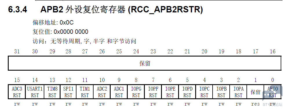

- RCC_APB2PeriphResetCmd(0X01FC,DISABLE); //在这里只是复位了IO口、、至于0x01fc是怎么来的、、大家请看RCC_APB2RSTR(下图)- t$ z' b6 H8 S( q# t- B' Y' W
- Sys_Standby();
3 A2 s' c$ M/ J3 \0 j { - }
复制代码 0 A2 ^ l" s) X& r1 w, }: U; m
