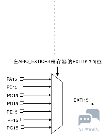

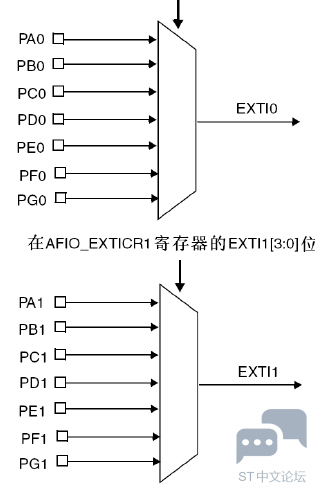

    之前的51单片机也有外部中断0和外部中断1、咦?强大的STM32怎么能输给51呢是吧、、根据“葵花宝典”第STM32篇参考手册中明**定:112通用I/O端口以下图的方式连接到16个外部中断/事件线上:
* W: S, k4 y3 |" ]: Q" N& t
! Q6 d- @+ F$ |- Q
     有看出点什么猫腻来没??看出来的有赏喔、、世上最残酷的惩罚就是放一大堆美女和金钱在你面前却不是你的、、、好了、、这么久没人回答、我就当你们看不出了哈,我来说说:为什么是只有16个外部中断,但可以通杀112呢?你看----7进1出、、啊哈、、你懂了吧、、也就是EXTI0管PA0~PG0,以此类推、、

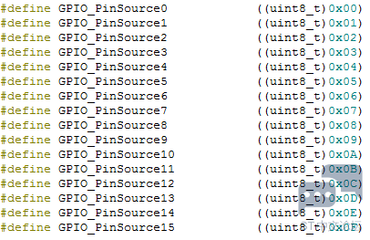

      好了、、拿了别人的钱我们总得做点事是吧、、接下来、、你要触发中断、、你总得把中断和IO口的关系给连接上是吧、、、看图:
# {, i  I' S! E: i
# ]4 _1 ~% e  O; n" Z

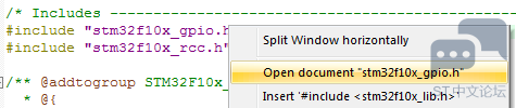

点击Open document "stm32f10x_gpio.h"可以看到:
5 j* e3 t# Z' T) }
" e# r2 z, C/ s! z% q& i# b# u

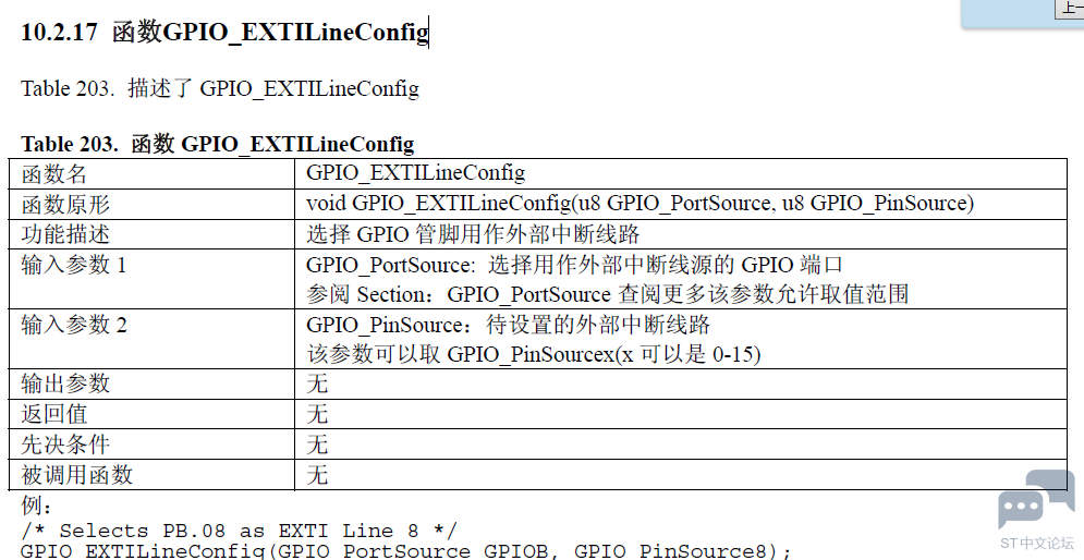

知道有什么用吗??淡定、、你来到这世上、、也有你的作用、、当然这个也不例外:看到STM32固件库里,配置GPIO与外部中断的函数:
这里的形参u8 GPIO_PinSource  就是上面的 "stm32f10x_gpio.h"里的宏定义。

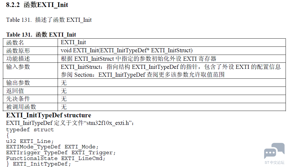

    到了这一步,算是请了中断大神站出来了,但是也得给大神点东西是吧、、不然大神不干活呀、、所以接下来我们要初始化中断:翻开“葵花宝典”第STM32篇第固件库篇我们可以看到这样的一个函数:
0 ?. I) ~7 _7 S# a4 F1 \  c: V3 v
' D1 f4 k6 f3 x( P/ M
打开"stm32f10x_exti.h"可以看到其形参所对应的实参:
